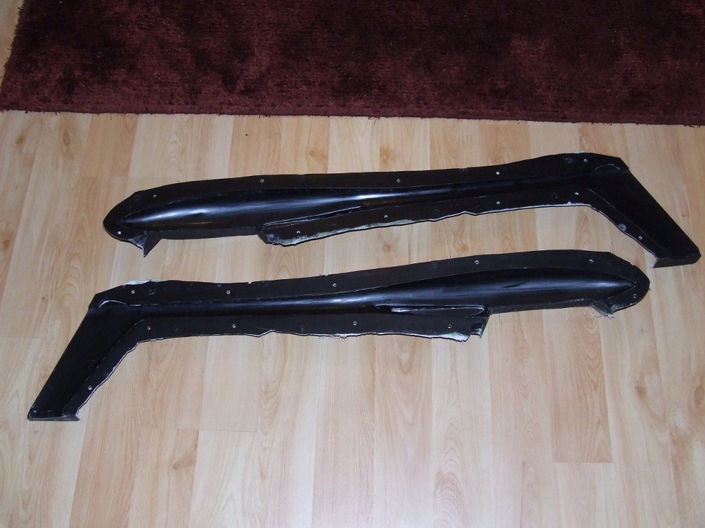

Trzecie podejście do ADW-L :) - zrobiłem a w zasadzie przerobiłem i naprawiłem stare kopyto - zostało sklejone razem, dokleiłem statecznik pionowy - jakoś to obrobiłem. Niestety - kopyto na początku nie zostało przewiązane tkaniną, i pęka na potęgę na belce - nie mam już na to siły. Zaformuję tak jak jest - co się da poprawię w formie a resztę przed malowaniem gotowgo wyrobu. Tak zostaje. Następne projekty będą dojrzalsze. Na zdjęciach macie aktualny wygląd ADW-L - na żywo wygląda gorzej :)
Dziś zrobiłem foremnik - jak widać na zdjęciu - do otrzymania połówki formy. te białe kwadraty, to ficowe nakładki na śrubach - śrubami reguluję położenie kopyta w foremniku, aby uzyskać połówkę kadłuba. Teraz czekam na matę 150g, plastelinę i kończę formę v.3.0

Teraz wyglada to b. dobrze, ale nie zapomnij o jakis elementach centrujacych dwie polowki formy.

Stan pisze:
... ale nie zapomnij o jakis elementach centrujacych dwie polowki formy.
Będą krążki centrujące - nakleję podkładki z wypełnionym wnętrzem. Tylko nie mam teraz wystarczająco grubych...
