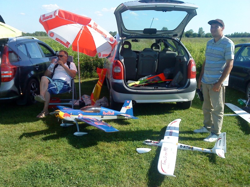

Sławku silniki śliczota ale żarówka :( w tym modelu extry mam benzynę RCG 20 CC radzi sobie doskonale oczywiście idealnie było by 30cc ale to przyszłość rozpiętość wg producenta 1750 wg moich pomiarów 1790, ogólnie benzyny są ekonomiczne w eksploatacji i niezawodne
