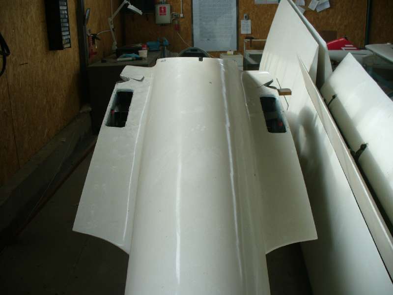

Pierwsza partia zdjęć szczegółów konstrukcji Bociana E SP-2755. W kolejnych postach, dalsze zdjęcia.
P1050607.jpg [ 47.37 KiB | Przeglądany 17503 razy ]
P1050608.jpg [ 43.45 KiB | Przeglądany 17503 razy ]
P1050609.jpg [ 55.62 KiB | Przeglądany 17503 razy ]
Post: 31 mar 2012, o 13:53
No i super, widzę że część planów w sieci a co za tym idzie i modeli ma błędy w przejściu centropłata w kadłub.

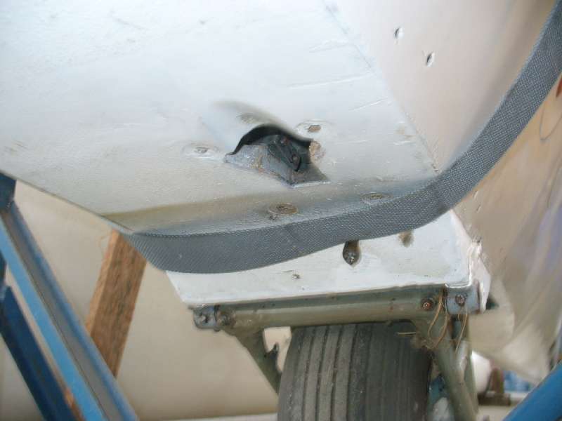

Podwozie i zakończenie statecznika pionowego, w wielu modelach źle odwzorowane. Zaczepy do holu za samolotem i za wyciągarką zdemontowane, ale widać w którym miejscu się znajdują.
