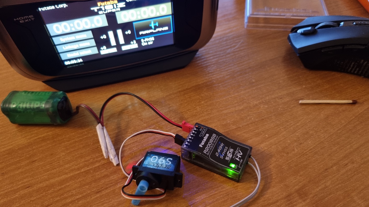

Z nadajnikiem dostałem dwa odbiorniki FASSTest R7208SB ( akurat były promocyjne zestawy) , dokupiłem R3008SB, R3006SB, R3106GF, wszystkie T-FHSS i dodatkowo R2008SB S-FHSS. R3106 i R2008SB są bez telemetrii ale nie muszą mieć.
Dokupiłem jeszcze odbiornik Corona SFHSS który współpracuje z protokołem Futaby. Corona, co ciekawe, przestaje działać w odległości 30cm od nadajnika, zachowuje się tak jak by nie była zbindowana z nadajnikiem. Odsunięcie jej od nadajnika przywraca natychmiast link. Podjerzana sprawa.
Sprawdziłem czy tak się dzieje z R2008SB (też SFHSS) Futaby i wszystko działa parawidłowo.
Tak jak wspomniałem, jestem przyzwyczajony do menu Futaby więc odnalazłem się w T16IZS w kilka chwil.
Radio wygodne, dobrze leży w dłoniach. Niestety, z racji koloru strasznie widać wszelakie odciski palców itp.
Wyświetlacz jest duży, czytelny nawet przy silnym oświetleniu. Radio dzięki wyświetlaczowi dotykowemu obsługuje się bardzo wygodnie.
T16IZS posiada port USB , po podłączeniu do komputera identyfikuje się jako gamepad czy tam urządzenie HID, działa z FMS-em odrazu po podłączeniu bez żadnych sterowników.Uruchomienie FMS-a pod WIN8 to porażka i więcej tego nie będę używał.
