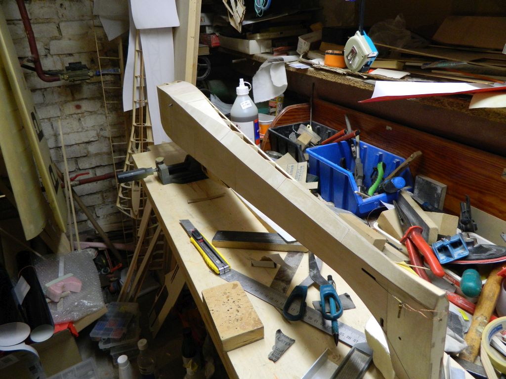

Post: 20 mar 2024, o 22:26
Posty: 3842
Przymiarka steru kierunku z zawiasami do kadłuba.
CDN
DSCN6569.jpg [ 186.79 KiB | Przeglądany 7590 razy ]
