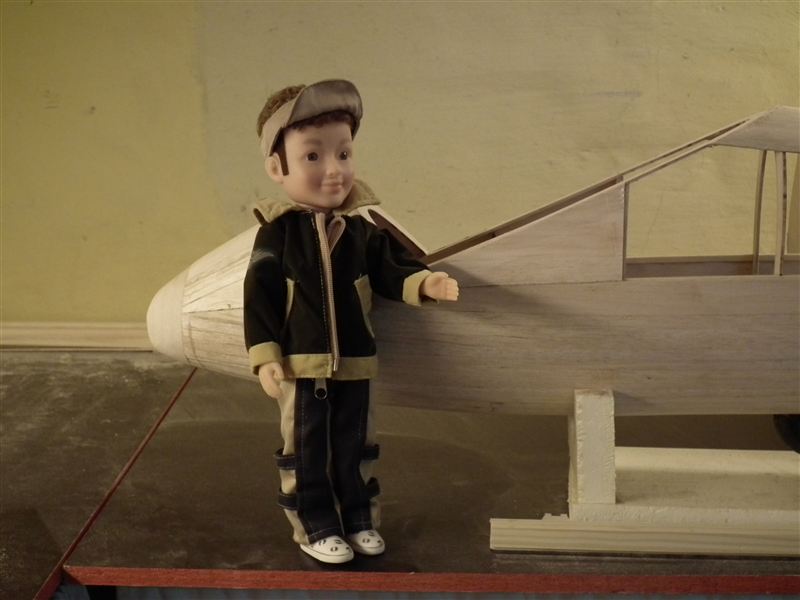

Dzisiaj dzieciaki wyciągneły mnie do zabawkowego ( łapówka za wizyte u dentysty ) :D
dzięki temu znalazłem kandydata na pilota do Muchy
DSCF1466_resized.JPG [ 52.86 KiB | Przeglądany 11610 razy ]

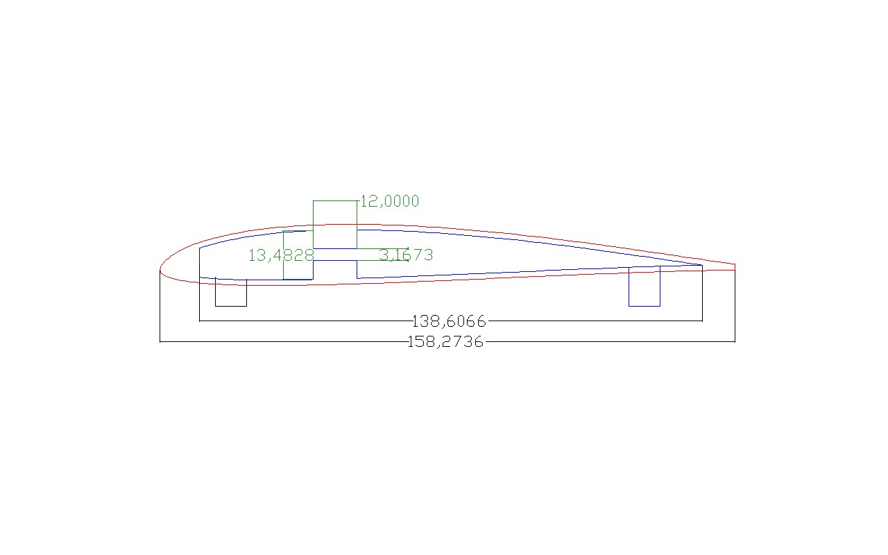

Render skrzydeł. Widzę że nie zrobiłeś centropłata, może dziś podeślę Ci obrys żebra centropłata.
poprawianie muchy.jpg [ 244.01 KiB | Przeglądany 11499 razy ]
Drawing2.JPG [ 250.83 KiB | Przeglądany 11516 razy ]

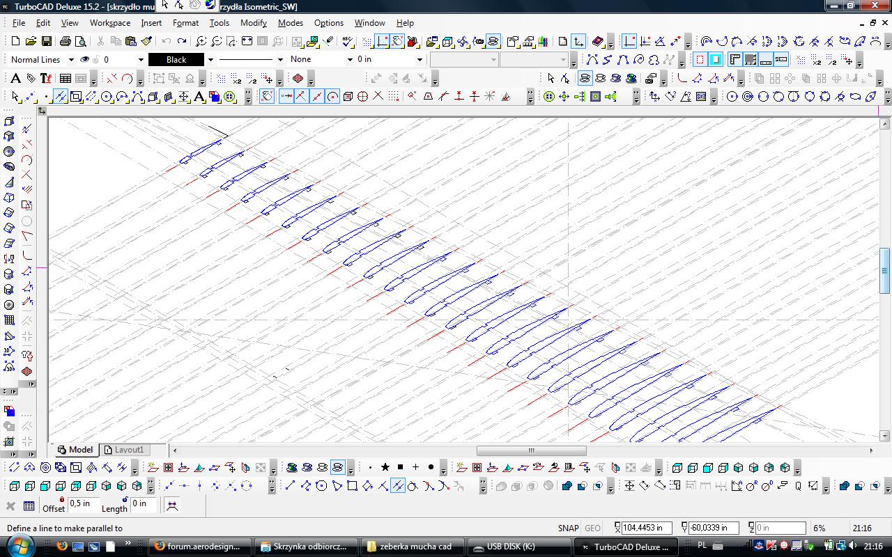

Post: 16 mar 2012, o 08:37
Screen z ostatniego żebra, tragedii nie ma, dorobię dodatkowe stopki żeby nie połamało się podczas montazu i będzie ok.
skrzydło mucha rysowanie skrzydła1.JPG [ 46.32 KiB | Przeglądany 11483 razy ]
