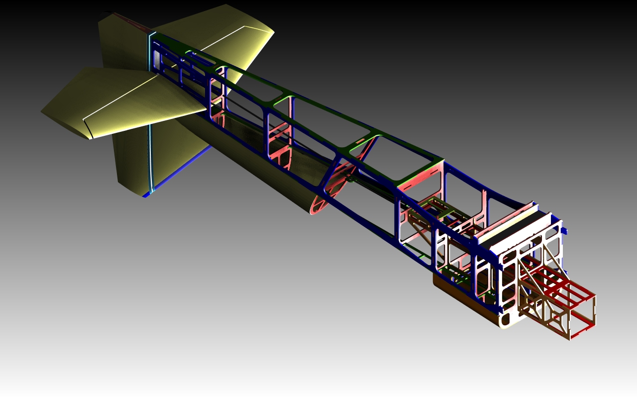

Jest szansa na naprawdę fajne latadło.
skladanie kadluba14.JPG [ 254.78 KiB | Przeglądany 14647 razy ]
skladanie kadluba15.JPG [ 291.03 KiB | Przeglądany 14647 razy ]

Sławku, podpowiedź - obawiam się po złożeniu w całość mniejszego Ultimate'a, że tutaj baldachim z laminatu nie zda egzaminu. Trzeba niestety myśleć nad czymś innym - ewentualnie owszem laminat, ale wykrzyżowany bo "na boki" jest niby OK, ale jednak troszkę się boję o sztywność.
Post: 13 lut 2012, o 20:24
Pewnie Pawle że laminat nie da rady, zakupiłem cienkościenne stalowe rureczki 6m , baldachim będzie z nich polutowany, wbrew pozorom to duży model. Roz. Statecznika poziomego to 490mm wysokość steru kierunku to 360mm więc jest już kawałek modelu. Sam baldachim będzie lżejszy zapewne niż podobny z płaskowników duralowych. Zresztą, zrobi się parę prób :D

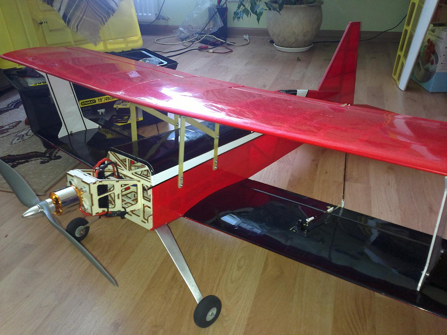

Hehe Pawle jak już wyklepiesz kopyto do maski to pamiętaj że liczę na odsprzedanie jednej sztuki. A tak się prezentuje mój Ultek na dzień dzisiejszy, brakuje jeszcze białych pasów od spodu ale to niebawem.
16022012070.jpg [ 210.42 KiB | Przeglądany 13970 razy ]
16022012073.jpg [ 225.31 KiB | Przeglądany 13970 razy ]
16022012078.jpg [ 186.51 KiB | Przeglądany 13970 razy ]
16022012077.jpg [ 205.6 KiB | Przeglądany 13970 razy ]
16022012071.jpg [ 229.02 KiB | Przeglądany 13970 razy ]
