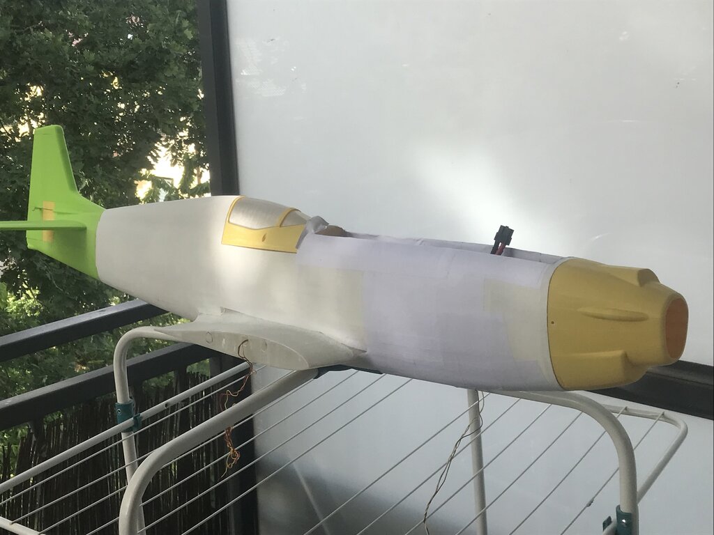

Witam Panowie, zdecydowałem założyć się tu wątek ponieważ to forum skupia praktyków w dziedzinie projektowania i budowy modeli RC. W lipcu, po pewnych perturbacjach udało się z sukcesem oblatać I wersję zaprojektowanego przeze mnie Racera, którego inspiracją były Mustangi startujące w serii Reno Race.

Model powstał z połączenie techniki druku 3D - Ożebrowanie, centropłat, osłona silnika i kabiny oraz piankowych rdzeni kadłuba i skrzydeł. Całość została klasycznie pokryta papierem na Wikol.
Trochę danych technicznych:
rozpiętość: 1300mm
waga do lotu: 2150g
napęd: silnik 3548 1100kv lipo 5s
profil aero: MH32 ze zwichrzeniem końcówki -3stopnie
Model po kilku modach okazał się bardzo stabilnym i dającym kupę frajdy samolotem, link do II oblotu:

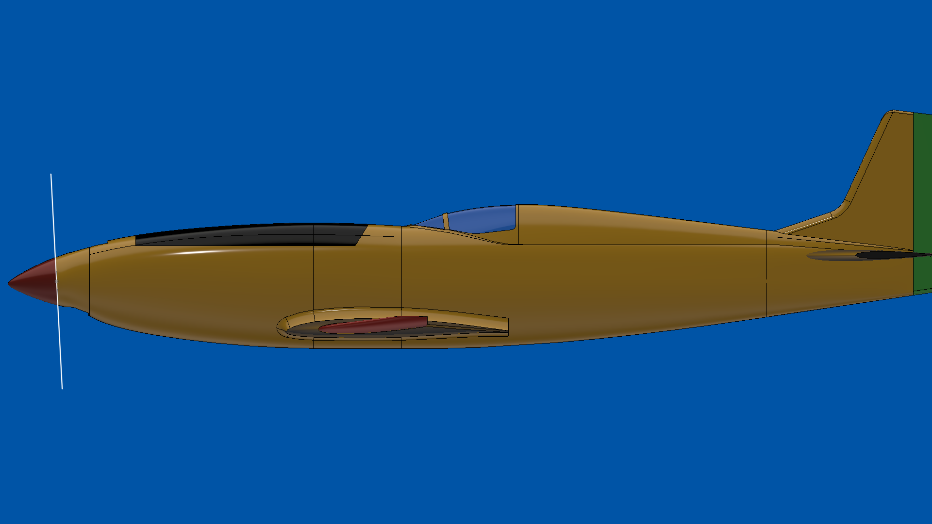

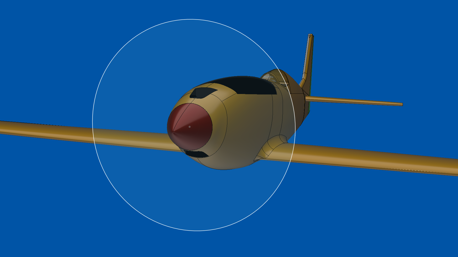

II etapem rozwoju projektu i jednocześnie warsztatu ma być wersja laminowana, ponieważ opanowanie tej techniki daje moim zdaniem największe możliwości w tym co chcę osiągnąć w modelarstwie. W tym celu przygotowałem wersję 2.0 ze zmodyfikowanym kadłubem oraz z eliptycznymi skrzydłami z profilem u nasady HQ2.0/9 i końcówką NACA 0009, -3 stp.

Będzie to pierwszy model kompozytowy, a w tym temacie jestem zielonym. Plan na to mam taki - w miarę opanowałem technikę druku 3d więc opcje na początek są dwie, wydrukować od razu formę w 3d zdjętą z modelu, albo wydrukować kopyto, a samą formę wykonać tradycyjnie. Generalnie najważniejsze pytania, na które nie znam odpowiedzi to:
1. jak wykonać formę - od razy wydrukować czy wydrukować kopyto i zrobić klasycznie?
2. jak najlepiej pociąć model żeby zrobić dostępy do wyposażenia?
3. jakich materiałów użyć?
4. czy i gdzie dawać wewnętrzne ożebrowanie?
Za wszelkie sugestie i pomysły będę bardzo wdzięczny!
