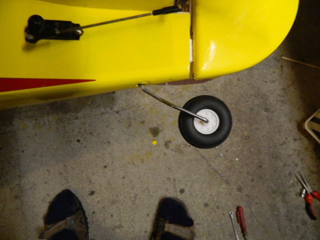

Jaczek ma za sobą dość intensywne loty. W trakcie lotów jednak wyszło parę usterek konstrukcyjnych. Po pierwsze zupełną pomyłką było podwozie ogonowe w moim wykonaniu. Pogięło się, wykrzywiło i puściły luty. Do wyrzucenia. Do tego gwint nakrętki pazurkowej w kadłubie stracił gwint. Porzuciłem redukcję, z kawałka drutu sprężynowego 3 mm zrobiłem nową goleń, końcówkę nagwintowałem. Musiałem wykonać otwór w kadłubie, żeby od wewnątrz przykręcić nakrętką koło.
