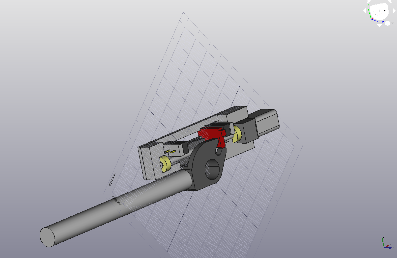

Walki z podwoziem ciąg dalszy. Tym razem podwozie tylne.
Chciałbym zastosować mocniejsze podwozie elektryczne, ale problem ze zmieszczeniem serwa
Zrzut ekranu 2022-01-7 o 16.12.19.png [ 331.27 KiB | Przeglądany 11649 razy ]
Nie będzie makietwo. No chyba, że zrobię własny mechanizm, aby go zmieścić w tej części skrzydła.
Odpycha mnie od tego jeden powód, o którym póżniej.
Zrzut ekranu 2022-01-7 o 16.21.08.png [ 457.88 KiB | Przeglądany 11649 razy ]
To co podświetlone, to wersja makietowa.
Będzie wyglądał trochę pokracznie, ale ten układ ma problem z wyważeniem. Nie chcę pakować dużo balastu w nos.
Oryginał miał od ponad 230 kg wersja V2 do prawie 600 w wersji V6
W takim przypadku schowane tylne podwozie przesuwa mi SC w przód.
