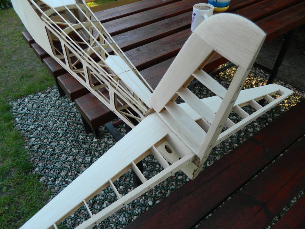

Fajnie już wygląda :)
Mocowania wyprodukowane ;) będziesz mógł skrzydła robić na gotowo :P

Podczas szlifowania tyłu kadłuba zauważyłem małą jego sztywność na skręcanie. Postanowiłem dodać rozpórki między wręgami, po skosie. Moim zdaniem konieczne, tym bardziej, że ta część kadłuba będzie pokryta tylko folią.
Dzisiaj spróbowałem polatać Tukanem bez sterowanego kółka ogonowego - wolne koło /to tak doświadczalnie w kontekście Jaka/, zdemontowałem napęd. Starty i lądowania były bezproblemowe. Model nie miał jakichkolwiek złych tendencji. Rozbieg i dobieg samolotu z pełną kontrolą, chociaż nie ukrywam, że w początkowej fazie rozbiegu i końcowej dobiegu /ok 1 do 1,5 m/ podmuchy wiatru - a był dość silny- przestawiały/próbowały przestawić ogon ;) . Nie wpływało to jednak znacząco na bezpieczeństwo i kierunek. Co by nie powiedzieć, sterowane kółeczko jest fajniejsze :lol: . "Jak" do oblotu nie będzie miał sterowanego kółeczka, zmiana na sterowane jest prosta i w razie czego można w parę chwil taki układ wykonać.
