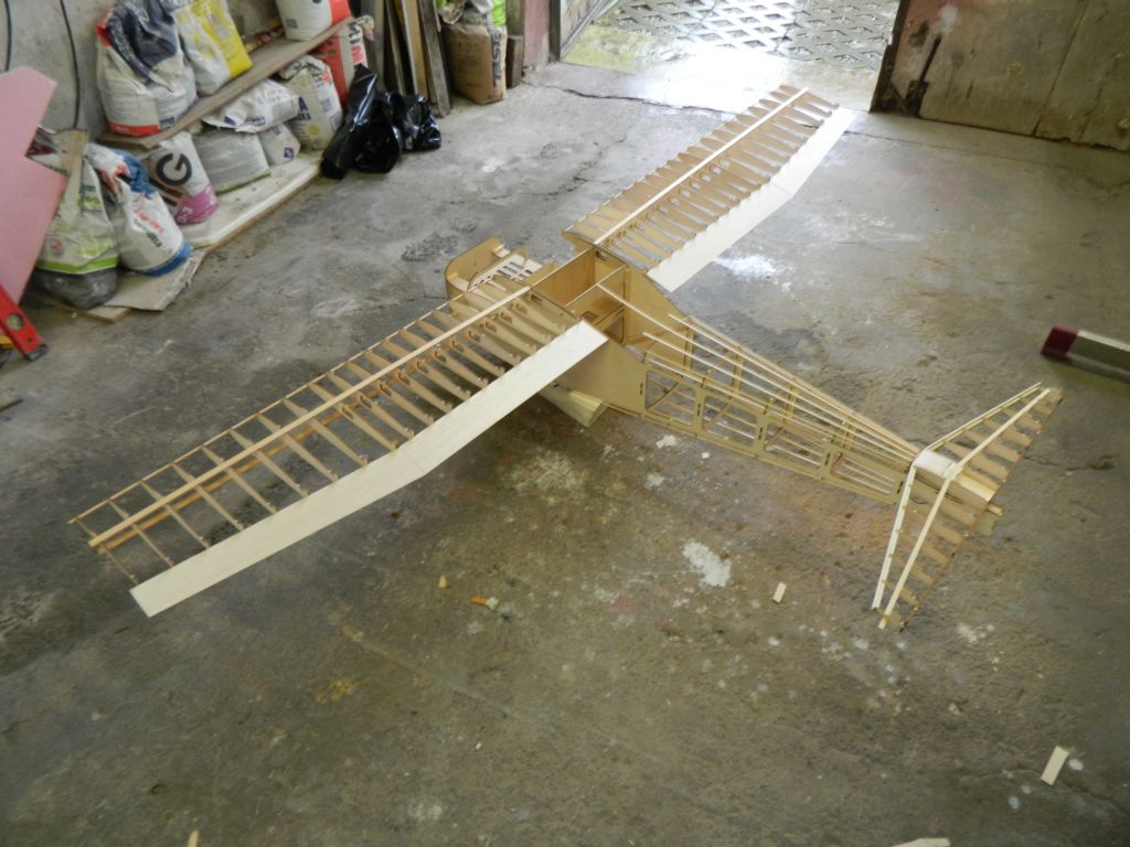

Tym razem bez doniczek :lol: . Jest drugi płacik i obowiązkowa przymiarka :D .

Dzisiaj jest 1 kwietnia. Mam uwierzyć, że drugie skrzydełko powstało przez noc?
Tak, dokładnie :D .
JerzyR pisze:
Ciekawy jestem rozwiązań zastrzałów
Już wymyślone, wszystko w swoim czasie.
Wczoraj dość długo rozmawialiśmy/Tomek i ja/, musimy dość znacznie zmodyfikować nasz projekt, szczególnie w temacie rozmieszczenia wyposażenia i dostępu do niego, wszystko jest uwarunkowane SC.

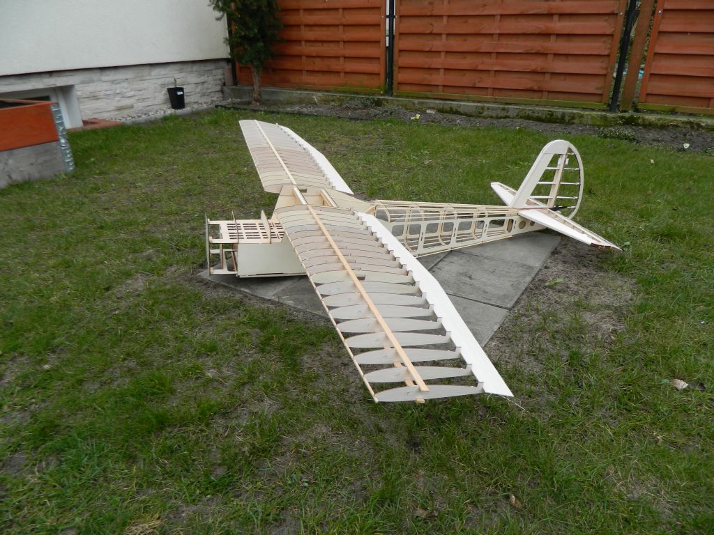

Cały czas trwają prace nad modelem Jaka-12A. Zasadniczo wszystkie elementy są już wykonane :) , no jeszcze podwozie i maska silnika zostały ;) . Prace idą powoli z wielu względów. Najwięcej czasu pochłania szlifowanie. Ale cały czas "coś do przodu". Właściwie budowa Jaka to proza, wyciąganie z formatek, składanie na planach, przymiarki. Ogólnie wszystko pasuje, a to co nie gra ze sobą, albo popełniliśmy jakiś błąd/przeoczenie, jest zmieniane na bieżąco, poprawiane.
Już wiemy, że nie należy przejmować się masą za SC ;) . Ponad 1,3 kg przed SC /silnik i pakiet/ wymusiło na nas zmianę planów co do rozmieszczenia wyposażenia. Planujemy pakiet /780 g/ umieścić w środku ciężkości i za pomocą niego regulować wyważenie. Kolejną decyzją jest zamontowanie serw SK i SW w ogonie. Gonię z usterzeniami aby dokonać wstępnej próby wyważenia. Taki plan.

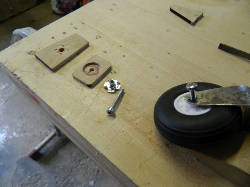

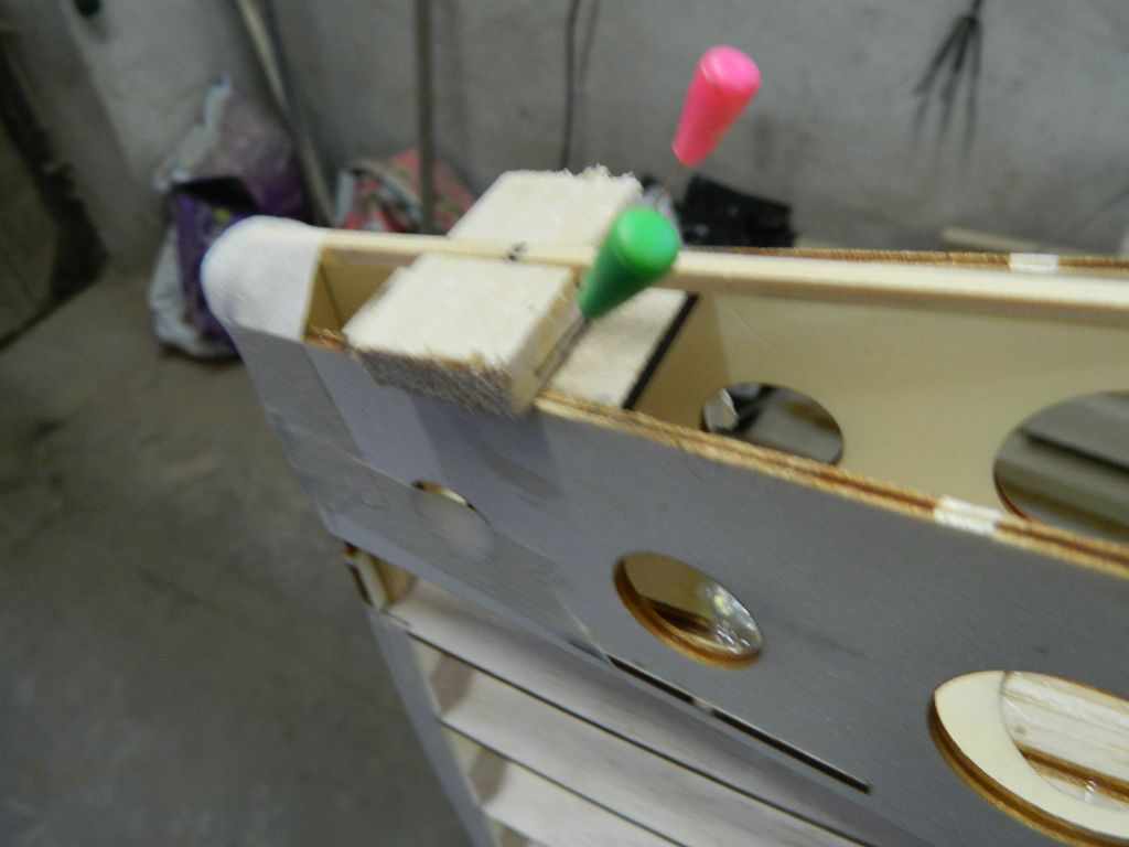

Ostatnie dwa dni zastanawiałem się jak zamontować koło ogonowe. Zastanawiałem się również czy wykonać je sterowane czy nie. Po kilku rozmowach zadecydowaliśmy, że koło będzie "wolne", czyli nie sterowane i swobodnie zamocowane. Jako podstawę goleni tylnej wykorzystałem kawałek sklejki lotniczej 3 mm, w niej nakrętka kłowa M3, na to wszystko odpowiednio wyfrezowana nakładka z w/w sklejki, wszystko sklejone na Distal, a całość wklejona między boczki kadłuba. Przykleiłem również kawałki balsy 8 mm aby wzmocnić dolną podłużnicę, będzie przewiercona. Resztę pokażę jutro jak wyschnie klej. Wykonałem również od podstaw goleń podwozia z kawałka blaszki stalowej.

..... koło będzie "wolne", czyli nie sterowane i swobodnie zamocowane. .....
Może się mylę, ale w 99% odpowiedzi w takim przypadku brzmi: "to nie jest najlepszy pomysł".
Oby się nie okazało, że modelem nie idzie kołować, nie mówiąc o wystartowaniu, bo ogon świruje.
To już lepiej, nie sterowane ale zablokowane.

JerzyR pisze:
Nie mam doświadczenia w tych tematach, tak podpowiedzieli mi moi koledzy, "spalinowcy" :lol: . Swoją drogą w dużym Jaku podczas startu koło jest "wolne", sprzęga się z pedałami SK po zaciągnięciu wolantu podczas kołowania. Nie wiem, zobaczymy, to przecież model może być inaczej. Jest możliwość zablokowania i ewentualnie dołożenie sterowania.

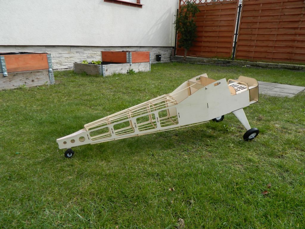

Dokończyłem tylne kółko, swobodnie obraca się na osi. Można brać się za dokończenie stateczników :) .
