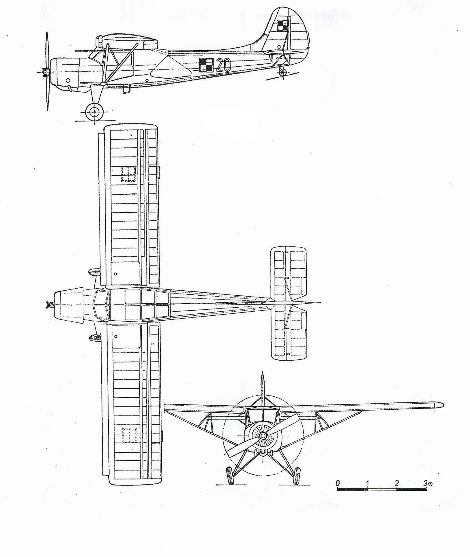

Na początku myślałem ,że rzucicie się na wersję Jaka12M. Prosta budowa skrzydeł i statecznika. Ta wersja jest już wyrafinowana (może ładniejsza, może ;) ). Ja mam sentyment do "Gawrona". :D A taka była różnica między tymi wersjami.
Jak12A.jpg [ 406.02 KiB | Przeglądany 8507 razy ]
Jak12M.jpg [ 433.19 KiB | Przeglądany 8507 razy ]
PZL101 Gawron.jpg [ 426.43 KiB | Przeglądany 8507 razy ]
Była jeszcze wersja R.
Jak-12R.jpg [ 247.75 KiB | Przeglądany 8507 razy ]
