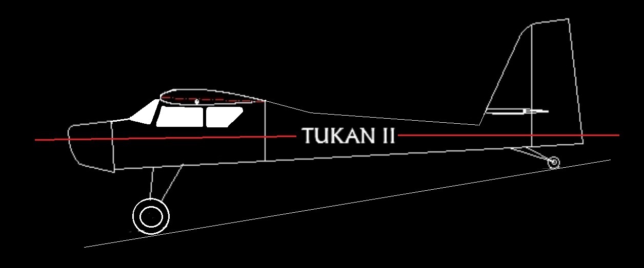

Ja wiem, że holownik nie musi być ładny. Skromnie, mała uwaga ;) Mimo wszystko ja wprowadziłbym korektę w sylwetce i powiększył kółka ;) Jednak wiem, że i tak zrobisz według własnego uznania :lol: .
tukan 2-1a.jpg [ 50.98 KiB | Przeglądany 28539 razy ]

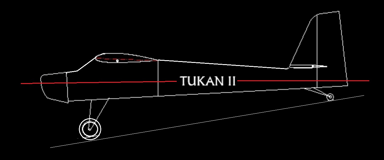

Albo bardziej coś klasycznego odpowiednio do tej maski.
tukan 2-1b.jpg [ 52.65 KiB | Przeglądany 28506 razy ]

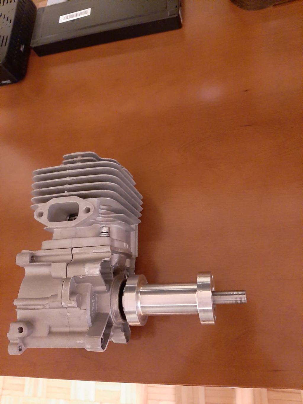

Obiecane zdjęcia silnika.
IMG-20201123-WA0003adw.jpg [ 66.67 KiB | Przeglądany 28489 razy ]
IMG-20201123-WA0001adw.jpg [ 102.4 KiB | Przeglądany 28489 razy ]
