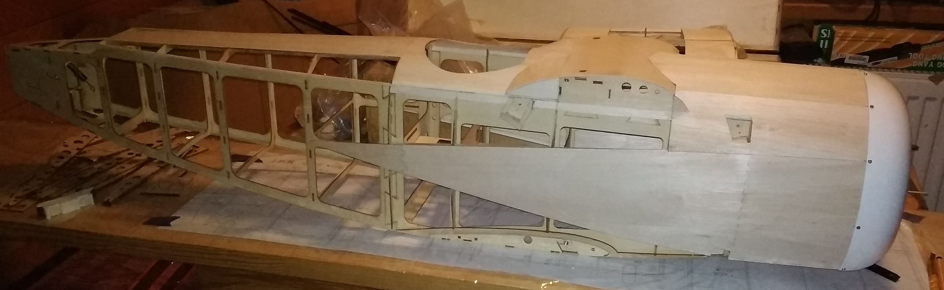

 Tytuł: Re: Fokker DrI
Post: 26 paź 2020, o 20:18
Posty: 185
Lokalizacja: Wieś koło Żywca
Masz nie zły towar ;) podziel się :lol:
W temacie Fokkera, można przyjąć że kadłub skończony, jeśli idzie o stolarkę, póki co, wstępnie wyszlifowany.

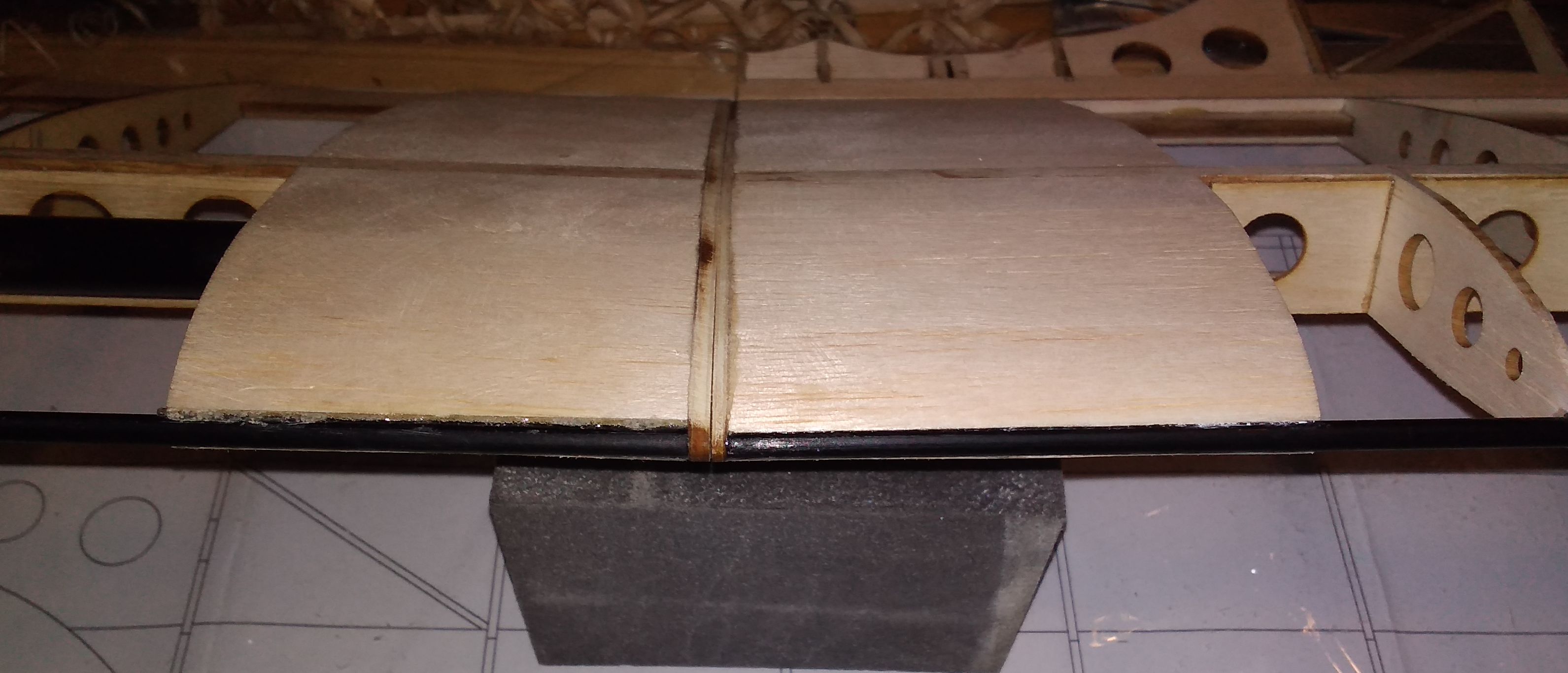

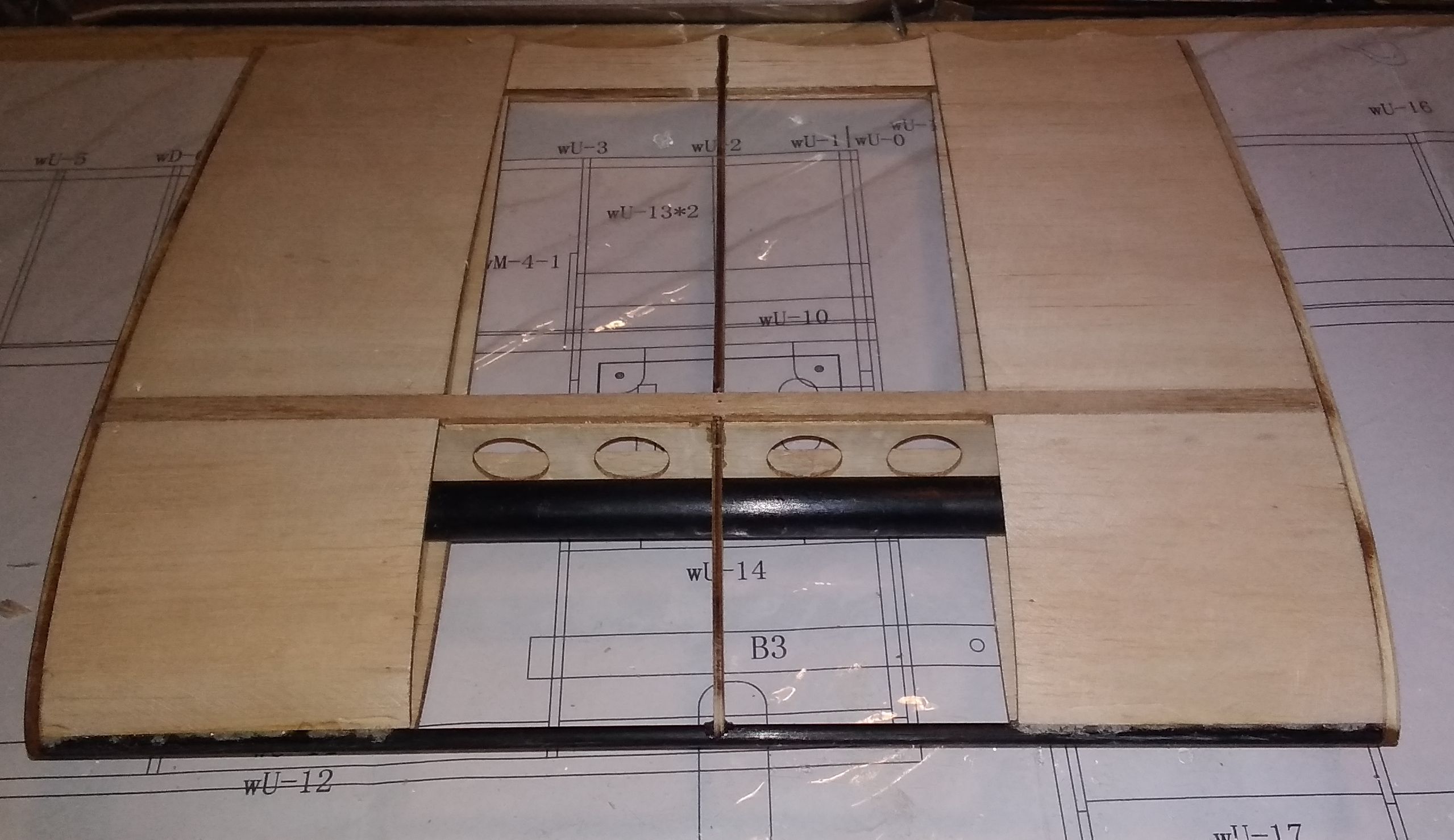

Montaż płatów zacząłem od tego trudniejszego ;) czyli górny.
Baldachim, natarcie nie wyszło tak jak bym sobie życzył :cry: bez szpachli sie nie obejdzie.
IMG_20201026_185318.jpg [ 363.5 KiB | Przeglądany 15307 razy ]
IMG_20201026_185331.jpg [ 349.3 KiB | Przeglądany 15307 razy ]
Pozdrawiam, Stefan

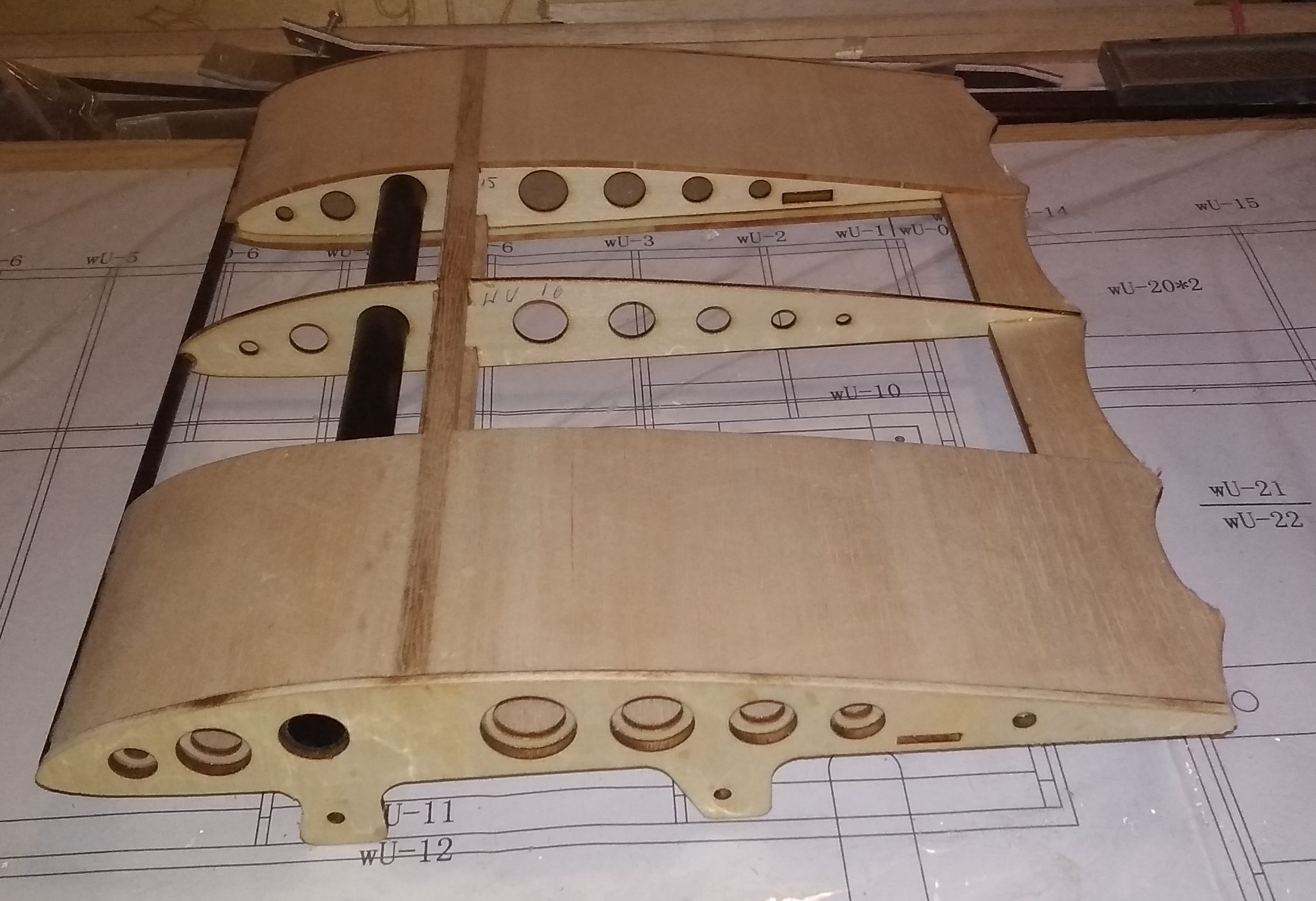

Połówka górnego płata
IMG_20201029_174457.jpg [ 378.28 KiB | Przeglądany 15237 razy ]
Połączenie z baldachimem, prawie że dobrze ;) keson płata na pewno :D

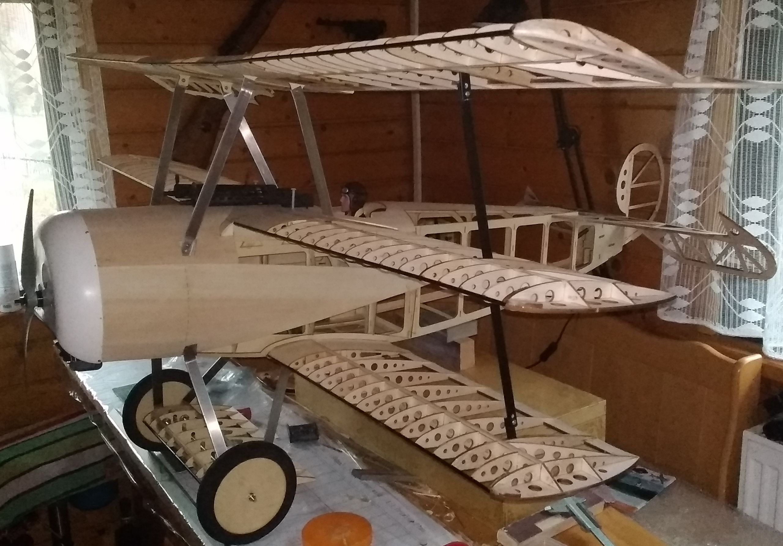

Fokker tak się prezentuje, oczywiście jeszcze trzeba wszystko opiłować, poszpachlować tu i tam...

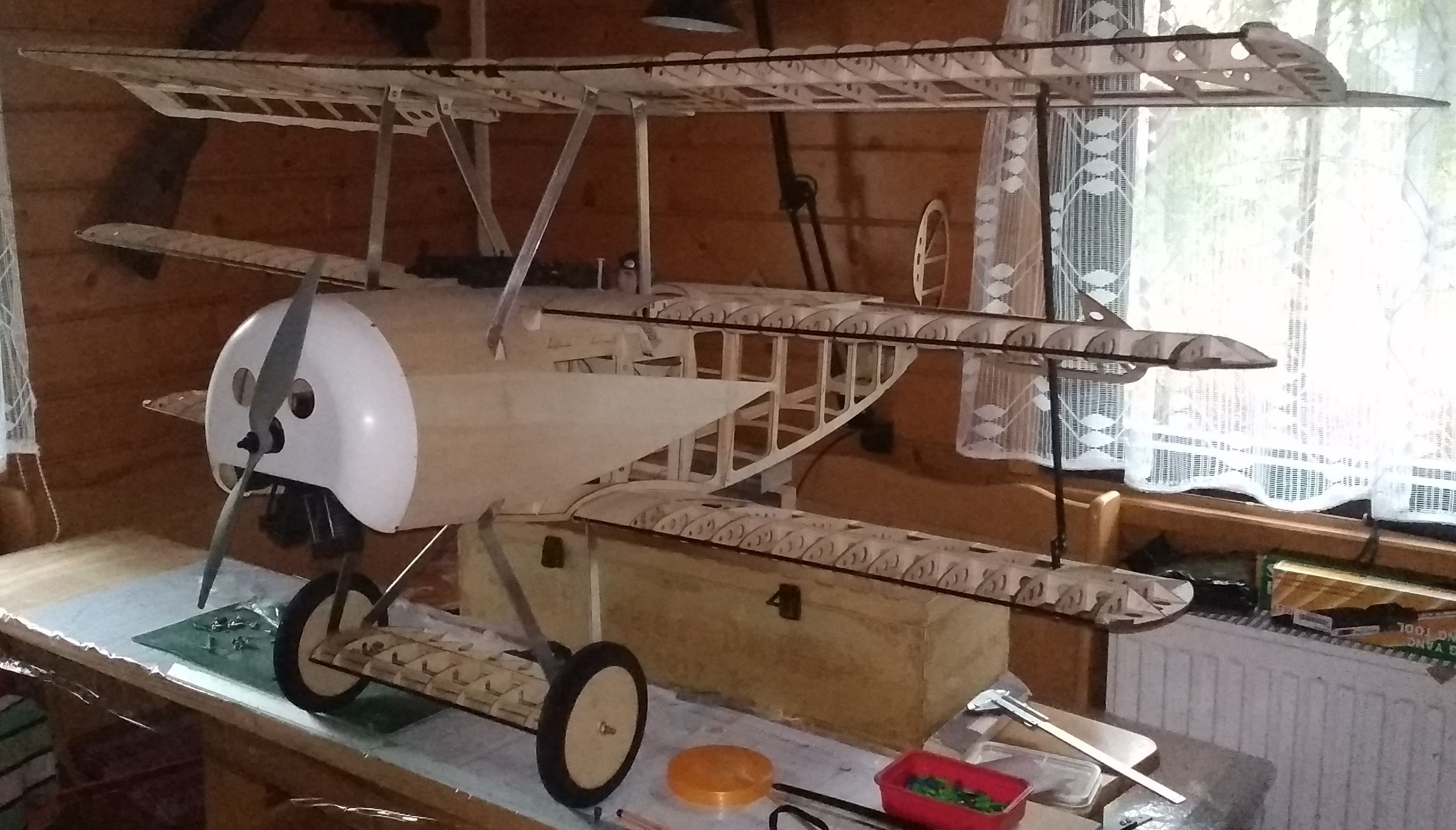

Post: 28 lis 2020, o 13:13
Posty: 185

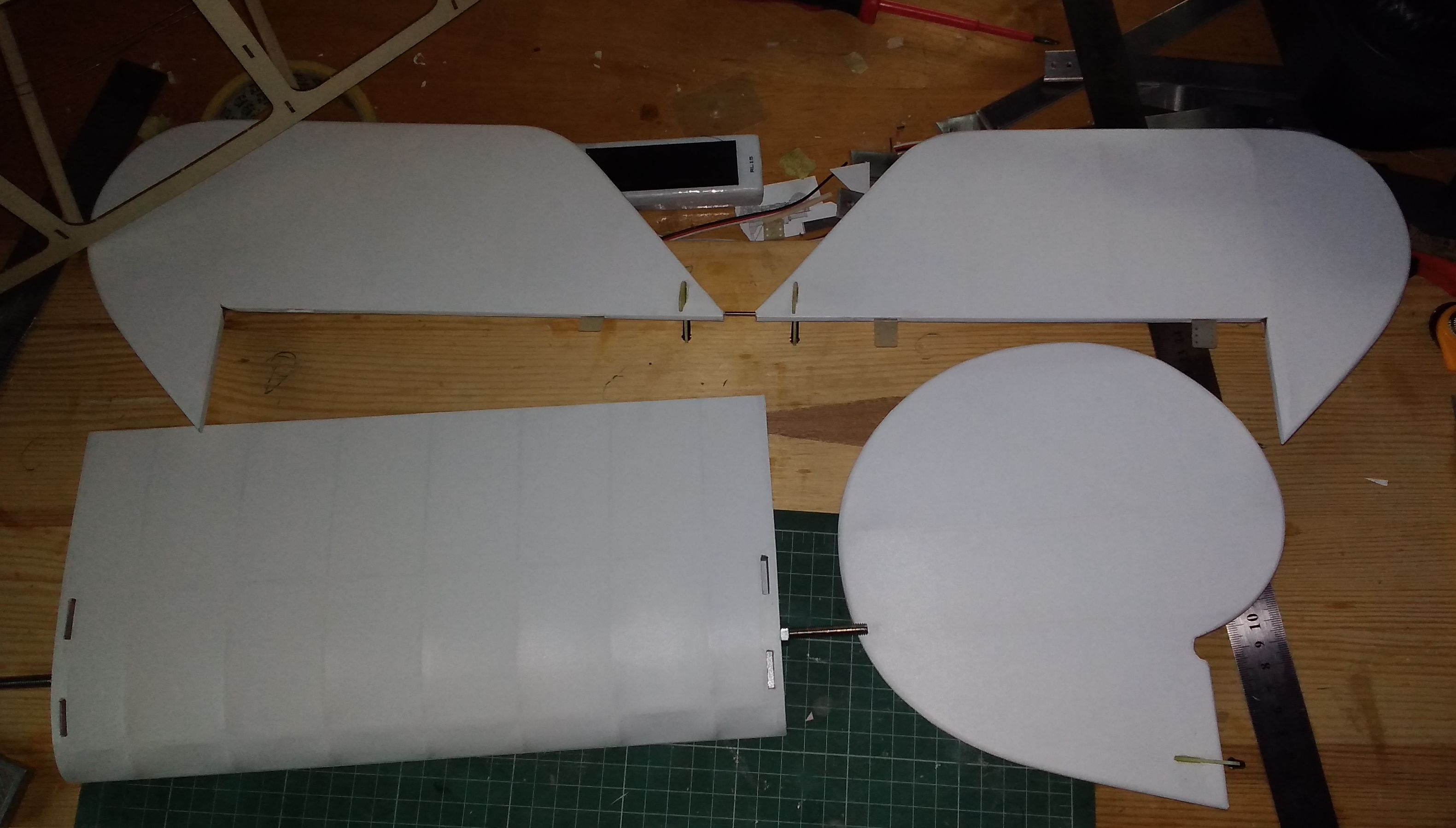

Model poszpachlowany, oszlifowany, czas na pokrycie. Pierwszym pomysłem był Koveral, jednak po zastanowieniu, musiałbym czekać do wiosny :!:
Kolejna wersja to Oratex, ale też nie bardzo, nie odpowiadały mi kolory, po za tym, górne powierzchnie płatów i przód kadłuba będą mazane pędzlem więc też do bani. Ostatecznie zdecydowałem się na Oratex w kolorze białym i malowanie. Odnośnie folii Oratex, bardzo fajnie wygląda faktura płótna, trochę słabo klei się do węgla, trzeba lekko zmatowić. Trzeba też trochę kombinować z zakładkami na łukach, mam wrażenie że folia jest grubsza od "normalnej" i wychodzą różne "schody".
Jak zwykle, zacząłem od elementów najłatwiejszych ;)
img_20201128_101131.jpg [ 386.34 KiB | Przeglądany 14936 razy ]
img_20201128_120148.jpg [ 412.66 KiB | Przeglądany 14936 razy ]
Pozdrawiam, Stefan

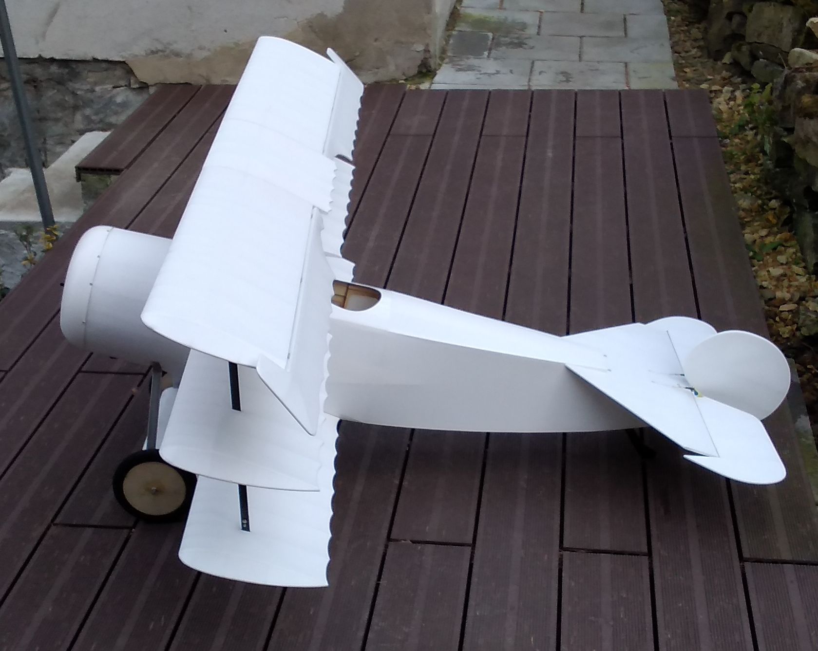

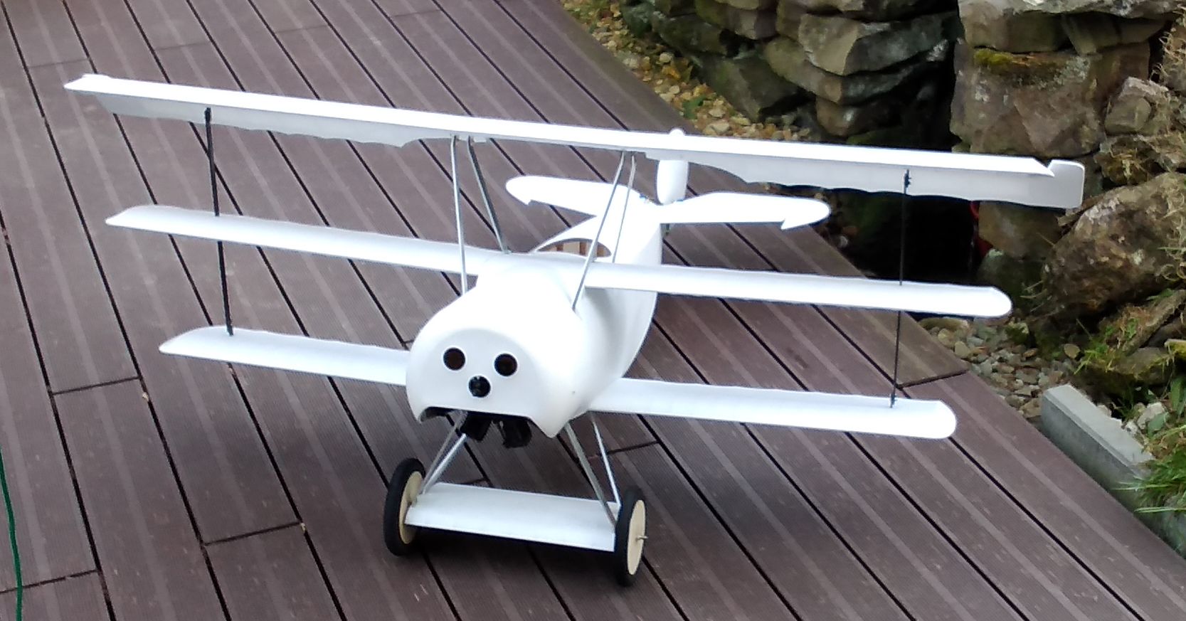

Post: 6 gru 2020, o 16:24
Posty: 185

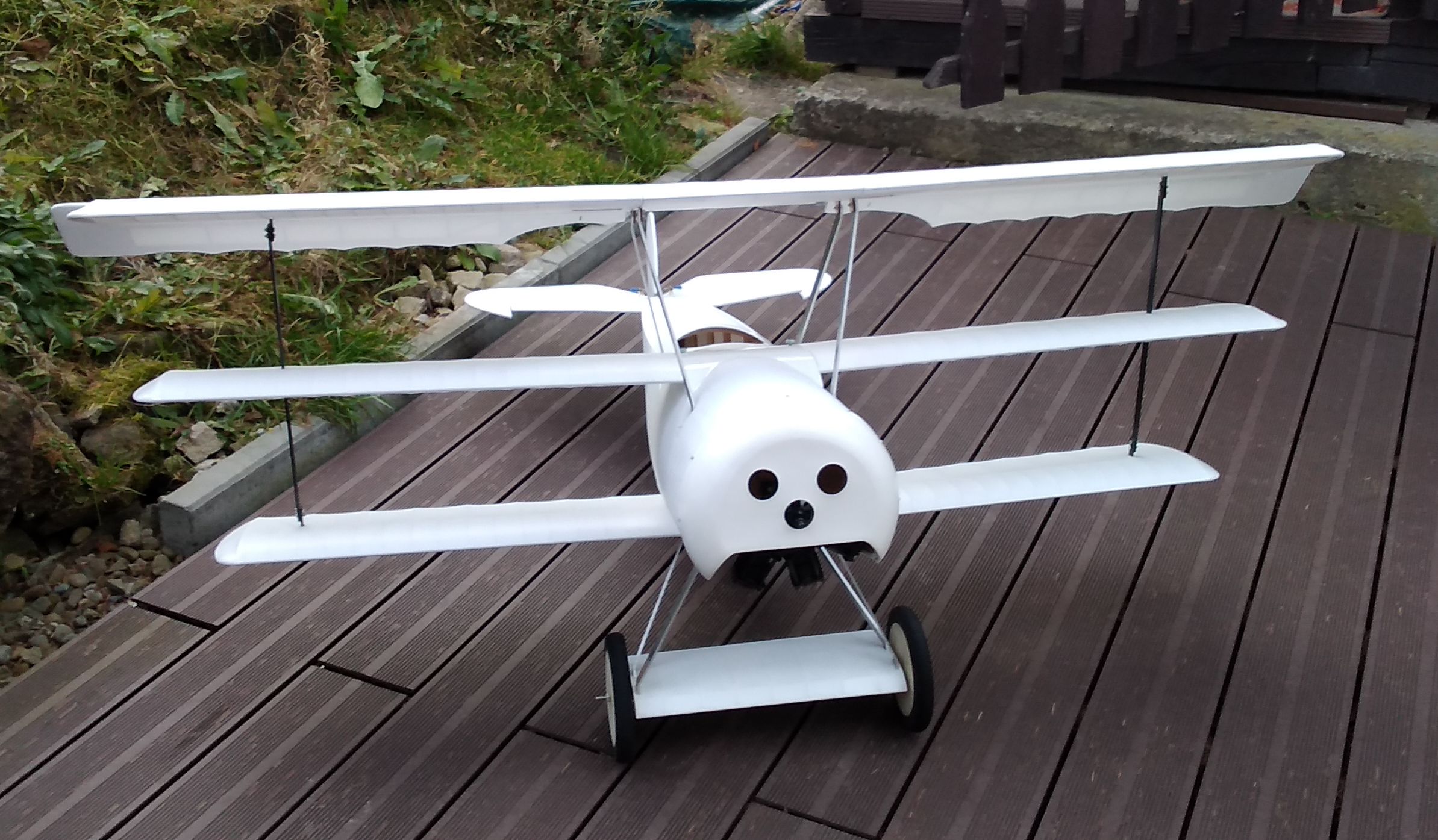

Fokker w zimowym kamuflażu ;)
IMG_20201206_122515.jpg [ 462.26 KiB | Przeglądany 14840 razy ]
IMG_20201206_122457.jpg [ 706.77 KiB | Przeglądany 14840 razy ]
IMG_20201206_122447.jpg [ 192.38 KiB | Przeglądany 14840 razy ]
IMG_20201206_122423.jpg [ 201.71 KiB | Przeglądany 14840 razy ]
Pozdrawiam, Stefan

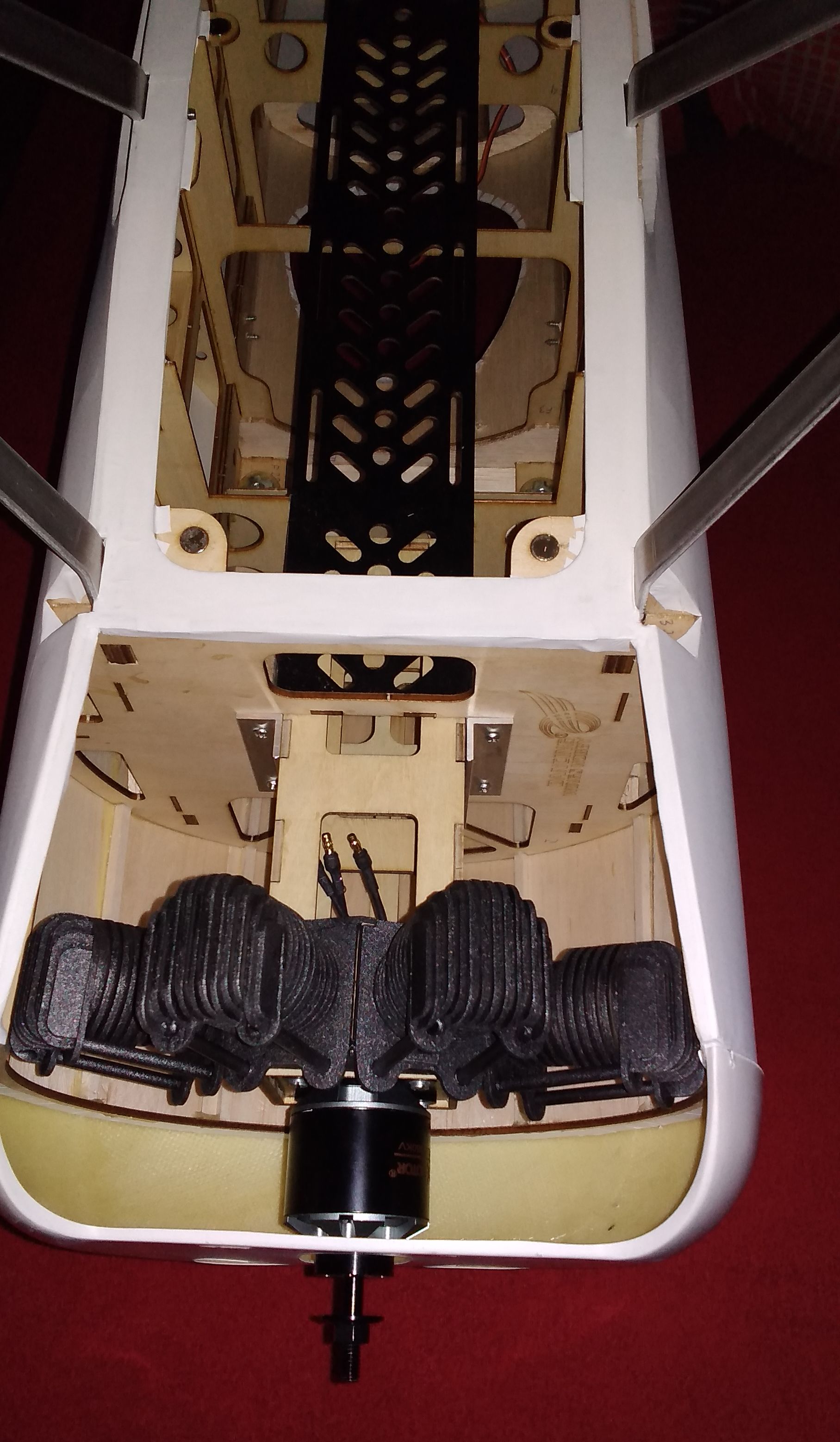

Post: 6 gru 2020, o 19:36
Posty: 185

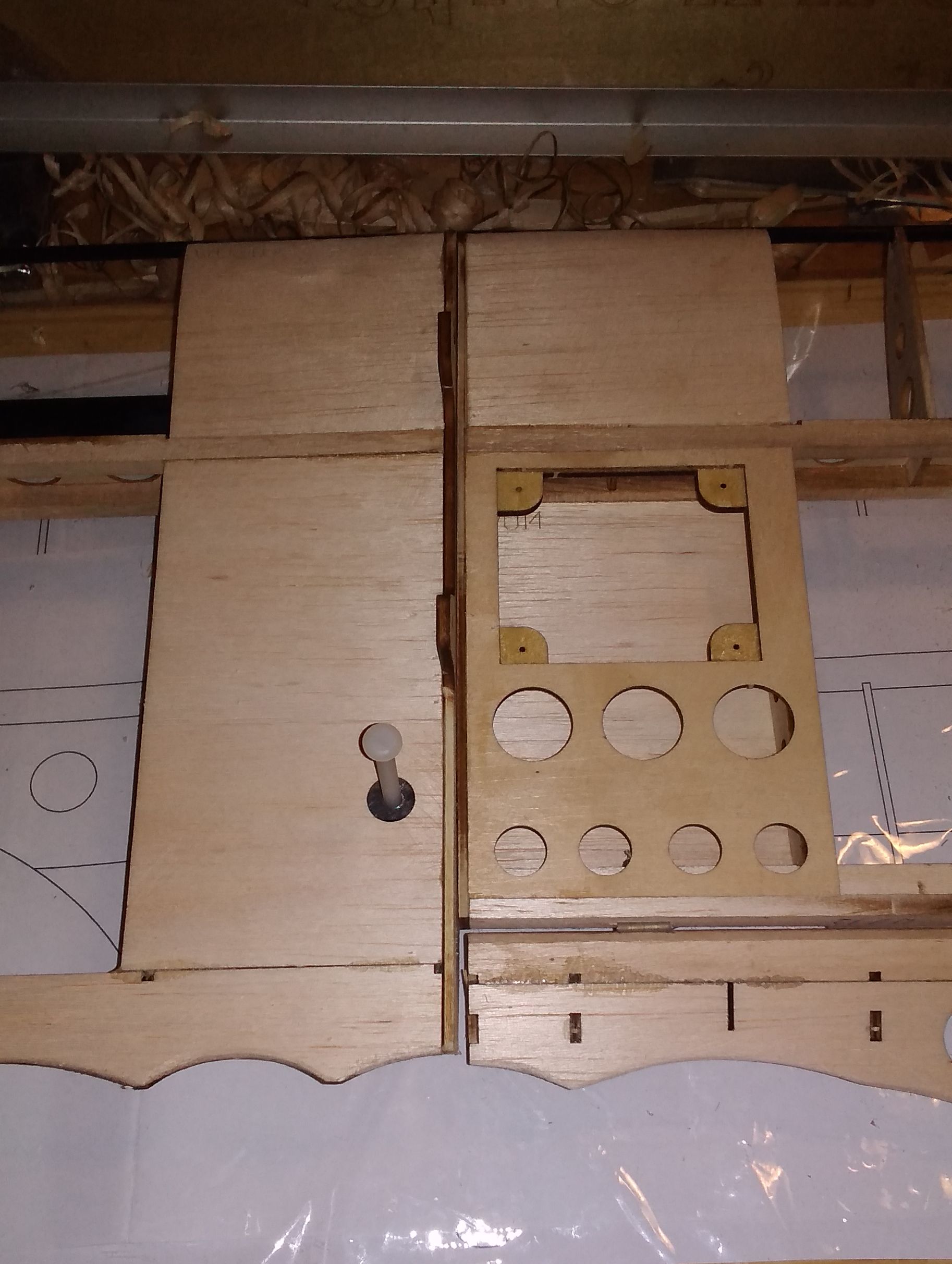

W takiej postaci model waży 3 kg, z silnikiem i dwoma serwami. Górna granica (według producenta) wynosi 3,8kg więc tak trzeba będzie kombinować z pakietem i resztą wyposażenia żeby się zmieścić. Jak widać, wnętrze jest przepastne, niestety, mocno za CG najpewniej pakiet będzie przed wręgą, tuż za makietą silnika, ale dokładnie to wiadomo, wyjdzie "w praniu".
img_20201206_182210.jpg [ 516.46 KiB | Przeglądany 14830 razy ]
Pozdrawiam, Stefan

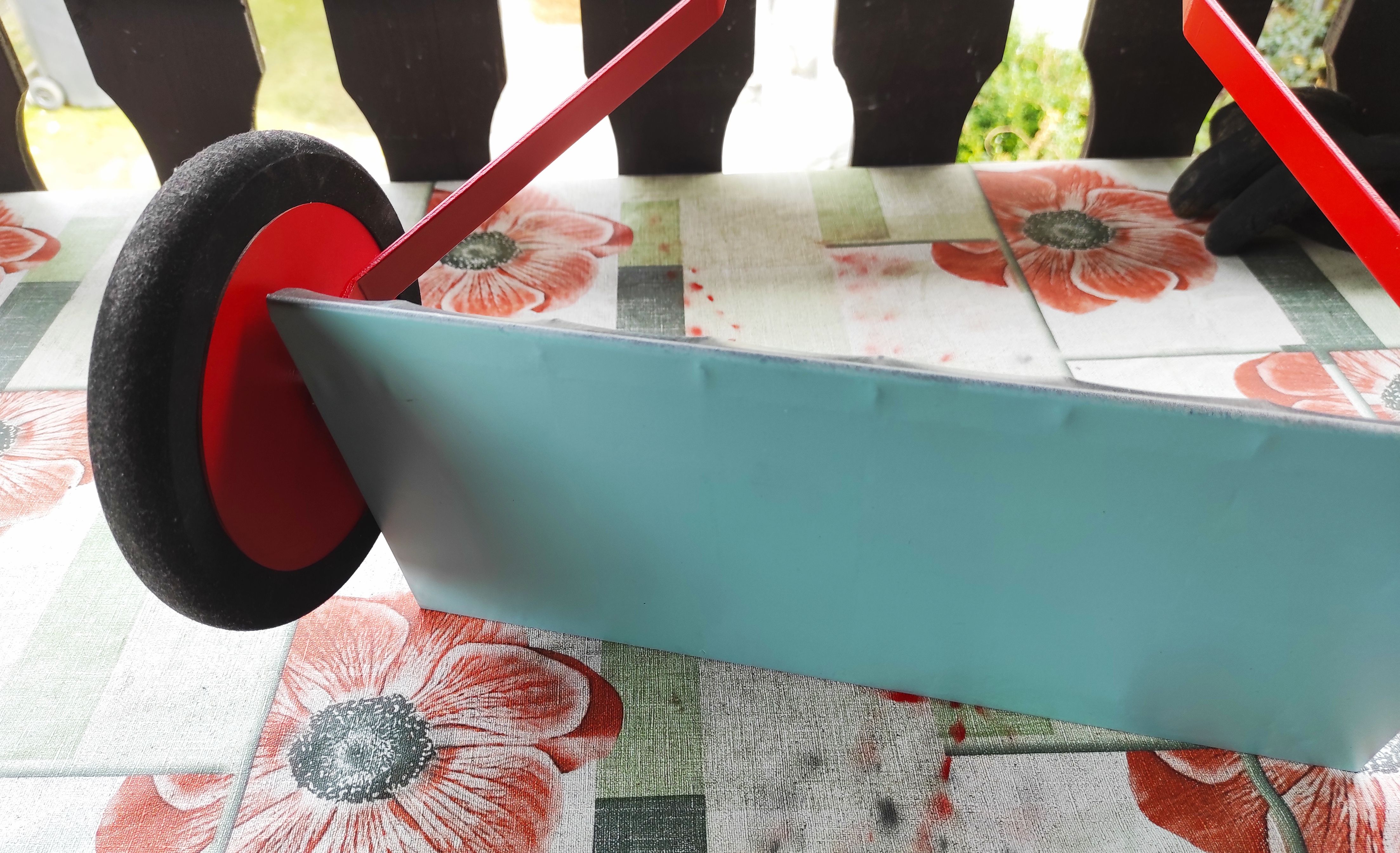

Trochę się zima u mnie zasiedziała ;) ale że powiało wiosną, odkurzyłem Fokkera a właściwie tylko podwozie. Pierwsza próba malowania :o w wyobraźni lepiej to wyglądało :lol:
