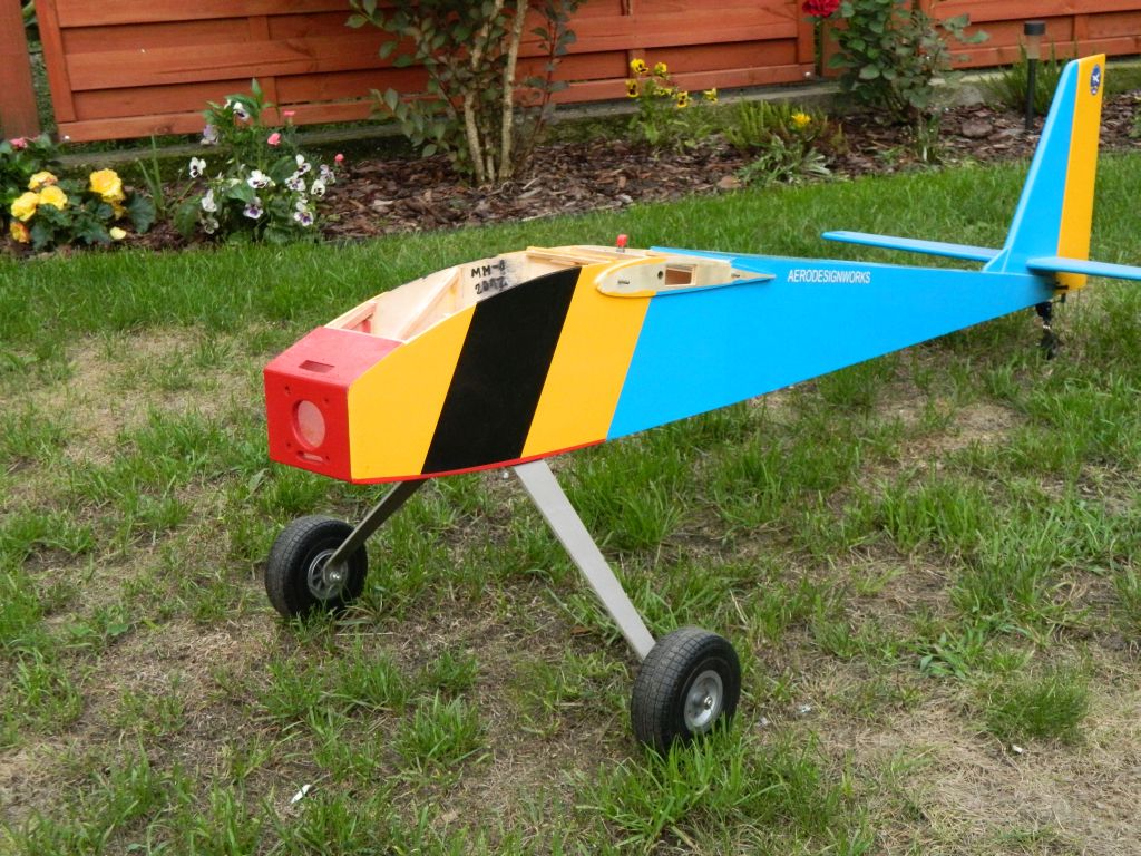

Kadłub naprawiony i oklejony ;) . Troszeczkę zmieniłem kolorystykę. Zmieniona została wręga silnikowa. Do montażu silnika wykorzystam krzyżak dołączony do zestawu. Graty potrzebne do złożenia napędu mam już w domu, także jutro lutowanie, przykręcanie i montowanie wszystkiego w kadłubie. Na naprawę czeka jeszcze jeden płat, małe pęknięcie kesonu w części nasadowej i wyrwana lotka.
