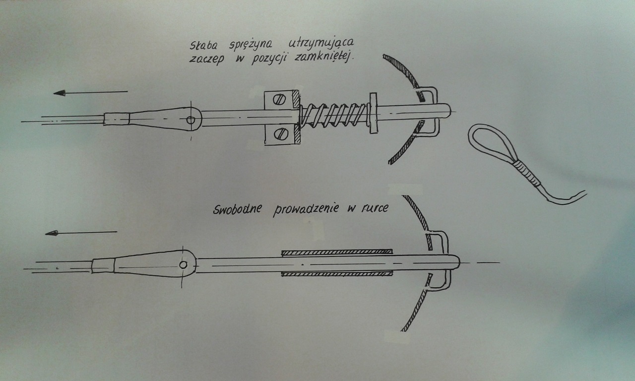

Mógłbyś szczegółowo zobrazować ten zaczep?

Moje pytanie dotyczyło prostego zamocowania w kadłubie. W dwóch modelach mam w wersji pierwszej. Sprężynkę w każdej chwili można usunąć. Tylko tyle. ;)
