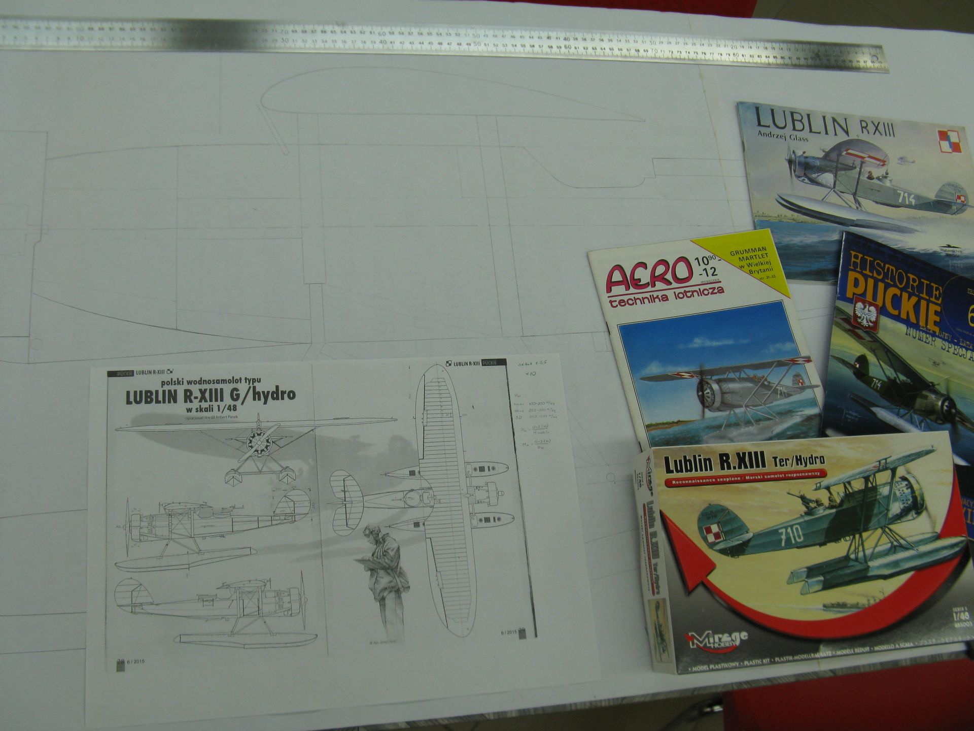

Samolot, który podobał mi się od zawsze. W tej skali będzie miał 2400mm rozpiętości i 1500mm długości.

Dzięki, będę starał się zamieszczać regularnie coś na temat postępów w pracach. Na razie mam dylemat dotyczący szczegółów konstrukcyjnych, ale to już standard jeśli chodzi o samoloty polskie. Co plan to inny. Trzeba posiłkować się zdjęciami a najwięcej dają zdjęcia przedstawiające rozbite maszyny, przynajmniej widać konstrukcję wewnętrzną.

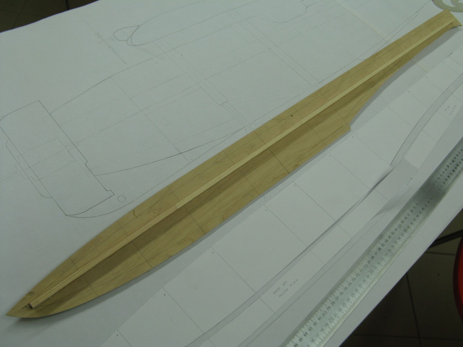

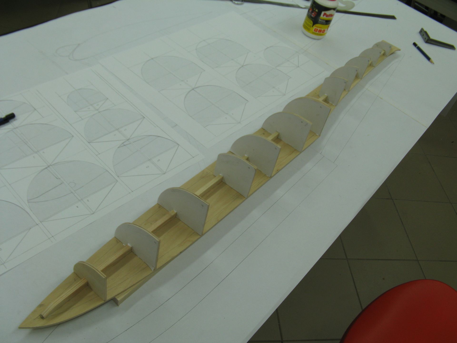

Początek żmudnej roboty nad kopytem do formy na pływaki. Rysowanie planów, przekrojów i... weryfikacja wszystkiego na podstawie dostępnych zdjęć oryginału. Jak zwykle okazuje się, że nie ma dokładnych planów tylko lepsze lub gorsze przedruki tych samych rysunków. :roll:

Dalsze prace nad pływakiem:
