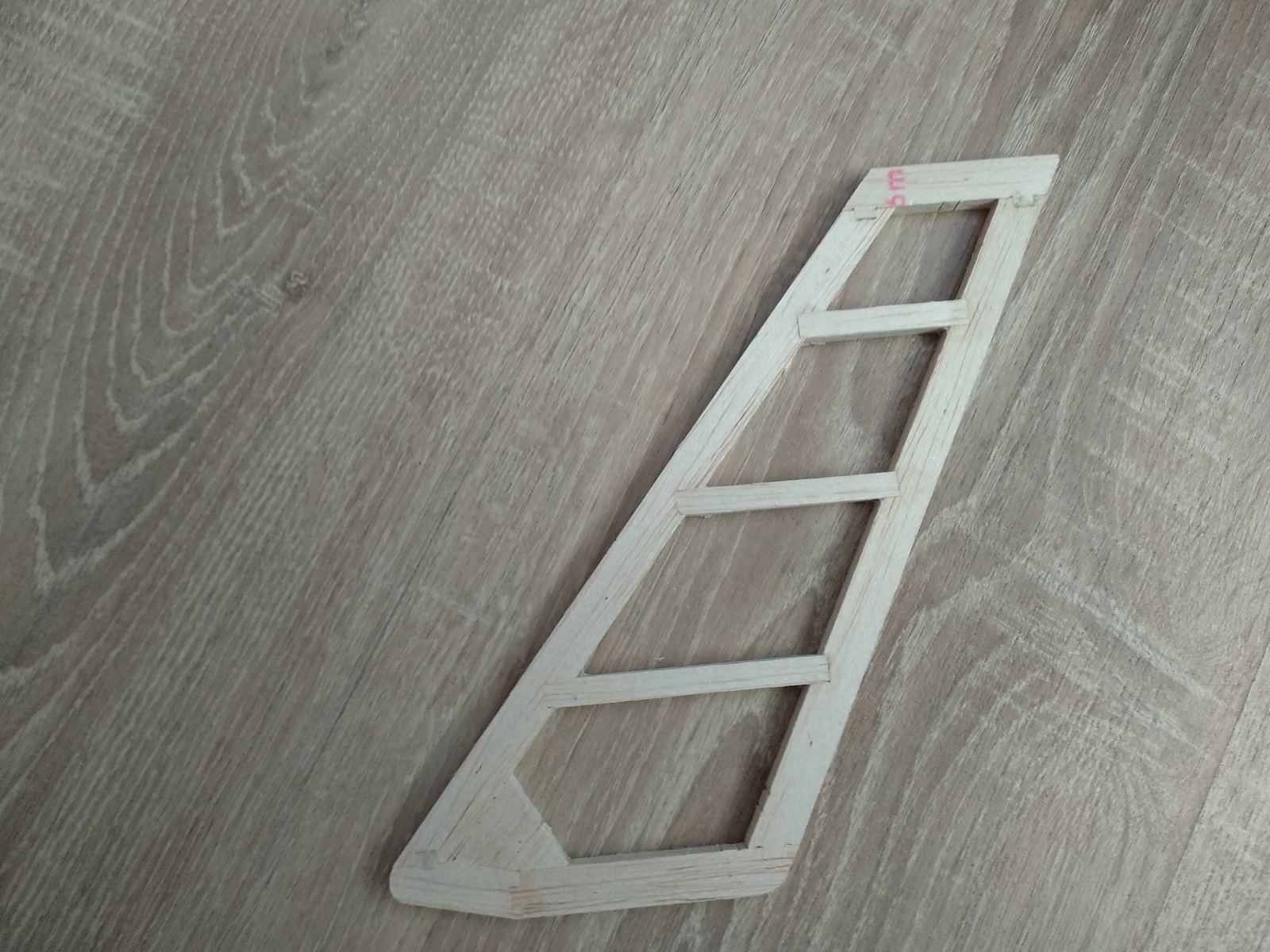

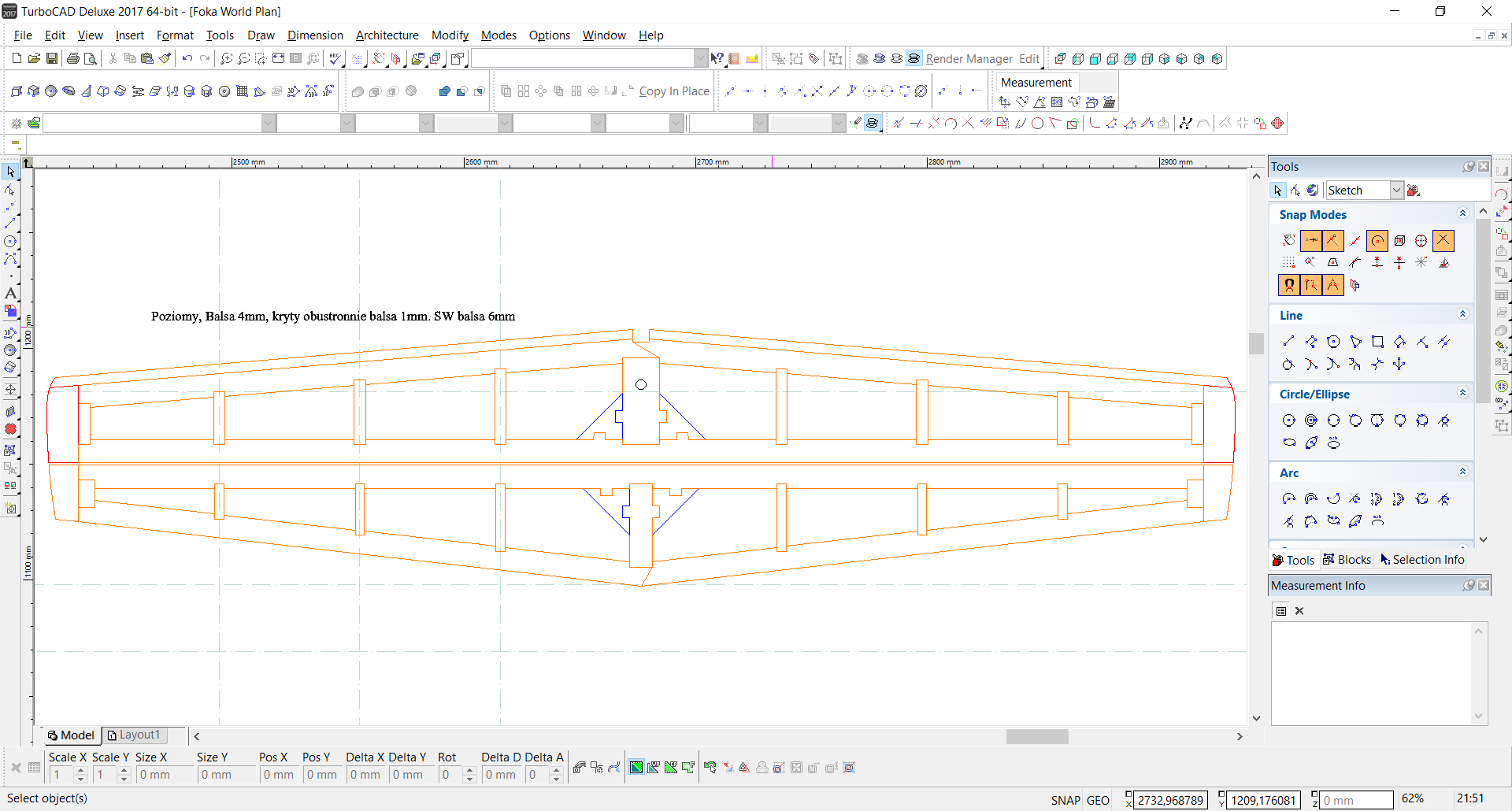

Przygotowałem stateczniki, czas zabrać się za płat.
1.png [ 105.61 KiB | Przeglądany 25810 razy ]
2.png [ 93.33 KiB | Przeglądany 25810 razy ]
