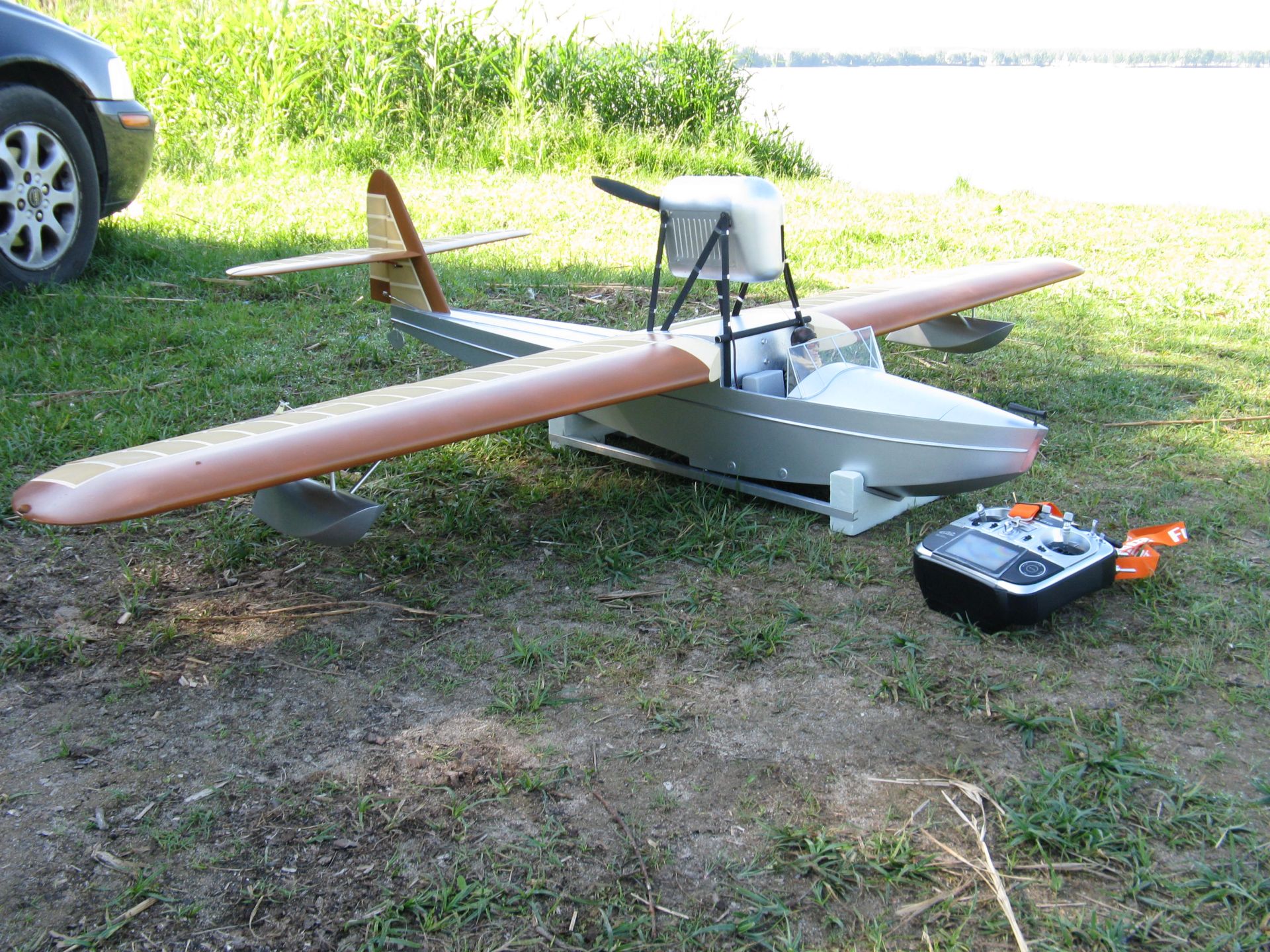

Dzisiaj, korzystając z ładnej pogody postanowiłem oblatać model z wody. Odkręciłem podwozie główne, zamontowałem ster wodny i pływaki podskrzydłowe i na wodę. Na początek sprawdzenie działania steru wodnego i zachowania się na wodzie podczas pływania. Bez zarzutu. Ster skuteczny, pływaki o odpowiednim wyporze. Potem czas na start... i tu już zaczynają się schody. Pierwsza próba z wolnym nabieraniem prędkości kończy się cyrklem i tylko szybkie ujęcie gazu uratowało model przed wywrotką. Druga próba już bez niespodzianek - gaz na full, drążek na siebie aby oderwać pływaki od wody i w górę, a w górze...ło matko! Już na podwoziu kołowym był niestateczny, teraz bez podwozia za to z pływakami na końcach skrzydeł dopiero jest zabawa. Korekcja lotkami i sterem kierunku niezbędna od startu do lądowania niezależnie od prędkości lotu. Właściwie to sztuką jest lecieć prosto. Zrobiłem 3 loty i chciałem wykręcić chociaż kawałek programu przewidzianego w klasie F4HP, a nie są to figury trudne, no i nie dałem rady. Brak podwozia, które jednak trochę obniżało środek ciężkości i dołożenie masy na końcach skrzydeł w postaci pływaków skutecznie destabilizują lot, a latałem w warunkach niemal idealnych. Myślę, że największym sukcesem będzie start i szczęśliwe lądowanie, bo na resztę raczej nie ma co liczyć. Tak więc jeszcze raz i to zdecydowanie mocniej potwierdziła się teza, że PZL-12 jest zaliczany do samolotów, które zabijają.
Czas na nowy model :D

Model świetny, wykonanie rewelacyjne. Szkoda tylko że nie lata tak jak wygląda.

Dzięki, ale robiąc ten model zdawałem sobie sprawę, że latanie nim wcale nie będzie proste. Ryzyko było wliczone :)
