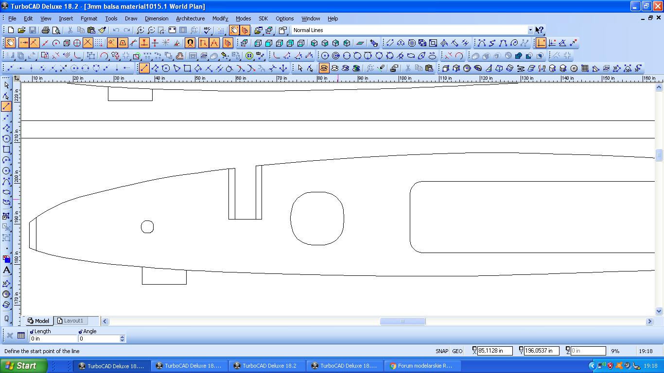

Chodzi o plik dxf, w którym po otwarciu mam regularne okręgi w elementach modelu, natomiast po zapisaniu tego samego pliku jako dxf w TC18 deluxe okręgi te są spłaszczone, zniekształcone.

Dla mnie to wygląda tak, jakbyś rozbił bryły 3D poprzez funkcję Explode a potem umieścił wszystko na płaszczyźnie rysowania za pomocą Place of WorkPlane. Wrzuć screena jak to wygląda u Ciebie.

Ten projekt pochodzi z netu i prawdopodobnie mogły to być obrysy z bryły 3d.
U mnie to tak wygląda.
Co ciekawe, jeżeli edytuję lub poprawiam ten projekt i zapisuję go w formacie TCW, to nic mi się nie deformuje.

Sławku, dzięki za zainteresowanie tematem. Sprawdziłem, że okręgi są splajnami na rysunku pierwotnym, po zmianie ich w polilinię okręgi są już ok.
