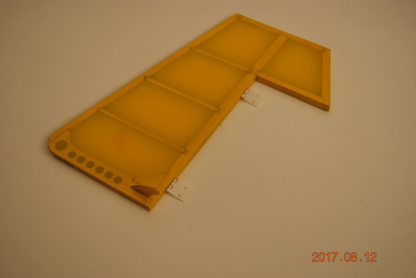

W sprawie oklejania np. stateczników pokryciem składającym się z łączonej na zakładkę folii (w tym przypadku zakładka to około 10mm) dobrze jest to robić na kompletnym usterzeniu zostawiając taką szczelinę jaka będzie po zamontowaniu zawiasów. Tutaj rolę dystansu spełniają kawałki balsy. Po naciągnięciu wstępnym folii odcinamy SW od statecznika dokładnie na środku szczeliny i zanim naprężymy ostatecznie folię na całości należy powstałe zakładki (ok1-1.5mm) zaprasować na bocznych krawędziach listew usterzenia. Zapobiegnie to zsuwaniu się foli przy jej naprężaniu. Trzeba niestety poszukiwać rozwiązań na bieżąco i czasem improwizować.

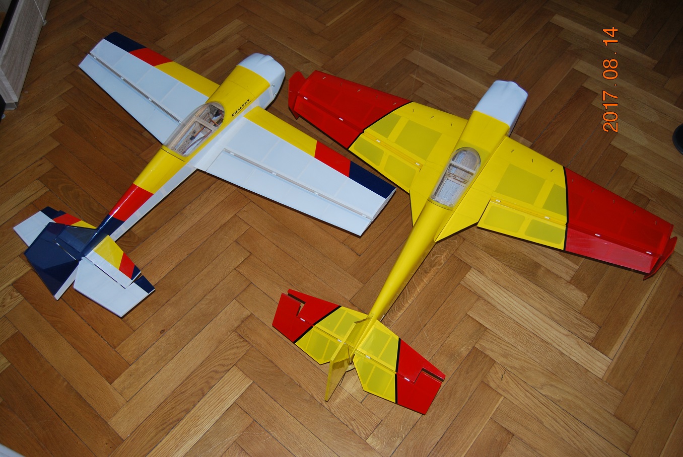

Porównanie ze wspomnianą wcześniej Extrą.

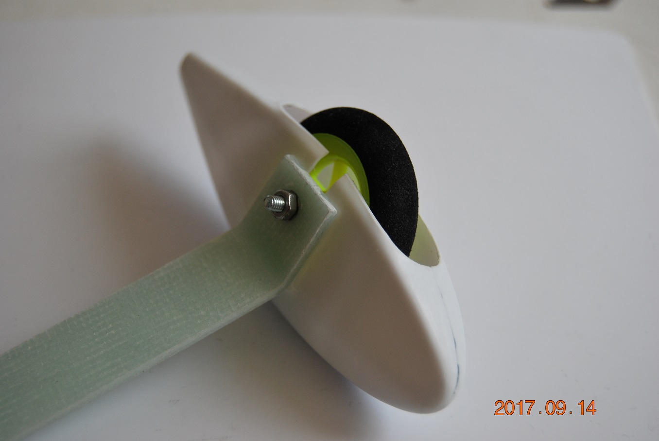

Kształtka utwardziła się przez noc, pewnie minie parę dni zanim nabierze pełnej wytrzymałości. Jednak już teraz sztywność wydaje się wystarczająca.
DSC_0082.JPG [ 210.35 KiB | Przeglądany 15679 razy ]
DSC_0080.JPG [ 173.65 KiB | Przeglądany 15679 razy ]
Post: 14 wrz 2017, o 13:20
Posty: 501
Lokalizacja: Ełk
To jaka grubość laminatu wyszła finalnie z tych 20-tu warstw?
Krzysiek
Post: 14 wrz 2017, o 17:06
Grubość wyszła 2,4mm.
