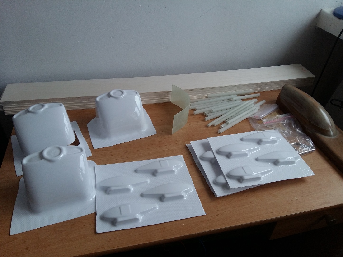

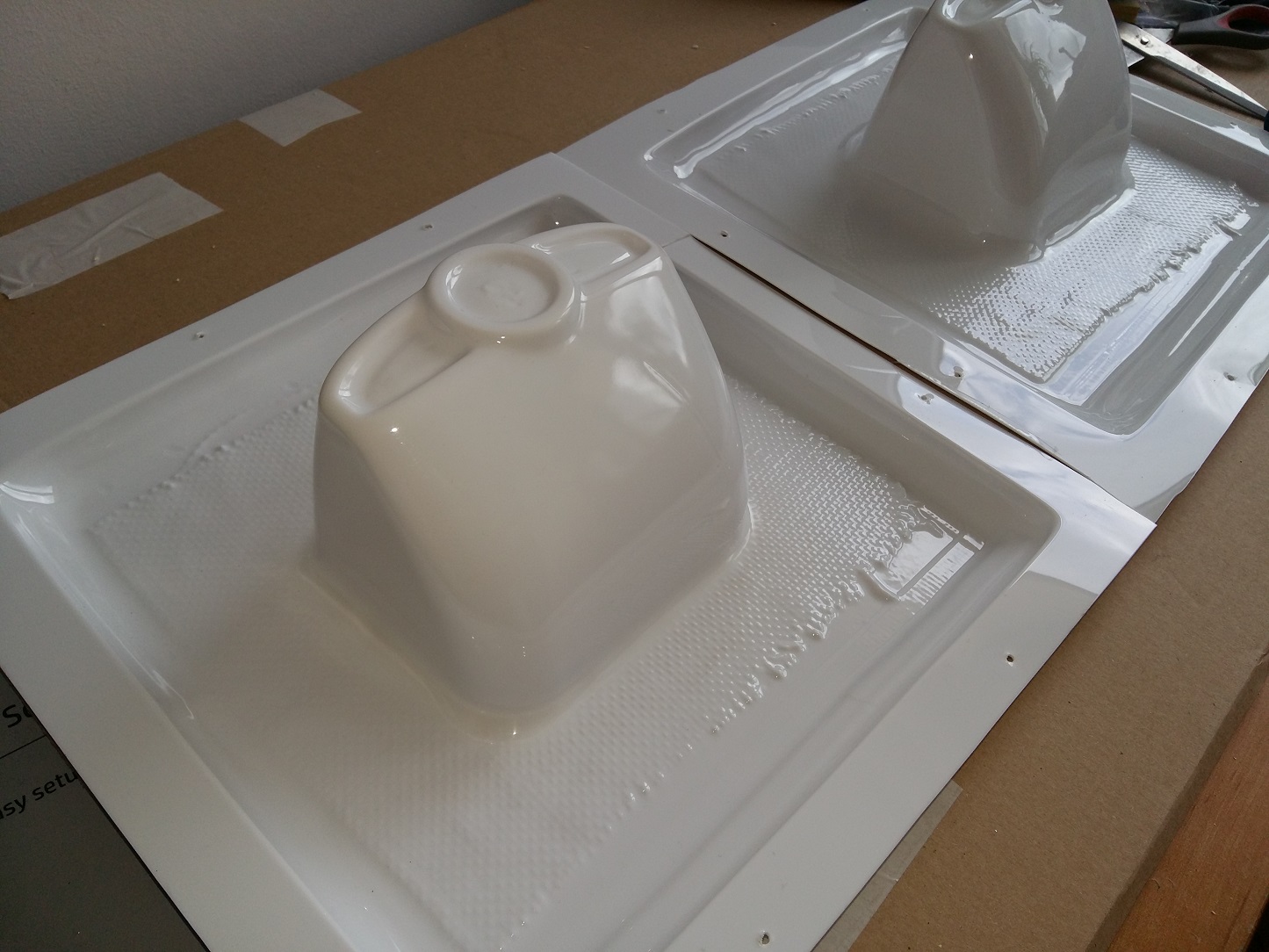

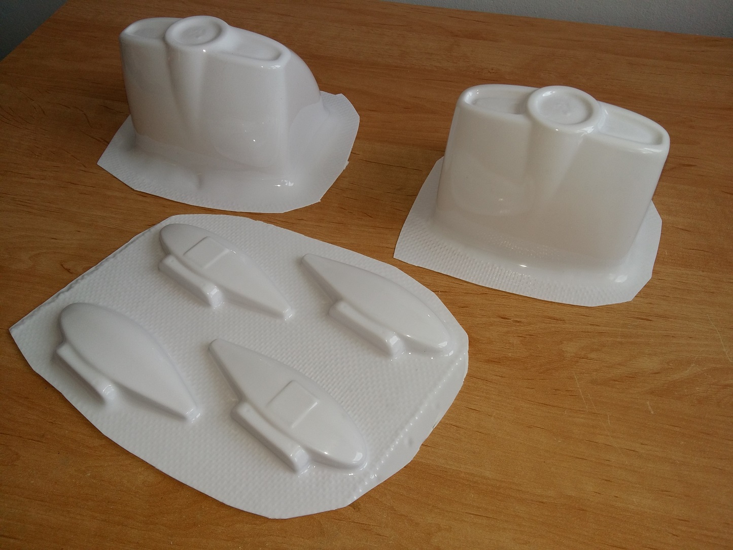

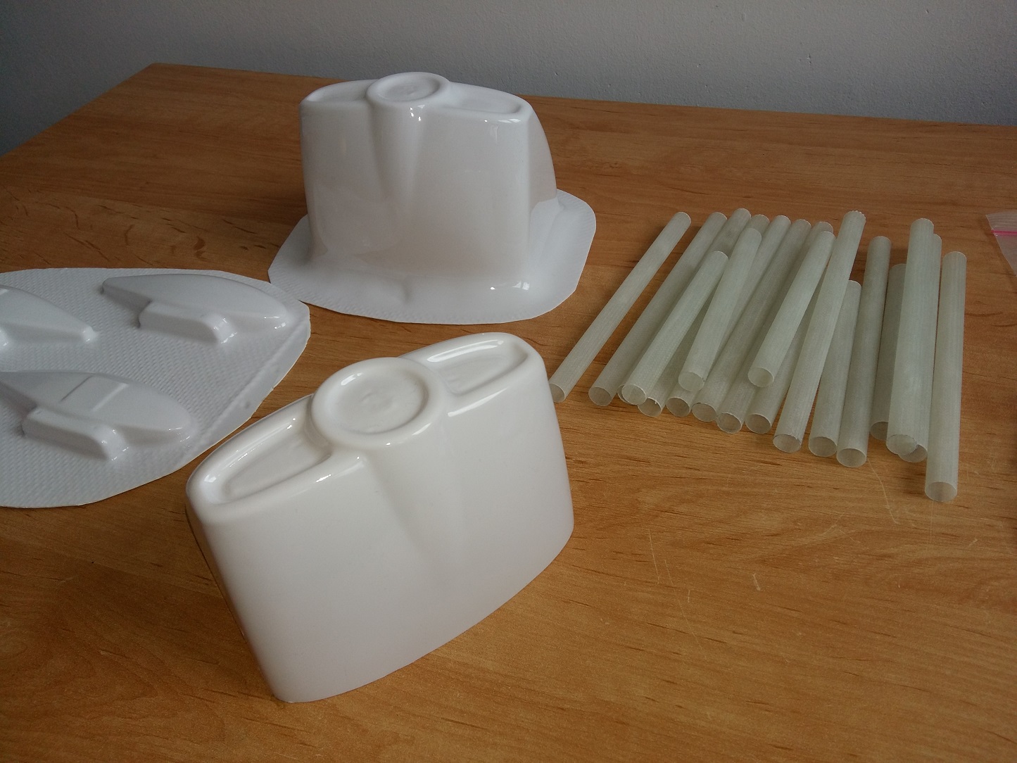

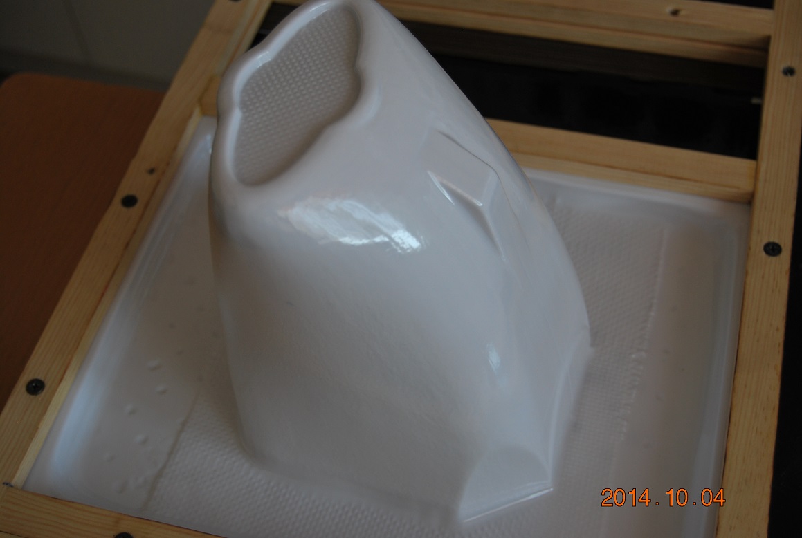

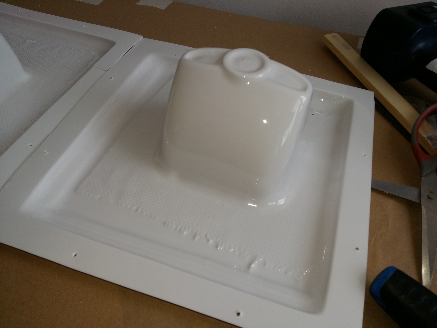

Zrobiłem pewne ulepszenie i mordki wychodzą "sto na sto" Na zdjęciach próby. Jedna lekko nie dociągnięta. Druga wyszła(by) idealnie ale pod wytłoczkę zassane zostały resztki zbrojenia uszczelki i zrobiły się rysy. To i tak próby więc nie przejmuję się tym. Kiedyś zrobiłem próbę głębokiego tłoczenia i też prawie wyszło ale miałem za cienki materiał.
Zamówiłem materiał - wyjdzie z niego z 9 masek i z 9 kompletów osłonek kół.

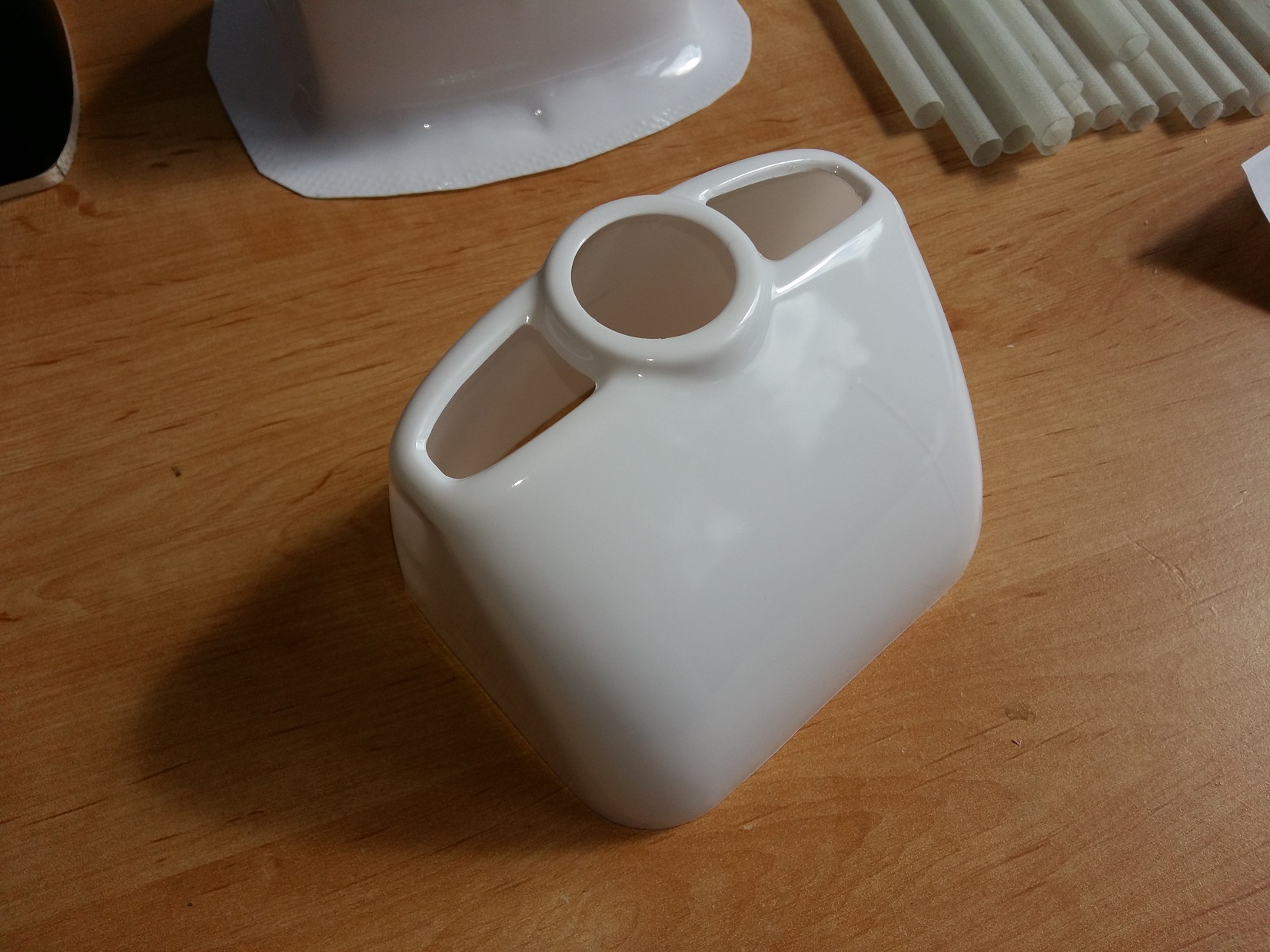

Wyciąłem otwory, naprawdę nieźle wyszły te mordki. Ta na zdjęciu ma skazę które mnie akurat nie przeszkadza więc ta mordka pójdzie do mojego modelu.

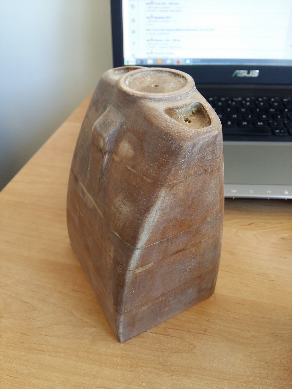

Robiąc porządek w plikach i kopytkach znalazłem nieoszlifowane kopyto do Katany 1020. Oszlifowałem wstępnie. W przyszłym tygodniu zrobię próbę tłoczenia. Jak ją opanuję to zrobię jeszcze kit małej katanki.

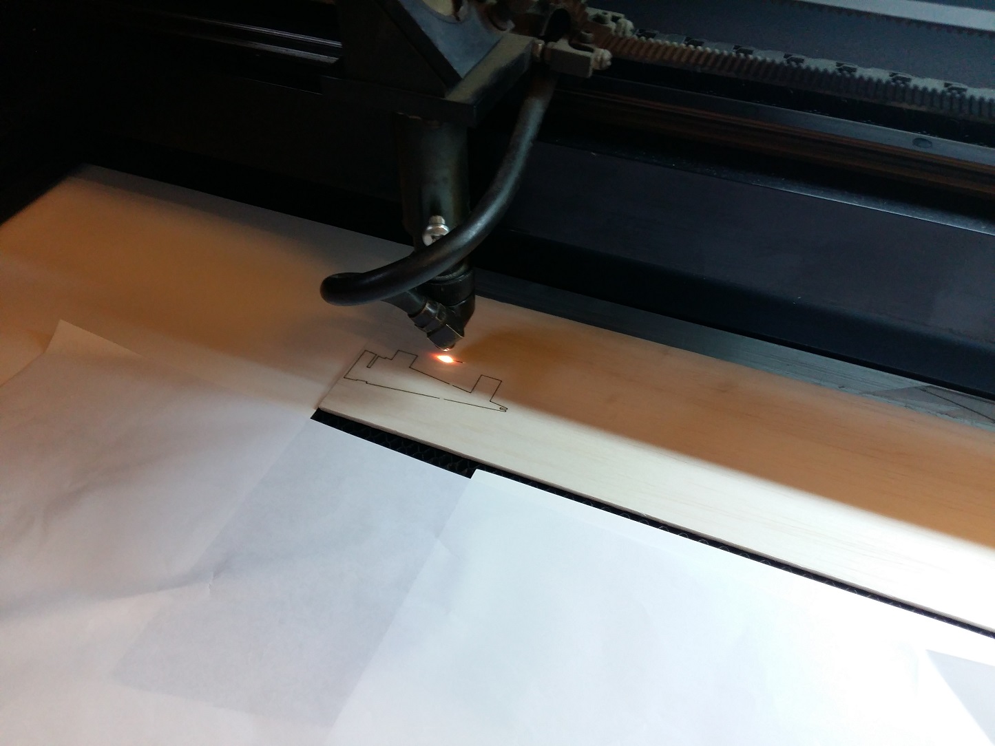

Extra i Katanka już są wycinane. Film jakoś bokiem wyszedł ale może poprawię.

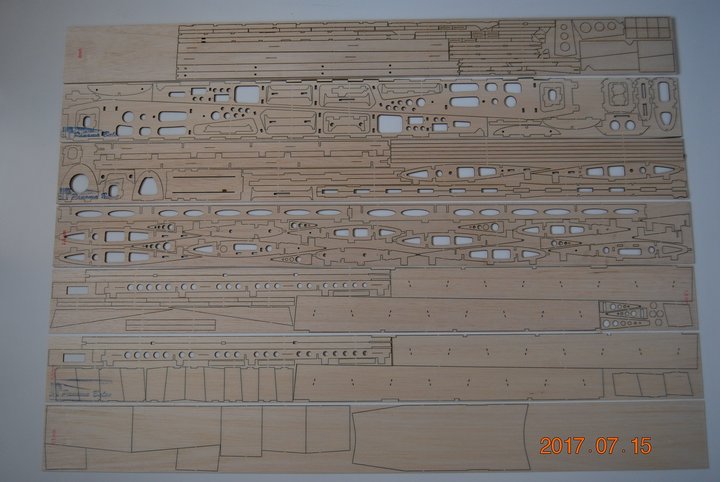

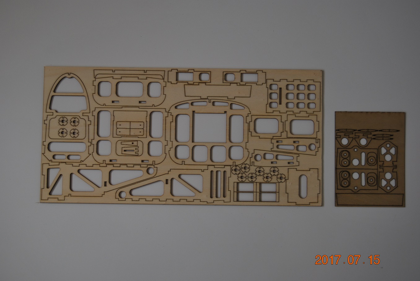

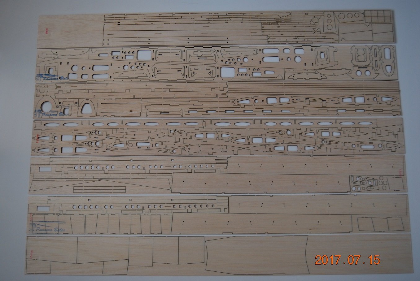

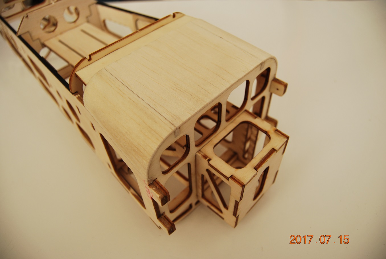

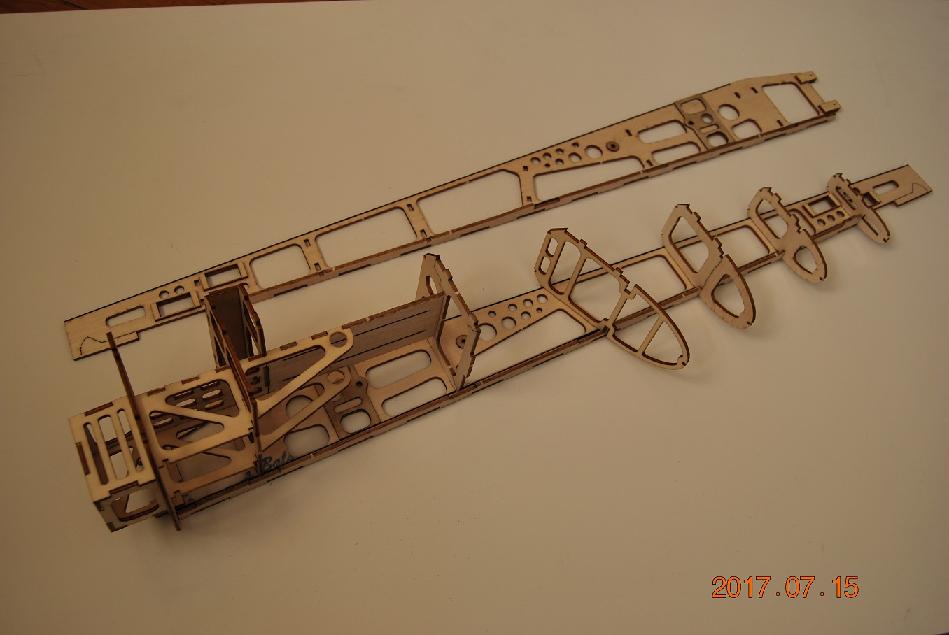

Zabrałem się za robienie zdjęć do instrukcji montażu. Kadłub prawie skończony a zdjęć z jego montaż jest już z 80. Oto niektóre z nich.

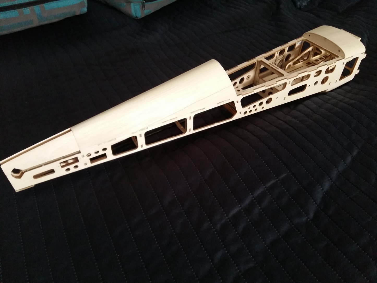

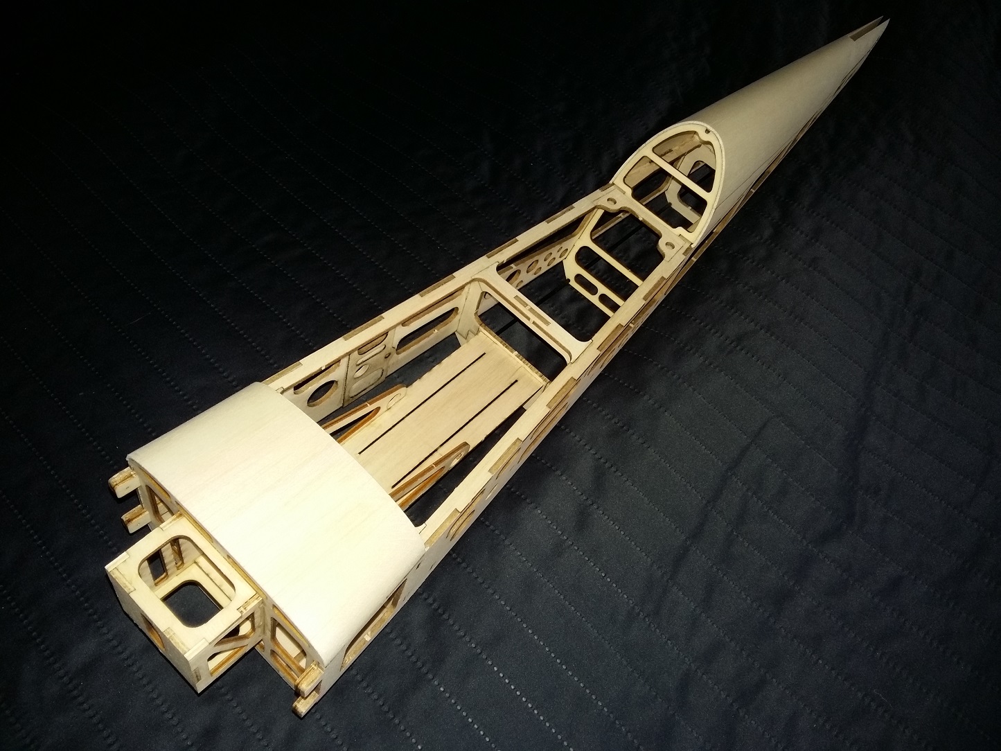

Kadłub prawie skończony. 94g.
