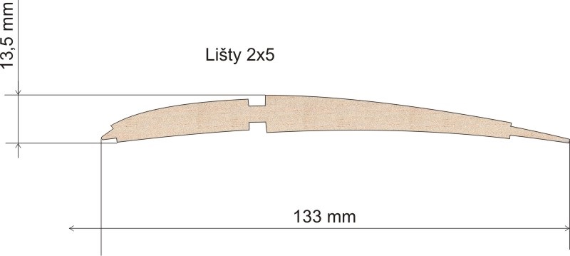

Może ktoś z forumowiczów ma w bazie profil B 6356-b i mógłby udostępnić, najfajniej w formacie wektorowym.
Przeszukałem neta i nie bardzo go widzę w dobrej jakości, a niestety nie mam Profili.
PS. Tak docelowo ma wyglądać żebro
żebro_vyr_54Ma01Pr.jpg [ 28.67 KiB | Przeglądany 21268 razy ]

W Profili 2 jest BE 6356B oraz BE 6356, wyglądają bardzo podobnie. Ten bez 'B' ma grubszy spływ.
Wrzuć je na to foto które masz i porównaj.

Dziękuję bardzo za pomoc, biorę się za opracowanie płata, no i potem projekt wrzucę na swój ploter laserowy.
