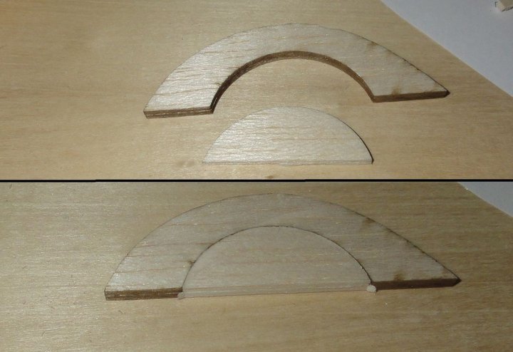

Wracając do Mewy, zacząłem składanie statecznika poziomego. Rogi trzeba doszlifować gdyż laser tnie prostopadle ;)

Dwa elementy balsowe o grubości 1,5 mm poszły na formatkę 2 mm :| A najlepsze jest to, że jak sprawdzałem elementy w 3D to zrobiłem je z 1,5 mm i wszystko pasowało :lol:
Trzeba było szlifować:
170.JPG [ 79.45 KiB | Przeglądany 9890 razy ]

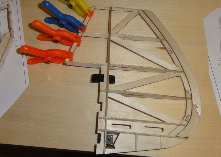

Ster kierunku wstępnie oszlifowany. Wypełnienie dolnej części zrobię po wklejeniu zawiasu (razem z kadłubem)
177.JPG [ 150.95 KiB | Przeglądany 9835 razy ]

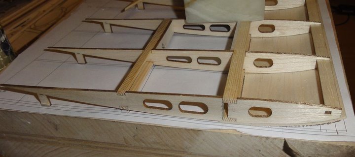

Kilka zdjęć z budowy skrzydła:
179.JPG [ 127.56 KiB | Przeglądany 9835 razy ]
180.JPG [ 116.24 KiB | Przeglądany 9835 razy ]
181.JPG [ 72.73 KiB | Przeglądany 9835 razy ]
182.JPG [ 85.23 KiB | Przeglądany 9835 razy ]
183.JPG [ 125.34 KiB | Przeglądany 9835 razy ]
184.JPG [ 51.35 KiB | Przeglądany 9835 razy ]
185.JPG [ 124.79 KiB | Przeglądany 9835 razy ]
186.JPG [ 63.64 KiB | Przeglądany 9835 razy ]

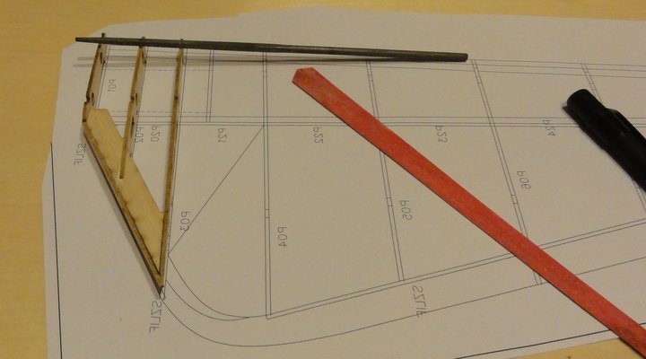

Wykonywanie szklanych pochew bagnetów metodą "tradycyjną" (nawijanie prostokątnego odcinka) wprowadzało u mnie problem podwijania się tkaniny. Działo się to tylko podczas robienia dłuższych odcinków (>140 mm). Spróbowałem więc nawijać tkaninę pod kątem, mniej więcej jak na poniższym załączniku:
187.JPG [ 114.63 KiB | Przeglądany 9787 razy ]
Koniecznym okazało się równoczesne nawijanie wierzchniej warstwy ale w dwóch rękach dało się to zrobić ;) Tkanina na końcach nie była podwinięta.
