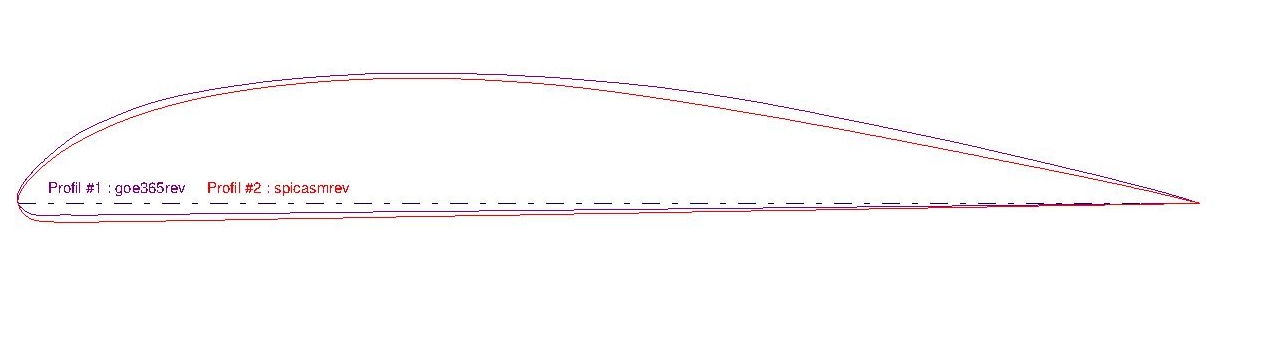

Szukając profilu do modelu mojej nastepnej półmakiety porównałem dwa profile, oryginalny z szybowca Goe-365 i typowo modelarski, szybowcowy Spica. Wynik porównania, oczywiście graficzny, na załączonym jpg.
G365-Spica adw.jpg [ 85.41 KiB | Przeglądany 22232 razy ]

To może ja odpowiem. Powołałem do "życia" ten wątek aby właśnie nie stosować oryginalnych profili do modeli.....Porównałem, geometrycznie, profil stosowany w przedwojennych szybowcach szkolnych Goe 365 do Spicy, typowo szybowcowo-modelarskiego profilu. Czasami zastosowanie innego profilu, o innym kształcie dość mocno psuje wygląd modelu.....przykład mój CW-1. W oryginale jest profil silnie wklęsło-wypukły, ja zastosowałem modelarski MS3-11 Retro, płasko-wypukły. Zamiarem moim jest aby stworzyć swoistą bazę profili "podobnych" do org, najlepiej jeszcze sprawdzonych osobiście. Może komuś to się przyda, ktoś skorzysta.
