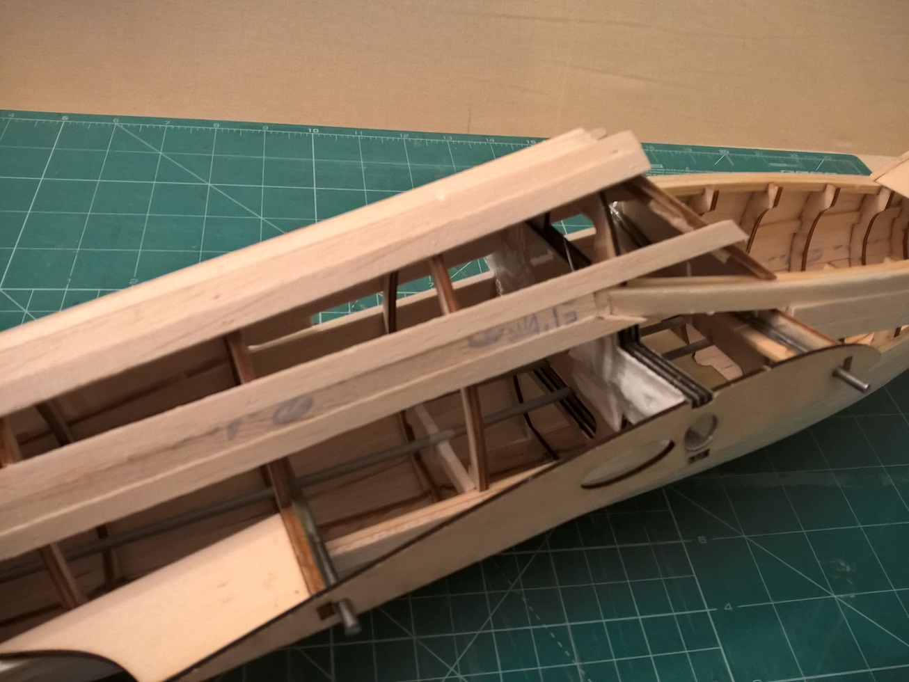

Kadłub od spodu zamknięty.
Zrobiłem oczywiście odpowiednie wzmocnienia pod hak.
WP_20160105_20_04_53_Pro_40.jpg [ 300.53 KiB | Przeglądany 15919 razy ]
Wykonałem także ostatnią rurkę z laminatu. Pora dokończyć skrzydło i próbować równo ustawić i zakleić centropłat. :)
Waga na chwilę obecną tak jak na zdjęciu czyli z bagnetami 180 gram.

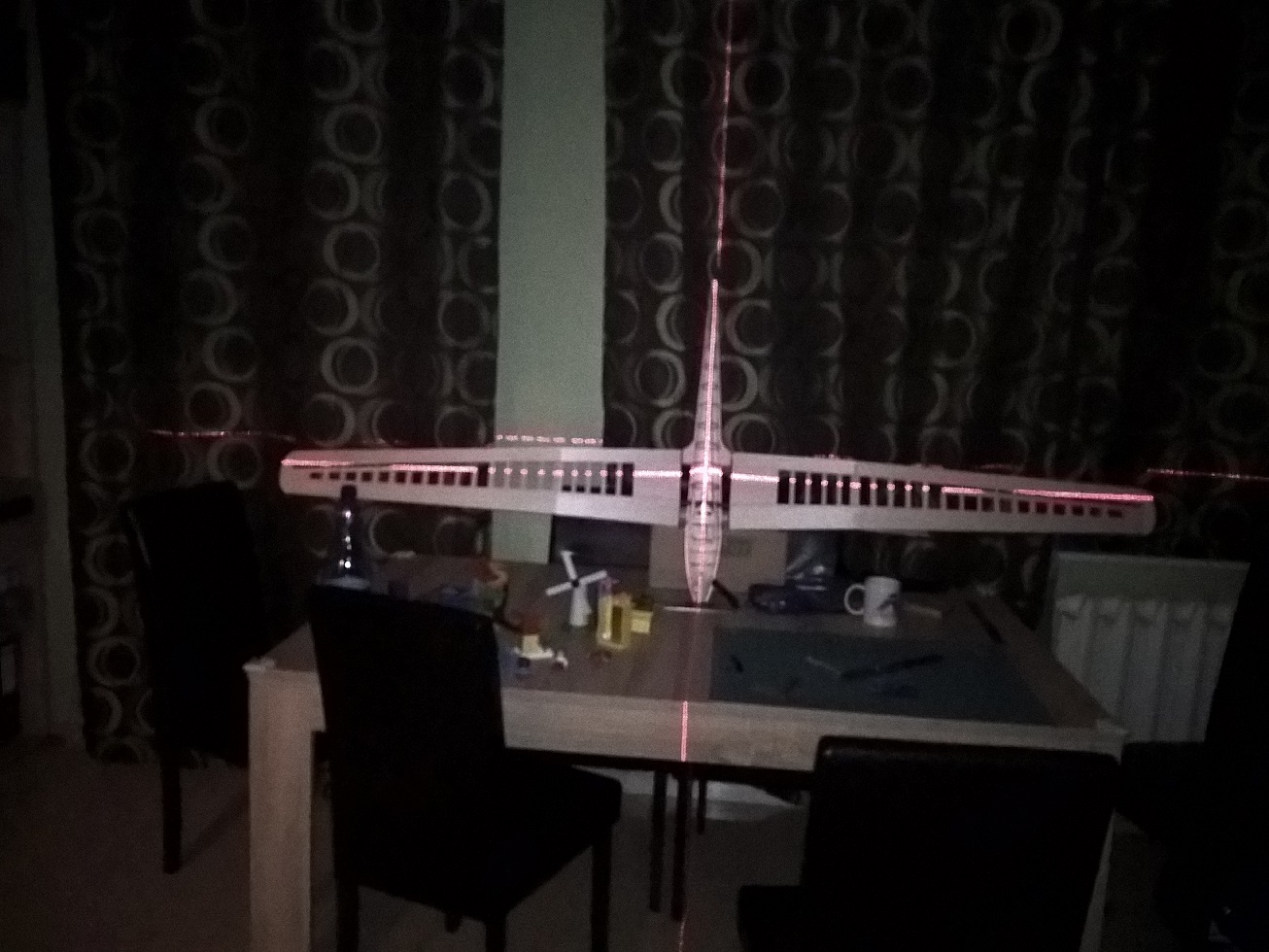

Dziś wkleiłem na stałe pochwy na bagnety w kadłubie.
Ustawianie trochę trwało... ciężko mi było się za to zabrać.
W końcu po dość długiej zabawie, z kątownikami, laserami, udało mi się ustawić skrzydła jak należy.
Aktualnie schnie żywica z mikrobalonem.
Zdjęcie z "pola walki" :lol:

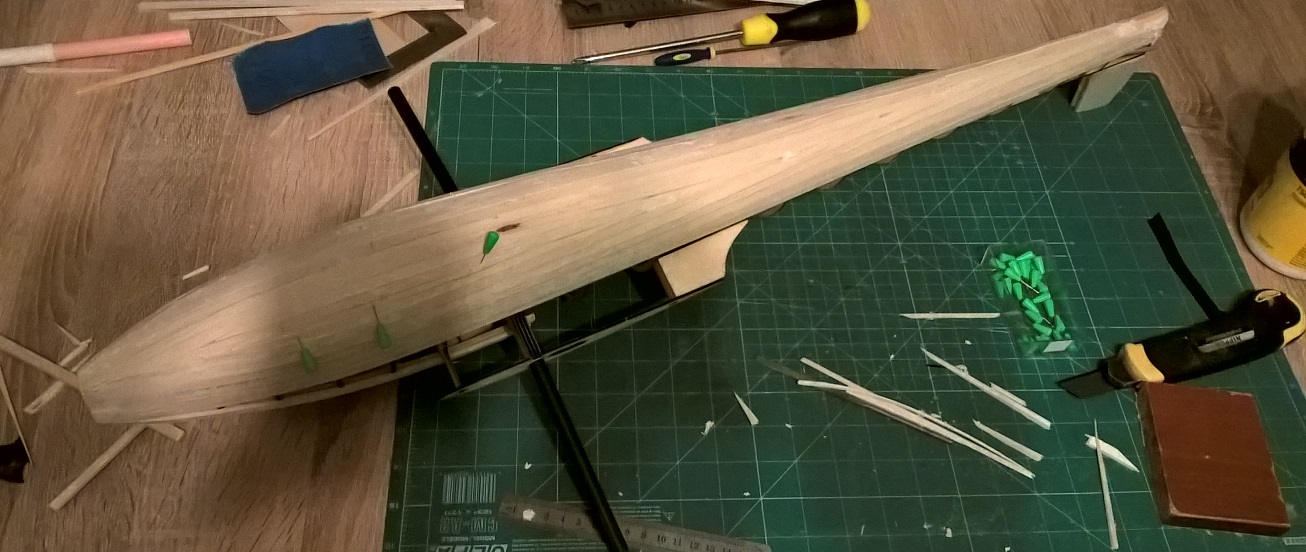

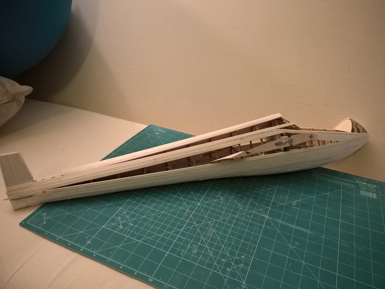

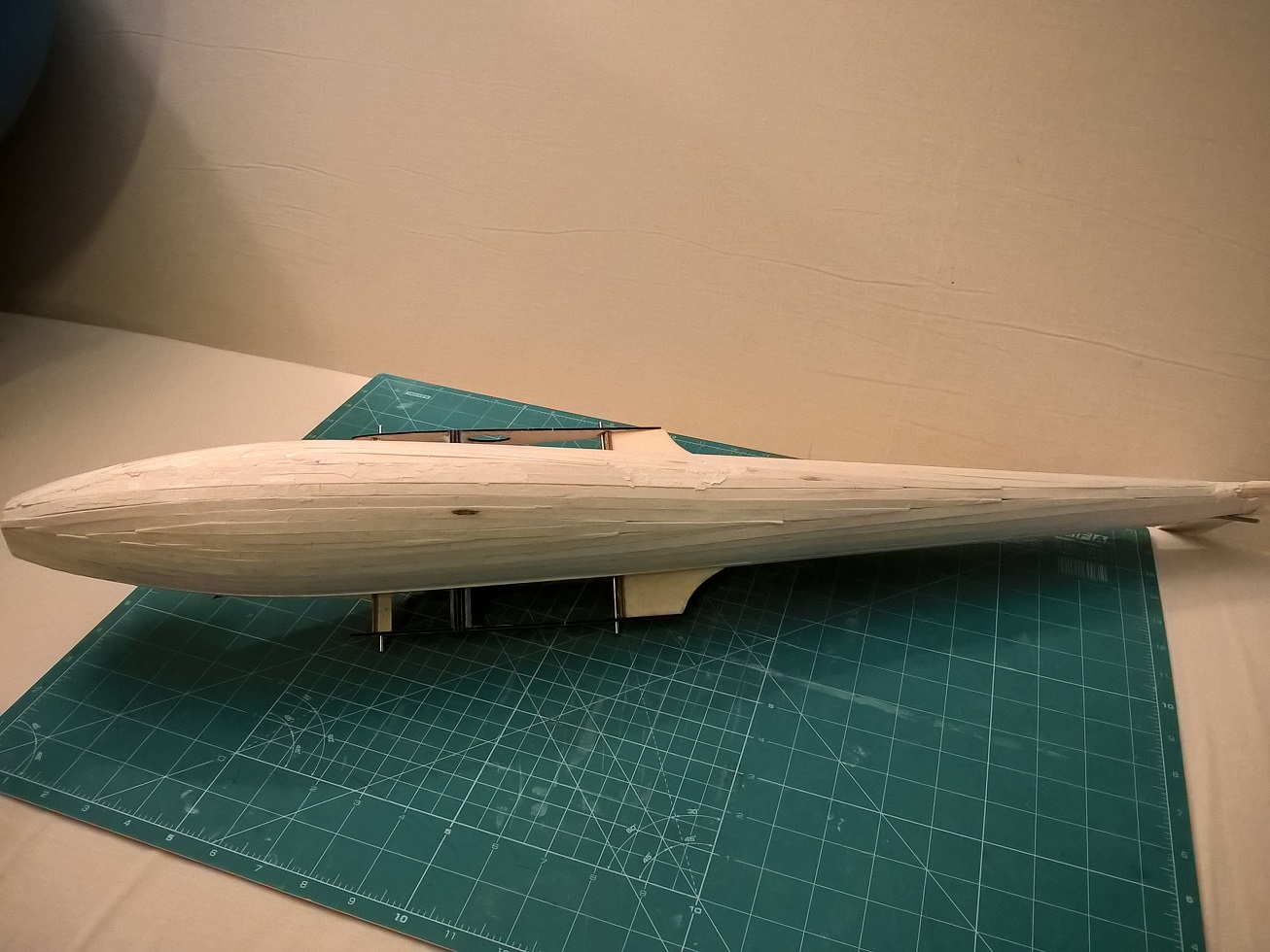

Post: 21 sty 2016, o 21:26
Cały czas działam z kadłubem, czasu trochę brakuje, czasami udaje mi się przykleić jedna klepkę dziennie.
Ale robi się przyjemnie :D
Jedna strona zamknięta, drugą kończę.
Centropłat zrobiony, kołki ustalające także, wszystko zalane żywicą.
Rurki laminatowe potraktowałem żywicą z mikrobalonem i kawałkiem tkaniny szklanej.
Gdzieniegdzie pojawiła się już szpachlówka do balsy, niedługo rozpocznie się szlifowanie :)
Kadłub jak na zdjęciach waży 214gram.

Witam
Tak się zastanawiam czy jest jakieś uzasadnienie dla zastosowania tych prętów stalowych na całej szerokości kadłuba, jak rozumiem mają być to kołki ustalające pozycje skrzydła?
Krzysztof
www.rc-rzeszow.pl
Post: 27 sty 2016, o 17:40
Robię tak, bo w sumie tak widziałem w innych modelach.
To co do mnie przemawia, to fakt, że dzięki temu na pewno będą one proste na obu krańcach, więc nie będzie problemów z nakładaniem płata.
Przy montażu też to ułatwia zadanie bo nie trzeba nic ustawiać. Wsuwam pręt, zalewam żywicą - koniec, wiem, że jest prosto.
Post: 27 sty 2016, o 18:06
To co pisał Tomek jest ważne , nawet bardzo, ale najważniejsze jest wyprowadzenie sił skręcających poszczególne płaty do kadłuba.....no nie wiem czy dobrze piszę. Tak samo są mocowane płaty w dużych szybowcach: Jantar, Junior, Puchacz. Te elementy są głównymi przenoszącymi siły na ramę kadłuba. W modelu dodatkowo, w razie cyrkla czy innego przypadku, zahaczenie płatem o przeszkodę nie ma obawy o wyrwanie takiego ustrojstwa. Sprawdzone i działa :) .
Post: 28 sty 2016, o 08:55
Posty: 257
Lokalizacja: Rzeszów
Coś mi się wydaje, że to przerost formy nad treścią. Spokojnie by wystarczył krótki kolek i to bukowy. Siły które tam występują szybciej wyrwą żeberko ze skrzydła niż zetną kołek. Jednak nie neguje takiego wykonania, zastanawiałem się czy ma to jakieś konkretne uzasadnienie. Wg mnie nie.
