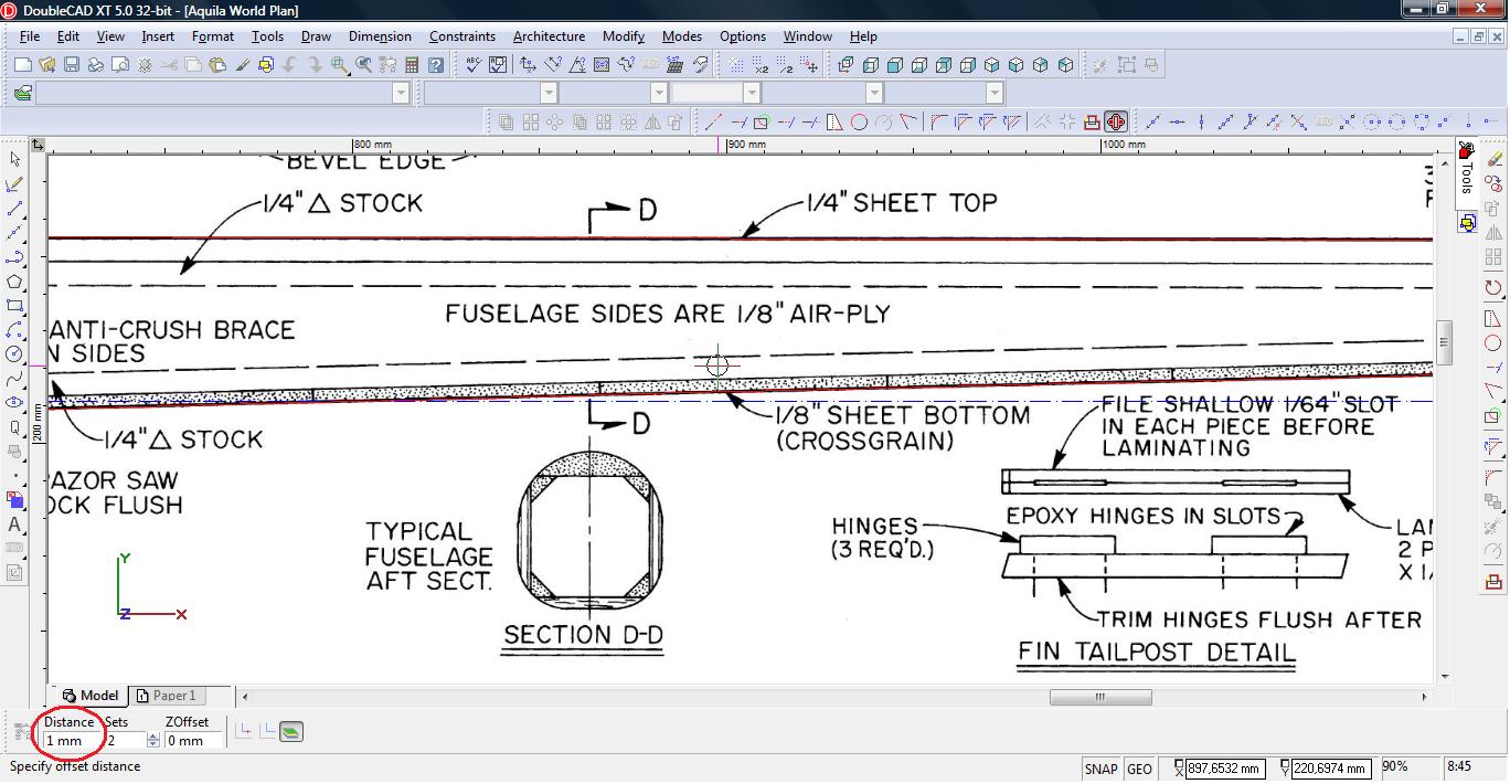

Należy też zwrócić uwagę, że po wybraniu opcji offset, DC wpierw będzie chciał ustalić wartość offsetu.
3.jpg [ 182.3 KiB | Przeglądany 21918 razy ]
Możemy kliknąć na rysunku i przesunąć mysz o taką odległość jaka nas interesuje, lub po prostu wpisać wartość w polę Distance.

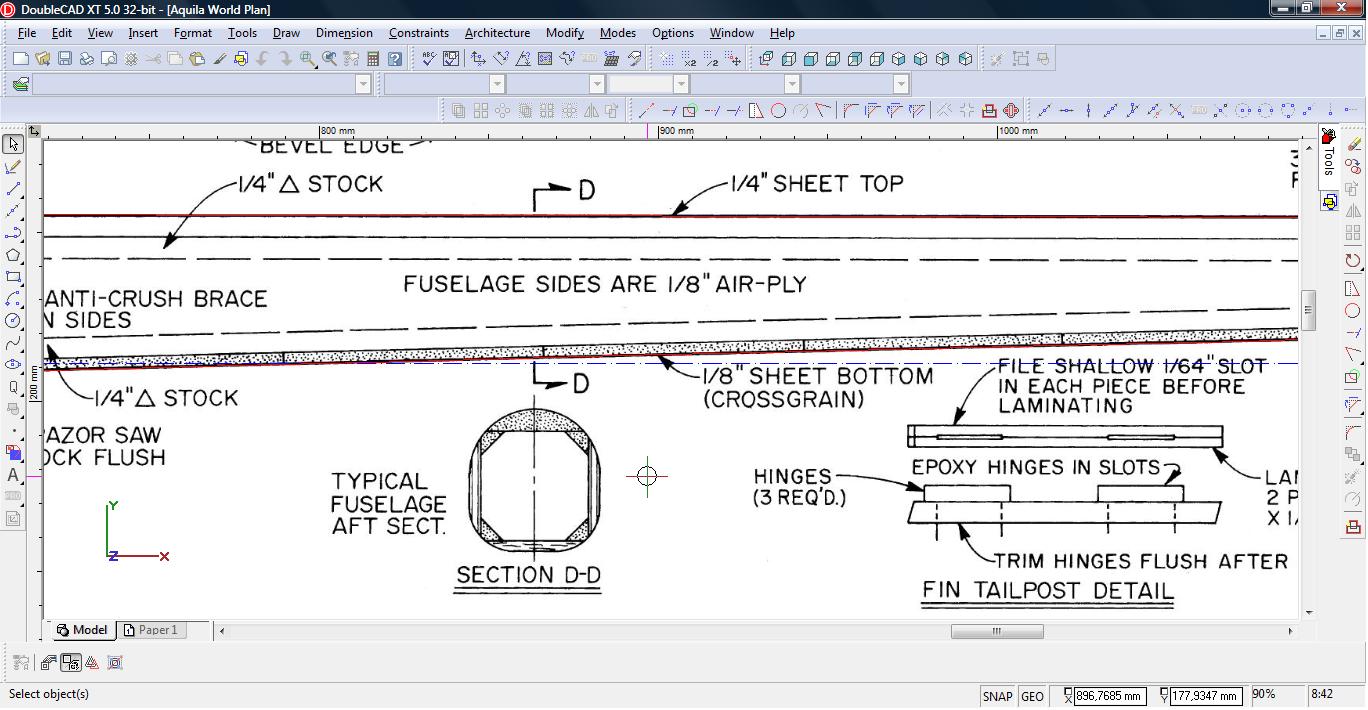

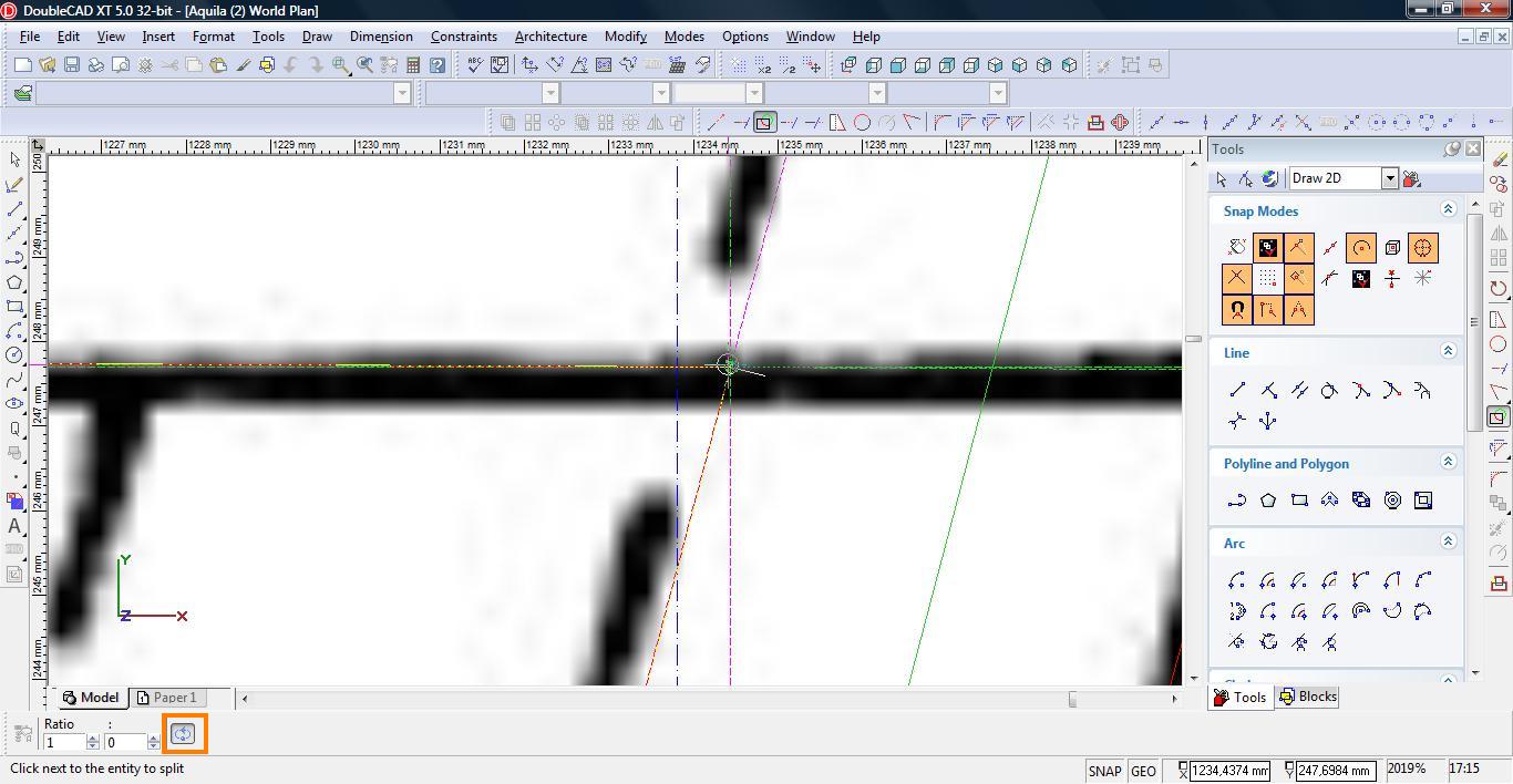

Przetniemy nasze linie używając narzędzia Split.(Modify->Split).
Jeśli będziemy przecinać w kilku miejscach warto zaznaczyc opcję Multiple On/off (Zaznaczona na rysunku).
Inaczej po każdym przecięciu narzędzie nam się dezaktywuje.

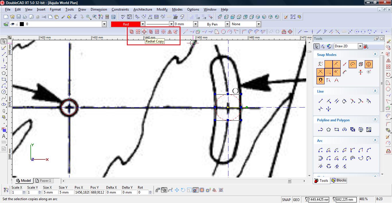

Do wyrysowania zakresu ruchu użyjemy narzędzia Radial Copy. Zaznaczamy nasz okrąg, aktywują się narzędzia do kopiowania.
5.jpg [ 138.42 KiB | Przeglądany 21792 razy ]
Wybieramy narzędzie Radial Copy. Teraz ustalamy środek okręgu po którym nastąpi kopiowanie. W naszym przypadku środek osi obrotu statecznika.
6.jpg [ 132.88 KiB | Przeglądany 21792 razy ]

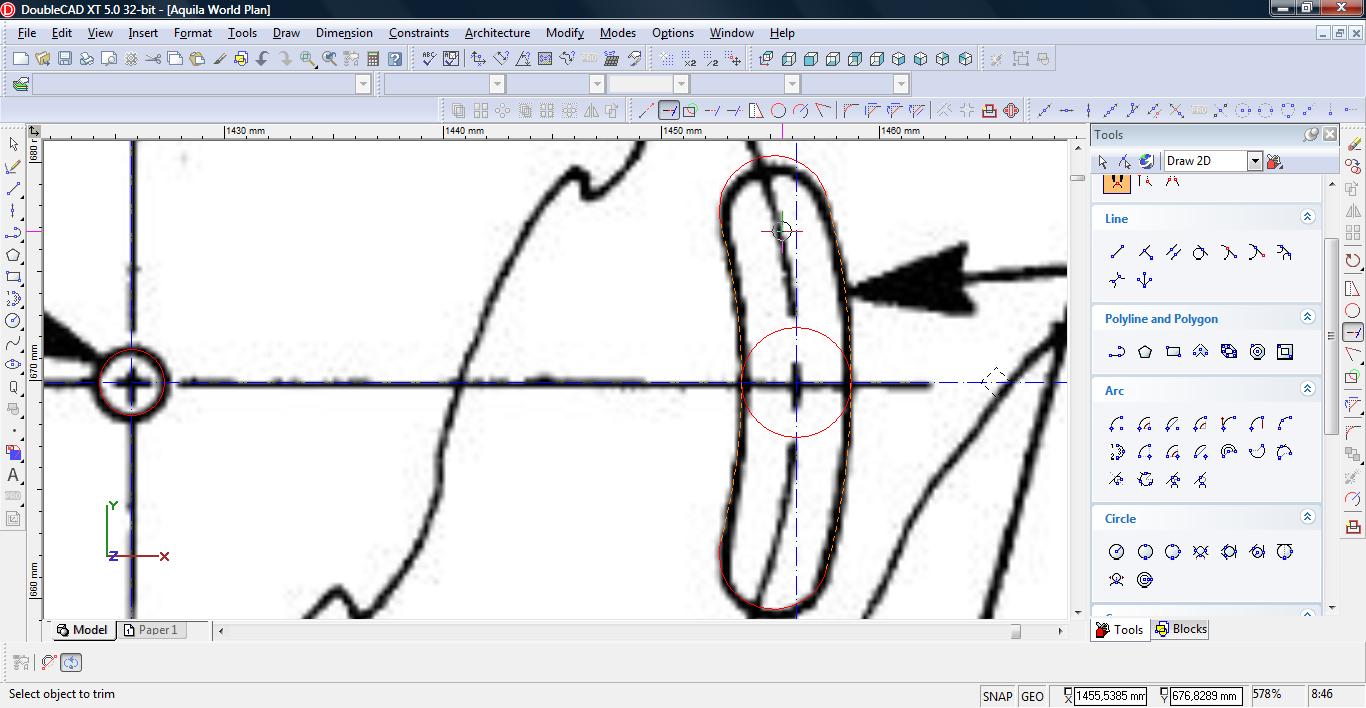

Ucinamy nie potrzebne elementy opcją trim. Wpierw z zaznaczamy górny i dolny okrąg i odcinamy nadmiar po zewnętrznej ich stronie.
9.jpg [ 127.79 KiB | Przeglądany 21792 razy ]
Zostały nam tylko łuki, teraz zaznaczamy opcje multiple (na pasku właściwości), wciskamy spację i zaznaczamy jako linię cięcia powstałe właśnie łuki. Odcinamy wewnętrzną stronę górnego i dolnego okręgu.

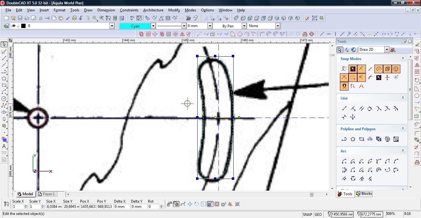

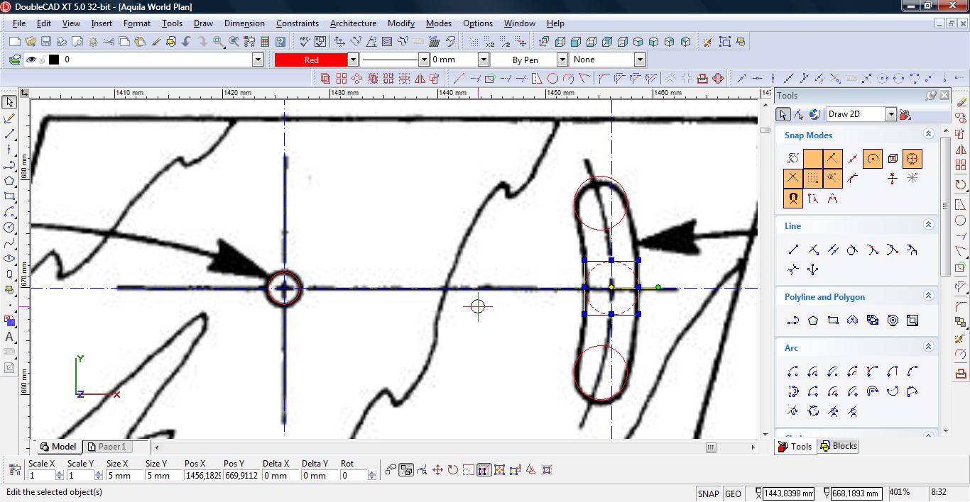

Poradziłem sobie edytując wewnętrzny okrąg. Zaznaczamy więc go, wybieramy EditTool lub wciskamy {CTRL+Spacja}.
12.jpg [ 134.15 KiB | Przeglądany 21792 razy ]
Klikamy na czerwony punkt i dociągamy go do linii aż załapie przyciąganie, to samo z punktem zielonym.
Nie wiem jak wam, ale mi się nie do końca udało, nie wiem czy to błąd czy ograniczenie wersji darmowej. Udało mi się połączyć tylko 2 elementy.

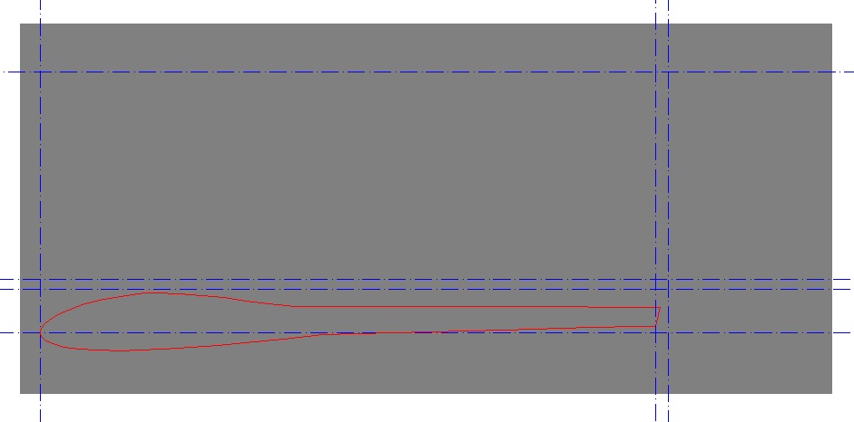

Mam pewien problem, po ponownym otwarciu pliku nie wyświetla się prawidłowo podkład. Jest tylko szara plama na której widać wcześniej przygotowany obrys oraz linie konstrukcyjne.

Tak, też tak mam w momencie gdy wkleję podkład bezpośrednio do DC.
Nie wiem czemu DC nie zapisuje grafik, w pliku w którym rysujemy.
Ja grafikę po wyodrębnieniu wklejam do np. Painta i zapisuję jako JPG.
Wtedy jako podkład wskazuję właśnie ten plik.
Przy takim układzie, po ponownym otwarciu pliku, podkład jest wyświetlany poprawnie.

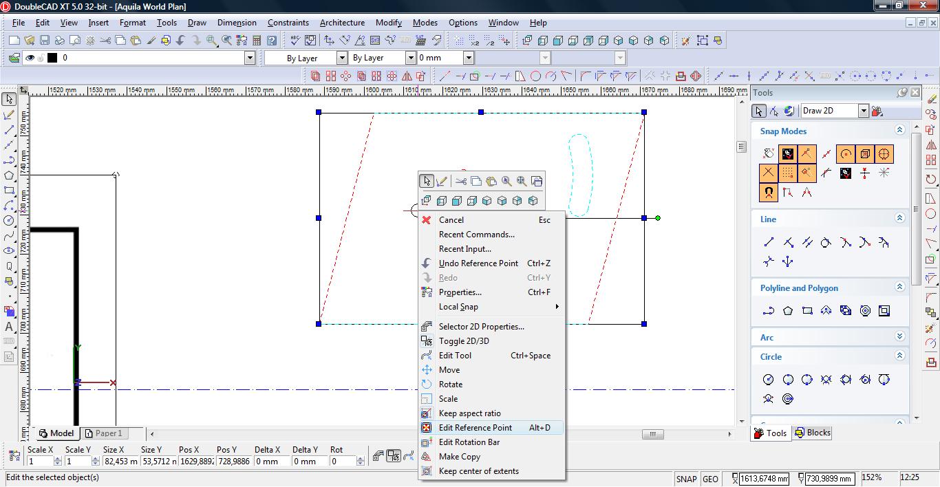

Aby łatwiej operować tworzymy grupę z zaznaczonych elementów. Format->Make Group. Na zgrupowanych elementach klikamy prawym klawiszem myszy i wybieramy Edit Reference Point.
3.jpg [ 146.75 KiB | Przeglądany 21716 razy ]

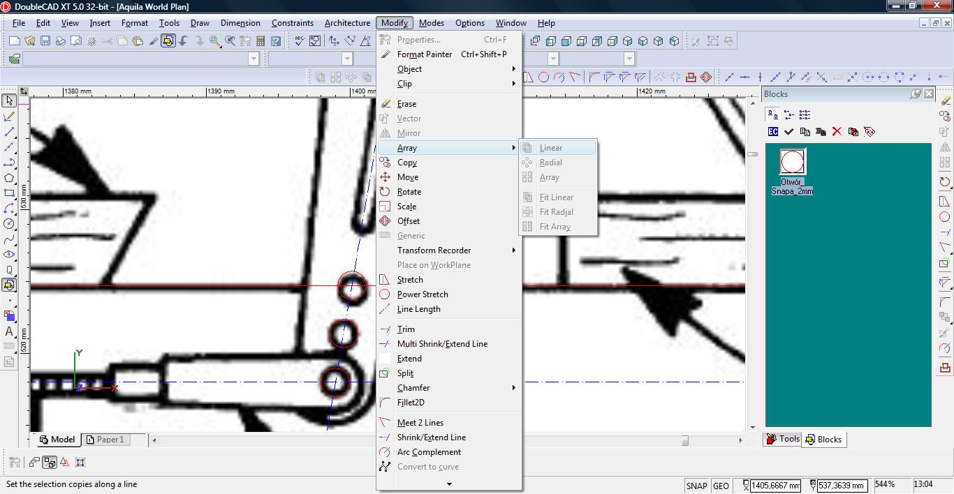

Następnie kopiujemy go używając funkcji Linear Copy [Modify->Array->Linear].
9.jpg [ 127.31 KiB | Przeglądany 21716 razy ]

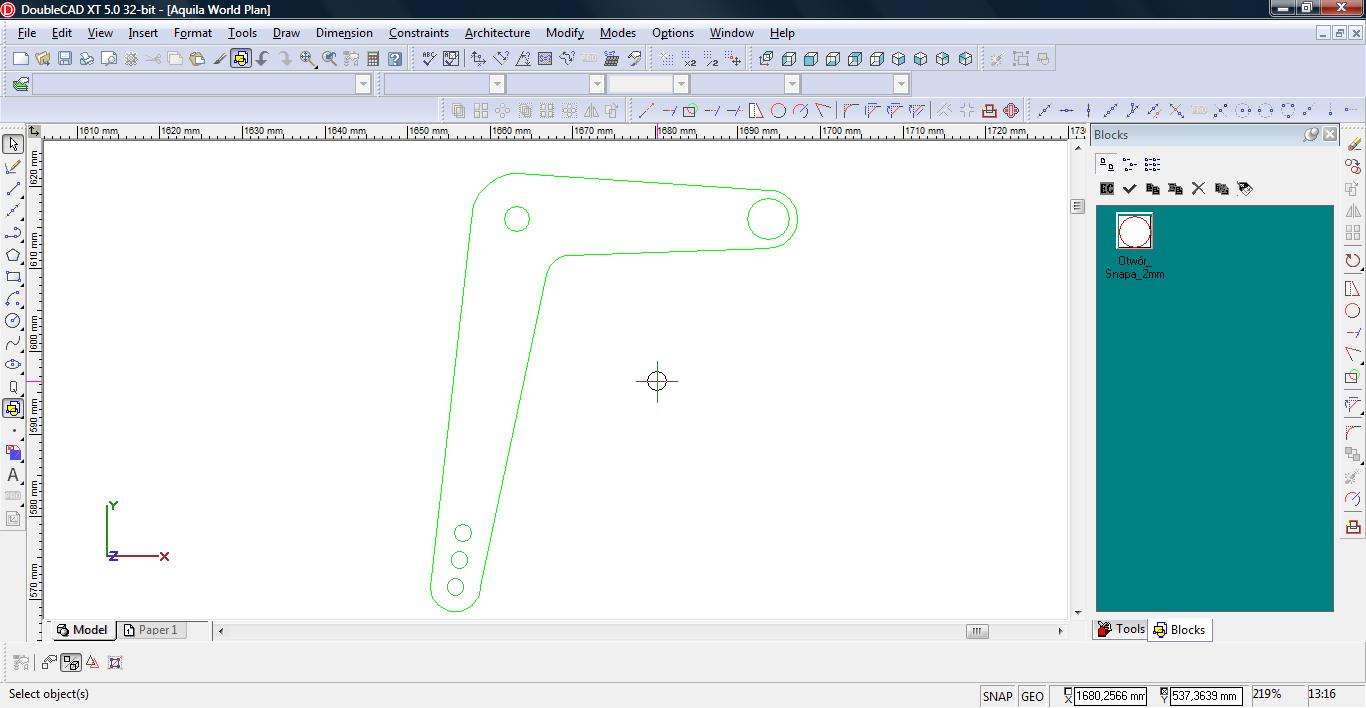

Reszta to już kilka linii, cięcie opcją trim oraz łączenie w polylinie. (Wewnętrzny łuk zrobiony funkcją Fillet.)
14.jpg [ 94.18 KiB | Przeglądany 21716 razy ]
