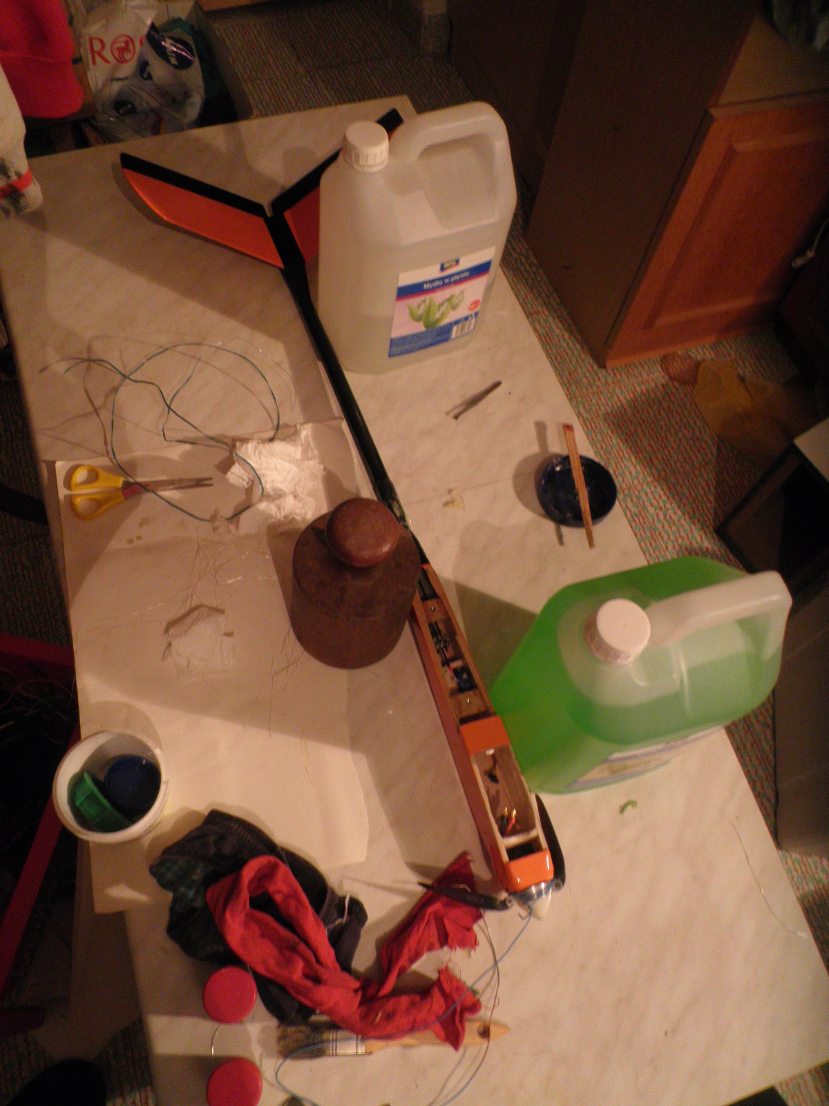

Ostatnio pogoda dała ciała i ja również. Zapomniałem dokręcić skrzydeł i bardzo chciełem wylądować przy nodze. Skończyło się cyrklem ( model cały czas podrywało do góry )... Śruby zamiast się ściąć wyrwały całe mocowanie. Bład leży znowu po mojej stronie, gdyż myślałem że łaczenie połówek kadłuba jedynie balsą wystarczy, teraz już wiem że nie.
Miejsce które się rozeszło przy mocowaniu klapki zostało zaklejone CA i wzmocnione od wewnątrz tkaniną + Epidan 53, taki wąski pasek. Ciekawe czy wytrzyma kolejne ziemienie. Wyrwane mocowanie skrzydeł wkleiłem też na epidan 53.
No i złamany ogon... już wiem po co są wykresy momentów. To mniejsce również zostało wzmocnione paskiem tkaniny 160g + epidan. Niestety tkanina była z odzysku i częściowo nasączona już żywicą, czego nie zauważyłem i dlatego tak odstaje. Następnie kadłub został profesjonalnie naprostowany :D
