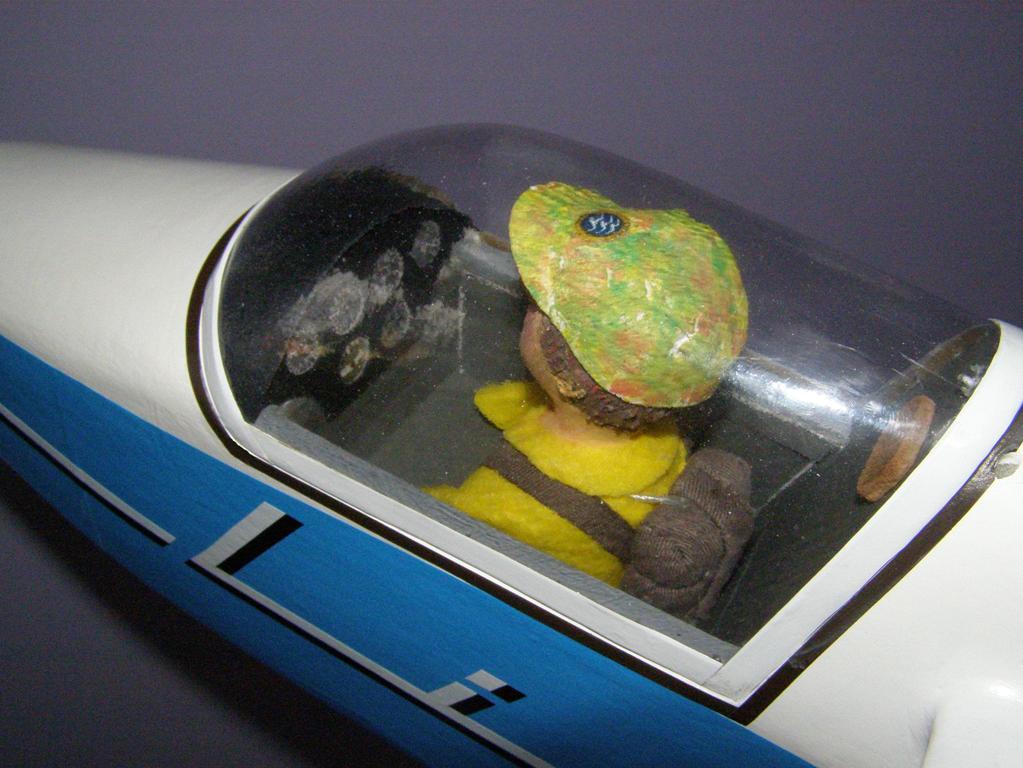

Mordka „Liska” nie do końca wygląda jak w oryginale ;) . Jednak nie trudno go będzie rozpoznać wśród innych szybowców. Oczywiście jest w barwach używanego w Aeroklubie Elbląskim. W kabinie obowiązkowo siedzi za sterami młody autor wątku w charakterystycznej kwiecistej czapeczce z froty. Kadłub tak jak w „Jaskółce”’, pokryty papierem japońskim, cellonowany i pomalowany lakierem nitrocelulozowym. Całość wykonana poniżej moich oczekiwań na trzy, też z niewielkim plusem. Z lenistwa dałem ciała nie do końca przygotowując powierzchnię :oops: . STRASZNIE NIENAWIDZĘ SZLIFOWAĆ! A to jest podstawa lakiernictwa. Porównałem konstrukcję „Lisa” do „Jaskółki” .Proporcje są szokujące :shock: . I pomyśleć , że będą latać na tych samych skrzydłach. To będzie ciekawe doświadczenie.
