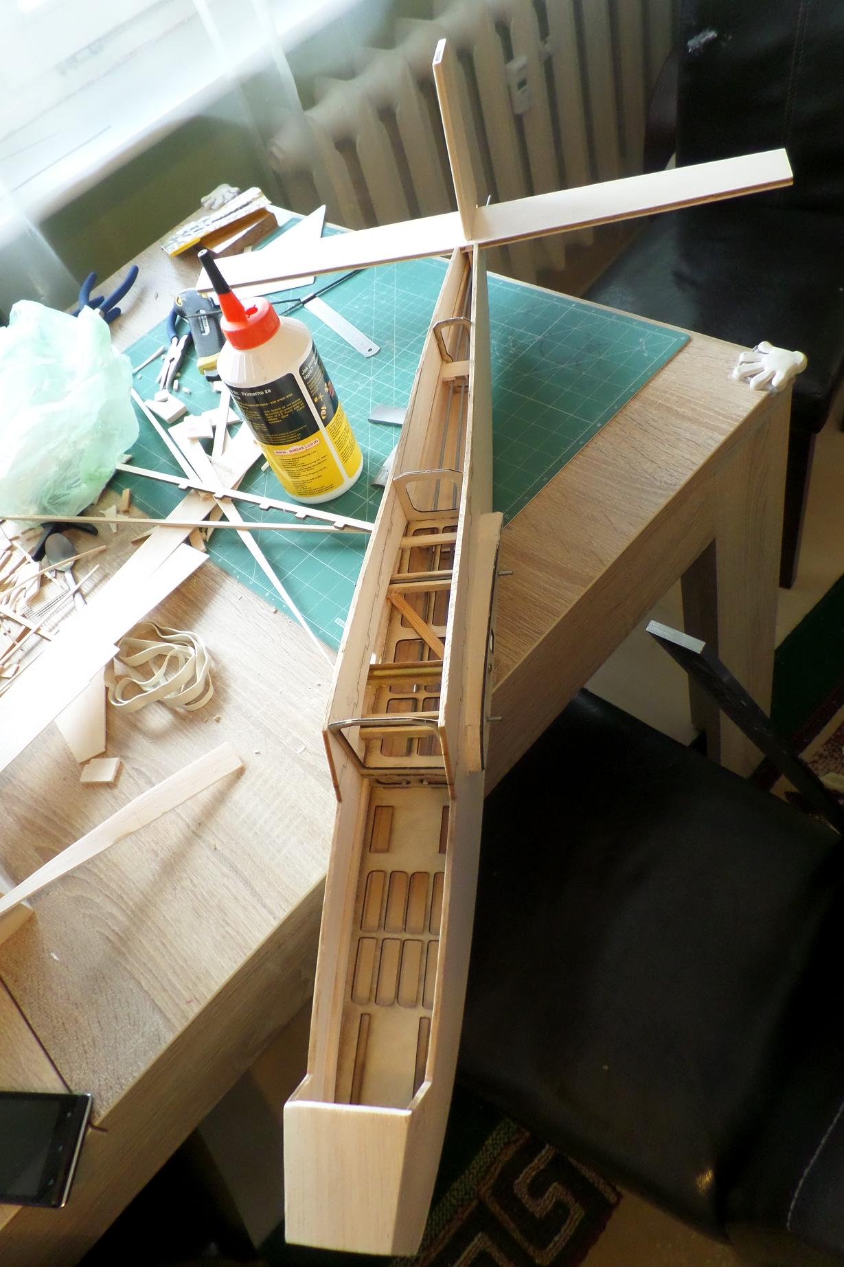

Miejsca między centropłatem a kadłubem wypełnione. Gdzieniegdzie już wyszlifowane pod profil.
Zamknąłem także kadłub od spodu. Na chwilę obecną kadłuba mam dość, idzie na półkę odpocząć - wracam do skrzydeł.
(Usterzenie to tylko przymiarka nie jest przyklejone)

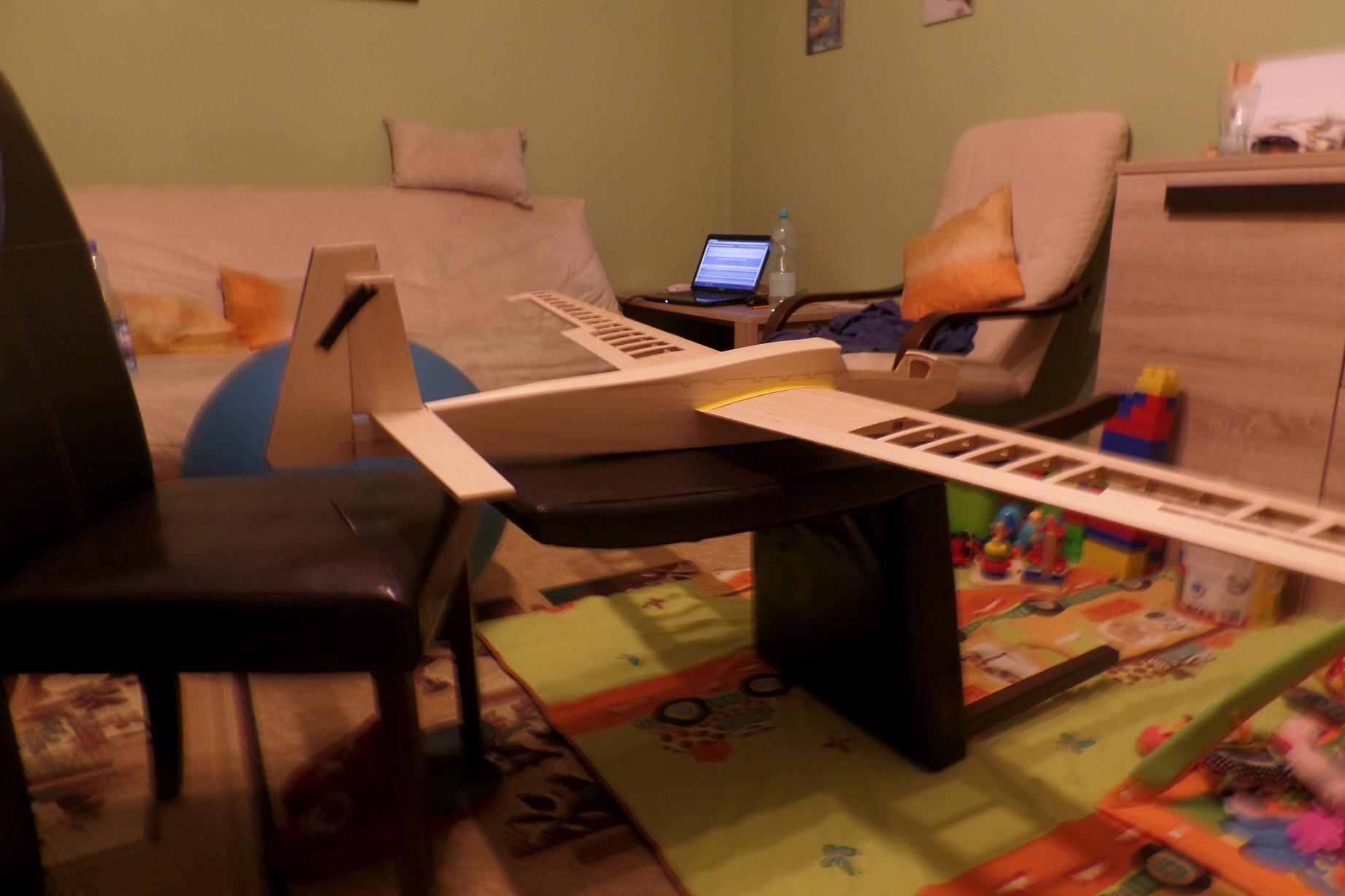

Płaty jeszcze się robią, naklejam nakładki na żeberka i je wykańczam.
W między czasie wróciłem do kadłuba. Dokończyłem centropłat, zamknąłem górne pokrycie.
Na centropłacie położyłem też folię - taka przymiarka jak to okleić. Okazało się iż idzie całkiem dobrze.
SAM_3953_40.jpg [ 183.46 KiB | Przeglądany 14391 razy ]
SAM_3955_40.jpg [ 223.86 KiB | Przeglądany 14391 razy ]
Folia to Yellow-Mid z HK, zdjęcie zupełnie nie oddaje koloru. Jest jaśniejsza.
Na chwilę obecną kadłub, z łącznikiem i płatami waży 520 gram.

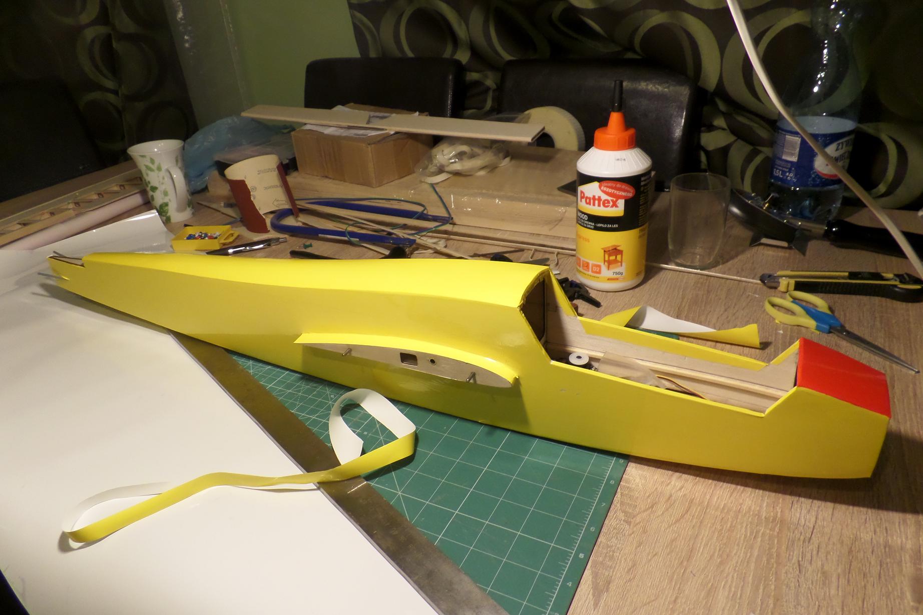

A w między czasie aby przetestować kolor okleiłem jeden bok kadłuba.
Jeszcze trzeba naciągnąć folię opalarką i będzie git.

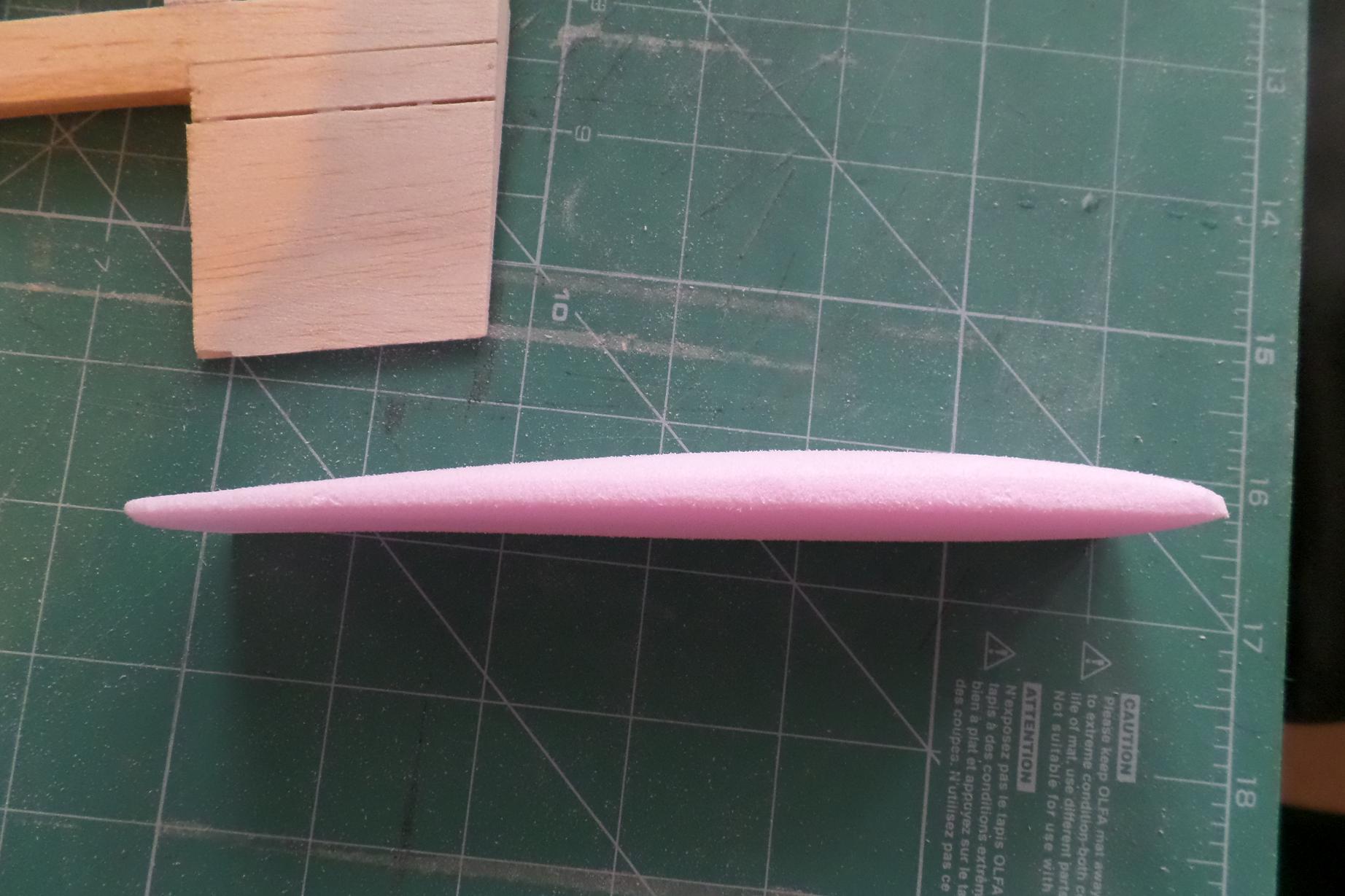

Tematem dzisiejszego dnia jest styrodur :lol:
Po długim szlifowaniu udało się uzyskać odpowiadający mi kształt (Brakuje mi funkcji 'Mirror Copy' aby zrobić drugą końcówkę :lol: ).
Trzeba go jeszcze delikatnie dopieścić.
SAM_4024_40.jpg [ 924.99 KiB | Przeglądany 14219 razy ]
SAM_4025_40.jpg [ 228.4 KiB | Przeglądany 14219 razy ]
SAM_4026_40.jpg [ 187.93 KiB | Przeglądany 14219 razy ]
Końcówkę mam zamiar zalaminować tkaniną 110 gram.
Planuję 2 warstwy, nie za mało?
Post: 25 sty 2015, o 12:39
Dałbym lżejsza tkanine bo gdyz albowiem posiada ona drobniejsza fakturę . Unikasz w ten sposób żmudnego szpachlowania. Z mojego skromnego doświadczenia wychodzilo ze styrodur/styropian nieoobciazany silnie mechanicznie wystarczy łącznie 150g/m2 w kilku warstwach. Np3x50 g/ m2
