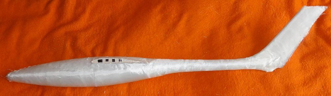

Po utwardzeniu żywicy wyjąłem kadłub z worka
135.JPG [ 35.79 KiB | Przeglądany 14857 razy ]
Ściągnąłem matę odsączającą
136.JPG [ 40.82 KiB | Przeglądany 14857 razy ]
I folie dziurkowaną
137.JPG [ 64.61 KiB | Przeglądany 14857 razy ]
No i tragedia :( Tam gdzie folia dziurkowana się zawinęła powstały fałdy. I to praktycznie na całym kadłubie. W niektórych miejscach delikatne a tam gdzie zewnętrzna folia się "nakładała" - grube fałdy/wargi :o Jedyne miejsce gdzie wyszło w miarę, to statecznik poziomy i kadłub pod skrzydłem z jednej strony. Marne to pocieszenie bo do całości doszły jeszcze widoczne krople po cyjanoakrylu
138.JPG [ 59.27 KiB | Przeglądany 14857 razy ]
Tam gdzie dużo kleju - czuć wyraźnie pod palcami zgrubienia. Na szczęście większość jest prawie płaska i wygląda że dookoła kropel żywica normalnie "wlała" się. Mam tylko nadzieję że nie pęknie wszystko tak łatwo właśnie przez te krople kleju. Niektórzy przesycają tkaninę CA więc liczę że będzie ok. Właściwie to nie mam innej opcji bo wycinać wszystkie miejsca i kleić na nowo wydaje się mi być awykonalne.
Obciąłem naddatki i zważyłem całość. Okazało się że tkanina odebrała około 90 [g] żywicy. To prawie połowa (!) tego co użyłem. Pocieszenie niewielkie... Przeszlifowałem wstępnie całość no i zamiast lepiej to okazuje się, że jest jeszcze gorzej - na tych grubych wargach podwinęła się też tkanina. Na pewno jedna, dwie zewnętrzne warstwy które były luźne. A na centropłacie wyszlifowałem nawet szparę na 10 mm długą. Coś takiego skutecznie zniechęca do dalszej pracy
139.JPG [ 53.22 KiB | Przeglądany 14857 razy ]
140.JPG [ 31.77 KiB | Przeglądany 14857 razy ]
Zacząłem się zastanawiać czy metodą worka podciśnieniowego da się osiągnąć zadowalającą powierzchnię na obłych kształtach... Co na pewno zrobiłem niepotrzebnie - to nakładanie wszystkich warstw samej tkaniny. Pierwsza i druga jeszcze ładnie przylegały (i trzeba było zostawić jak pierwotnie zakładałem zamiast iść na łatwiznę) ale kolejne dwie były już luźne. Pewnie gdybym zrobił to za pomocą kleju kontaktowego (jak sugerował utopia) byłoby lepiej bo już od pierwszej warstwy w każdym miejscu tkanina przylegałaby całkowicie. Nie wiem - brak doświadczenia. A może nałożyłbym miejscami tego kleju zbyt dużo uniemożliwiając właściwe przesycenie? Nie pracowałem z takimi klejami to ciężko mi coś powiedzieć, ale nie testowałbym pierwszy raz nowej metody na dużym kadłubie bo już raz się przejechałem...
Dosyć duże rozczarowanie, zastanawiałem się czy nie połamać go spektakularnie kolanem (choć ciężko by było) i czy nie robić od nowa kadłuba konstrukcyjnego, ale postanowiłem że uratuję co jest (przynajmniej postaram się). Maska na twarz i szlifowanie na grubo całego kadłuba. Po dłuższym szlifowaniu w amoku, przetarłem kadłub na mokro i okazało się że zeszlifowałem prawie 20 [g]. Doszlifowałem się nawet za głęboko bo zebrałem trochę tkaniny głównie na belce kadłuba (na sucho jak przecierałem to wyglądało że jest ok - polecam na mokro sprawdzać). Dodałem sobie tym tylko pracy bo będę musiał wzmocnić ją od środka tkaniną. Następnie na całość położyłem warstwę żywicy i poczekałem na stwardnienie. Później kolejne szlifowanie, tym razem bardziej ostrożne i już widać że lepiej się to prezentuje. Odpyliłem na mokro całość i kolejny raz żywica (miejscowo z microbaloon-em). Po tych zabiegach masa całości została praktycznie taka sama jak na początku ale wiem że to ta bardziej "zła", bo zamieniłem częściowo tkaninę na żywicę. Liczę jednak, że warstw tkanin było z zapasem i będzie ok. Nie mam zdjęć z faz tych prac bo nie w głowie miałem robienie zdjęć podczas "nerwówki" z kadłubem. Tak to wygląda obecnie
141.JPG [ 32.22 KiB | Przeglądany 14857 razy ]
142.JPG [ 65 KiB | Przeglądany 14857 razy ]
Widać ślady CA ale już ich nie czuć. Jak położę szpachlę myślę że uda się osiągnąć zadowalający rezultat, zwłaszcza porównując do tego co było na początku. Dla tych którzy tylko przeglądają zdjęcia (lub będą w przyszłości) wytłuszczę:
Przedstawiona na zdjęciach technika wykonania kadłuba okazała się błędna
Nie polecam robić tego w ten sposób. Gdybym miał to robić jeszcze raz, teraz, z perspektywy czasu, chyba rozrobiłbym żywicę na pierwszą warstwę, nałożył żywicę z tkaniną, dobrze przesączył (brak bąbli) i poczekał aż zacznie żelować (ale nie za długo). Gdy będzie na tyle stabilne aby nie pływało, nałożył kolejne warstwy i znowu dobrze przesączyć. Owinąć później całość folią dziurkowaną + mata/ręczniki i do worka. Jest wtedy szansa że jak powstaną "wargi" to małe i nie "zabiorą" tkaniny. Można też wykonać to bez podciśnienia ale chyba tak kadłub wyjdzie nieco lżejszy.

A nie mówiłem? ... Wiem żadne to pocieszenie dla Ciebie bo teraz czeka sporo pracy a szpachla to waga no i skradziony czas.
Generalnie zapamiętać -technika VB ma zastosowanie TYLKO do powierzchni rozwijalnych .
Jeśli robimy techniką VB na wzorniku płaszczyzny zewnętrzne, docisk musi być albo poprzez sztywną folię albo przez wzorniki .
Technika VB i jej pochodne zostały opracowane wyłącznie do zastosowań w formach negatywowych.
Szkoda że nie odezwałeś się na pw bo przez to i ja dałem ciała i nie przekazałem wszystkich uwag a bardzo nie lubię pisać z telefonu przez to jakoś umknęło mi... Mam lekkiego kaca moralnego że zapomniałem się wpisać .
edyta : na innym forum ktoś mi zarzucał że się wymądrzam ale sam nic nie pokazuję . Zwyczajnie nie czuję potrzeby . Dodam jeszcze do tematu ze do złapania materiały na formach (nawet gdy laminowanie odbywa się na żelkot!) używałem już wielu klejów kontaktowych . Jedyne wymagania to nakładać naprawdę mgiełkę i odparować do końca rozpuszczalnik.
Zużyłeś sporo żywicy bo część dostała się pod taśmę do rdzenia. Więcej jak pewne, gdyż wysysając powietrze odkształcił się wzornik i powstały szpary .
Wiele piszą o ciśnieniu bezpiecznym itd... ale nikt nie pisze np na jakiej piance testował - nie podają jej gęstości , czy miała pory zamknięte czy otwarte itd .

No nie ma lekko, doświadczenie zdobywamy również na błędach, ale czemu w takiej skali? ;)
Techniką VB robiłem też lotki, widziałem jak skrzydła można robić - ale to chyba tyle z form pozytywowych.
Kadłub metodą traconego styropianu, w produkcji jednostkowej, ma przewagę nad tym z formy (czas, cena). "Otrzymujemy" za to powierzchnię do wykończenia (masa) ale coś za coś. Pytaniem jest czy po nałożeniu tkanin z żywicą wkładać wszystko do worka? Moim zdaniem warto. Odsysamy nadmiar żywicy a uzyskana powierzchnia nie będzie dużo gorsza niż ta pozostawiona "swobodnie" (teoretycznie).

Wytrasowałem i wyciąłem kabinkę za pomocą nożyka z łamanym ostrzem. Oj łamania było bo tępił się dosyć szybko na twardym laminacie (aż zdziwiło mnie to że tak szybko)
143.JPG [ 90.63 KiB | Przeglądany 14806 razy ]
Odeszła bez problemów - podważałem dookoła i widać było gdzie jeszcze przylega. Sama kabinka waży 20 [g]. Nie widać aby taśma pakowa na łączeniach była rozklejona. Zabrałem się za dłubanie i rozpuszczanie styroduru.

Wydłubałem styrodur gdzie się dało a resztę rozpuściłem nitro. Folia odchodzi bardzo łatwo od laminatu. Mogłem również pokryć folią profil nasady skrzydła - rozpuszczony styrodur pozostawiał gluty które później mechaniczne usuwałem. Mała ilość rozpuszczalnika potrafi wygryźć sporo styroduru. Wlałem go nieco do belki kadłubowej i położyłem poziomo. Gdy po 20 min wróciłem, zdziwiłem się jak z tyłu wypłynął styrodur. Tam gdzie ta maź miała kontakt z zewnętrzną częścią kadłuba powstało coś takiego:
144.JPG [ 77.59 KiB | Przeglądany 14764 razy ]
Wygląda to tak, jakby rozpuściło żywicę i widać fakturę płótna! Byłem pewien że utwardzoną żywicę da się tylko usunąć mechanicznie. Na wszelki wypadek wytarłem od razu wnętrze całego kadłuba. Dobrze że była folia - maź nie miała bezpośredniego kontaktu z laminatem. Całość na chwilę obecną waży 240 [g] i wygląda tak:
145.JPG [ 46.75 KiB | Przeglądany 14764 razy ]
Wzmocnienia od wewnątrz zwiększą masę pustego kadłuba, do tego wręgi, gniazda serw i już widzę że w zakładanych 300 [g] (nawet samego kadłuba) nie zmieszczę się.

Zdjęcia pokazują że żywica nie utwardziła się do końca. Może w miejscu gdzie laminowałeś było zbyt chłodno i za duża wilgotność ?
Jaką żywicą laminowałeś?
