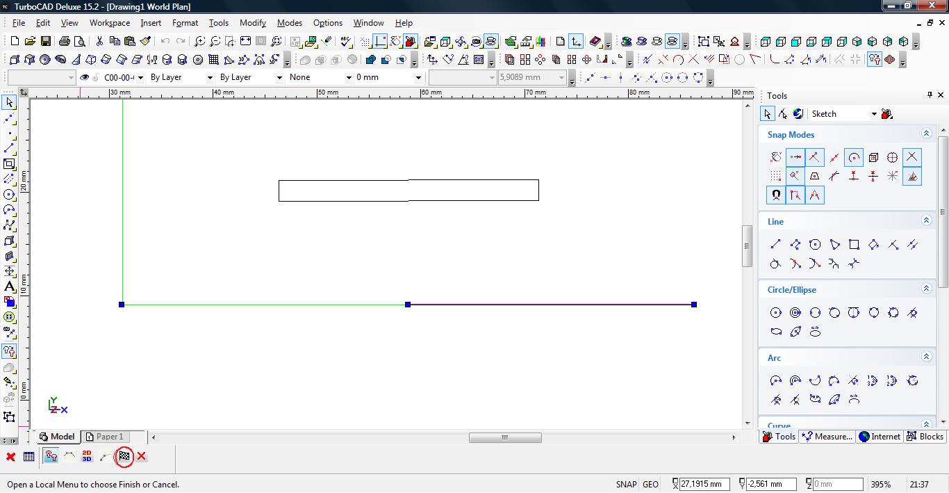

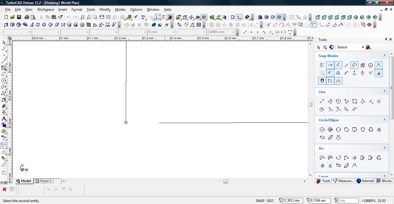

1 Pierwsze uruchomienie
1.jpg [ 110.79 KiB | Przeglądany 45074 razy ]
Na początek TC proponuje nam otwarcie istniejącego pliku lub stworzenie nowego. Tworzenie nowego spowoduje utworzenie nowego pliku według domyślnego szablonu – tylko jaki jest domyślny szablon… No właśnie trzeba to ustawić, klikamy więc Anuluj.
2.jpg [ 89.95 KiB | Przeglądany 45074 razy ]

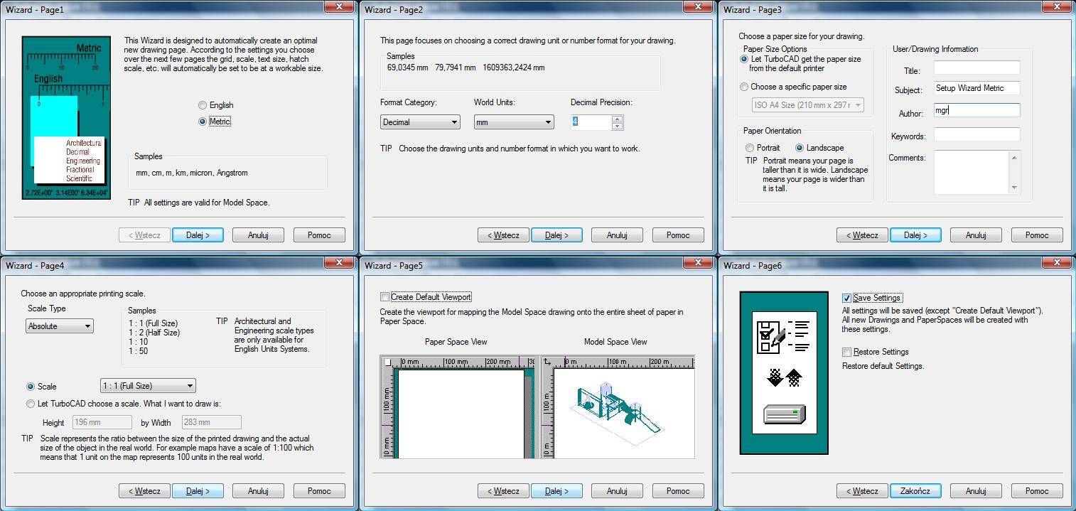

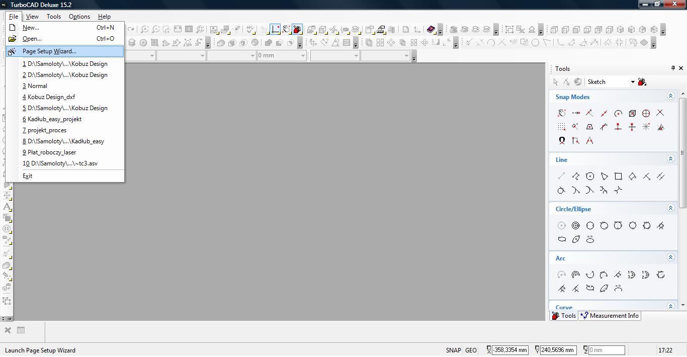

Z menu File wybieramy ‘Page Setup Wizard’. Będzie to kreator w którym skonfigurujemy domyślny szablon który będzie wybierany za każdym razem gdy tworzymy nowy plik.
3.jpg [ 176.92 KiB | Przeglądany 45074 razy ]
Kreator widać na zrzutach powyżej. Wybieramy system jednostek, precyzję, orientacje papieru, skalę, czy będzie tworzony domyślny widok w ‘Paper Space’ oraz najważniejsze czy odtwarzamy domyślne ustawienia czy zapisujemy ustawione przez nas.
Q: Co jeśli nie chcę tego zmieniać?.
Generalnie to ustawienie poprawia trochę komfort pracy. Nie jest jednak obligatoryjne. Możemy za każdym razem wybierać jaki szablon ma być użyty przy tworzeniu nowego pliku, lub zmienić te ustawienia w locie.

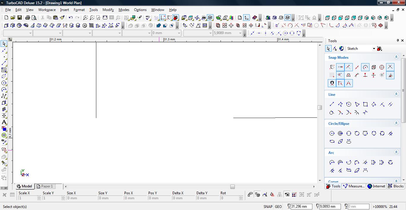

Bardzo ciekawy i przydatny jest fakt iż TurboCad podczas przybliżania / oddalania skupia się na kursorze myszy – mówiąc inaczej kursor podczas tej operacji jest traktowany jako punkt centralny. Możemy to wykorzystać do szybkiego przemieszczania się po rysunku. Zamiast przesuwać i szukać, lepiej całość oddalić i zbliżyć w żądanym miejscu. Swobodne pojedyncze kliknięcie 3 klawiszem myszy ustawi nam widok na cały rysunek, będzie też on ustawiony w centrum pola roboczego.

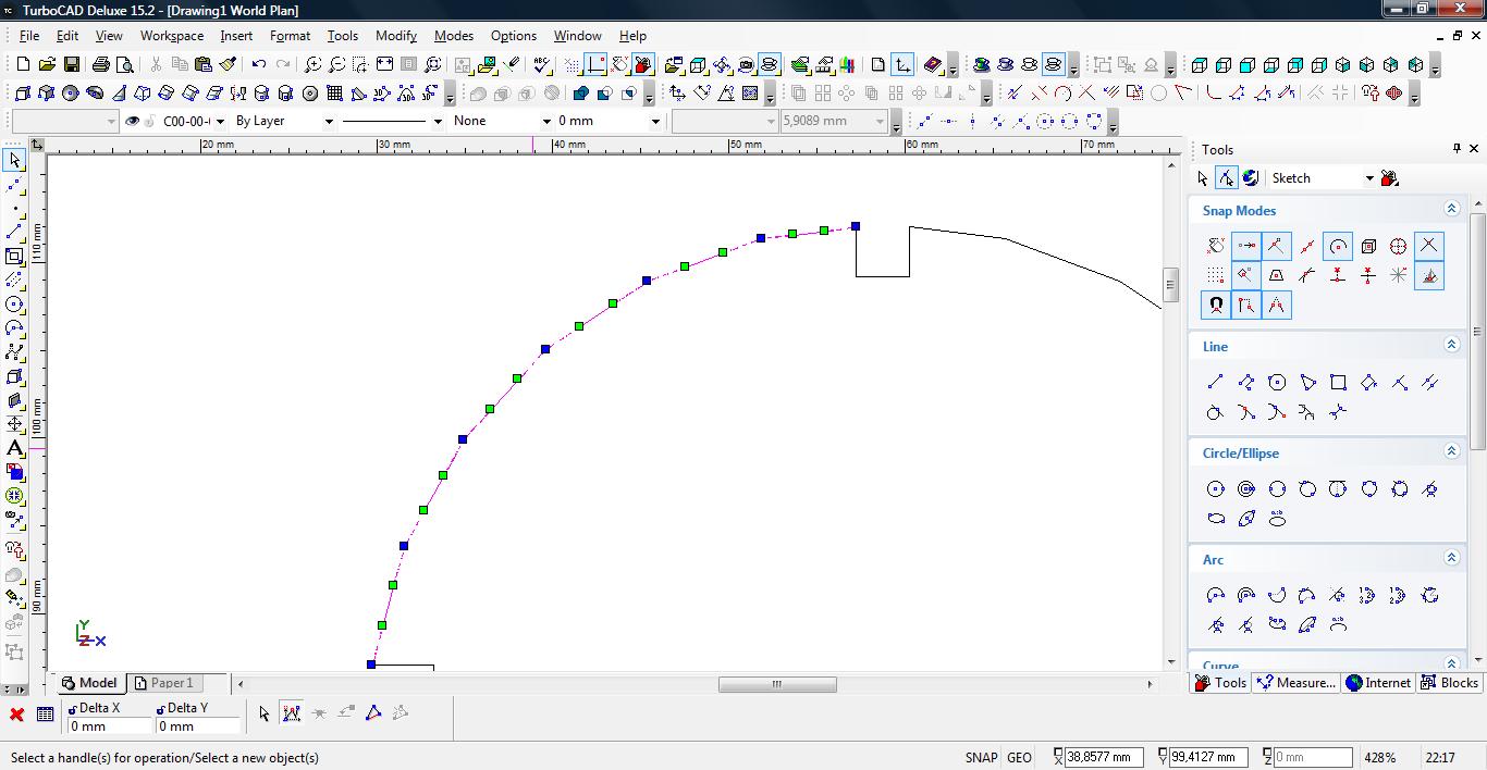

Selekt jak każde inne narzędzie ma jakieś swoje parametry. Widoczne są one w pasku właściwości. Dostępne opcje różnią się w zależności od wybranego trybu pracy. Jak tryb pracy rozumiem sterowanie koordynatami położenia elementów – system 2D, 3D.
Generalnie zawsze pracuje się w 3D. W każdej chwili możemy pochylić powierzchnię roboczą o dowolny kąt w dowolnym kierunku i widzimy elementy z różnych stron. Rysować możemy elementy 2D oraz 3D.
Opcje selekt dla nawigacji 3D.
12.jpg [ 17.69 KiB | Przeglądany 45072 razy ]
Opcje selekt dla nawigacji 2D.
13.jpg [ 15.78 KiB | Przeglądany 45072 razy ]
Ilość wyświetlanych parametrów możemy dowolnie konfigurować. Wystarczy kliknąć na pierwszą ikonkę 2D/3D selektor properties.
14.jpg [ 30.9 KiB | Przeglądany 45072 razy ]

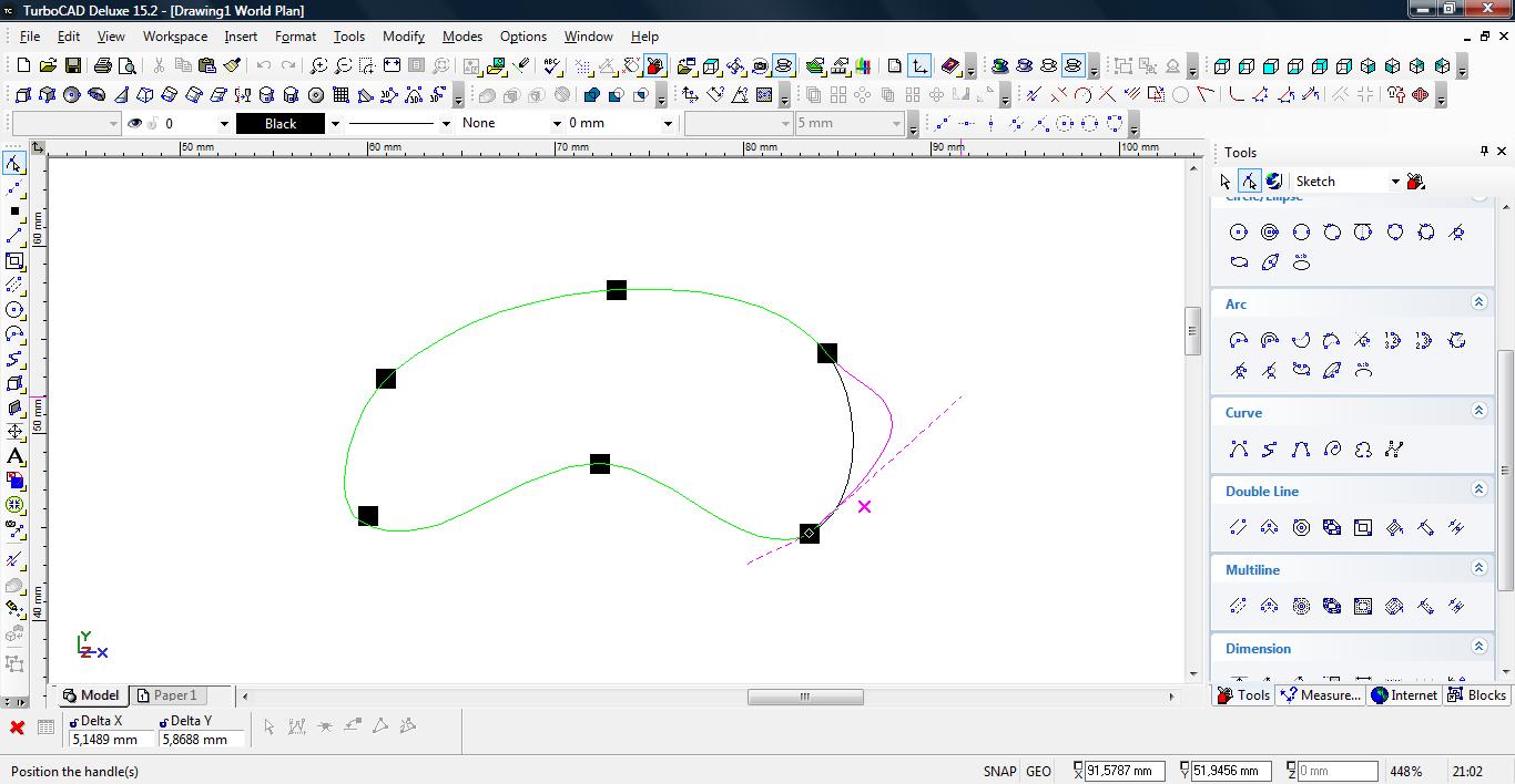

4.2 Linie konstrukcyjne
Zawsze gdy zaczynamy rysowanie musimy mieć jakieś punkty odniesienia. Możemy oczywiście rysować sobie zwykłe linie. Jednak TC udostępnia nam do tych celów specjalne narzędzie. Wybieramy z menu Tools -> Customize zakładka ‘Toolbars’ Zaznaczamy opcje Construction.
10.jpg [ 2.43 KiB | Przeglądany 45072 razy ]
Zaleta linii konstrukcyjnych jest taka iż są one nieskończone. Nie zależnie jak daleko mamy odsunięty rysunek linie zawsze są. Daje to możliwość rysowania w tych samych odległościach / kątach w różnych miejscach rysunku.
Aby usunąć jakąś linie należy wybrać z Menu Edit->Clear->’Construction’. A następnie wskazać linię którą chcemy usunąć.

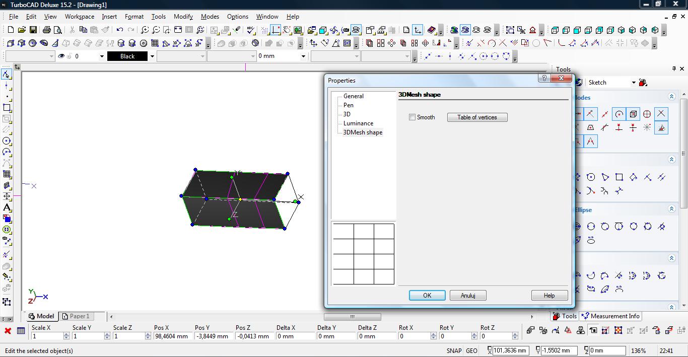

Siatka 3D. Owinąć tym model teoretycznie da się ale szkoda czasu. Ustawiamy siatkę X punktów na X punktów. Powierzchnia tworzy się pomiędzy tymi punktami. Koordynaty możemy podać podczas tworzenia albo ręcznie edytować. Klikamy na siatkę, z właściwości wybieramy Edit Tool, ustawiamy punkty w żądanych miejscach, renderujemy i gotowe.
16.jpg [ 133.57 KiB | Przeglądany 45072 razy ]

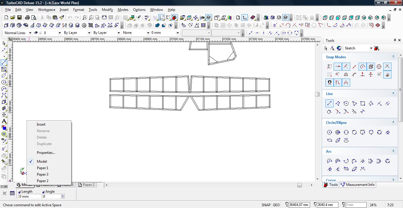

Wybieramy dostępny Paper space, lub tworzymy nowy. Wykonujemy to klikając PKM na zakładce Model lub Paper1.
Możemy też wybrać z menu: Workspace->PaperSpace->Insert

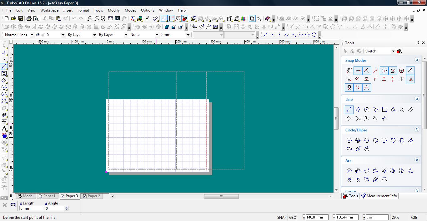

Pojawia nam się okno jak na screenie poniżej. Biała kartka to jakby nasz obszar roboczy.
18.jpg [ 123.05 KiB | Przeglądany 45065 razy ]
Widzimy też w szarych liniach obramowania. Te obramowania to widok podziału na strony
według aktualnie ustawionego papieru drukarki. Jeśli jest to nowa karta to jest to domyśle ustawienie dla naszej drukarki, czyli pewnie kartki A4.

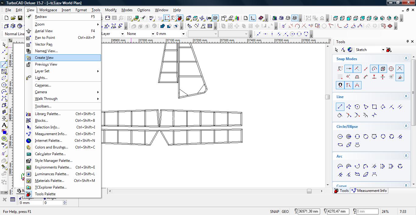

A następnie z menu tworzymy View z menu View->Create View.
20.jpg [ 148.63 KiB | Przeglądany 45065 razy ]

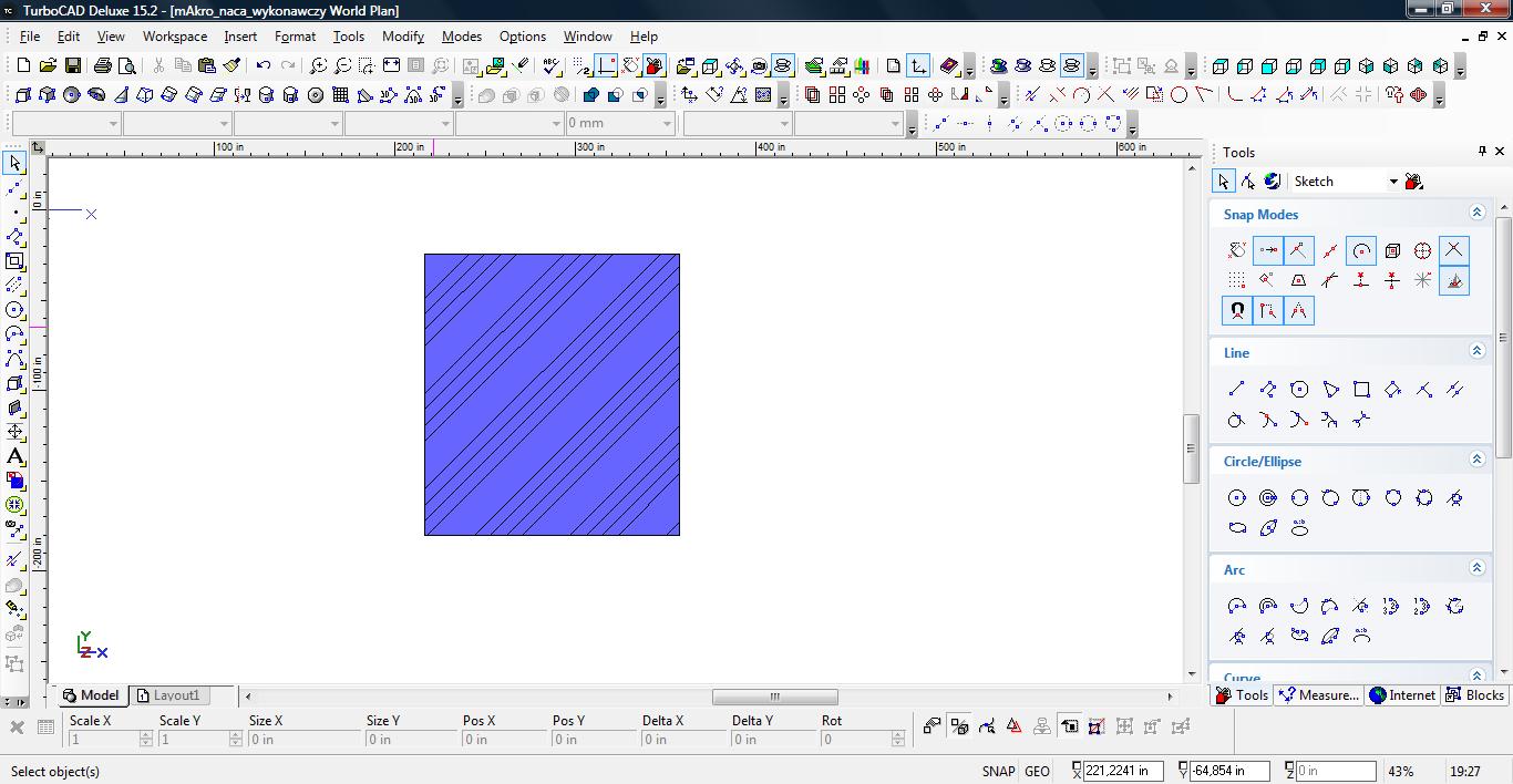

6 Wypełnianie i kolory
Czasem zachodzi potrzeba by stworzyć plan montażowy – ale jak ukazać kierunki słojów i zmienić kolory
31.jpg [ 159.12 KiB | Przeglądany 44936 razy ]
Generalnie sprawa jest bardzo prosta. Podstawowa zasada to, że obiekt (polylinia) musi być zamknięta.
Rysując kształt polylinią, najwygodniej jest nie dokańczać ostatniego połączenia samemu ale wybrać z paska właściwość opcje Close.
Jeśli już mamy polylinię i nie wiemy czy jest zamknięta czy nie. Zaznaczamy ją narzędziem selekt (spacja i zaznaczamy polylinie).
Z menu właściwości wybieramy EditTool (albo na zaznaczonym obiekcie wciskamy prawy klawisz myszy).
32.jpg [ 115.18 KiB | Przeglądany 44936 razy ]
Na czerwono zaznaczyłem obszar na który trzeba zwrócić uwagę.
Mimo iż polylinia wygląda na kompletną opcja do jej zamknięcia jest aktywa.
Oznacza to iż mimo iż początek i koniec jest w tym samym miejscu – obiekt nie jest jednolity.
Gdybyśmy nadali jakąś grubość takiemu obiektowi i włączyli renderowanie – będzie ono nie poprawne, obiekt w środku będzie pusty.
I najważniejsze nie możemy w takim stanie ustawić styli kolorowania (Brush Pattern).

Zakładka ‘BRUSH’ – tutaj wybieramy wypełnienie. Wybieramy pattern.
Kolor możemy ustawić taki sam jak obramowanie (By Pen) lub zmenić.
Scale – pozwala nam zwiększyć / rozszerzyć wzór.
Angle – możemy dowolnie kontrolować położenie / pochylenie wzoru.
Background Color dodatkowo pozwala wybrać kolor tła.

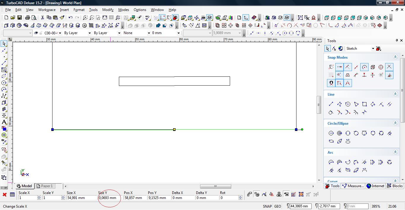

Zaznaczyłem podstawę naszego obiektu
37.jpg [ 124.85 KiB | Przeglądany 44887 razy ]
Zobaczcie, iż wartość w polu SizeY nie jest zerowa. Co to oznacza?
A no informuje nas, że element ten nie jest idealnie prosty, lecz pod lekkim kątem.
Jaki jest to kąt, możemy łatwo sprawdzić próbując wyrysować w tym samym miejscu nową linię – TC pokaże nam wtedy jakie jest odchylenie.
38.jpg [ 114.96 KiB | Przeglądany 44887 razy ]
Jak widzimy 0,07 stopnia. Czy nam to przeszkadza czy nie zależy od nas – jeśli każda linia jest przesunięta o ten sam kąt to generalnie nie ma problemu element będzie przesunięty na formatce, ale powinno złożyć się dobrze.

Ad b.) Końce linii nie są dokładnie w tym samym miejscu.
Możemy linie złączyć (spotkać), skrócić oraz połączyć. Powiększamy jak się da miejsce styku aby zobrazować sytuacje.
41.jpg [ 112.22 KiB | Przeglądany 44887 razy ]
Widzimy linie nie są połączone. Wybieramy z menu Modify-> Meet 2 Lines.
Zaznaczamy jedną linię.
42.jpg [ 110.65 KiB | Przeglądany 44887 razy ]
Następnie drugą. Linia krótsza zostaje wydłużona. Obie linię się stykają jednak nie są jeszcze połączone.
43.jpg [ 110.77 KiB | Przeglądany 44887 razy ]
Teraz je połączymy wybieramy Modify->Join Polyline zaznaczamy obie linie i klikamy Finish.
Mamy polylinię.

44.jpg [ 117.7 KiB | Przeglądany 44887 razy ]
Mamy łuk wyrysowany z linii. Łączymy go w polylinię, w razie potrzeby stosując funkcje Meet 2 Lines.
Zaznaczamy nasza polylinię
45.jpg [ 127.1 KiB | Przeglądany 44887 razy ]
Z menu Format wybieramy Convert To Curve. – Tak, tak przekształcimy nasza polylinię w krzywą.
Wybieramy dokładność z jaka TurboCad ma się starać dopasować krzywą do linii.
46.jpg [ 10.22 KiB | Przeglądany 44887 razy ]
Po wybraniu ‘OK.’ Otrzymujemy krzywą. Krzywa może mieć 2 typy – Splinie oraz Bezier.
Tu już według własnych potrzeb musimy wybrać co jest dla nas lepsze.
Aby zmienić typ, na zaznaczonym obiekcie, wybieramy właściwości (PKM i właściwośći lub CTRL+F).
Wybieramy zakładkę Curve i zmieniamy typ.
47.jpg [ 29.05 KiB | Przeglądany 44887 razy ]
Co nam daje krzywa – a no, ogrom możliwości, przede wszystkim łatwiej ją się modeluje.
Wystarczy teraz wybrać Edit Tool (PKM EditTool lub po zaznaczeniu z paska właściwości).
I albo dodajemy punkty kontrolne albo je usuwamy, albo zmieniamy ugięcia – robimy co dusza zapragnie.
48.jpg [ 117.28 KiB | Przeglądany 44887 razy ]

Gdy krzywą Bezier-a potraktujemy narzędziem EditTool, w celu modyfikacji węzłów zobaczymy dodatkowe węzły (zielone).
53.jpg [ 120.31 KiB | Przeglądany 44826 razy ]
Modyfikować możemy w bardzo prosty sposób ugięcie i jego kierunek, wystarczy wybrać zielony węzeł i go przemieszczać.
54.jpg [ 118 KiB | Przeglądany 44826 razy ]
Domyślnie, węzły zachowują symetrię po obu stronach. Możemy to zmienić wybierając odpowiednią opcje we właściwościach krzywej. Odpowiada za to bardzo intuicyjnie nazwana opcja „Keep the curve smooth”
55.jpg [ 29.34 KiB | Przeglądany 44826 razy ]
Wyłączenie tej opcji powoduje iż każdą stronę węzła kontrolujemy niezależnie.
56.jpg [ 115.9 KiB | Przeglądany 44826 razy ]
