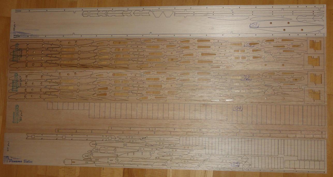

Jest to mój pierwszy kontakt z wycinankami laserowymi i moją uwagę zwróciło to, iż laser wycina je nie liniowo tylko jakby skokowo (pionowo/poziomo). Oczywiście zdaję sobie sprawę że zawsze to będzie wycinane krokowo, może akurat do balsy tak trzeba ustawić aby się nie nadpalała. Przedstawiony poniżej element ma długość około 28 [mm]. Tak też jest z innymi. Nie stanowi to problemu bo i tak do klejenia przeszlifuję każdy element - ot taka ciekawostka
33.JPG [ 75.55 KiB | Przeglądany 14823 razy ]

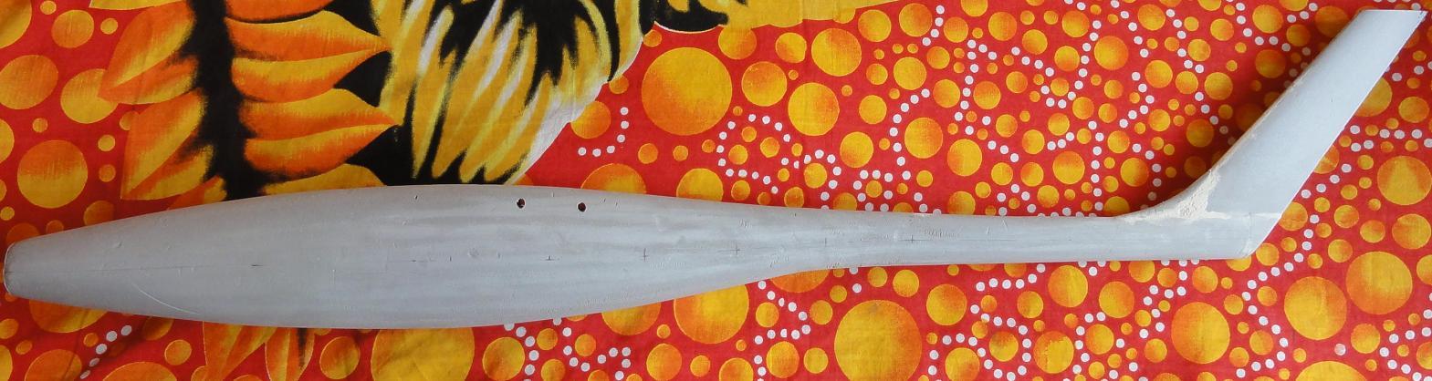

Kadłub po wstępnym szlifowaniu. Powoli zaczyna 'wyglądać' :)

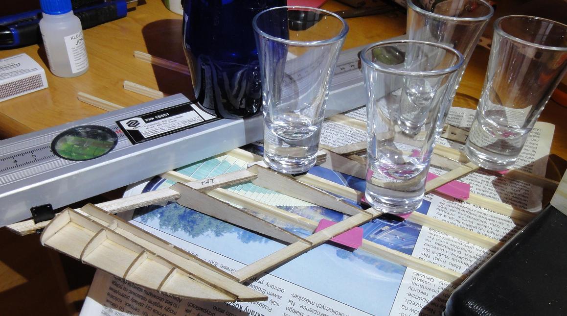

Złożyłem statecznik poziomy. Zebra z balsy 1,5 [mm] a keson i nakładki - balsa 1 [mm]. Do tego dźwigary sosnowe 3x2 [mm].
64.JPG [ 79.31 KiB | Przeglądany 14504 razy ]
65.JPG [ 94 KiB | Przeglądany 14504 razy ]
66.JPG [ 64.3 KiB | Przeglądany 14504 razy ]
67.JPG [ 73.31 KiB | Przeglądany 14504 razy ]
68.JPG [ 49.67 KiB | Przeglądany 14504 razy ]
Krawędź spływu - 2x balsa 2 [mm] + tkanina 50 [g/m^2] na końcówce. Część centralną okleję po wykonaniu zawiasów i dźwigni popychacza. Obłe końcówki statecznika wykonam jak końcówki skrzydła (styrodur + laminat).

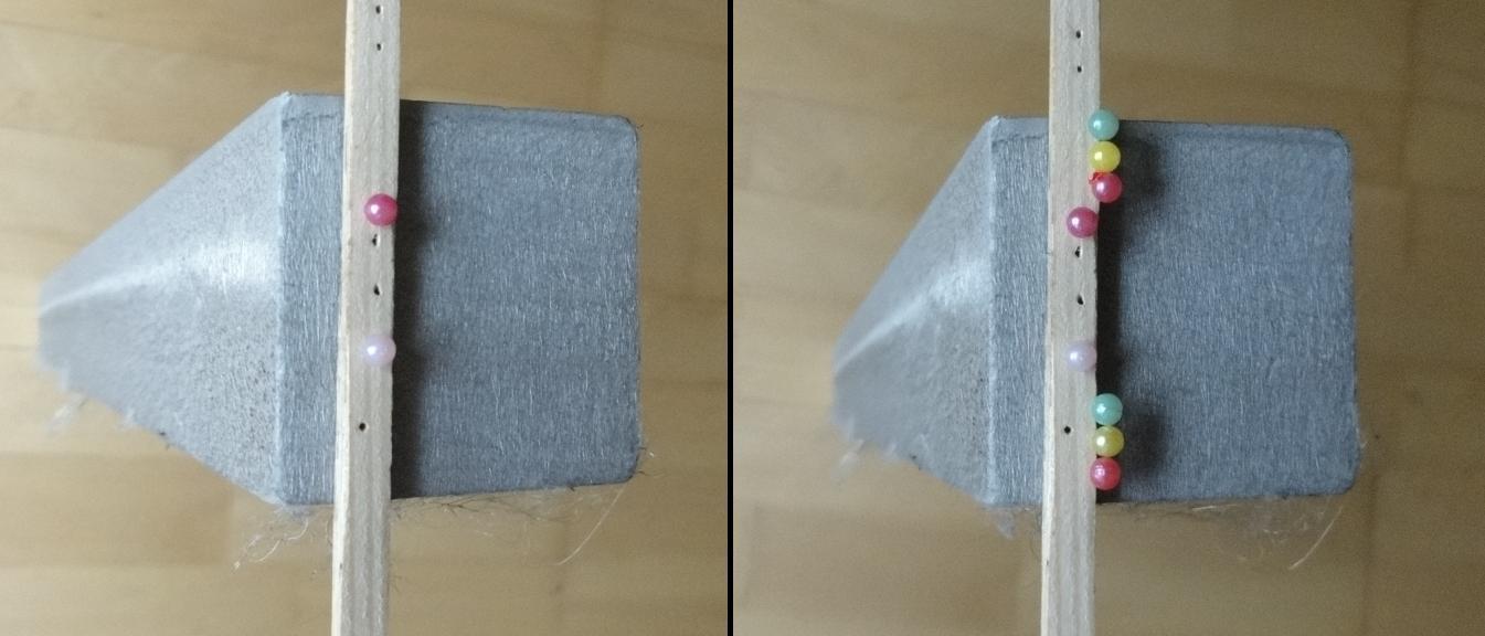

W kolejnym kroku punktowo przyklejam tkaninę. Raz jeszcze powtórzę - mają to być bardzo niewielkie ilości kleju. Dozowałem CA przez igłę a optymalna ilość to 1/3 normalnej kropli. Najlepsze efekty dawało lekkie przeciągnięcie igłą wzdłuż splotu tkaniny - aby klej niejako został wyciągnięty a nie wypłynął samoistnie. Zwilżony obszar jest wtedy odpowiedni. Po przyłapaniu góry, dół kleję analogicznie. Należy tylko odczekać dłuższą chwilę aby klej wysechł i nie złapał się do górnej części obrysu. Ewentualnie możemy nałożyć woreczek foliowy dla ochrony. Całość po sklejeniu waży 4,4 [g] i wygląda tak
78.JPG [ 121.12 KiB | Przeglądany 14477 razy ]

Jeśli chodzi o sztywność na skręcanie - jest zadziwiająco wysoka i można było spokojnie dać 2x50 [g/m²].
Nadmiar tkaniny odciąłem nożykiem i pozostało szlifowanie na płaskiej desce do finalnego obrysu
90.JPG [ 56 KiB | Przeglądany 14427 razy ]
Najlepiej od razu nie szlifować "na zero" tylko sprawdzać na docelowym miejscu - może okazać się, że warto zostawić 1 mm naddatku z jednej strony aby równo przylegała cała lotka do skrzydła.
Obie lotki wyszły bardzo podobnie - z różnicą masy 0,2[g]. Przy robieniu klap dam cieńszą tkaninę i zastosuję bezbarwną pastę do butów zamiast mleczka - mam nadzieję że pokryje ona mikrorysy na mylarze i nie będą widoczne.
