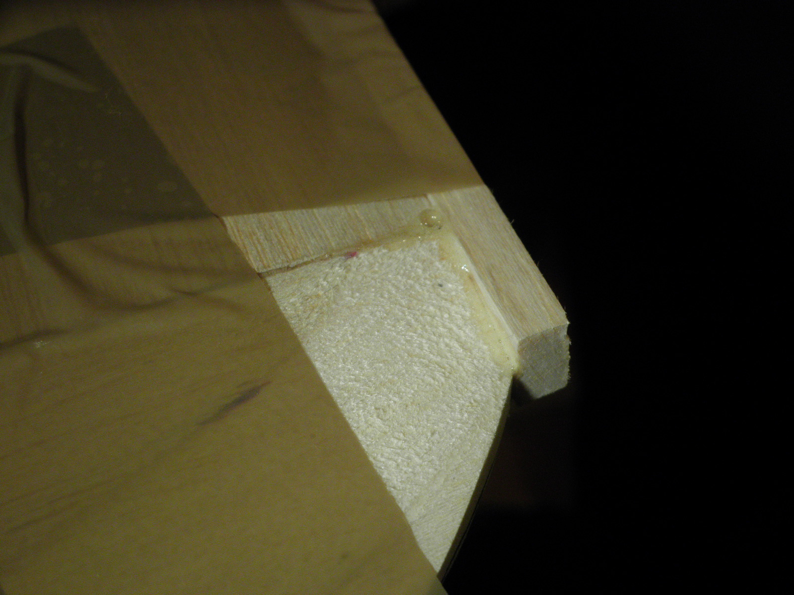

Końcówki zostały wstępnie oszlifowane i wklejone razem z listwami na natarcie ( klej oczywiście Soudal, do którego się coraz bardziej przekonuje :) ). Dodam jedynie że układ wklejania końcówki skrzydła oraz listwy natarcia ( coś w rodzaju litery T ) nie jest przypadkowy.
Zaczynam myśleć nad malowaniem modelu, i chyba częściowo zostanie on jedynie pozostawiony w "drewnie". Głównie dotyczy to kadłuba. Dojdzie trochę tkaniny i żywicy więc przestanie wyglądać tak jak w mojej początkowej wizji, swoją drogą wygląd laminatowej rurki pozostawionej w surowym stanie mnie trochę nie przekonuje.
