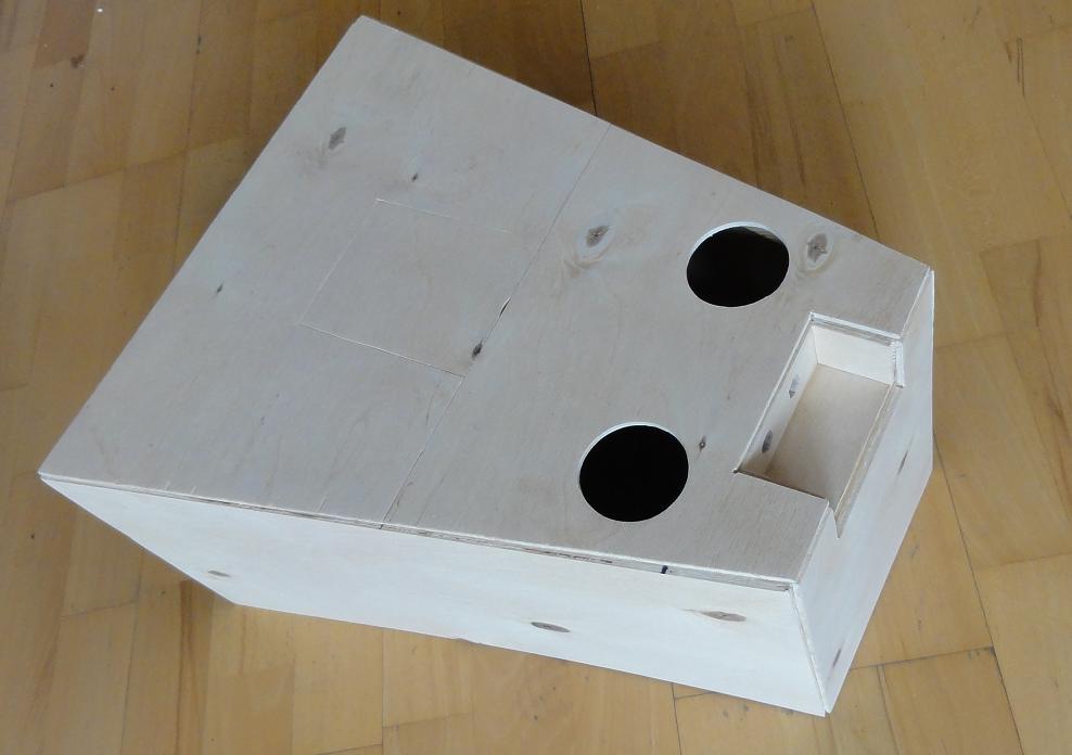

I po złożeniu. Nacięcia robiłem z ręki po linii zamiast od linijki i wyszły "koślawe" co przez pierwsze 2 dni bardzo mnie męczyło. Ale przestało ;)

I ostatni element z wycięciami pod manonmetry. Całe górne pokrycie zostało wykonane z jednego arkusza aby słoje do siebie pasowały
27.JPG [ 89.37 KiB | Przeglądany 9996 razy ]

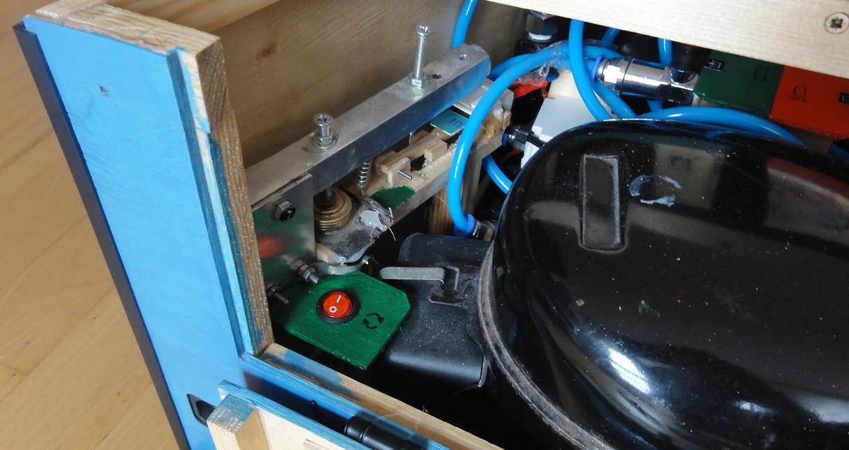

Zrobiłem otwór od spodu dla łatwiejszego dostępu do zaworu spustowego. Wcześniej trzeba było ściągać całą obudowę a upakowanie wszystkiego nie ułatwia zadania ;) Teraz, od wewnątrz widzę poziom oleju i w razie konieczności stawiam maszynkę na rogu stołu i do zbiorniczka zbieram olej (wiem ile wypluł kompresor)

Wyciągnąłem gąbkę z tłumika (nie sprawdziła się) i przygotowałem druciak spiralny z nierdzewki
50.JPG [ 44.5 KiB | Przeglądany 9600 razy ]
Wyciąłem kawałek i upchałem dość gęsto. Przez otwór z gwintem wewnętrznym weszło łatwo ale ten po lewej miał mniejszy otwór - ciężko było przepychać
51.JPG [ 47.57 KiB | Przeglądany 9600 razy ]
Teraz tłumik wykonałbym nieco inaczej - o większej średnicy, do środkowej komory przed zespawaniem dać druciaka, i obie końcówki z gwintem wewnętrznym. Może kiedyś zrobię taki tłumik... Jak coś to opiszę :)
