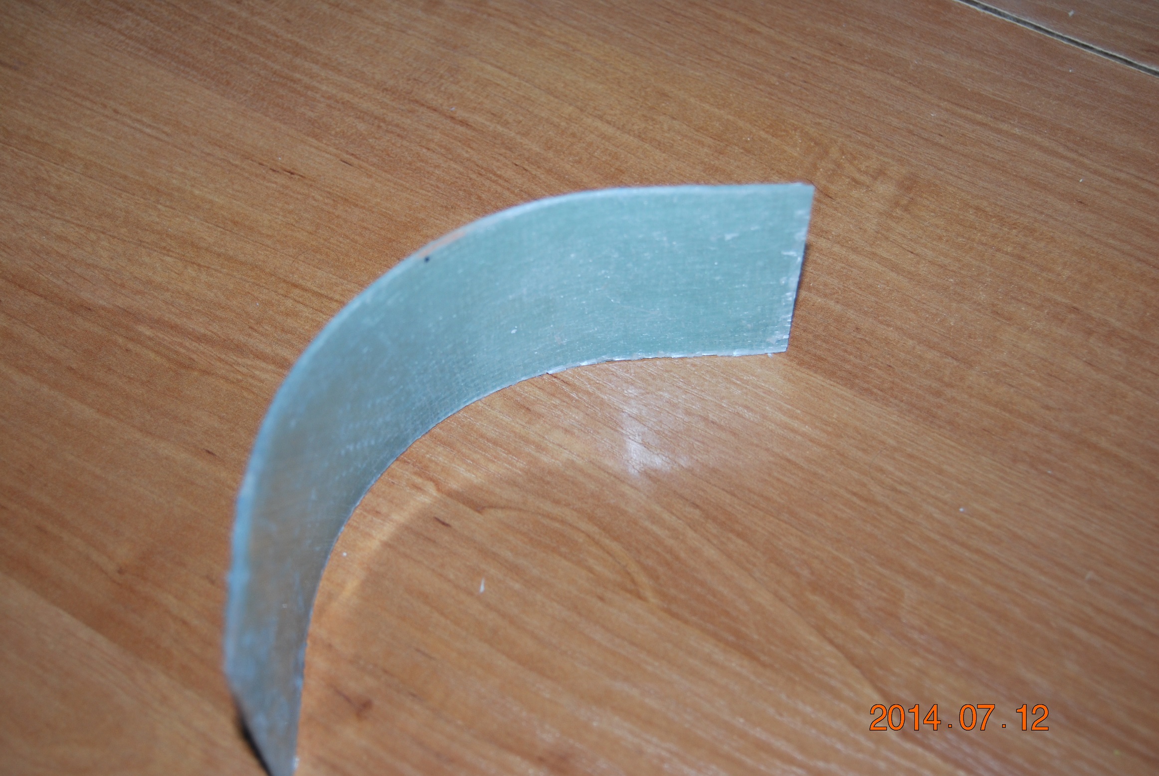

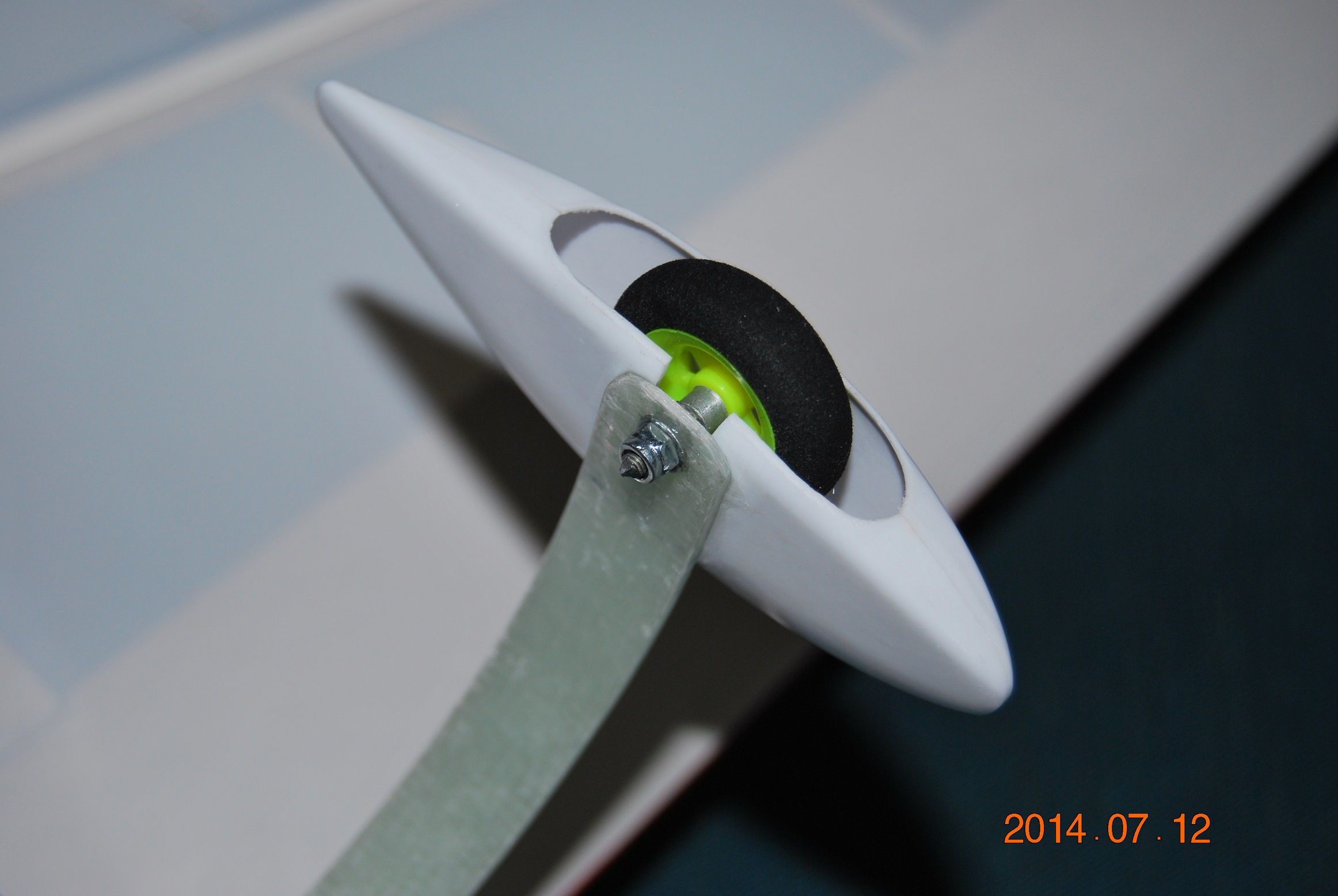

Rano wylaminowałem półfabrykat na podwozie. Po nasączeniu wszystkich warstw żywicą całość poszła do maszyny podciśnieniowej która ścisnęła poszczególne warstwy odpowiednio je nasączając. Po zżelowaniu żywicy całość położyłem pomiędzy lampami mojego wzmacniacza- ta akcja zapewniła wygrzanie laminatu i jego szybsze utwardzenie. W rezultacie po wycięciu i przyszlifowaniu otrzymałem dwie sztywne i w miarę lekkie golenie. Masa kompletnego podwozia z kołami, osłonkami wynosi 32g. A teraz to na co większość czytelników tego tematu czekała. Waga modelu z wyposażeniem 603g ( w tym pakiet 1300mAh 3s i regler Dualsky 22A-Lite oraz serwa, przedłużki położone na skrzydle do ważenia) Ta waga nie uwzględnia węglowych popychaczy i odbiornika. Jeżeli zastosuje lekki, powiedzmy 10g odbiornik waga gotowca do lotu nie powinna przekroczyć 620g. Ogólnie jestem zadowolony z wykonania i wagi i obym był zadowolony z lotów.
