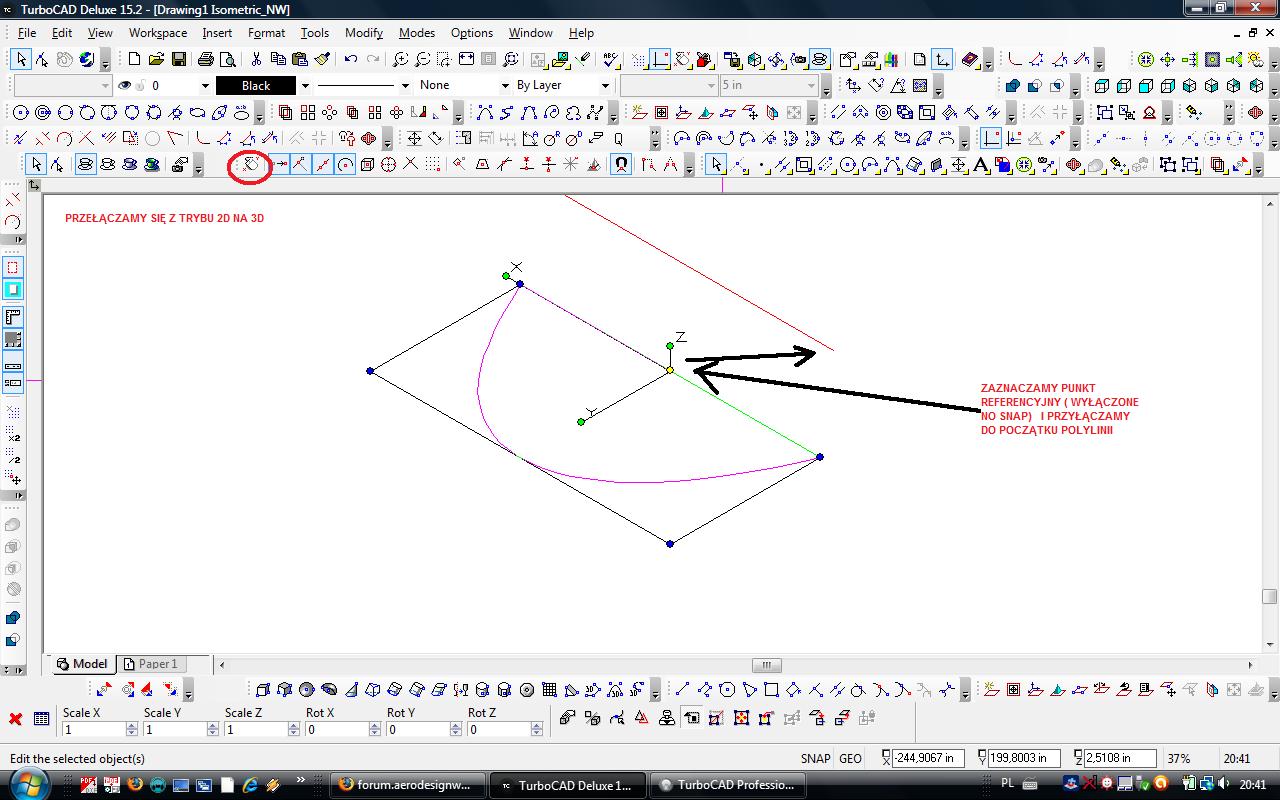

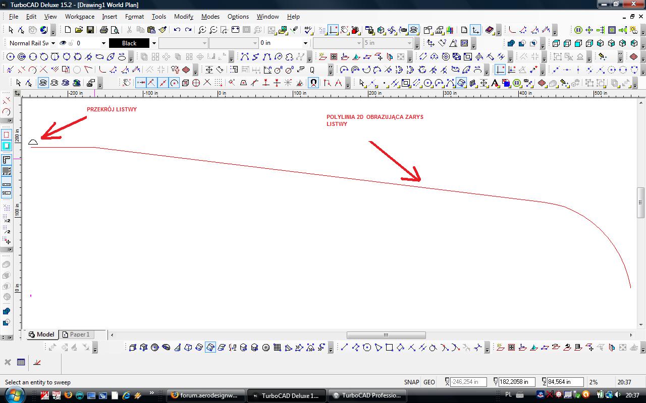

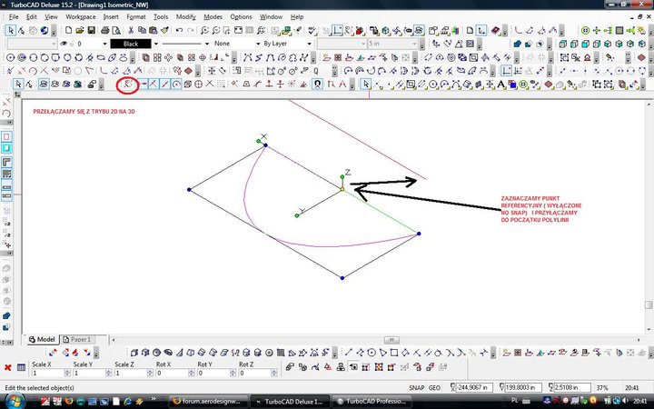

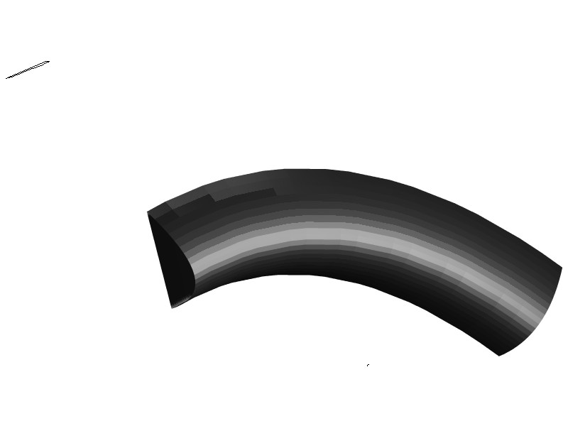

Jeden z kolegów zasygnalizował potrzebę poznania metody rysowania listew w TC. Ponieważ miałem z tym problem przy Pittsie zacząłem drążyć temat i opanowałem metodę wytwarzania wirtulanych listew giętych na różne sposoby. W pierwszej części opiszę przykład wykonania listwy po zdanej krzywej wyciągniętej z rysunku 2D . Do wyrysowania będzie potrzebny rysunek przekroju listwy w skali 1:1 i krzywa po której będzie narysowana listwa. Ponieważ mam już zrobiony obrys natarcia jako pojedynczą polylinię właśnie nią się posłużę. Obrys przekroju musi być obiektem zamkniętym a linia (prowadnica) jedną nie przeciętą polylinią. Jeżeli już mamy obrys linii i przekrój listwy musimy ten przekrój obrócić i przyłączyć do polylinii. Czyli przełączamy tryb 2D na 3D , wyłączamy NO SNAP i zaznaczamy nasz przekrój. Ustalamy punkt przyłączenia (edit reference point) i po obróceniu o 90stopni przyłączamy obrys do polylini. Obrys przekroju powinien się stykać z polylinią. W/w działania na screenach poniżej.

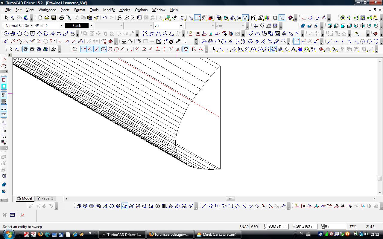

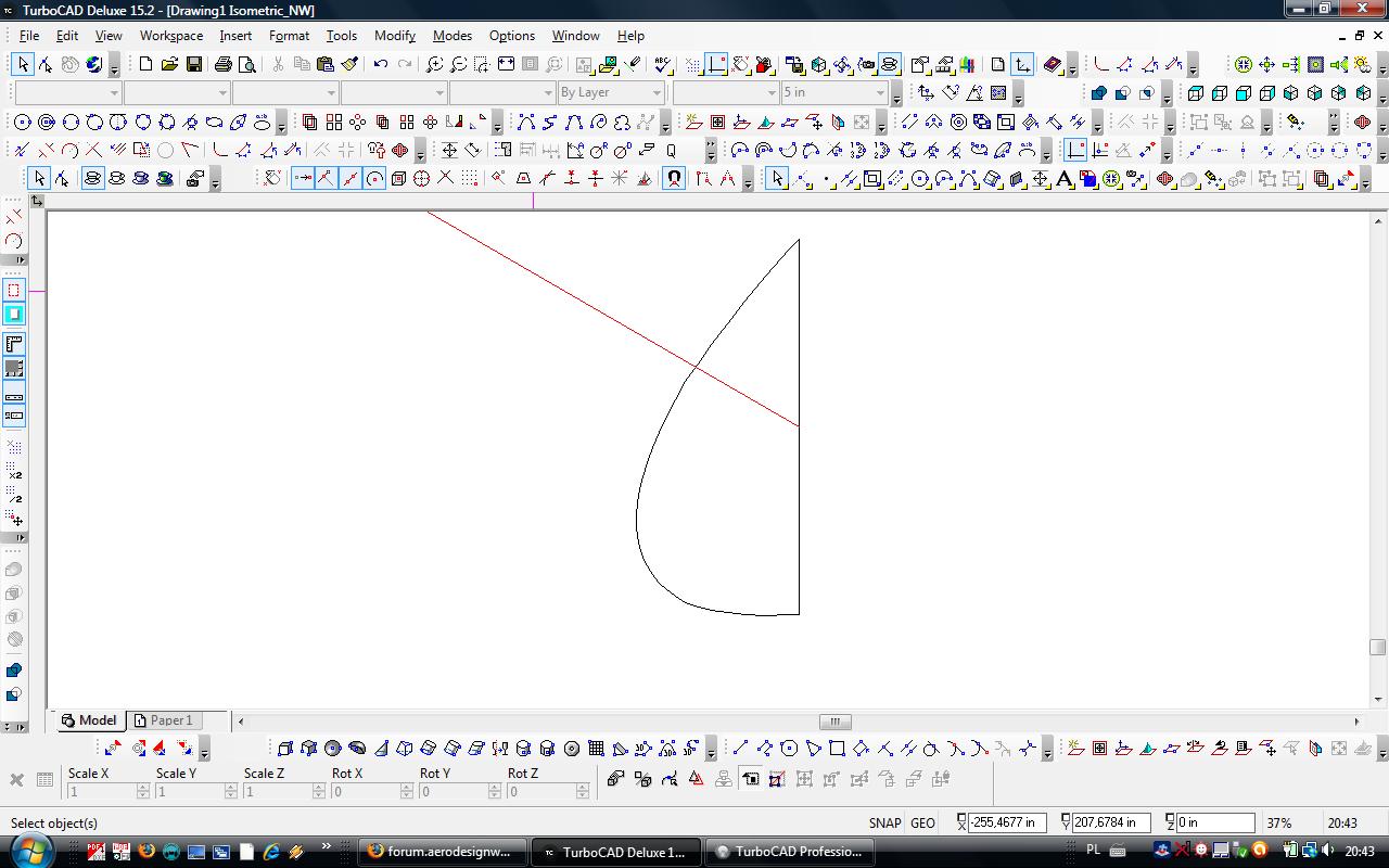

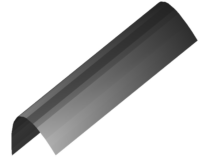

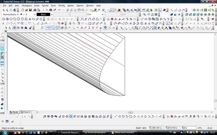

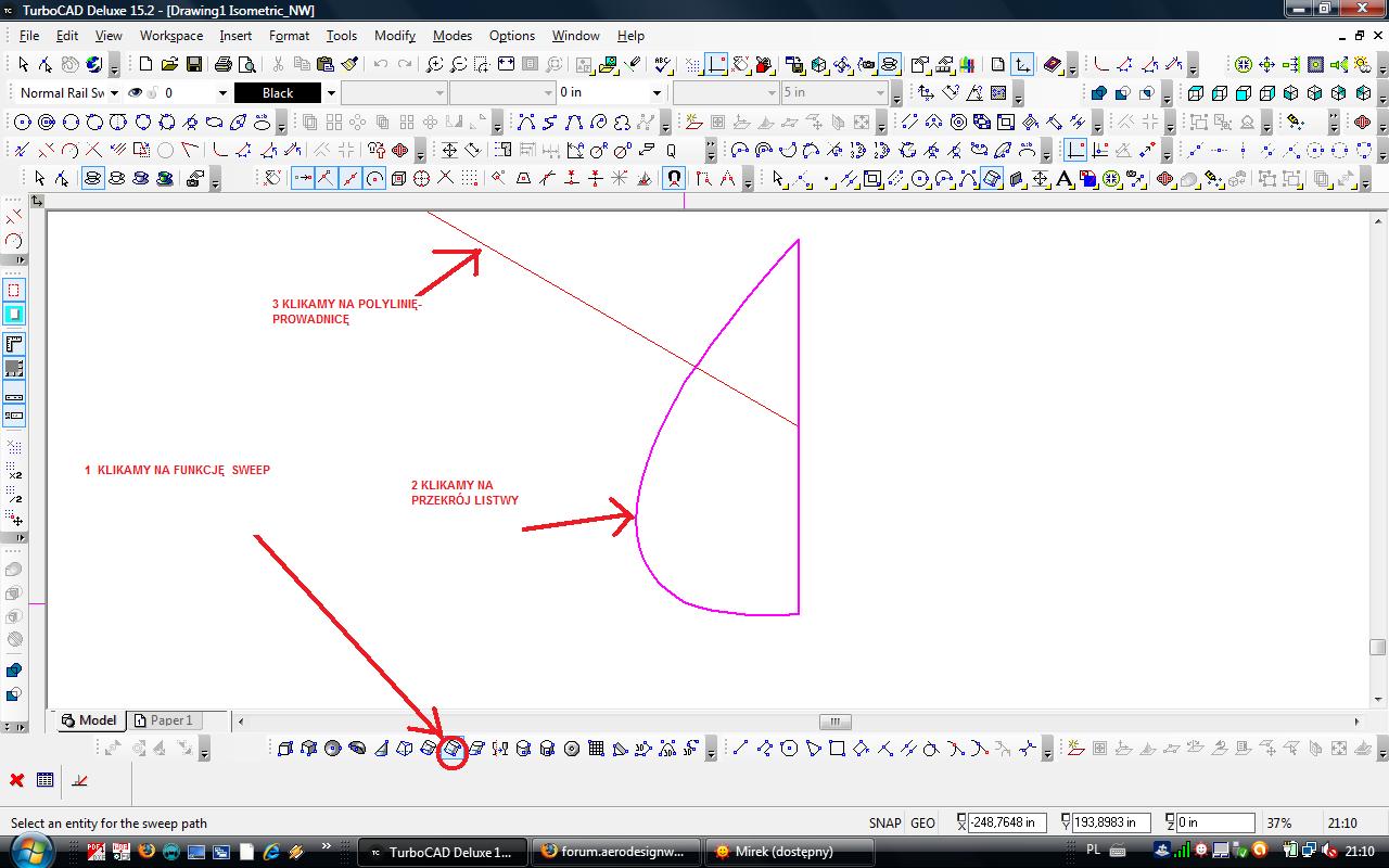

Następnie włączamy funkcję SWEEP i w pierwszej kolejności klikamy na przekrój a w drugiej na prowadnicę. Po kliknięciu na prowadnicę następuje wyrysowanie elementu o zadanym przekroju i kształcie zgodnym z prowadnicą.

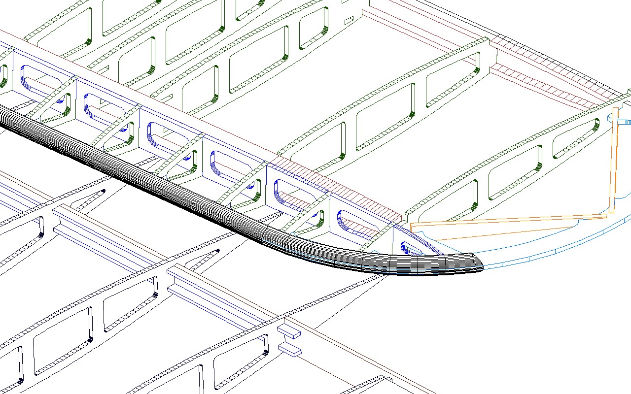

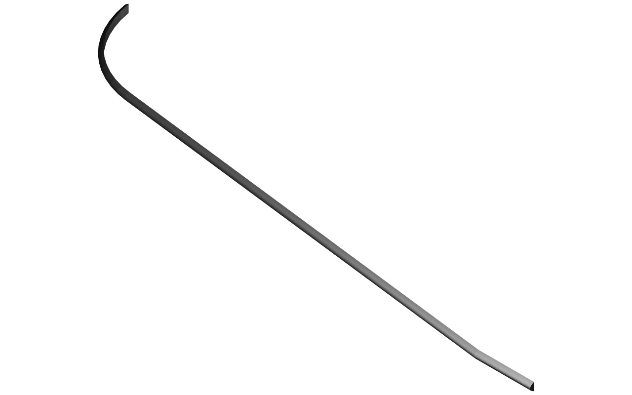

Wszystko co opisałem powyżej jest wstępem do rysowania podłuznic w kadłubie. Generalnie do rysowania podłużnic w kadłubie są potrzebne wręgi z wycięciami na listwy. Podłużnice rysuje się analogicznie z tym ze obrys umieszcza się w pierwszej wrędze i łączy go z punktami pozostałych wręg za pomocą Bezier 3D. Robi się tylko jedno takie łączenie (jedną linią 3D przyłączaną od pierwszej wręgi poprzez kolejne aż do ostatniej ) i najlepiej kiedy linia styka sie z wewnętrznym naroznikiem wycięcia w każdej następnej wrędze. Znajdę czas to opiszę co i jak. Odrazu zaznaczam że zrobienie podłużnic w których koniec jest obrócony nawet o niewielki kąt w stosunku do początku wymaga wersji PRO lub innego softu. W następnych postach pokażę jak organizować wycięcia we wręgach.
Tak to wygląda po zainstalowaniu.
górny plat 3d nat.JPG [ 317.39 KiB | Przeglądany 12207 razy ]
