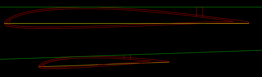

Zwichrzenie zrób tylko na prostej części - od mewiego załamania. Składałeś skrzydło do "góry spodem" więc żeberka masz pewnie jakoś tak (pokazana pierwsze i ostatnie żeberko. Zielona linia - deska montażowa):
00.png [ 12.13 KiB | Przeglądany 51422 razy ]

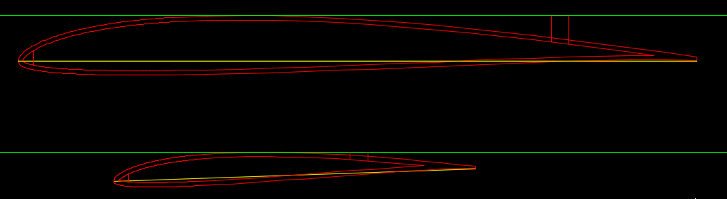

Teraz, aby uzyskać zwichrzenie geometryczne, ostatnie żeberko musi być obrócone o określony kąt, powiedzmy 2°
01.png [ 13.34 KiB | Przeglądany 51422 razy ]
Następnie, aby złożyć to na płaskiej desce, prowadzisz styczną poziomą do górnej części żebra i odpowiednio docinasz stopkę montażową żeberka:
02.png [ 11.32 KiB | Przeglądany 51422 razy ]
Analogicznie trzeba tak zrobić z każdym żebrem pomiędzy. Jak masz pierwsze żeberko bazowe (na płasko) i następnie powiedzmy 12 kolejnych żeberek to każde następne żeberko (od bazowego) trzeba obrócić o kąt 2° / 12 ≈ 0,1667° (w praktyce łatwiej obracać o wielokrotność tego kąta). Tylko obrót wykonuj najlepiej wokół tego samego punktu bazowego proporcjonalnie do każdego żebra.

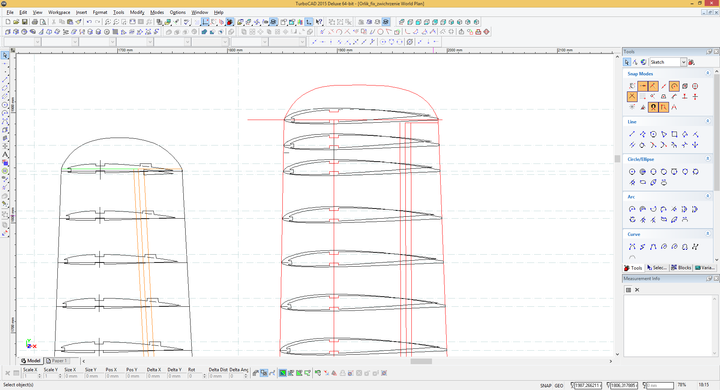

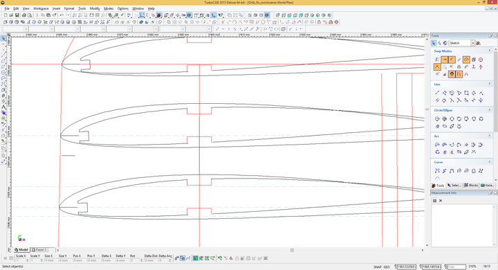

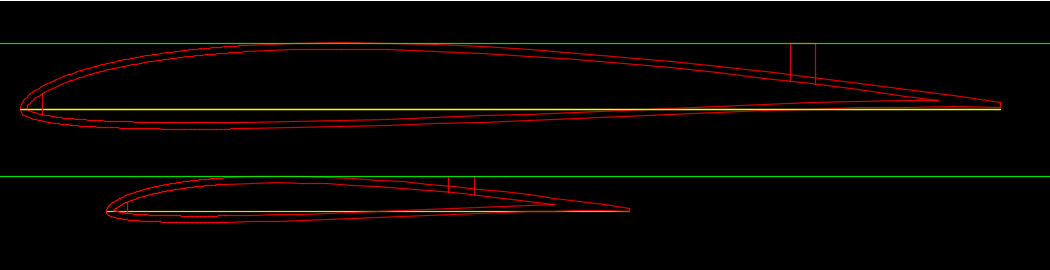

Tak wygląda nowe skrzydło (po prawej) w porównaniu do starego.
2.png [ 133.67 KiB | Przeglądany 51408 razy ]
Zrobiłem 2 stopniowe zwichrzenie.

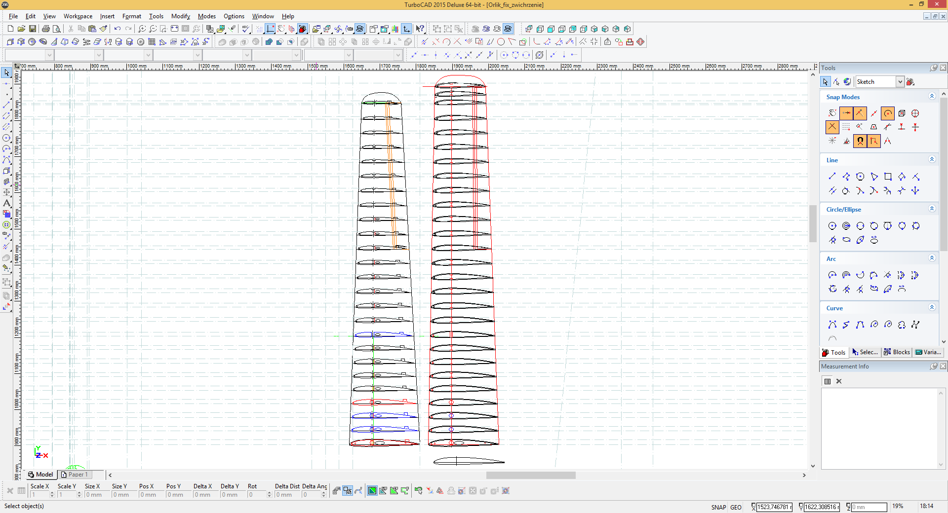

Dźwigary zachowałem równolegle.
4.png [ 88.99 KiB | Przeglądany 51408 razy ]
