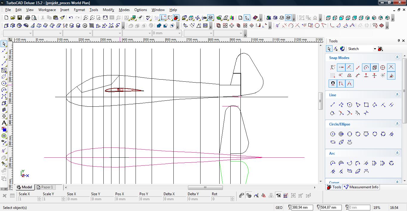

Ostatnio starałem się w jakiś sensowny sposób wyrysować wręgi do kadłuba, którego kształt nie jest typowo elipsą bądź prostokątem.
Wykombinowałem sobie taką metodę.
Na początek typowy obrys z boku i do tego obrys z góry. Oba obrysy rozpoczynają się i kończą w tym samym miejscu.
Naniosłem na nie linie pomocnicze które, także określają miejsce położenia wręg.
Kadłub1.jpg [ 145.41 KiB | Przeglądany 28818 razy ]
Obrys z góry jest w sumie obrysem najszerszego miejsca kadłuba, przyjąłem dla tego projektu, że idzie on centralnie od
początku do końca. Zatem przez środek (środek pierwszej i ostatniej wręgi) narysowałem czerwoną linie.
Miejsca gdzie czerwona linia krzyżuje się z czarnymi liniami pionowymi będą środki wręg.

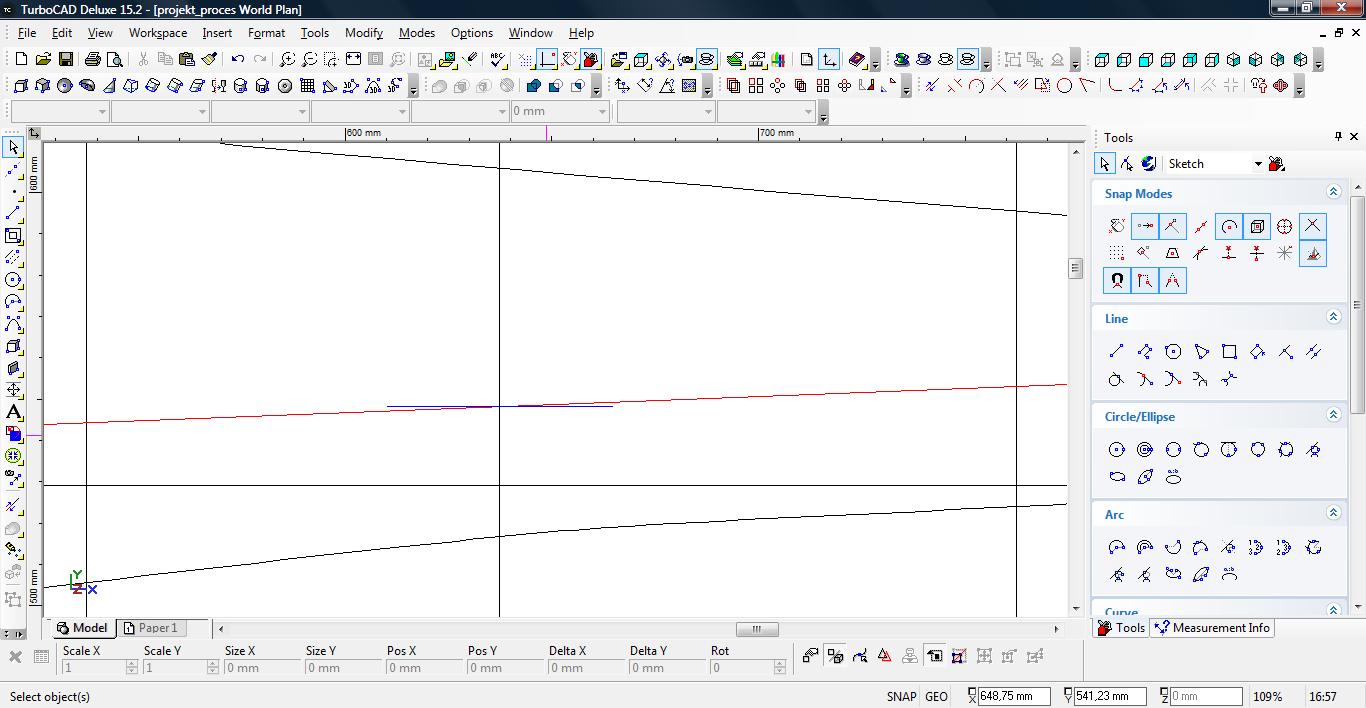

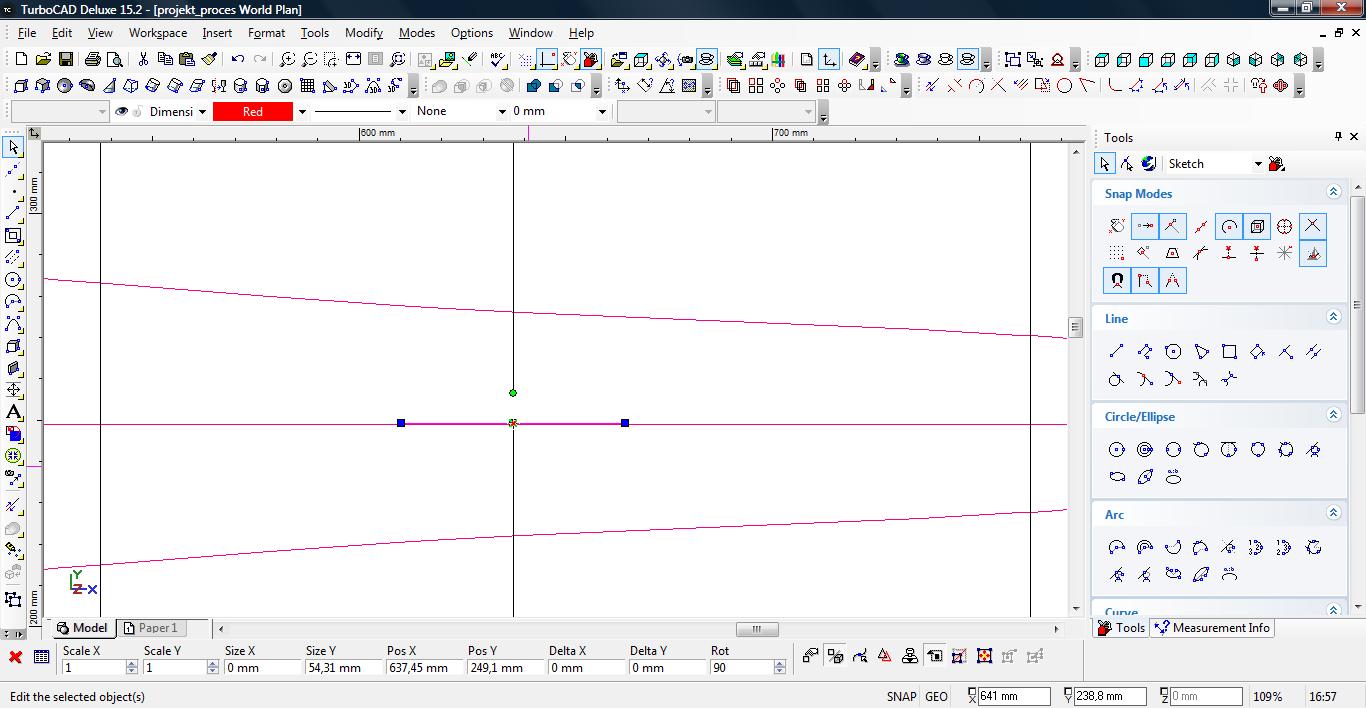

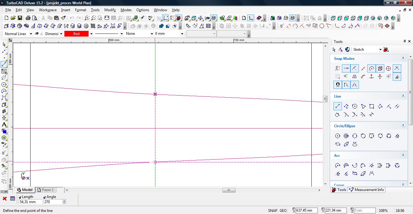

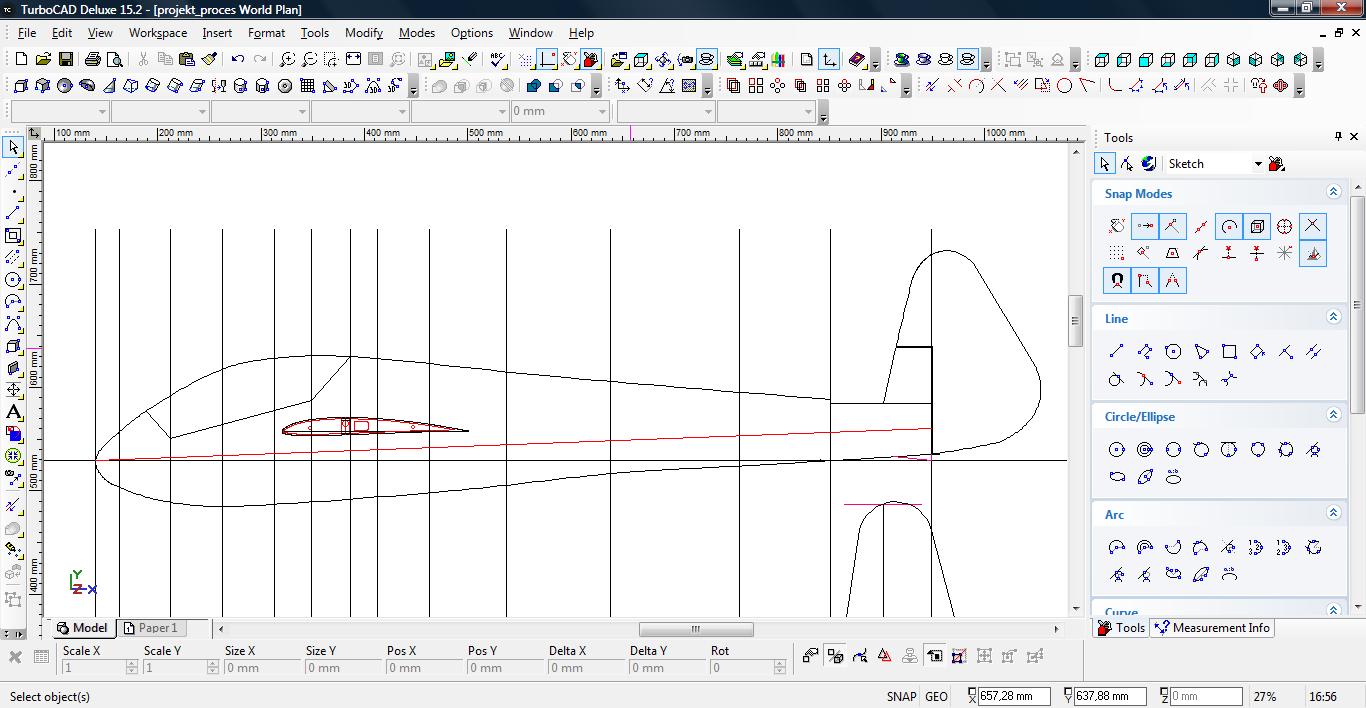

Następnie, na obrysie z góry rysuję dodatkową linie - miejscu przejścia linii pomocniczej.
Linię tą obracam o 90 stopni. Będzie to oś pozioma naszej wręgi dla tego miejsca.
kadłub3.jpg [ 121.51 KiB | Przeglądany 28818 razy ]
4.jpg [ 125.65 KiB | Przeglądany 28818 razy ]

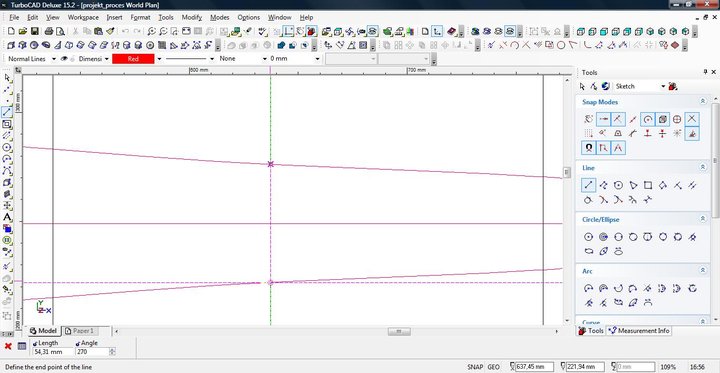

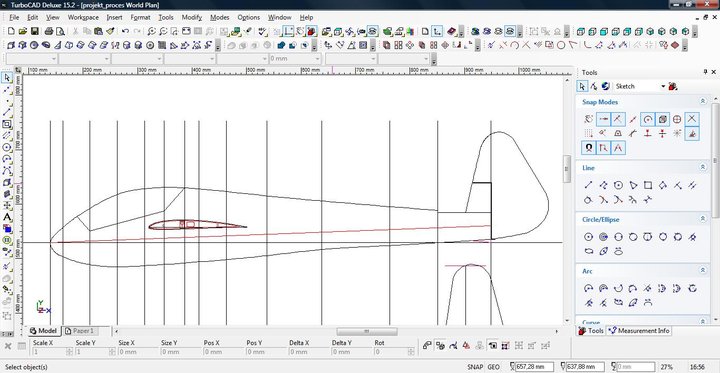

Linię tą przenoszę na obrys boczny. Środek w miejsce przecięcia się linii pomocniczej (czarnej) z linią czerwoną.
5.jpg [ 123.15 KiB | Przeglądany 28818 razy ]

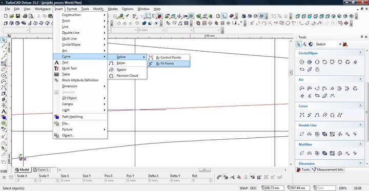

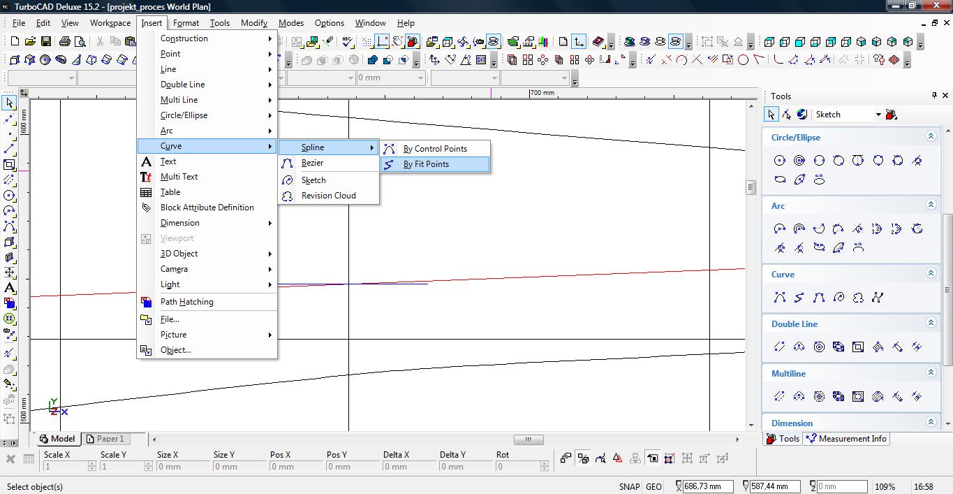

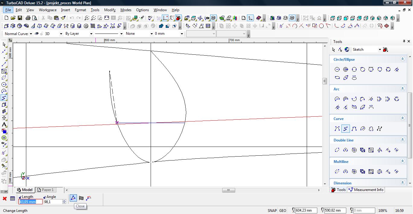

Teraz będziemy rysować wręgę. Wybieramy SPLINE (By Fit Points). Z menu: Insert->Curve->Spline->By Fit Points
6.jpg [ 137.29 KiB | Przeglądany 28818 razy ]
Oś pionową tworzy nam linia pomocnicza w zakresie obrysu kadłuba, oś poziomą już przenieśliśmy.

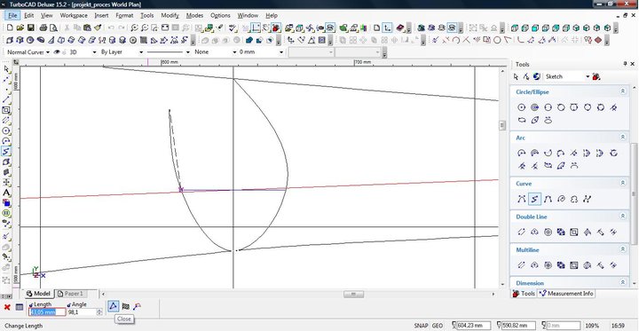

Po wybraniu narzędzia rysowanie rozpoczynamy od góra (oś pionowa), prawa strona (oś pozioma), dół (oś pionowa), lewa strona (oś pozioma) i najważniejsze nie dokańczamy sami. Wciskamy TAB, albo po prostu przechodzimy kursorem myszy na dół ekranu
i z opcji wybieramy 'Close'. Można też kliknąć prawym klawiszem myszy o z lokalnego menu wybrać 'Close'.

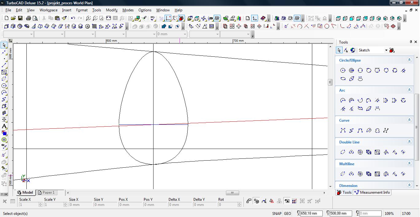

7.jpg [ 124.1 KiB | Przeglądany 28818 razy ]
TC dokończy za nas sprawę. Mamy jajo :lol:
8.jpg [ 126.15 KiB | Przeglądany 28818 razy ]

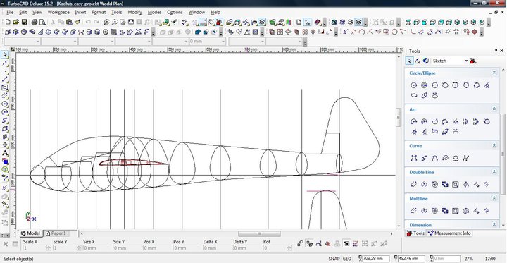

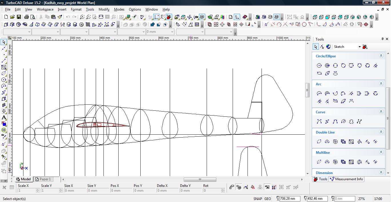

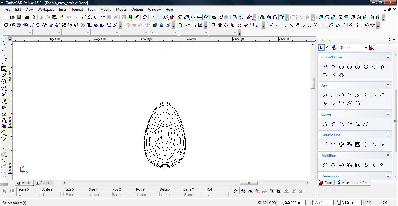

Taką samą metodą rysujemy resztę.
9.jpg [ 147.07 KiB | Przeglądany 28818 razy ]

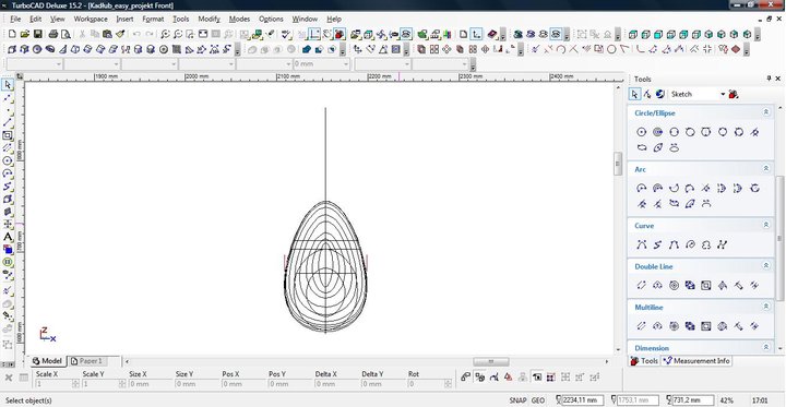

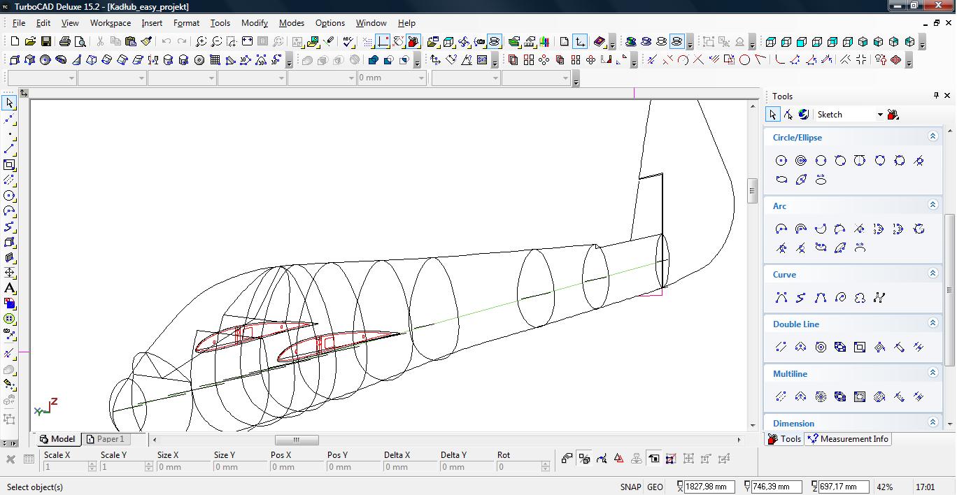

Na koniec można wręgi obrócić o 90 stopni aby prawidłowo się pokazywału w rzutach, góra/ bok/ dół.
10.jpg [ 124.1 KiB | Przeglądany 28818 razy ]
11.jpg [ 139.6 KiB | Przeglądany 28818 razy ]

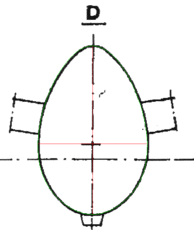

Post: 27 gru 2014, o 09:00
Wydaje mi się iż też się nada - w teorii powinno.

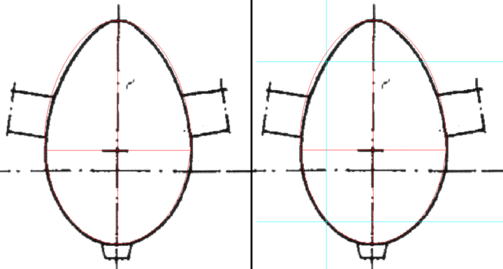

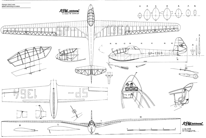

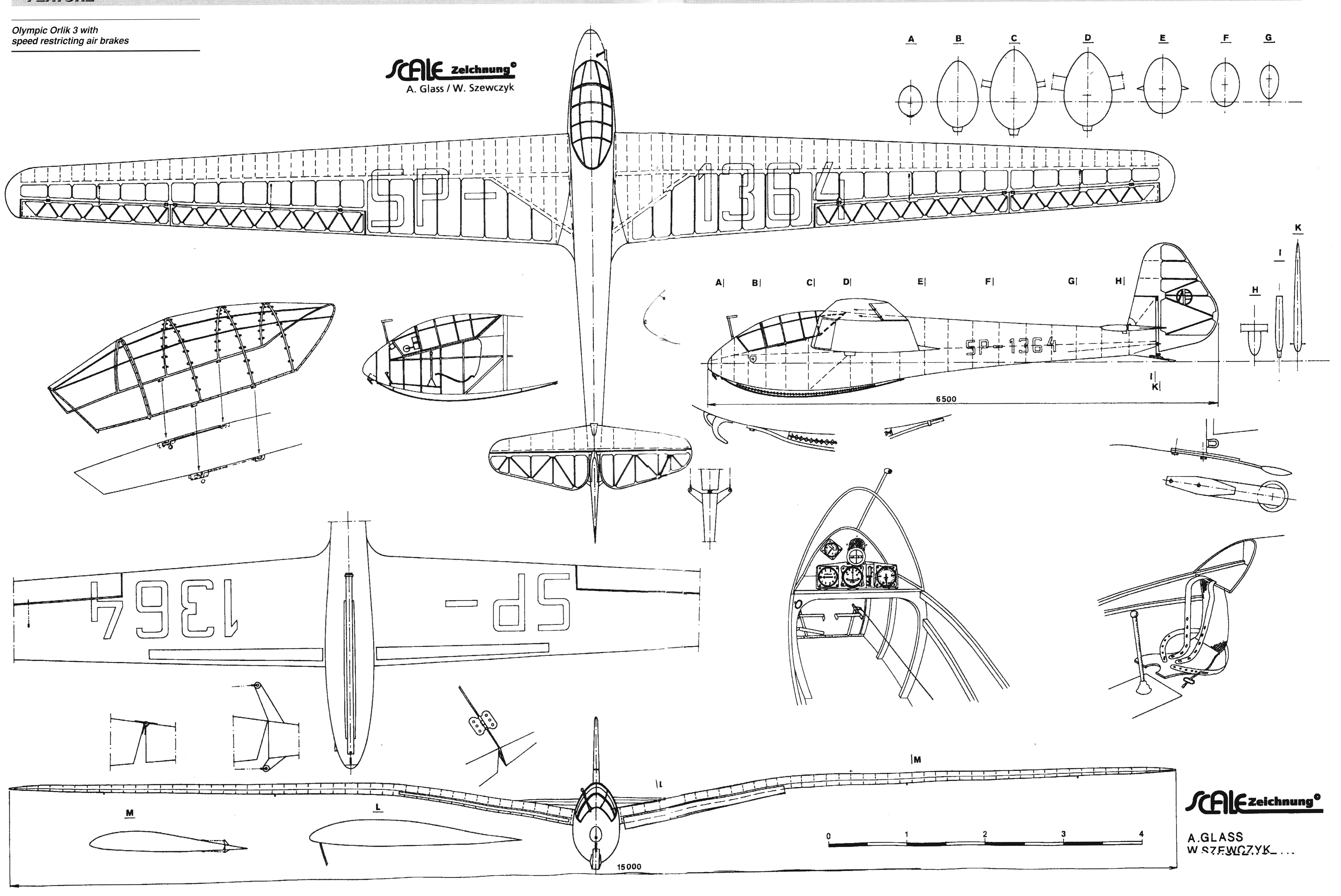

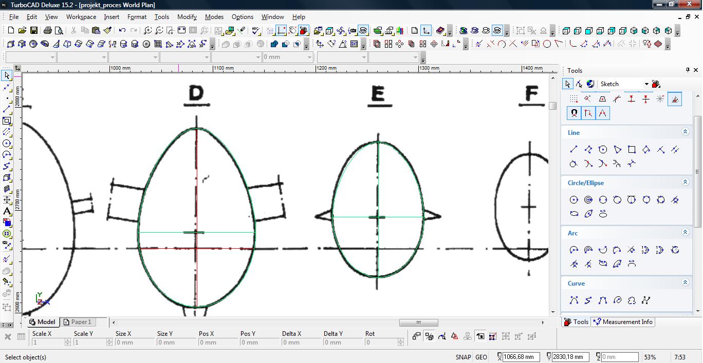

Na szybko obrysowałem dwie wręgi Orlika.
Plan:
Orlik-3view.gif [ 514.19 KiB | Przeglądany 28795 razy ]
Obrys:
* otwórzcie w nowym oknie i powiększcie - linie będą lepiej widoczne
obrys_planu.jpg [ 134.06 KiB | Przeglądany 28795 razy ]
Oczywiście pozostaje kwestia czy plan nadaje się na makietę i czy dobrze odwzorowuje oryginał.
Jednak jak widać obrysowanie tą funkcją zdało egzamin.
Dodam iż specjalnie nie kombinowałem z idealnym trafieniem liniami w rysunek.

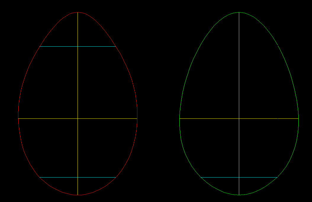

Post: 29 gru 2014, o 18:44

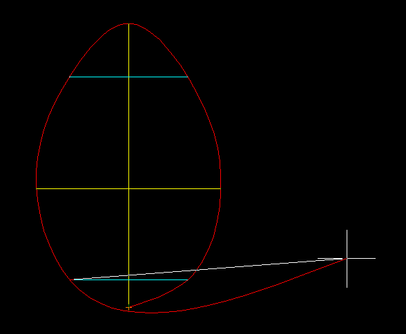

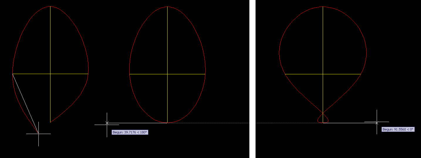

Przedstawię jak to się ma w AutoCAD-zie - jest bardzo podobnie. Uwaga również jak u Tomka (otwórzcie w nowym oknie i powiększcie jeśli trzeba).

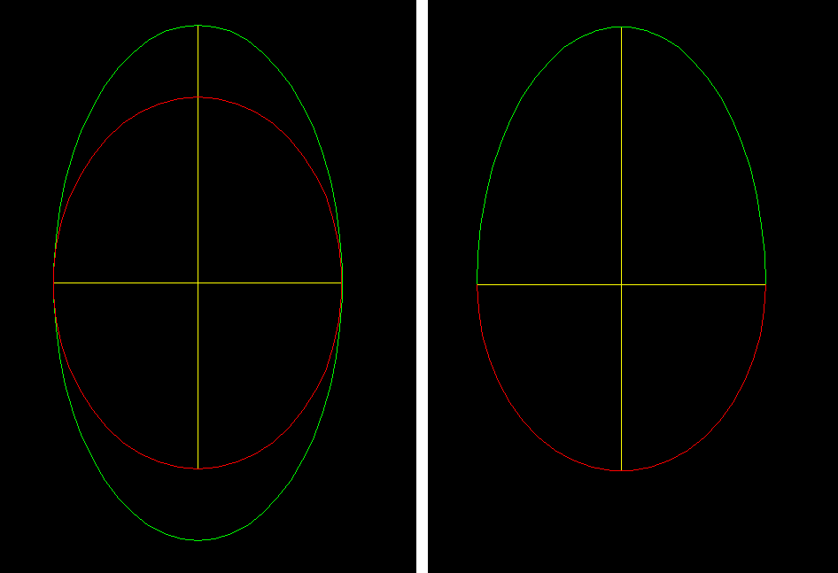

Mając 2 osie, za pomocą Splajn-a klikamy po kolei w 3 punkty, zaczynając od dolnego. Jak już je mamy, naciskamy literę "z" (Zamknij) i potwierdzamy enterem (lub klik prawym klawiszem myszki i wybieramy zamknij z rozwijalnego menu). Następnie określamy styczną (poziomo - należy mieć włączone śledzenie biegunowe) i potwierdzamy lewym klawiszem myszki. W zależności od kierunku, powstanie nam pożądany kształt lub nie (rysunek po prawej)
01.png [ 7.69 KiB | Przeglądany 28752 razy ]
Jeśli zaczniemy rysowanie do góry - nasze "jajo" wyjdzie szersze na górze
02.png [ 3.31 KiB | Przeglądany 28752 razy ]

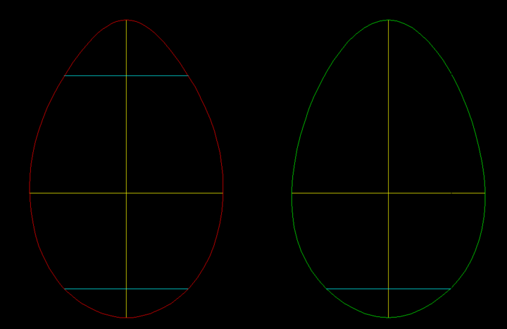

Sprawdzamy teraz z planem i widzimy że nasz przekrój nie jest wystarczająco "jajowaty". Dodajemy więc pomocnicze punkty (błękitne proste)
03.png [ 15 KiB | Przeglądany 28752 razy ]
I rysujemy tak samo
04.png [ 3.06 KiB | Przeglądany 28752 razy ]

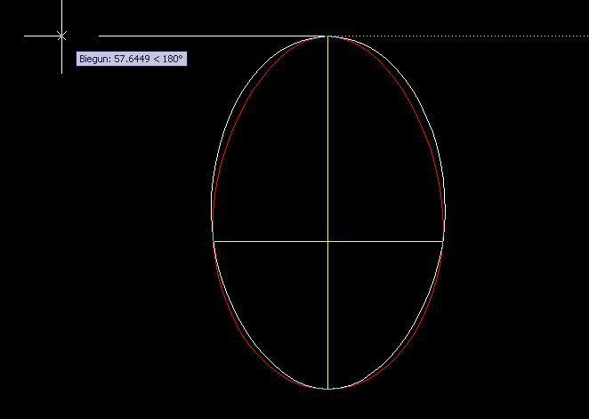

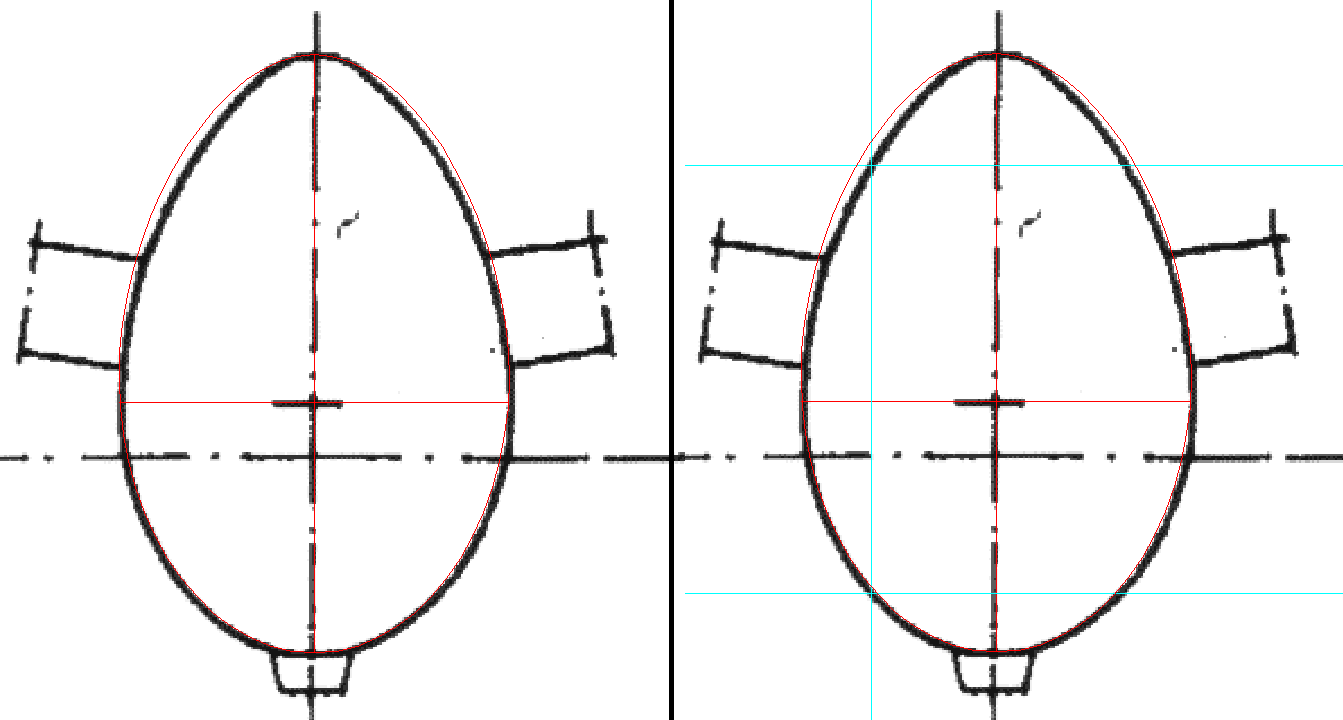

Jak dodamy więcej punktów sterujących mamy większą szanse że nie wyjdzie nam idealnie. Rysunek po lewej zrobiony został z dodatkowych 4 punktów (błękitne odcinki). Widać że górna część jest nieco wklęsła. Rysunek po prawej - wykorzystano dodatkowe 2 punkty i jest dużo lepiej
05.png [ 6.3 KiB | Przeglądany 28752 razy ]
Trzeba się upewnić że poziome odcinki są umieszczone symetrycznie. Tak prezentuje się figura na przekroju

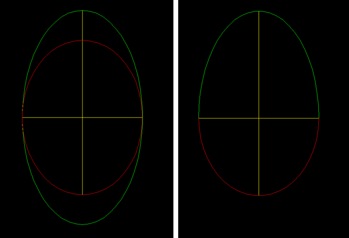

Ustalając szerokość i położenie dodatkowych punktów sterujących, możemy uzyskać praktycznie każdy przekrój. Wszystko zależy od tego jaką figurę chcemy uzyskać. Czasem przekrój kadłuba został wykreślony z 2 elips - więc i my tak możemy zrobić. Rysujemy 2 elipsy (z boków) i ucinamy je w odpowiednim miejscu. Tak utworzony przekrój również "jest styczny"
