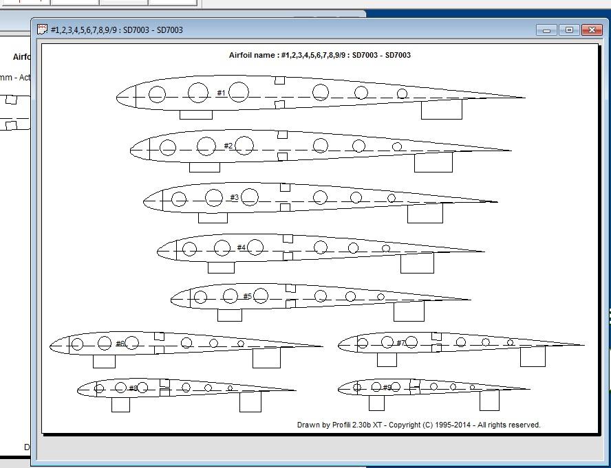

Cos takiego. nie zeszło mi sie wiecej niz 5 minut. Wczoraj jeszcze program ładnie rozrysował mi 9 żeberek na 2 kartkach, dzis robi jakies fochy
https://www.dropbox.com/s/le2purj4pfmgqi7/Bez%C2%A0tytu%C5%82u.jpg

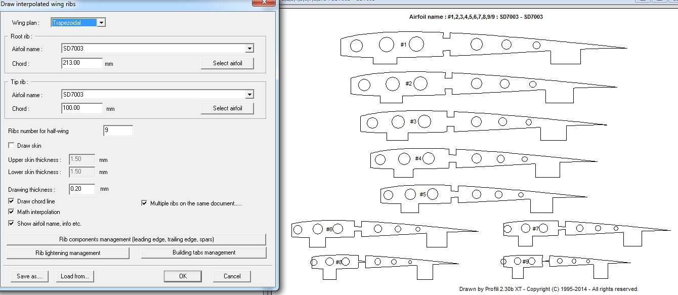

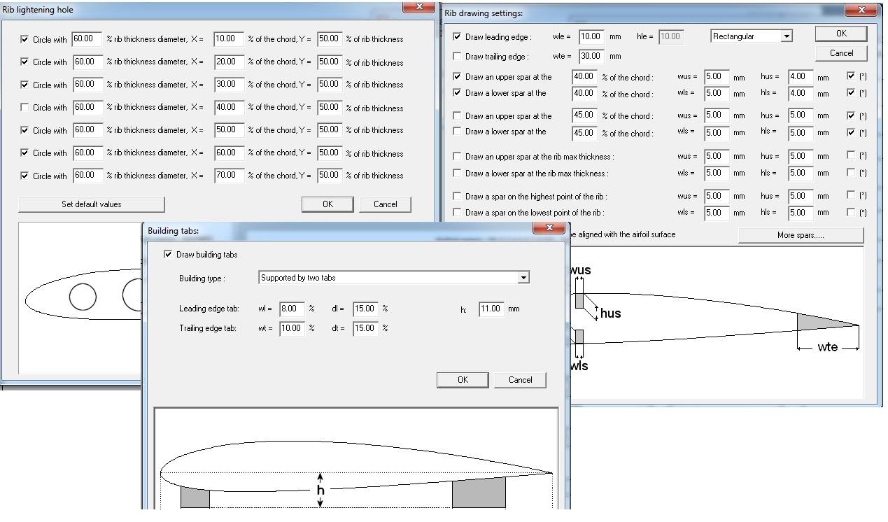

Na tym zdjęciu gdzie jest jedno żebro, ta linia przerywana to jest idealnie poziom. I teraz od tej linii, o ile dobrze pamiętam nazywa się to building tabs, maja być 15 mm. Kurcze, może porobię zdjęcia z tymi ustawieniami i tylko byś mi dal na podstawie tego DXF?
Ok zdjęcia. Robiąc żeberka korzystałem tylko z tych ustawień które są na screenach:
2.jpg [ 134.52 KiB | Przeglądany 12171 razy ]
1.jpg [ 101.7 KiB | Przeglądany 12171 razy ]

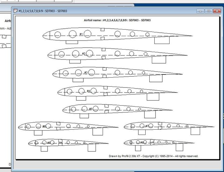

I na koniec wygląda to tak:
koniec.jpg [ 87.73 KiB | Przeglądany 12171 razy ]
