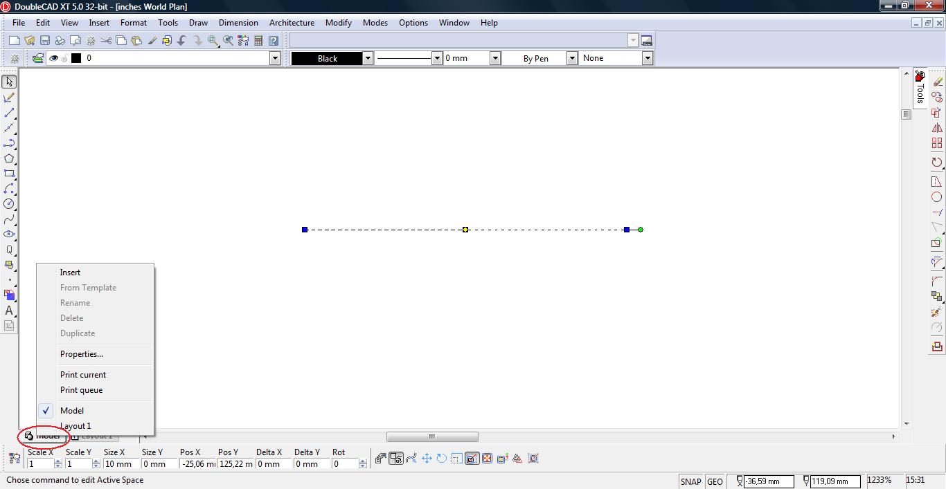

Zatem nasze 10mm, powinno być 10 calami, czyli 254mm. Konwersja jest dość prosta. Otwieramy nasz rysunek i klikamy prawym klawiszem na zakładce model, by wyświetlić właściwości rysunku.
26.jpg [ 77.83 KiB | Przeglądany 20197 razy ]
Wybieramy właściwości (Properties) otworzy nam się okno.

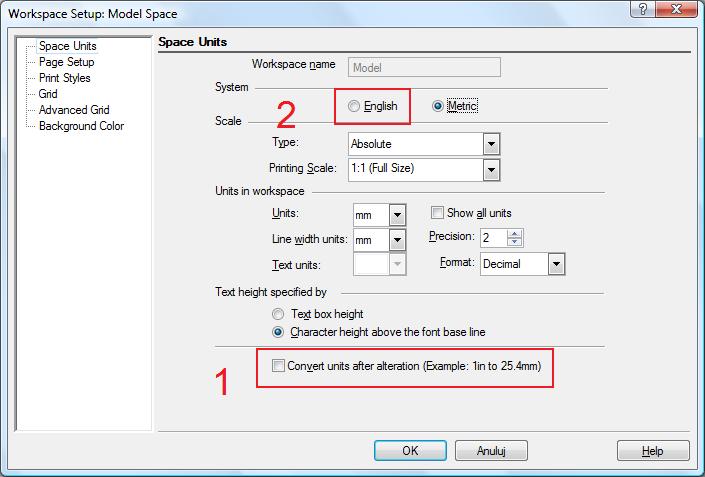

Wpierw odznaczamy opcję konwersji (1) jeśli jest zaznaczona, potem przełączamy się na cale.(2)
Klikamy Ok., okno znika, rysunek jest w calach.

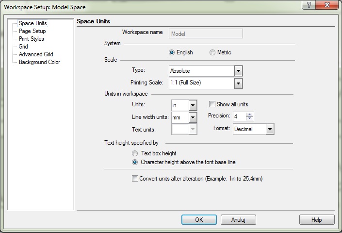

Dzięki wielkie za szybką odpowiedź i odcinek specjalny :lol:
Jest to bardzo proste i aż głupio, że musiałem pytać :oops:
Jednak nie zapisuje mi danych ustawień nawet jak zamykając kliknę zapisz... jak otworzę ponownie podaje mi przykładowo 750,000 in :( czyli przeskalował się ale ... no nie wiem czy mam na tyle cierpliwości :?
Grzegorz
Post: 22 paź 2016, o 19:33
Przeskalował się i zapisał poprawnie. To, że po otwarciu masz domyślnie cale, wynika z domyślnych ustawień samego programu.

No właśnie, że jak pisałem wcześniej wszystkie ustawienia z Twojego poradnika zrobiłem tak jak to pokazałeś.
Nie rozumiem dla czego wciąż chce pokazywać coś innego niż ja ustawiam i nie bardzo zapamiętuje ustawienia?
ED:
Właśnie próbowałem jeszcze raz zrobić ustawienia, pamiętał, że metric, nie pamiętał, że 4 miejsca po przecinku, reszta raczej pasuje, zaznaczam zapisz ustawienia a on dalej swoje.
Grzegorz
Post: 22 paź 2016, o 20:40
Spróbuj go uruchomić jako Administrator, może ma jakiś problem z zapisem.
To jedyne co przychodzi mi do głowy, u mnie zawsze się poddawał i ustawienia trzymał :)

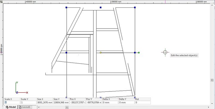

Przepraszam za post pod postem ale nie mogę się dogadać z tymi wymiarami :evil:
Plany otrzymałem w mm, program otworzył jak otworzył zrobiłem na mm i wszystkie wymiary pasują, mierzę formatkę i ma 1000 mm, jest ok, to dla czego biorąc element - tu na przykład statecznik pionowy - mam takie wymiary??? :shock:
Bez tytułu.jpg [ 78.44 KiB | Przeglądany 20132 razy ]
Chciałem sobie to wpasować w plany Katany X-lite i zobaczyć jak się mieści no i lipa :|
Grzegorz
Post: 28 paź 2016, o 20:05
Pewnie masz włączone przeliczanie razy 25.4 dla cali. Dziwnie działają te przeliczniki i nie wiem o co w nich chodzi.
Post: 28 paź 2016, o 20:08
Rejestracja: 18 maja 2016, o 14:34
Posty: 56
Lokalizacja: Bielsko-Biała
No problem w tym, że nie mam i za każdym razem jak otwieram nowy plik to wchodzę i przestawiam na mm oczywiście bez przeliczania.
Nie mam pomysłu co z tym zrobić
Grzegorz
