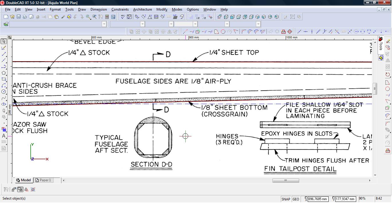

Obrys jest po zewnętrznej linii więc przyszedł czas na offsety na górne i dolne pokrycie.
Według planu góra to balsa 6mm, spód balsa 3mm.
1.jpg [ 158.03 KiB | Przeglądany 21917 razy ]

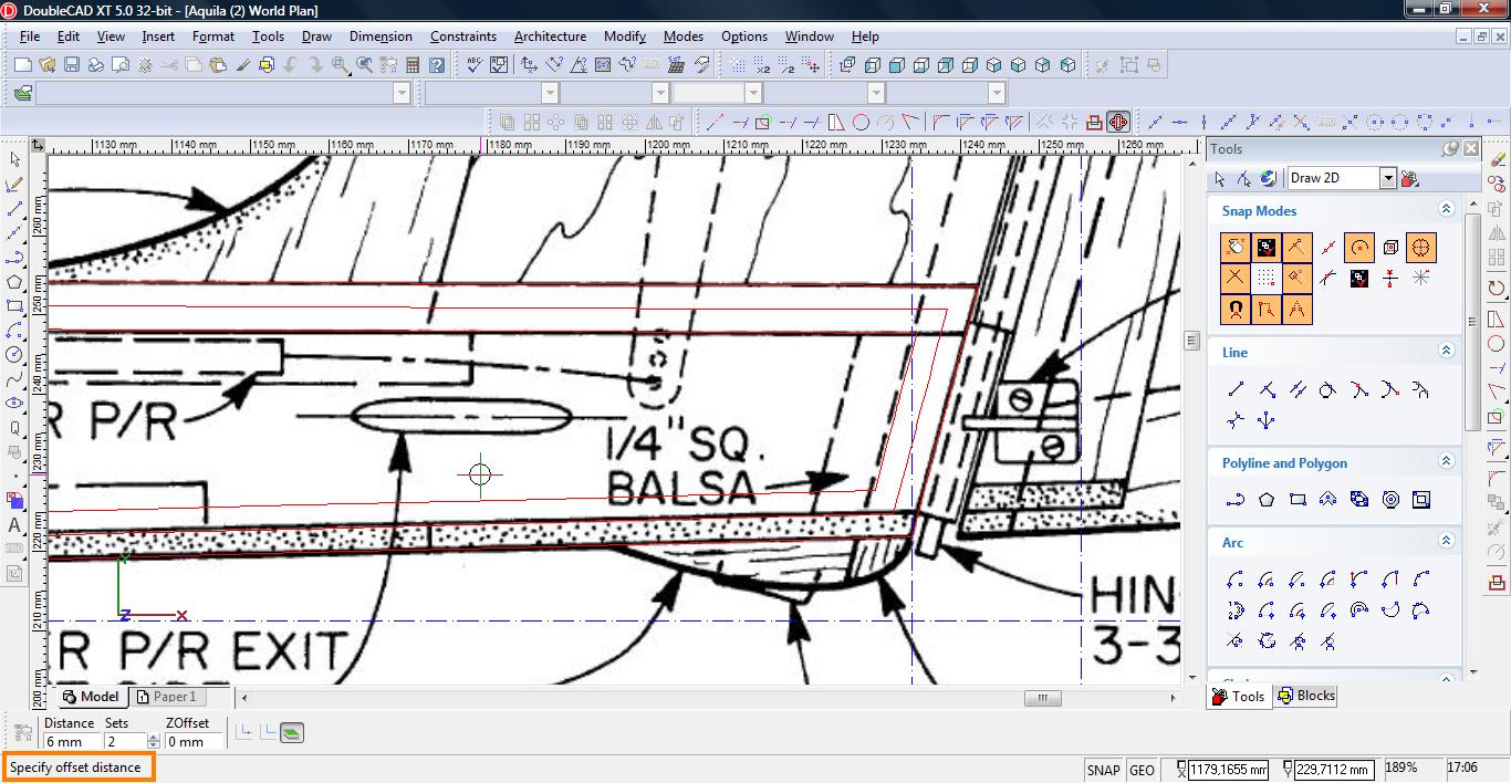

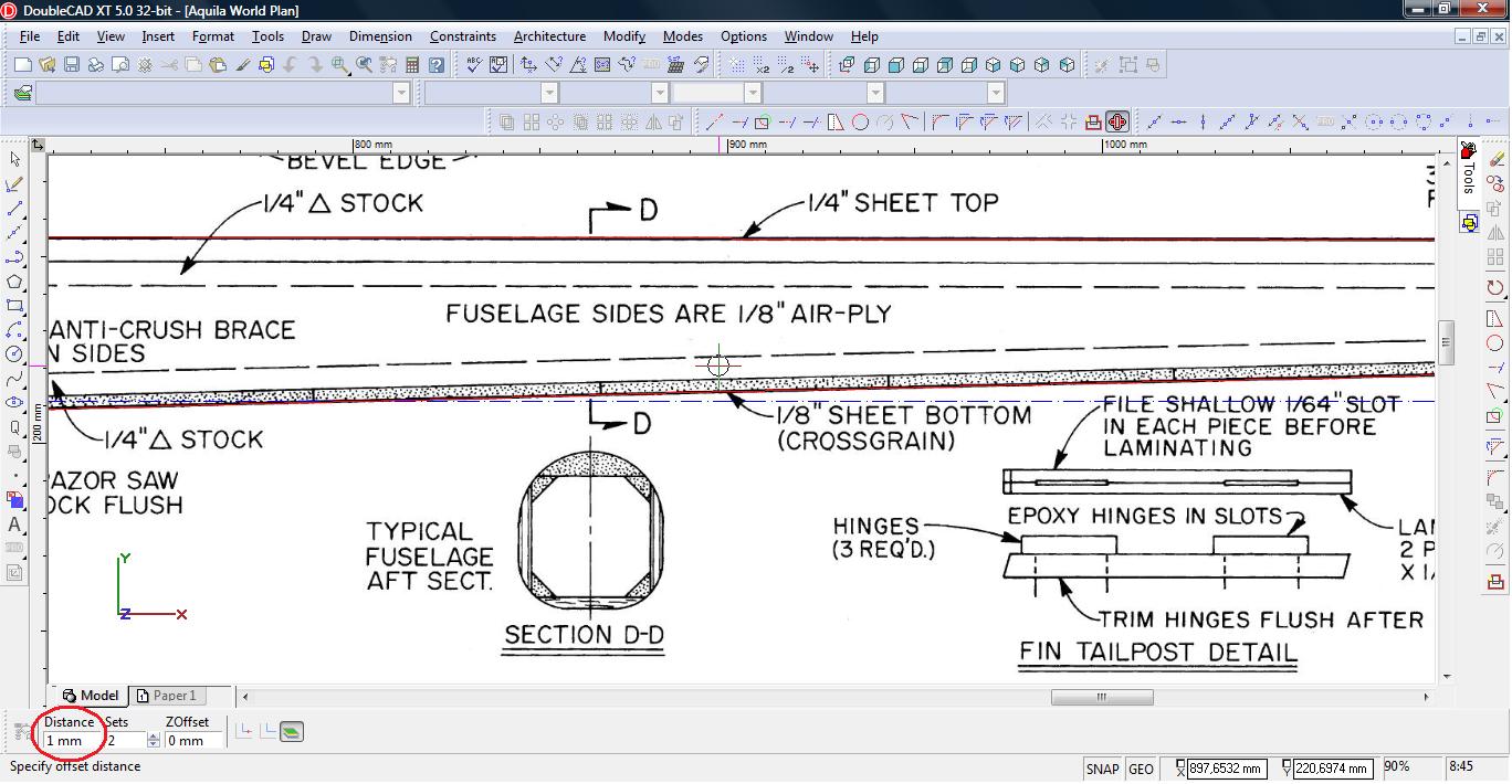

Wybieramy narzędzie Offset, (Modify->Offset).
Podajemy w polu Distance najpierw 6mm, wybieramy linię klikamy w kierunku w jakim offset ma być wykonany, potem to samo dla 3mm.
2.jpg [ 160.5 KiB | Przeglądany 21917 razy ]
Czasem chwilę to trwa, zdarzyło mi się też, że podczas operacji program się zawiesił.
Możemy przyspieszyć tą operacje przez prosty zabieg.

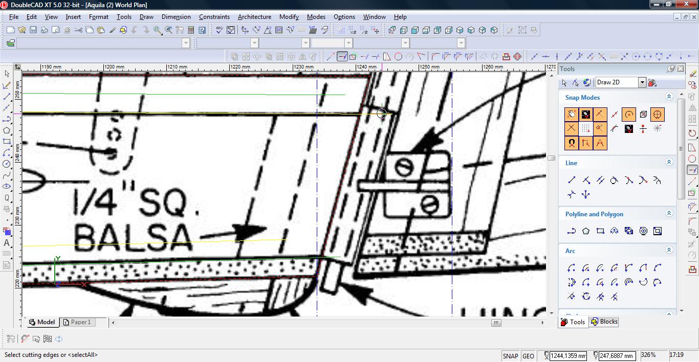

Działamy dalej, poprawiamy zakończenie. Jak widać bok powinien dojść do końca.
4.jpg [ 156.85 KiB | Przeglądany 21917 razy ]

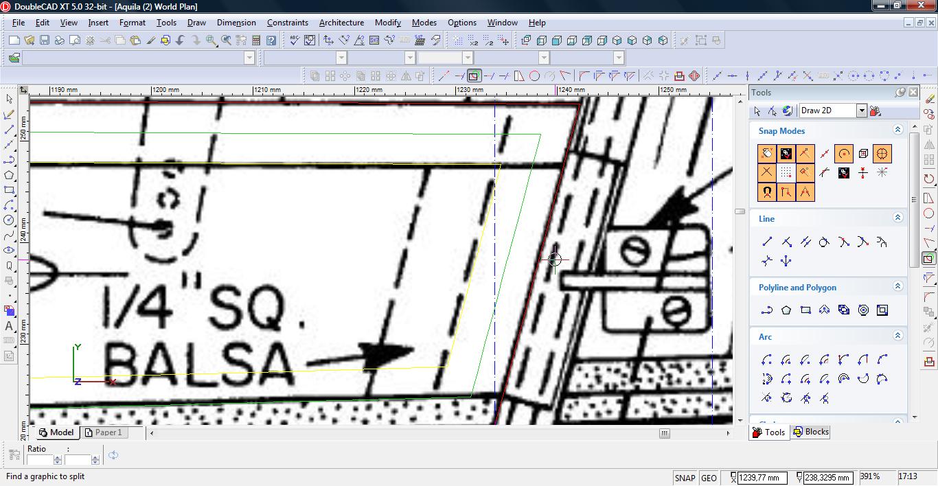

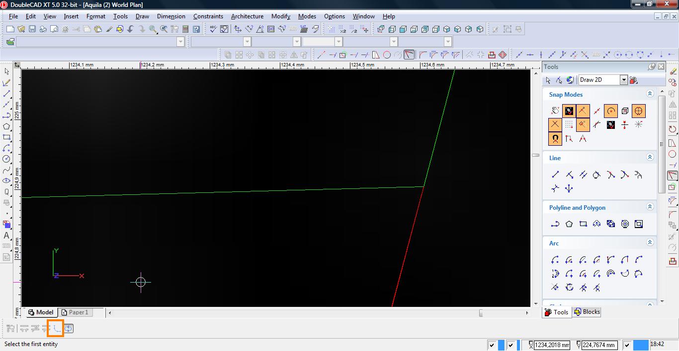

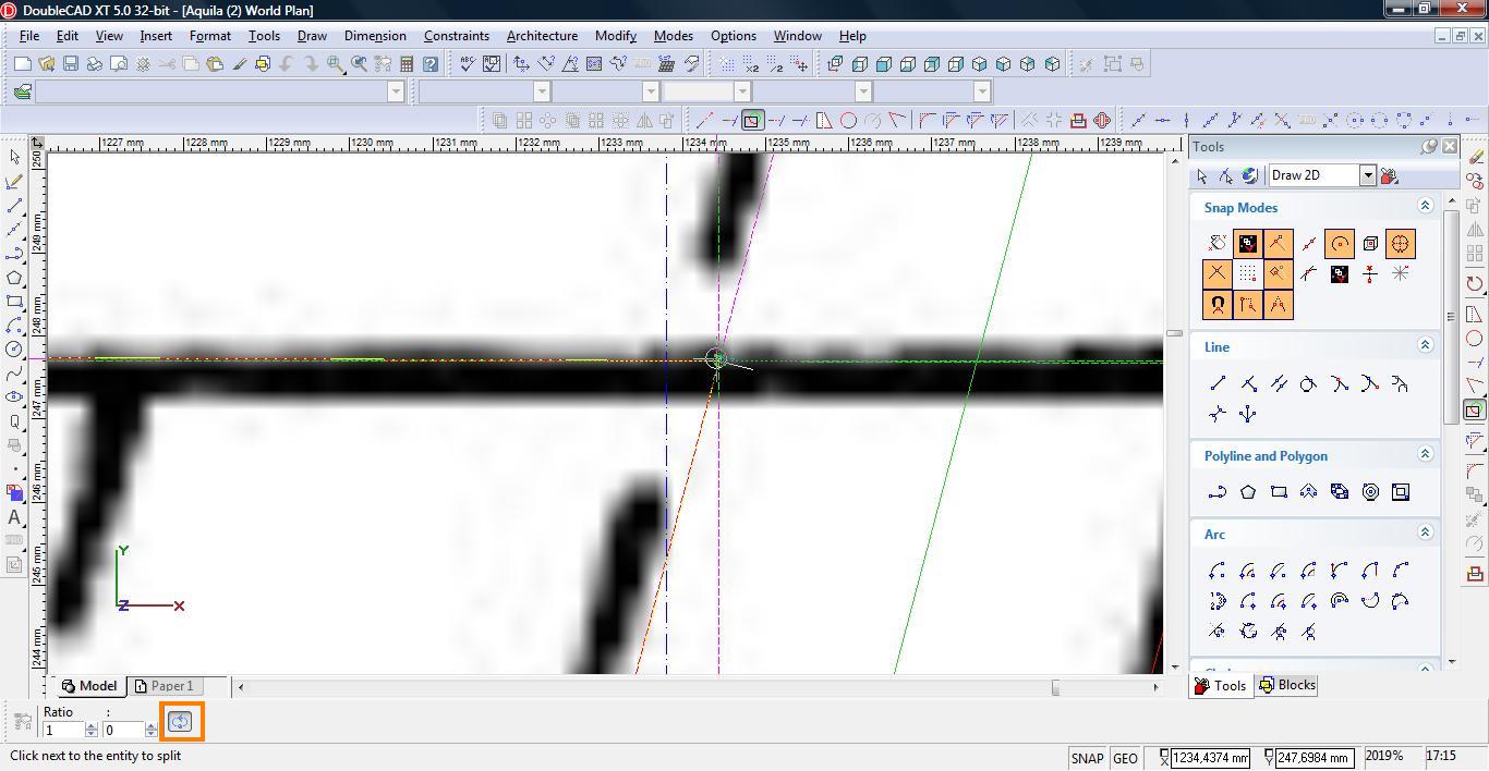

Przetniemy nasze linie używając narzędzia Split.(Modify->Split).
Jeśli będziemy przecinać w kilku miejscach warto zaznaczyc opcję Multiple On/off (Zaznaczona na rysunku).
Inaczej po każdym przecięciu narzędzie nam się dezaktywuje.
5.jpg [ 121.34 KiB | Przeglądany 21917 razy ]

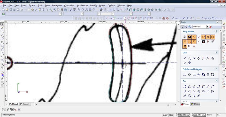

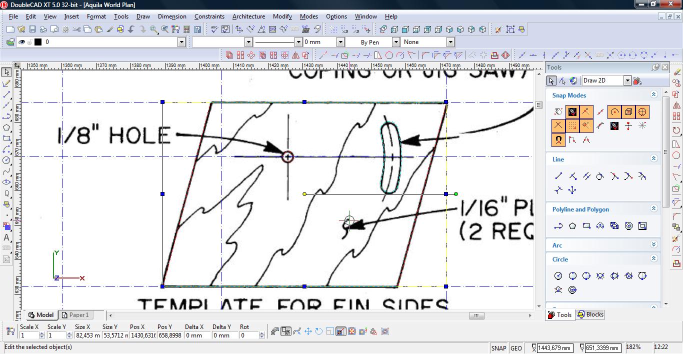

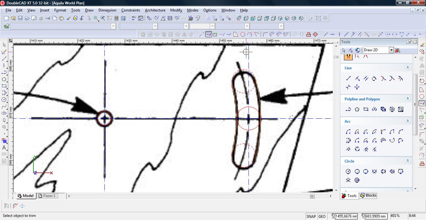

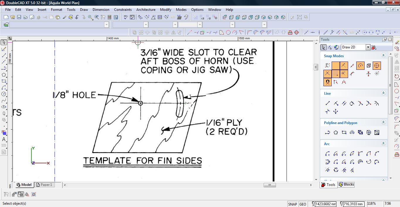

Aquila ma pływający statecznik poziomy, boki pionowego zawierają odpowiednio wyprowadzone otwory. W dzisiejszym króciutkim odcinku zajmiemy się właśnie obrysowaniem tego elementu.
1.jpg [ 131.62 KiB | Przeglądany 21791 razy ]

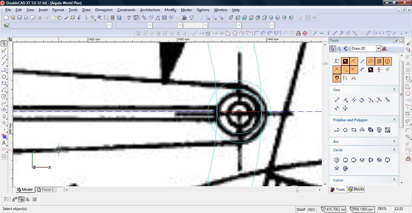

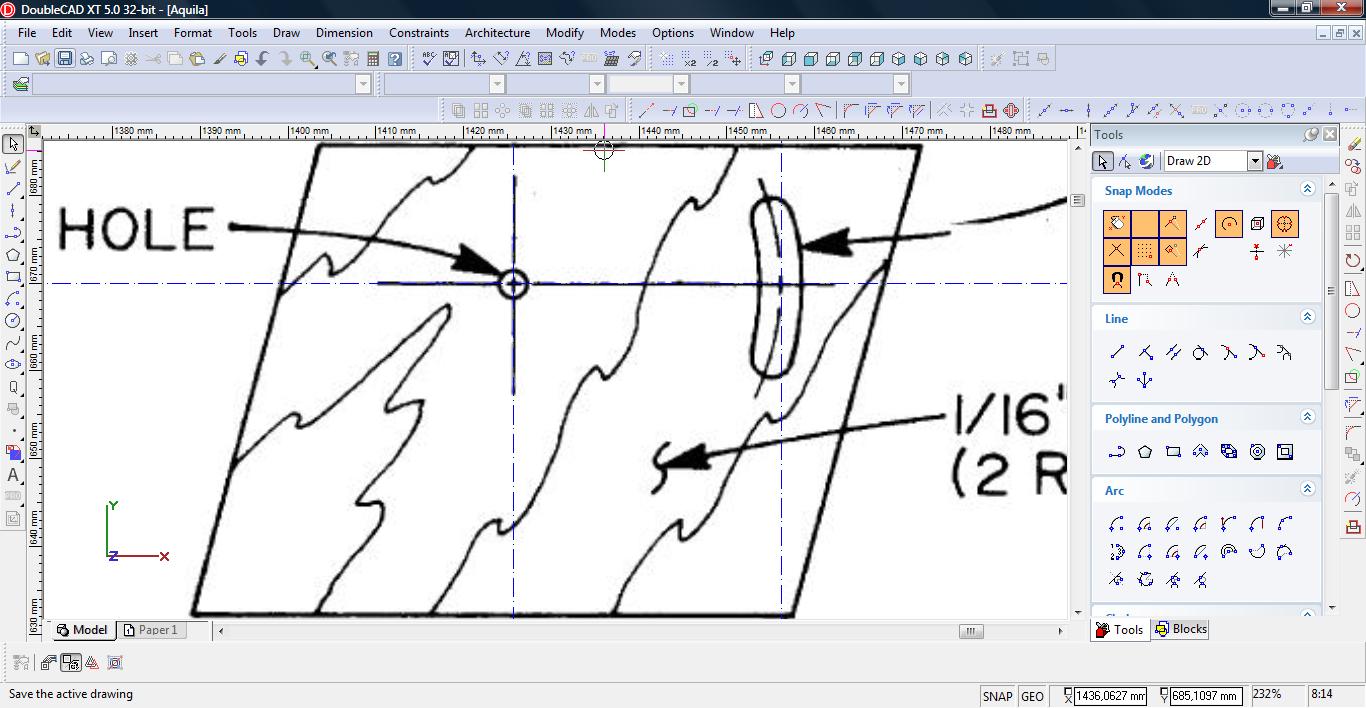

Zaczynamy od osi obrotu, stawiamy linie konstrukcyjne. Dla łatwiejszej nawigacji możemy wyłączyć przyciąganie (No Snap {F3})
2.jpg [ 134.98 KiB | Przeglądany 21791 razy ]
Os obrotu ma 3mm, rysujemy zatem koło o takiej średnicy. Następnie kolejne o średnicy 5mm.
3.jpg [ 134.96 KiB | Przeglądany 21791 razy ]

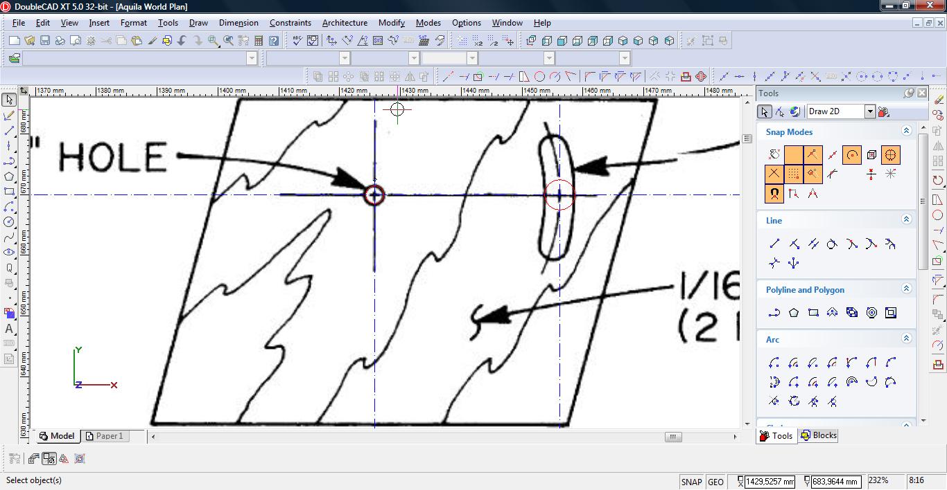

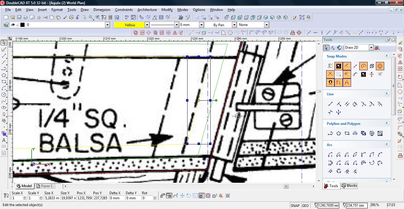

Teraz narysujemy zakres ruchu dla sterowania statecznikiem poziomym. Zanim zaczniemy wspomnę o jednej opcji przyciągania z której za chwilę skorzystamy. Mowa o opcji Quadrant Point, gdy mamy tą opcję załączoną DC podczas rysowania koło jakiegoś okręgu będzie przyciągał nasze nowe linie do pozycji kąta 0, 90,180,270 okręgu którego jesteśmy w okolicy.
4.jpg [ 144.93 KiB | Przeglądany 21791 razy ]

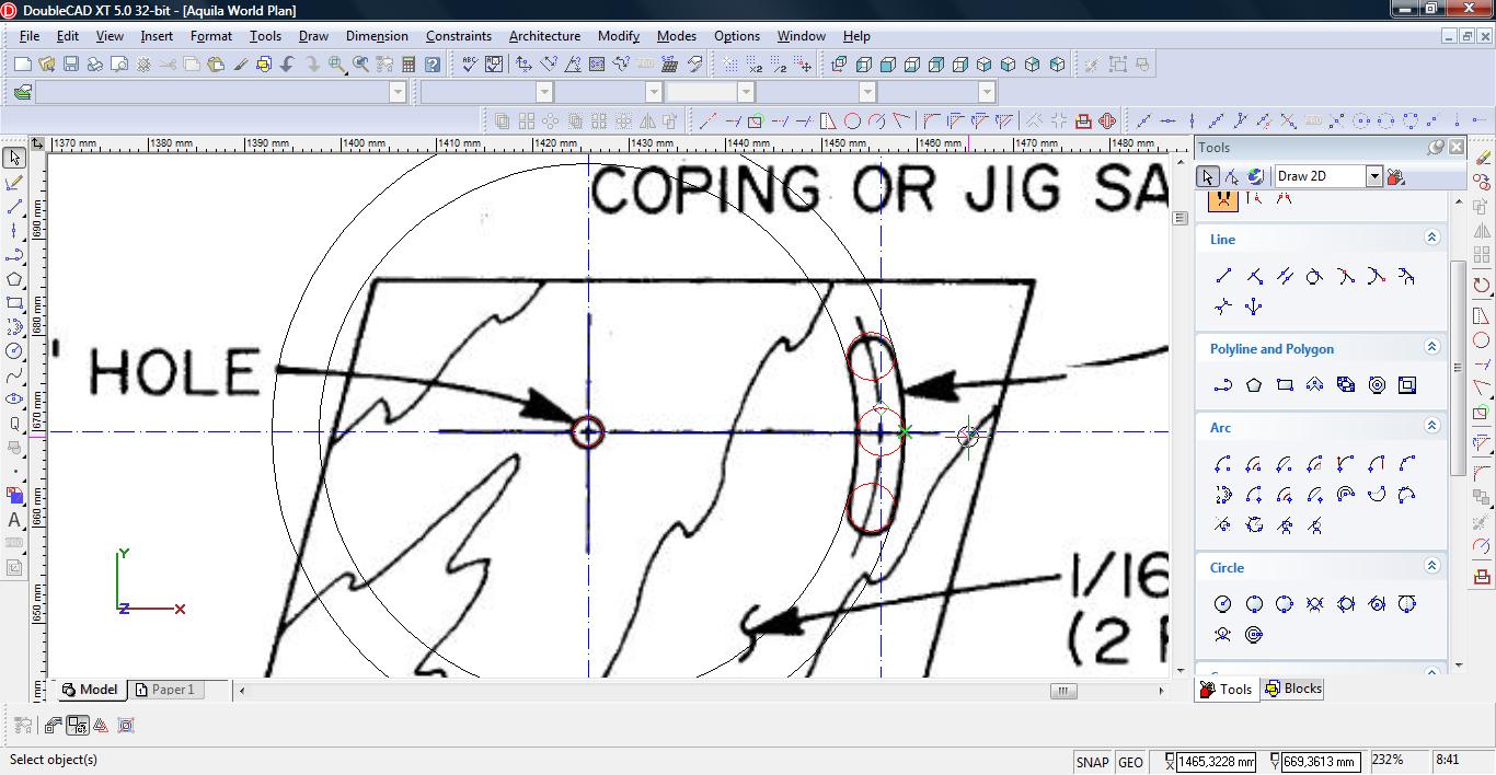

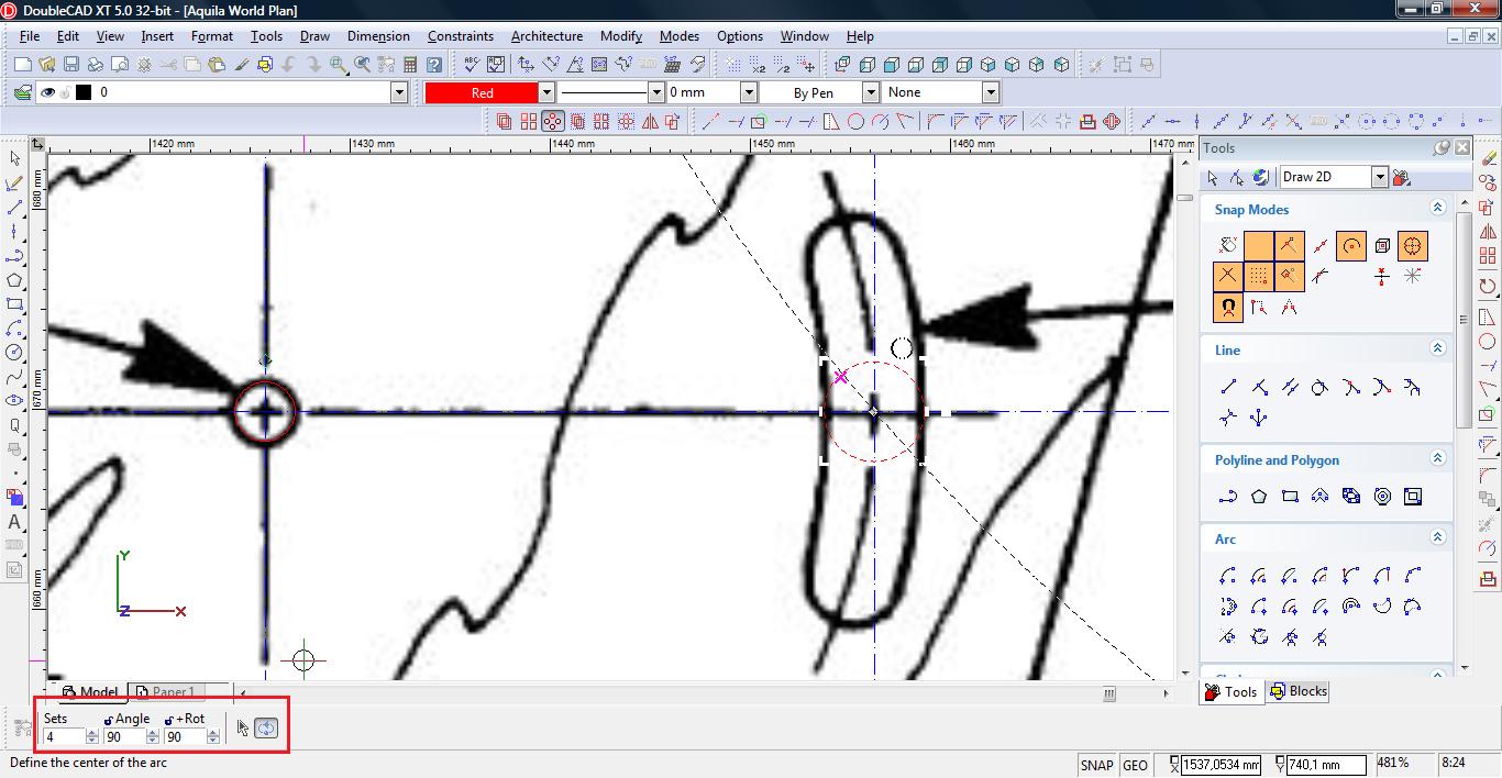

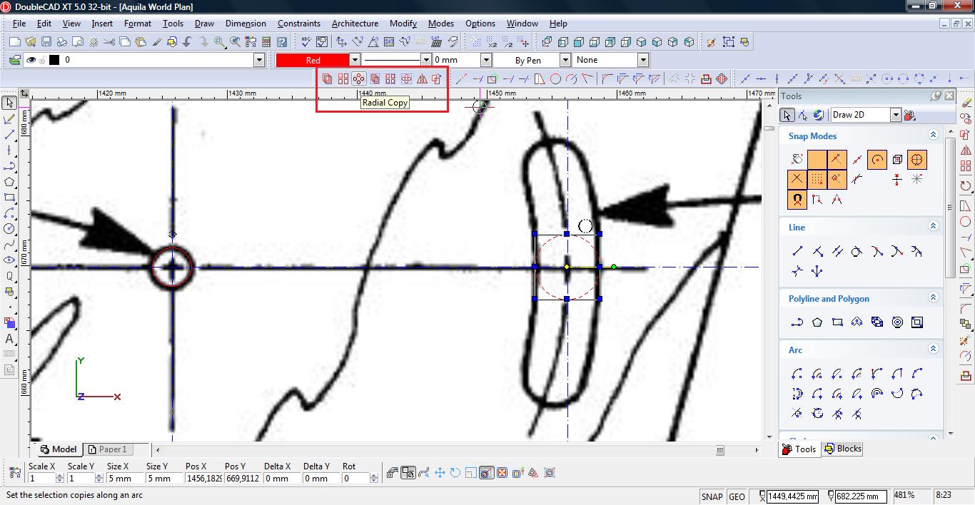

Do wyrysowania zakresu ruchu użyjemy narzędzia Radial Copy. Zaznaczamy nasz okrąg, aktywują się narzędzia do kopiowania.
5.jpg [ 138.42 KiB | Przeglądany 21791 razy ]
Wybieramy narzędzie Radial Copy. Teraz ustalamy środek okręgu po którym nastąpi kopiowanie. W naszym przypadku środek osi obrotu statecznika.
6.jpg [ 132.88 KiB | Przeglądany 21791 razy ]
Zwróćmy uwagę na pasek właściwości. Mamy tam kilka opcji:
• Sets – ilość powtórzeń – liczona z oryginałem, czyli dla jednej kopii ustawiamy wartość 2
• Angle – kąt kopiowania
• +Rot – kąt o jaki opcjonalnie zostanie obrócony nasz obiekt
Ustawiamy jedną kopię (Sets: 2 ), kąt 15 stopni wciskamy {Enter}, rotacja zmieni się automatycznie na taką sama wartość. Powtarzamy czynność dla -15 stopni.
Element prawie gotowy.

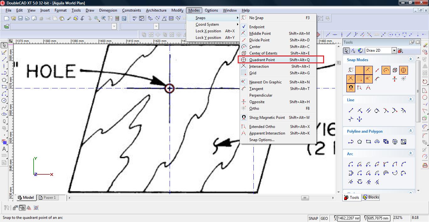

Teraz, upewniamy się, że mamy włączony Quadrant Point w opcjach przyciągania i okręgi o promieniu do lewej i prawej strony środkowego okręgu.

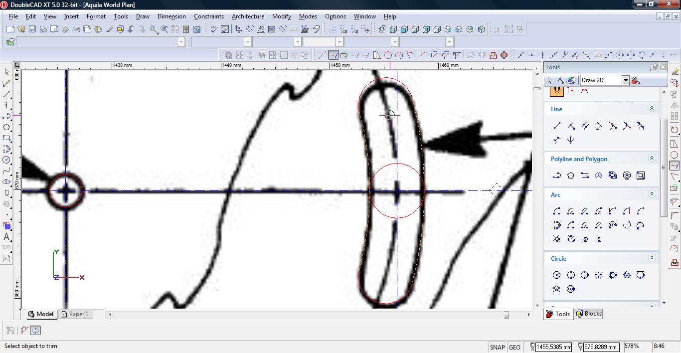

Ucinamy nie potrzebne elementy opcją trim. Wpierw z zaznaczamy górny i dolny okrąg i odcinamy nadmiar po zewnętrznej ich stronie.
9.jpg [ 127.79 KiB | Przeglądany 21791 razy ]

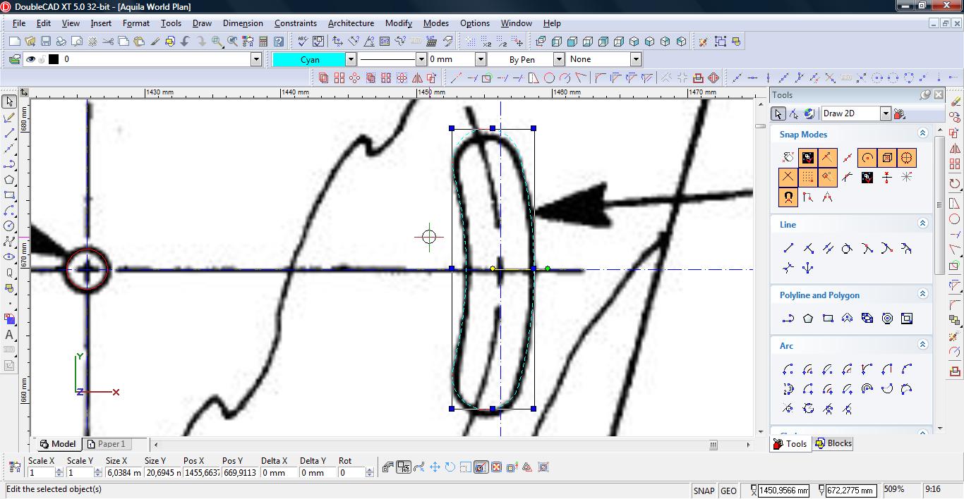

Zostały nam tylko łuki, teraz zaznaczamy opcje multiple (na pasku właściwości), wciskamy spację i zaznaczamy jako linię cięcia powstałe właśnie łuki. Odcinamy wewnętrzną stronę górnego i dolnego okręgu.
10.jpg [ 123.04 KiB | Przeglądany 21791 razy ]

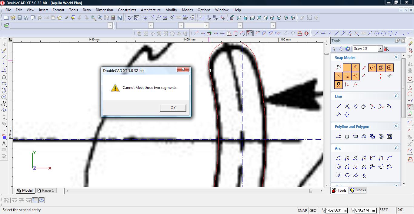

Wybieramy narzędzie meet 2 lines, zaznaczamy opcję join into single polyline i łączymy elementy.
Mi udało się tylko połączyć zewnętrzną część. Podczas łączenia wewnętrznej dostawałem błąd.

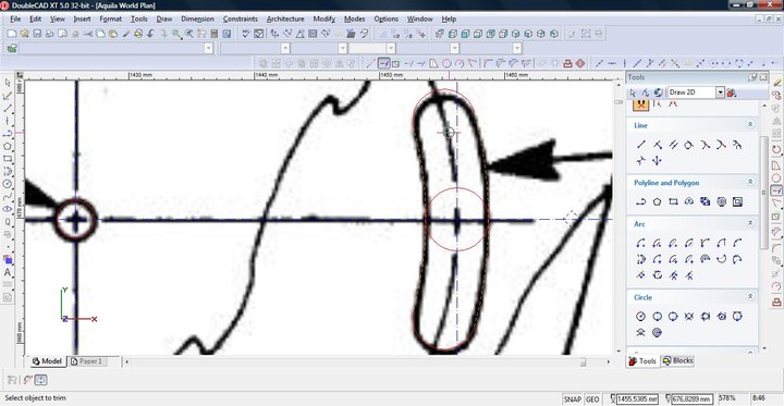

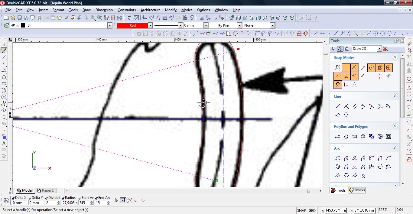

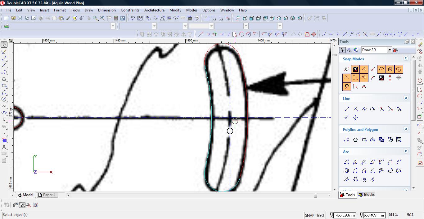

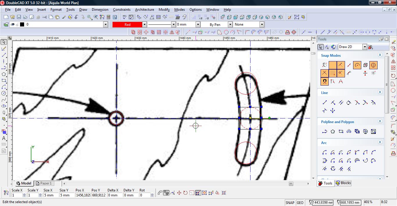

Poradziłem sobie edytując wewnętrzny okrąg. Zaznaczamy więc go, wybieramy EditTool lub wciskamy {CTRL+Spacja}.
12.jpg [ 134.15 KiB | Przeglądany 21791 razy ]
Klikamy na czerwony punkt i dociągamy go do linii aż załapie przyciąganie, to samo z punktem zielonym.
Nie wiem jak wam, ale mi się nie do końca udało, nie wiem czy to błąd czy ograniczenie wersji darmowej. Udało mi się połączyć tylko 2 elementy.
13.jpg [ 122.89 KiB | Przeglądany 21791 razy ]
Widać po kolorach… ogólnie kicha. Ale możemy temu zaradzić. To są polylinie złożone z łuków, zrobimy więc zatem polylinię z odcinków. Zaznaczamy jeden element, z menu wybieramy Modyfy->Convert To Curve. Nasza polylinia zamieni się w krzywą Beziera. Taką krzywa rozbijamy opcją Explode. Otrzymaliśmy polylinię z odcinków (Widać to po wybraniu narzędzia Edit Tool). To samo robimy z drugą polylinią. I na koniec łączymy je w całość już bez najmniejszych problemów.
14.jpg [ 138.11 KiB | Przeglądany 21791 razy ]

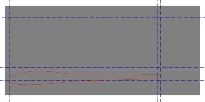

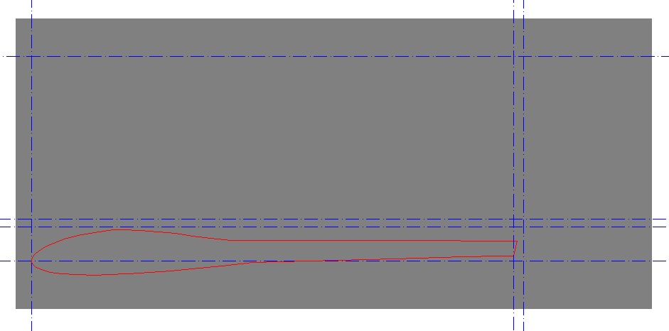

Mam pewien problem, po ponownym otwarciu pliku nie wyświetla się prawidłowo podkład. Jest tylko szara plama na której widać wcześniej przygotowany obrys oraz linie konstrukcyjne.
Bez tytułu1.jpg [ 44.3 KiB | Przeglądany 21763 razy ]
Post: 27 lip 2015, o 13:52
Posty: 1783
Tak, też tak mam w momencie gdy wkleję podkład bezpośrednio do DC.
Nie wiem czemu DC nie zapisuje grafik, w pliku w którym rysujemy.
Ja grafikę po wyodrębnieniu wklejam do np. Painta i zapisuję jako JPG.
Wtedy jako podkład wskazuję właśnie ten plik.
Przy takim układzie, po ponownym otwarciu pliku, podkład jest wyświetlany poprawnie.
Jeśli pobierasz grafikę z PDF, to tutaj:
http://forum.aerodesignworks.eu/viewtopic.php?f=9&t=1231#p12363
Opisałem jaki sposób udało mi się opracować.

oooo faktycznie działa :) dzięki

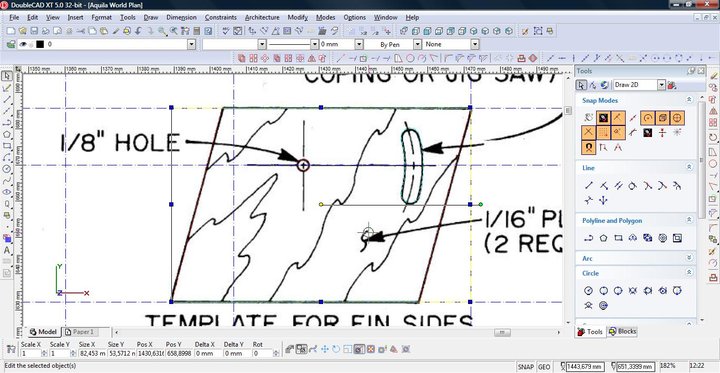

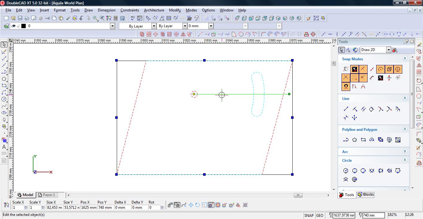

Dziś krótki i prosty odcinek, narysujemy dźwignię sterowania SW. Stawiamy linie konstrukcyjne w osi obrotu dźwigni.
1.jpg [ 159.39 KiB | Przeglądany 21715 razy ]

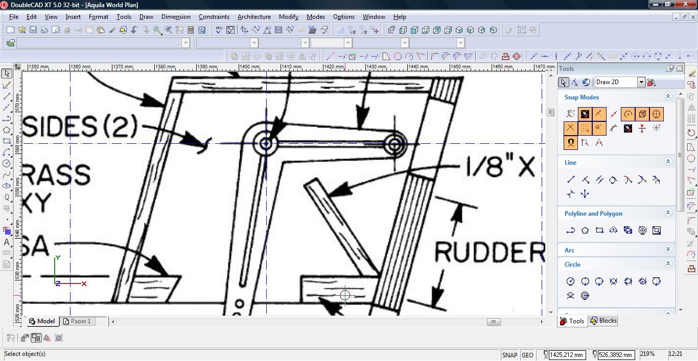

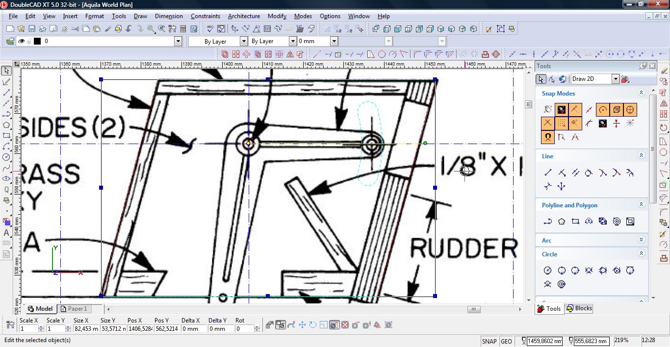

Teraz zaznaczamy poprzednio wyrysowany element (ściankę boczną).
2.jpg [ 160.1 KiB | Przeglądany 21715 razy ]

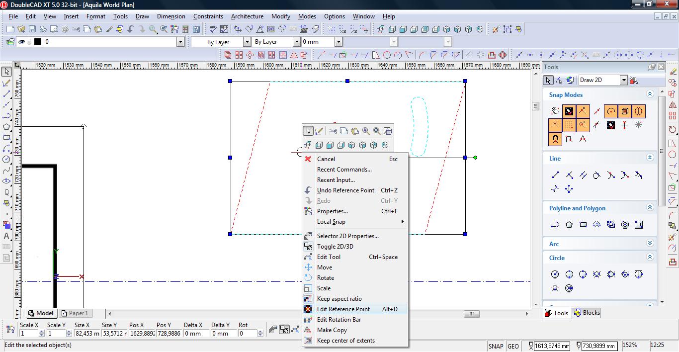

Aby łatwiej operować tworzymy grupę z zaznaczonych elementów. Format->Make Group. Na zgrupowanych elementach klikamy prawym klawiszem myszy i wybieramy Edit Reference Point.
3.jpg [ 146.75 KiB | Przeglądany 21715 razy ]

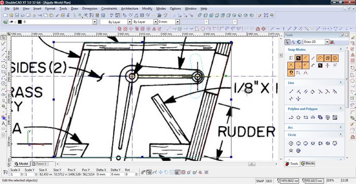

Nowy punkt referencyjny ustawiamy na środek kółka stanowiącego oś obrotu SW.
4.jpg [ 124.5 KiB | Przeglądany 21715 razy ]
Teraz przesuwamy nasz element na linie konstrukcyjne elementu sterującego SW.
5.jpg [ 175.39 KiB | Przeglądany 21715 razy ]
Rysujemy nowe elementy, oś obrotu oraz otwór na końcu ramienia. Aby wyrysować ten drugi, narysowałem sobie pomocniczą linię idąca po linii konstrukcyjnej. Jej środek jest punktem odniesienia dla nowych okręgów.
6.jpg [ 126.56 KiB | Przeglądany 21715 razy ]

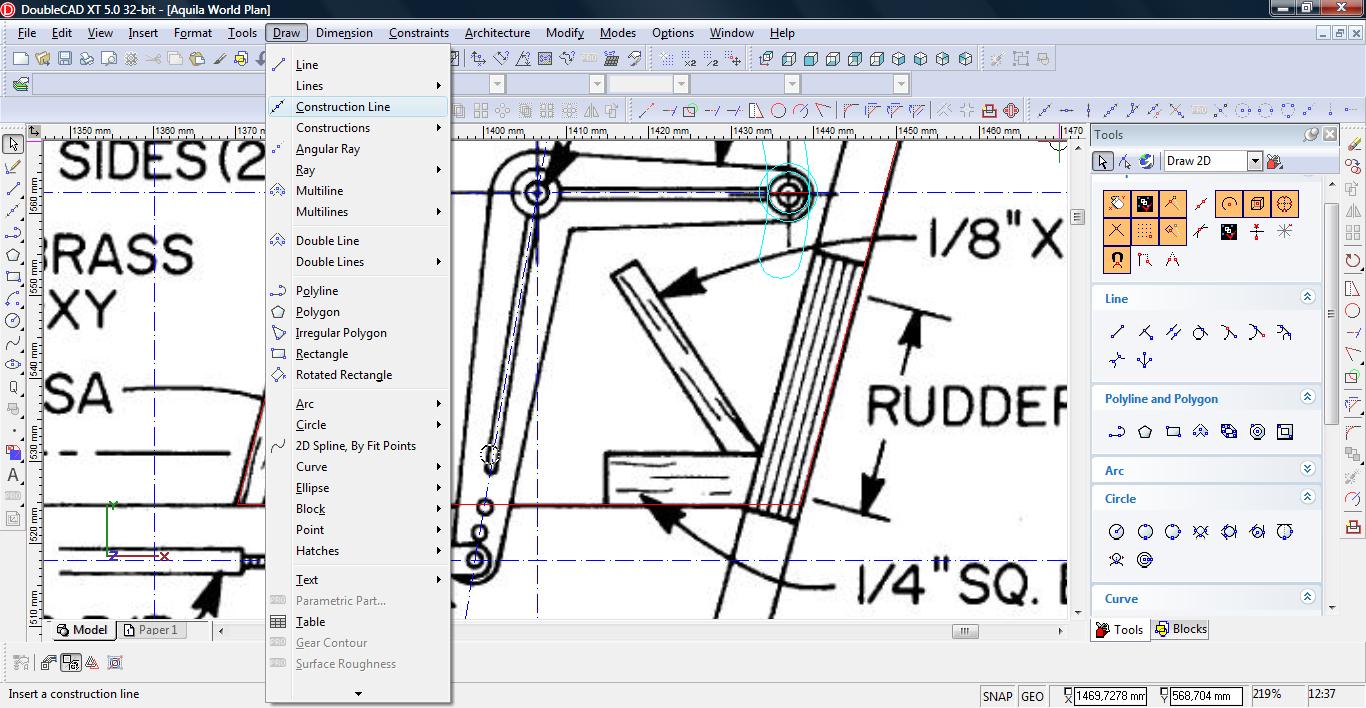

Rysujemy dolne ramię. Ja zacząłem on linii konstrukcyjnej Draw->Constraction Line. Jako początek oczywiście oś obrotu.
7.jpg [ 169.24 KiB | Przeglądany 21715 razy ]

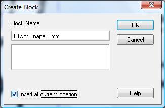

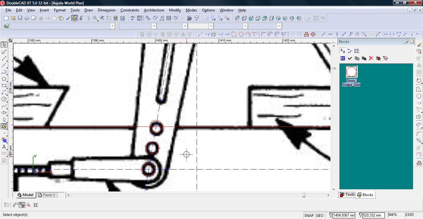

Rysujemy otwór w który będzie wchodził snap. Ja wstępnie wybrałem 2mm średnicy.
Następnie zaznaczamy okrąg i robimy z niego blok.(Format->Make Block).
Nowy Blok opisujemy jakoś i zaznaczamy ‘Insert at curent location’ – Wstaw w aktualnej lokalizacji.
8.jpg [ 12.45 KiB | Przeglądany 21715 razy ]

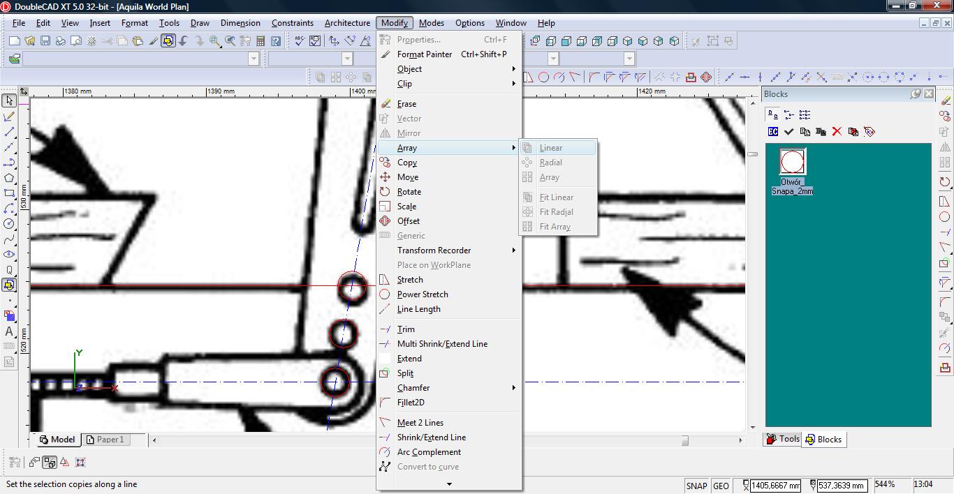

Następnie kopiujemy go używając funkcji Linear Copy [Modify->Array->Linear].
9.jpg [ 127.31 KiB | Przeglądany 21715 razy ]
Ustalamy odległość do pierwszego otworu, wciskając {TAB} przeskakujemy w sekcje ‘Sets’ wpisujemy 3, zatwierdzamy {Enter}.
10.jpg [ 115.03 KiB | Przeglądany 21715 razy ]

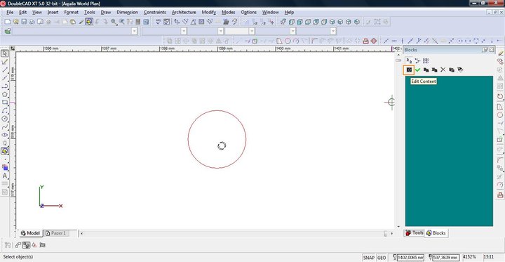

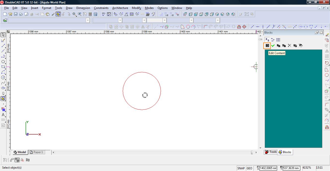

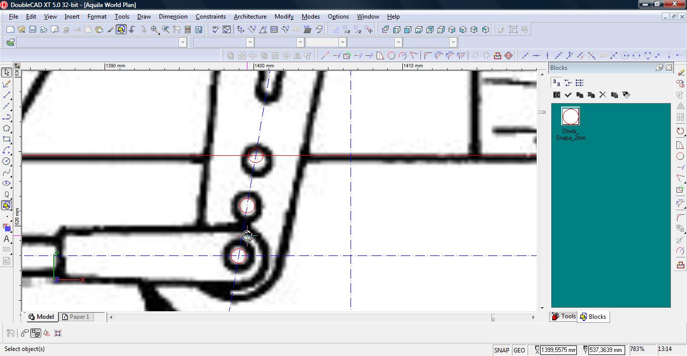

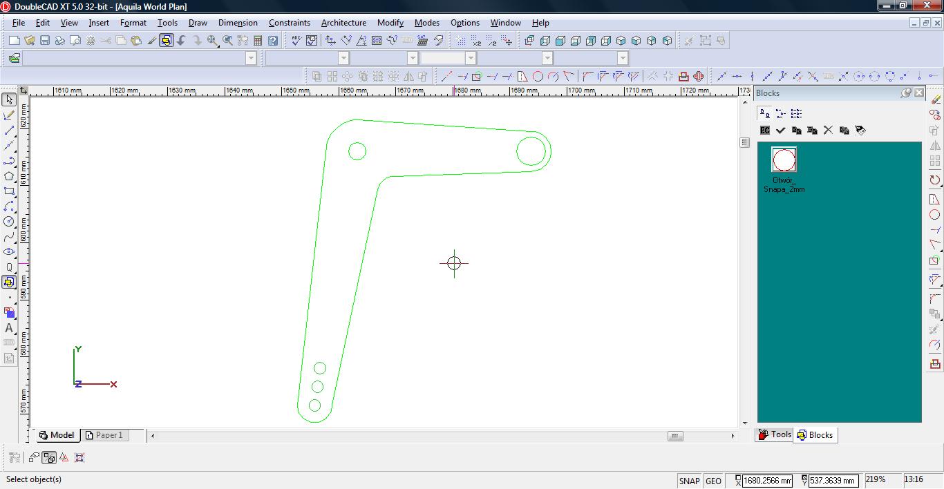

Zapytacie po co tworzyć blok z tych kółek.
Zrobiłem to aby zaprezentować różnicę miedzy grupą a blokiem. Istotą bloku jest jego wielokrotne wykorzystywanie.
Chociażby właśnie z takimi otworami na snapy.
Gdy nie jesteśmy ostatecznie pewni co do wymiarów podczas rysowania a nie będzie chciało nam się potem tego wszystkiego poprawiać, bloki są właśnie tym co powinniśmy użyć.
A to dlatego, że taki blok możemy potem swobodnie edytować a jego zmiany pojawią się we wszystkich kopiach tegoż bloku.
Zatem jak teraz zmienić średnicę we wszystkich 3 otworach za jednym zamachem?

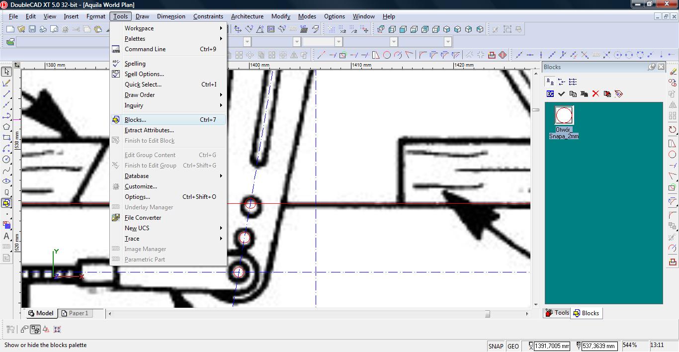

Wybieramy paletę Block.
11.jpg [ 126.2 KiB | Przeglądany 21715 razy ]
Z palety, zaznaczamy nasz blok, klikamy ikonkę ‘EC’ (Edit Contenet) – edytujemy a na koniec zielony ‘ptaszek’ obok by zapisać zmiany.
12.jpg [ 86.21 KiB | Przeglądany 21715 razy ]
I gotowe – zmieniłem wszędzie otwór na snapa – teraz ma 1mm.
13.jpg [ 108.22 KiB | Przeglądany 21715 razy ]
