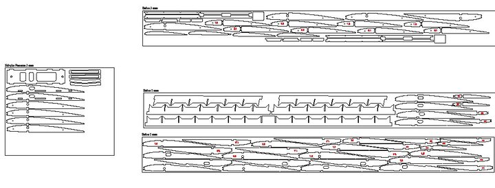

Nagryzmoliłem w zasadzie "od nowa" kolejną wersję skrzydeł. Wprowadziłem parę zmian konstrukcyjnych i starałem się jeszcze trochę uprościć budowę. Aerodynamika bez zmian, tzn: profile te same, wzniosy, obrysy.
Główne zmiany to: keson z balsy 1 mm, spływ z balsy 2 mm, łącznik centro/uszy z pręta węglowego 5 mm na rurkach alu. Przeprojektowałem hamulce tak aby dostęp do serw /mają być Emax-y 3302/ był poprzez otworzone płyty hamulcowe.
Oczywiście elementy skrzydeł będą wycięte ploterem laserowym, przygotowałem odpowiednie formatki. Jutro oddaję do cięcia.
Czy hamulce są połączone z serwem czy tylko serwo je odpycha - podnosi ( podpiera) ? ... bo w razie awarii mógłby być problem z otwarciem? Gdzieś na forum widziałem rysunek ...ale chce być pewny.
"Fortuna favet fortibus"
 Tytuł: Re: FloRES
Post: 7 maja 2025, o 21:49
RobRoy pisze:
Nie są połączone.
RobRoy pisze:
Tak, dokładnie.
Opływ powietrza je zamyka, w tej pozycji małe neodymy robią resztę.
