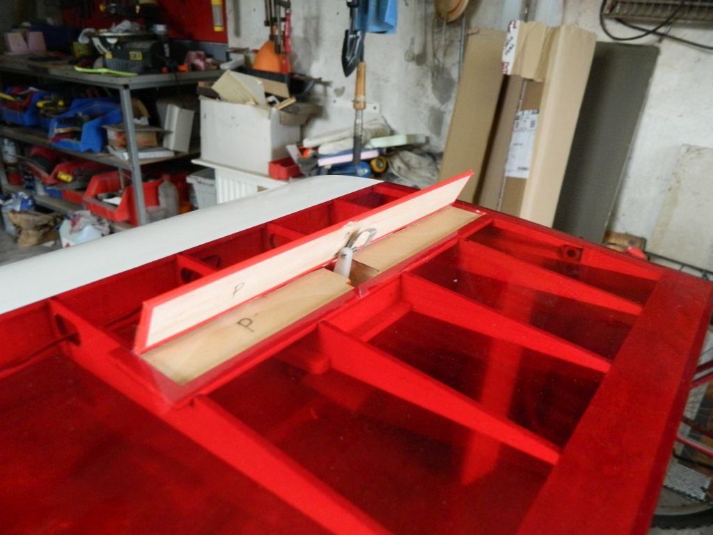

Opływ powietrza górnej powierzchni skrzydła to podciśnienie. Mam hamulce płytowe w Sroce ( trochę inne rozwiązanie) i wyszła kiszka. Przepływ powietrza raczej próbuje je otworzyć niż domknąć. Może i te magnesy to dobre rozwiązanie. Prawidłowo to moim zdaniem tak to powinno wyglądać.
Pełna zgoda, masz rację, ale res-y potrzebują hamulców tylko do zaplanowania lądowania a zakres prędkości jest taki, że efekt "odsysający" jest niewielki, no może poza startem na gumie. Uwierz mi, to działa i się sprawdza. Zresztą sam miałem podobne wątpliwości na początku. Później wrzucę fotkę jak to mam rozwiązane w Dolores.

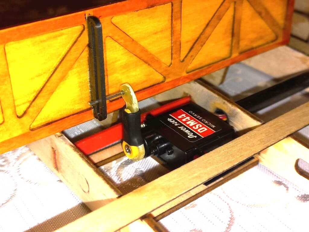

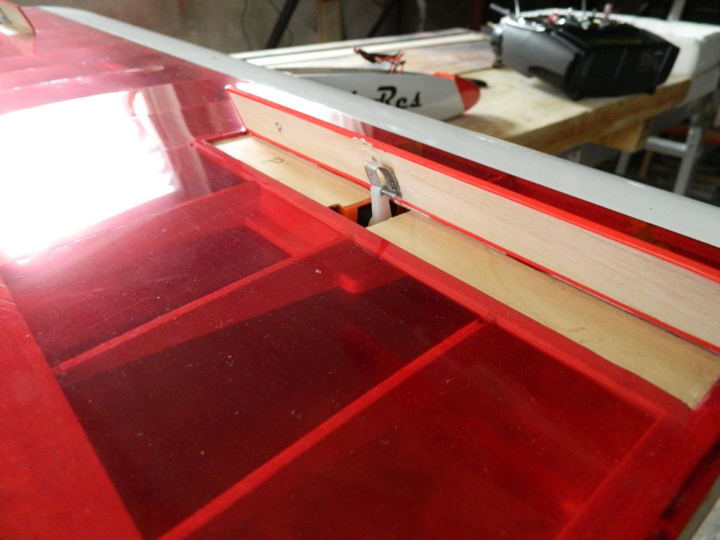

Obiecane fotki. Kawałek blaszki alu z matrycy drukarskiej przyklejony do płytki hamulca. Jest sprężysta i na tyle miękka że da się wyginać. W orczyku serwa śrubka M1,6/8 mm. W tej wersji nie ma magnesów. No chyba wszystko jasne ;) .

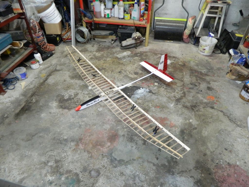

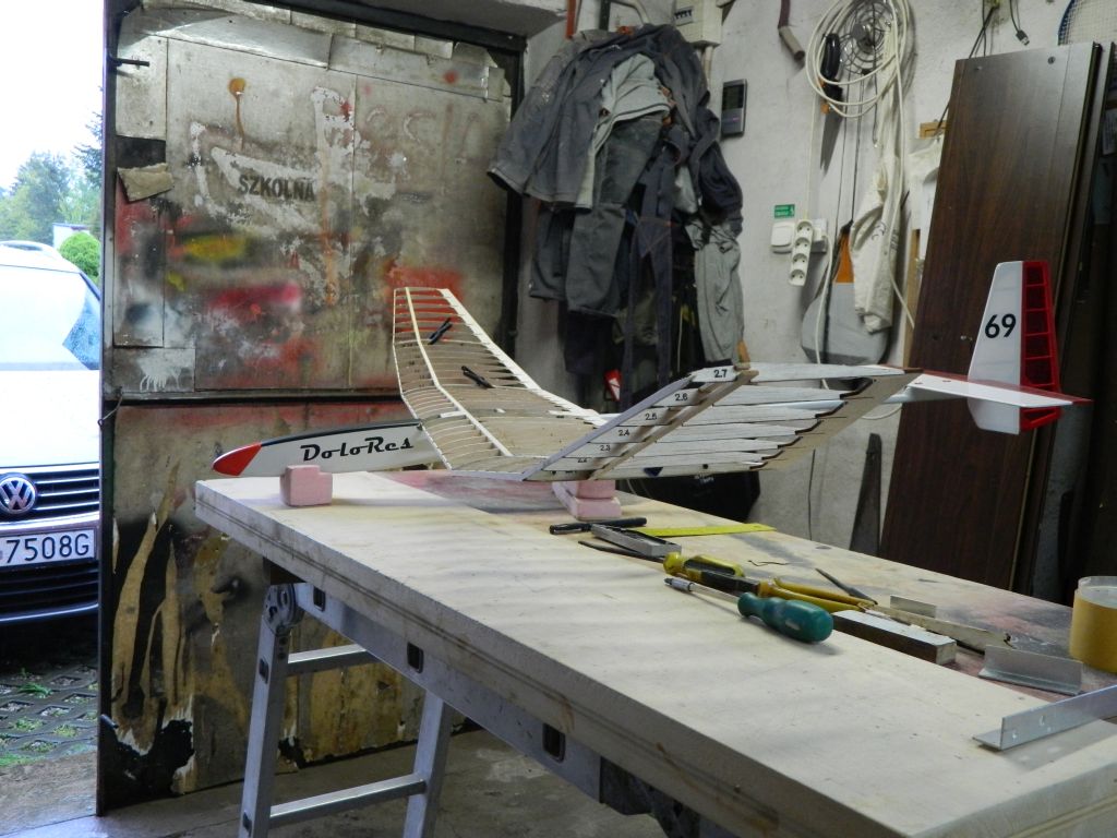

Drugi płacik w budowie. Przymiarka do kadłuba.

Leciutko to wygląda, wręcz filigranowo.
... czeka jeszcze jedno .... skrzydełko na Ag25 .... 28. ;-)

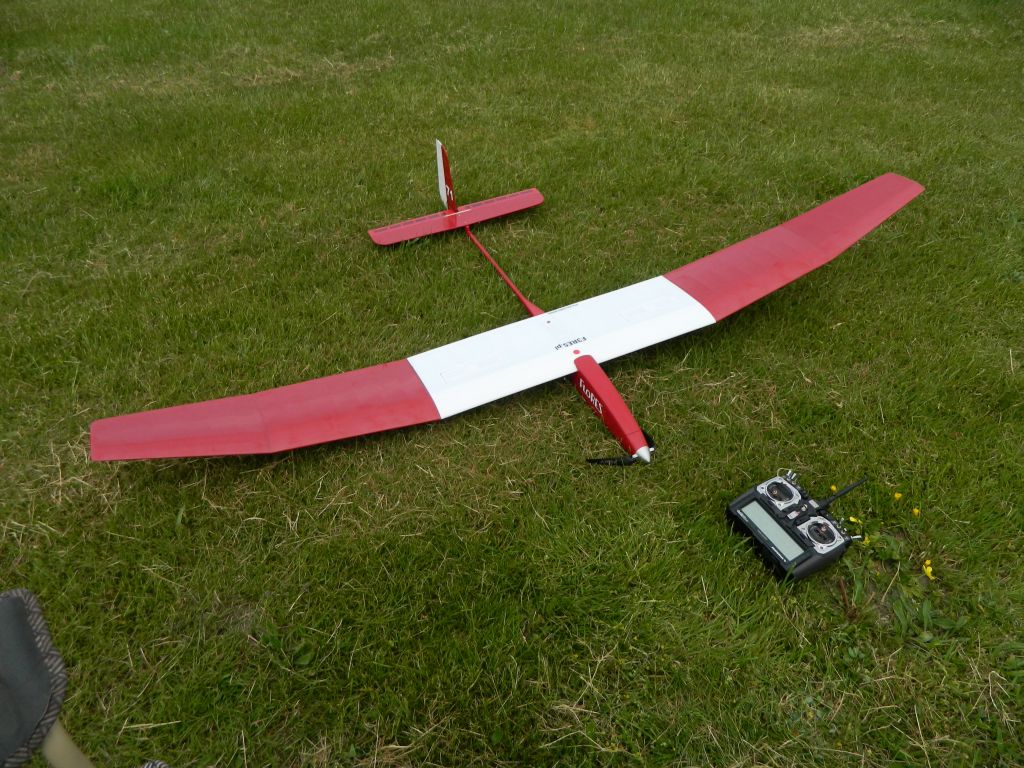

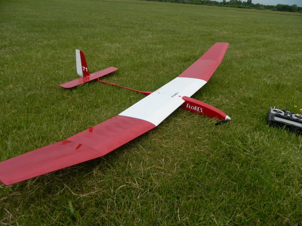

Wczoraj moja Flo poleciała z nowymi i docelowymi skrzydłami. Są o około 100 gram lżejsze. Teraz waga modelu do lotu w zależności jaki pakiet znajdzie się w kabinie to 700-710 gram. Oblot z pewnymi kłopotami, ale wszystko zakończyło się szczęśliwie.

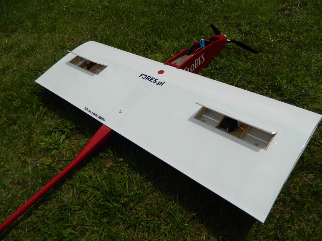

Hamulce są. Wielkość 40x145 mm
Skrzydła ważą 315 g, ale to nie jest mała waga, koledzy budują o wiele lżejsze.
DSCN6961.jpg [ 181.79 KiB | Przeglądany 1361 razy ]
