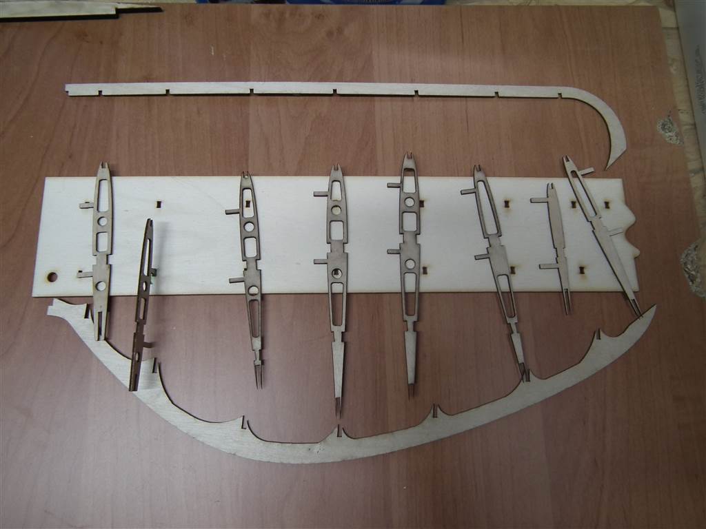

Od kiedy znalazłem ten model w sieci stwierdziłem że muszę go mieć :D Dzięki Radkowi z Ol-Pen Model mam elementy modelu wycięte laserem ze sklejki 1.5 mm.
Trochę danych o modelu:
Długość kadłuba 133 cm
Rozpiętość 245 cm
Waga 1300 g
Profil statecznika NACA 0008
Profil skrzydła goe 549

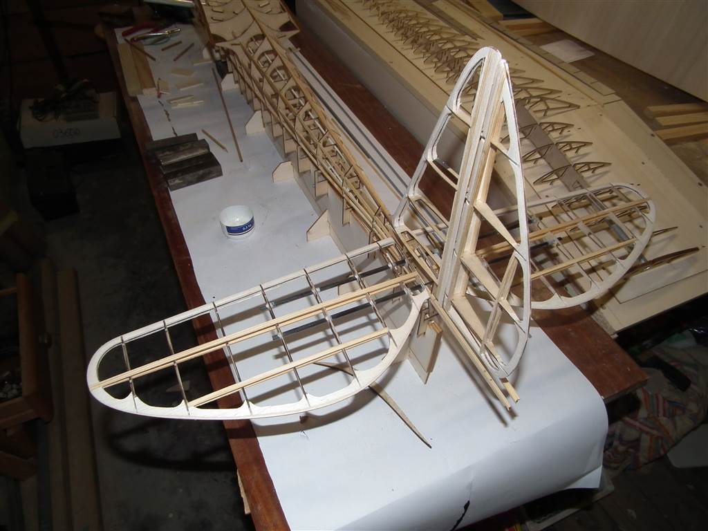

Stateczniki, wklejone rurki węglowe 5mm, zastanawiam się czy nie za długie są :roll:
resized_DSCF6223.JPG [ 66.24 KiB | Przeglądany 18923 razy ]

Skróciłem trochę rurki za długie trochę były i kuły w oczy ;)
resized_DSCF6243.JPG [ 68.49 KiB | Przeglądany 18817 razy ]

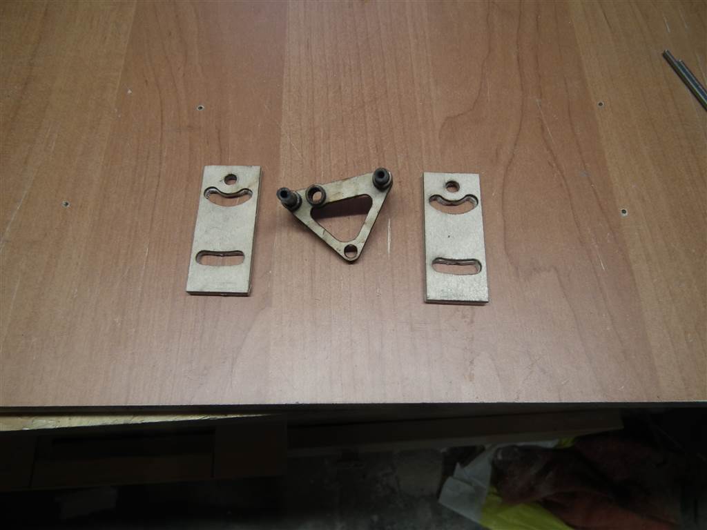

Elementy napędu statecznika poziomego
resized_DSCF6244.JPG [ 57.19 KiB | Przeglądany 18817 razy ]
