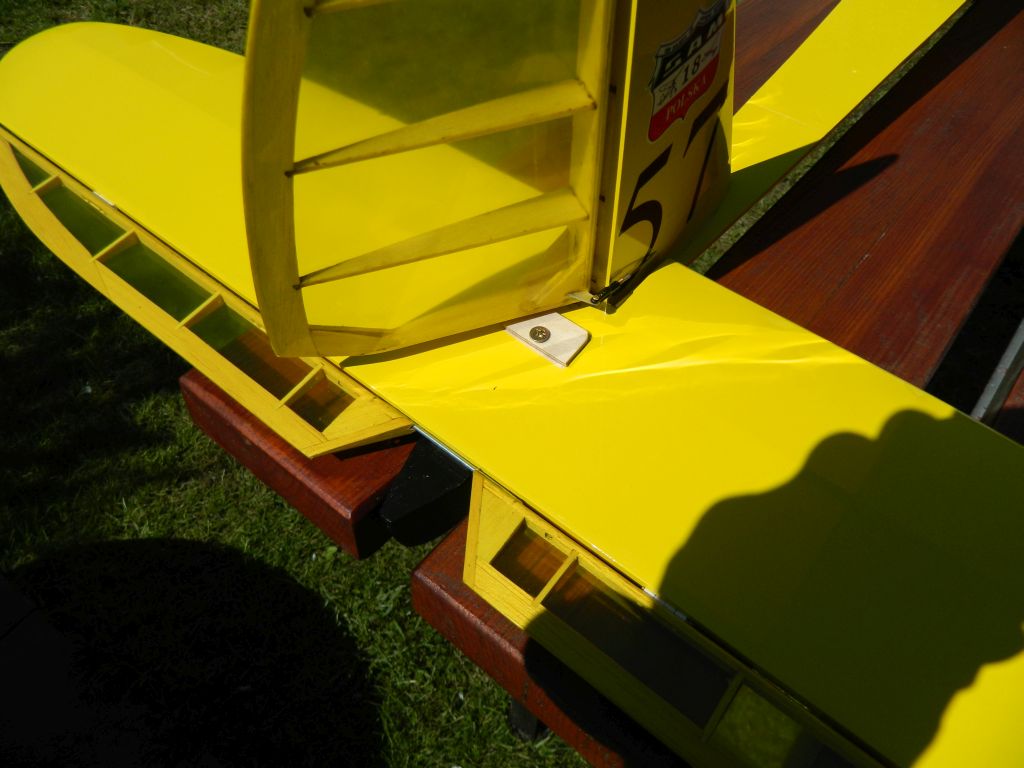

Wspomniane zdjęcie "nowego" mocowania statecznika :oops: . Kawałek sklejki lotniczej 3 mm, przykleiłem po usunięciu folii, do dźwigarka i centralnych żeberek. Wkręt do drewna łączy statecznik z kadłubem. No cóż, mocowanie takie sobie. Z czasem pewnie wkręt będzie co raz bardziej wyrobiony i będzie potrzeba dalszych przeróbek, ale to za jakiś czas.

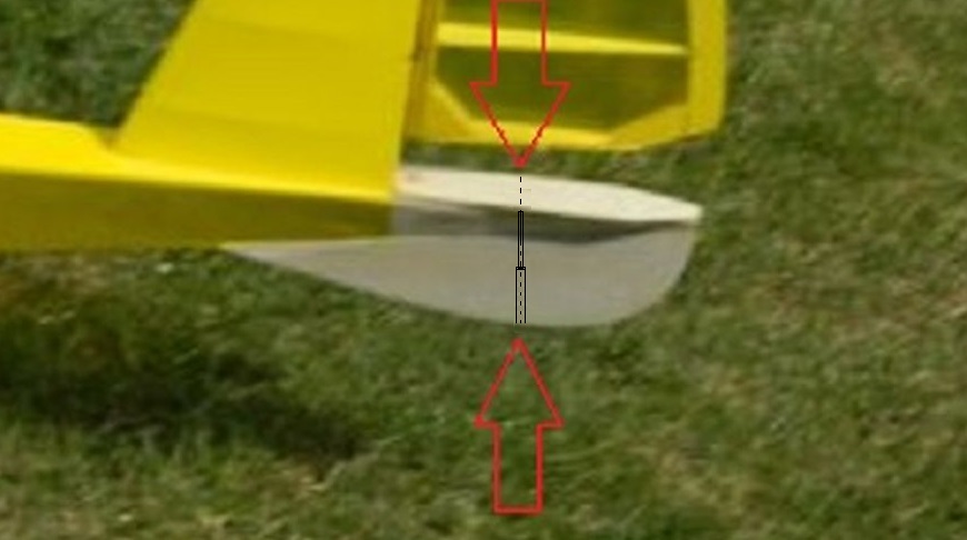

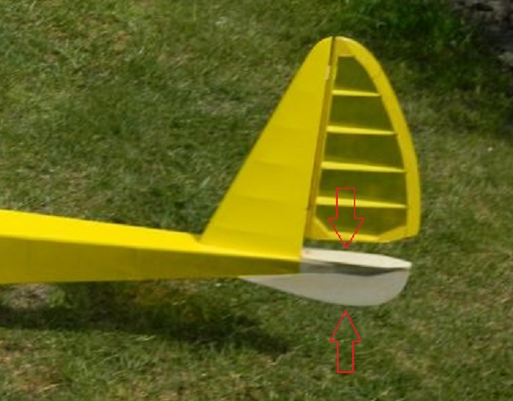

Zamiast tej sklejki przykleiłbym jakąś lekką płytkę z naciętym gwintem.
Otwór w dół na wylot kadłuba i plastikową śrubkę o odpowiedniej długości od dołu.

Od spodu, na wylot ciężko będzie pewnie przymocować nakrętkę - jest tam dosyć szeroka (wysoka) i cienka płoza:

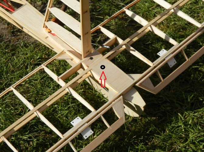

Można wzmocnić gwint za pomocą CA - wielokrotnie mi to pomagało. Kiedyś wzmacniałem otwór gwintowany żywicą - wyszło bardzo dobrze. Oczywiście śruba/wkręt dobrze nasmarowany separatorem (kilka warstw mleczka do mebli z woskiem;) ) i próba wykręcania przy dobrze zżelowanej żywicy. Niemniej wysiłek się opłacił.
A dlaczego nie zrobić wpuszczanego łba wkrętu analogicznie do poprzedniego zamocowania?
02.jpg [ 191.76 KiB | Przeglądany 13098 razy ]
Oczywiście z odpowiednim wzmocnieniem danego rejonu wewnątrz statecznika.

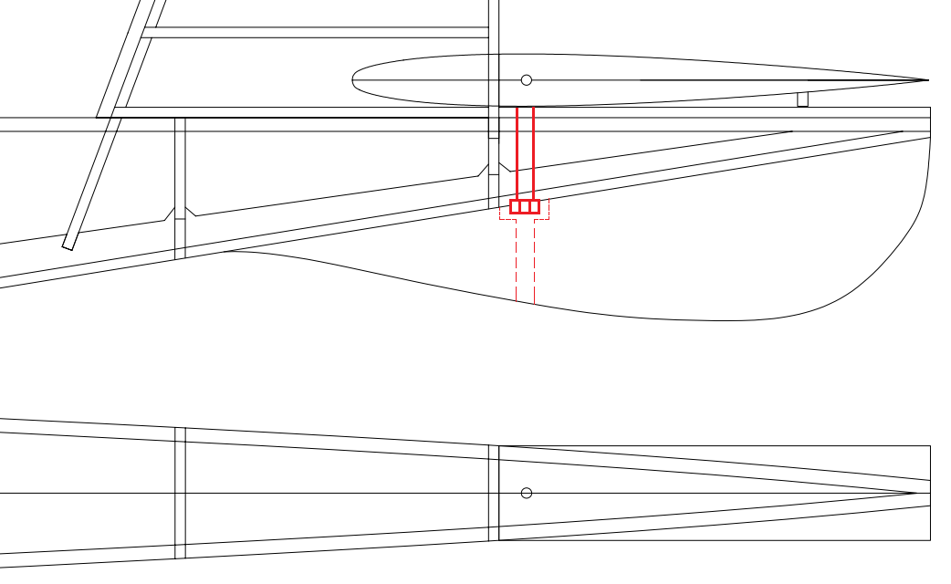

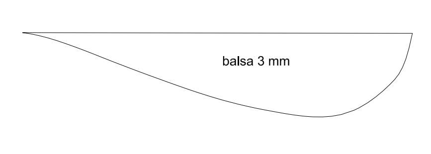

Ja rozumiem koncepcję która generalnie jest ok. Trudności pojawiają się w tym danym przypadku. Płoza tylna w KOS-ie zrobiona jest z balsy:
Ploza.png [ 12.71 KiB | Przeglądany 13085 razy ]
Wydaje mi się że jest z jednego arkusza. Nawet jeśli mamy dwa, i zastosujemy śrubę plastikową M3 to zostaje 1,5mm na stronę po wykonaniu otworu. Do tego balsa w tym miejscu ma około 30 mm. No i łeb śruby musiałby wystawać poza obrys.
Przy większej inwazji w konstrukcje, można by łeb śrubki stalowej ukryć w płozie (jeśli ma 6mm szerokości) i wykonać tylko otwór powiedzmy Ø2 mm na śrubokręt:
koncepcja.png [ 44.43 KiB | Przeglądany 13085 razy ]

Płoza nie jest z formatki. Podejrzewam, że przy pierwszym lądowaniu uległa by złamaniu /była z balsy 3 mm/. Wykonałem ją z balsy 2 mm obustronnie oklejonej sklejką lotniczą 0,4 mm.
Mocowanie poziomego realizowane poprzez wkręcanie jakiejś śruby od spodu nie wchodzi w grę. Po pierwsze płoza, po drugie trójkątny przekrój kadłuba. Dolna podłużnica ma 3 mm szerokości max. Moim zdaniem niepotrzebna komplikacja. W formatkach jest to przerobione już i nie będzie tego problemu w następnych egzemplarzach. Oczywiście każdy może zrobić to po swojemu, jak wygodniej.
W obecnej postaci mogę ewentualnie zrobić to co pisał molej, wzmocnienie "gwintu" żywicą albo CA. Na razie nie ma takiej potrzeby. Można też rozwiercić w podstawie poziomu otwór, wkleić na 66A kawałek klocka, np lipowego, i na nowo "przegwintować" wkrętem. Możliwości jest mnóstwo. Uważam że chyba wyczerpałem temat.
