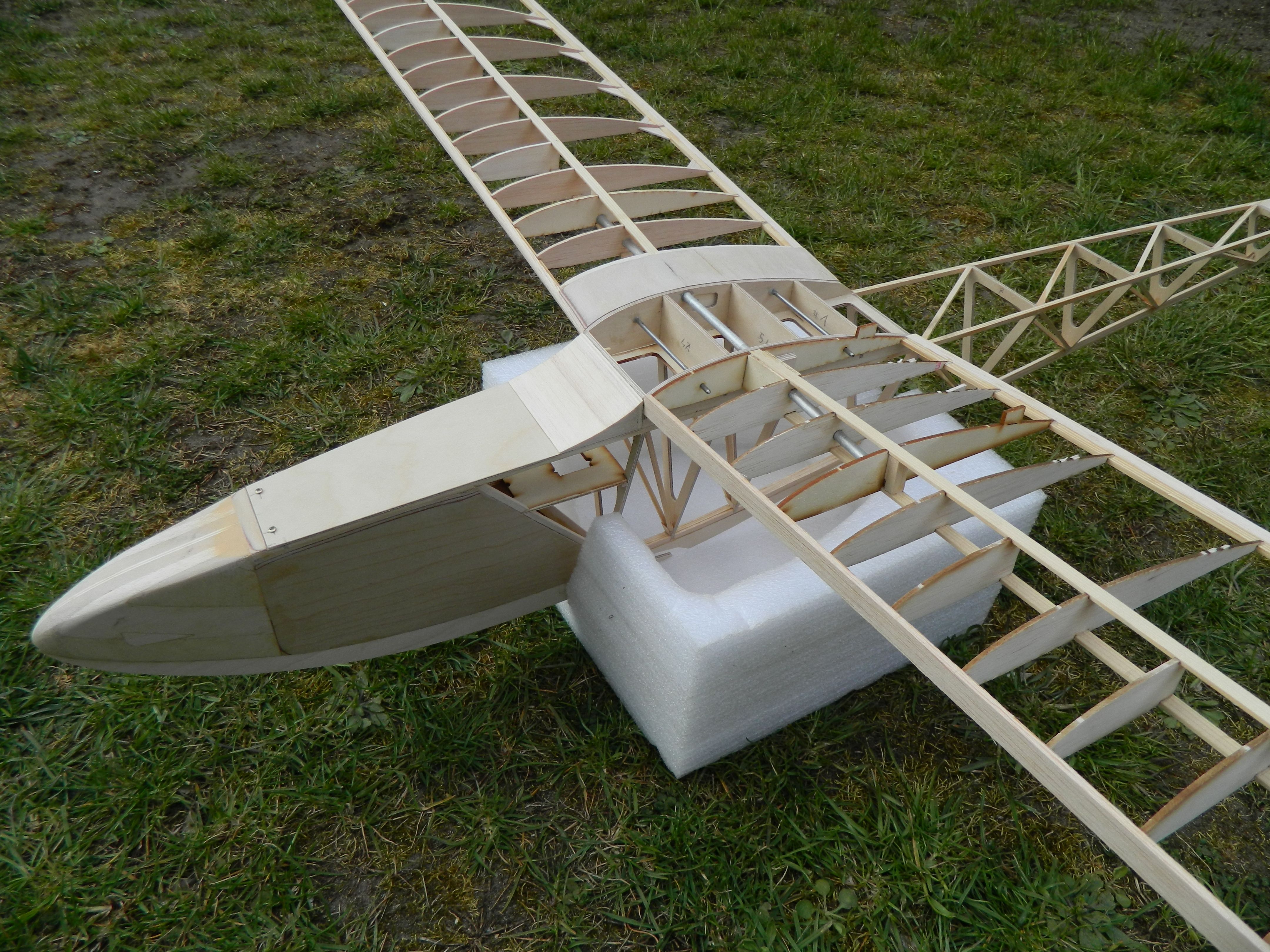

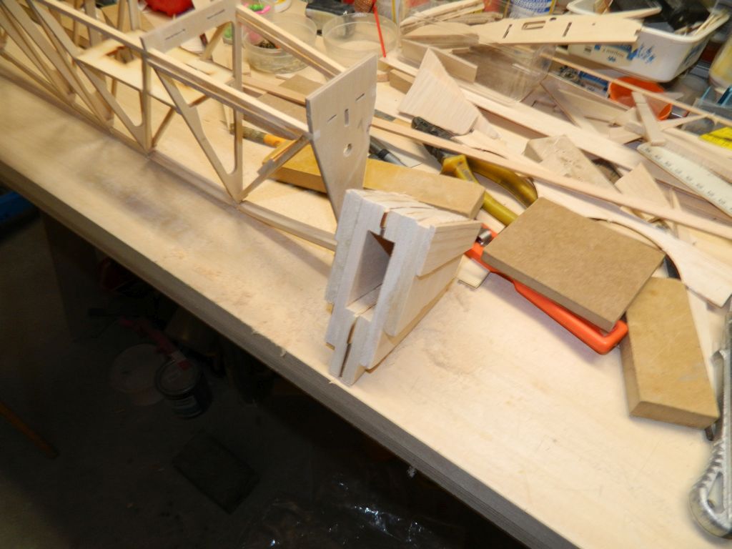

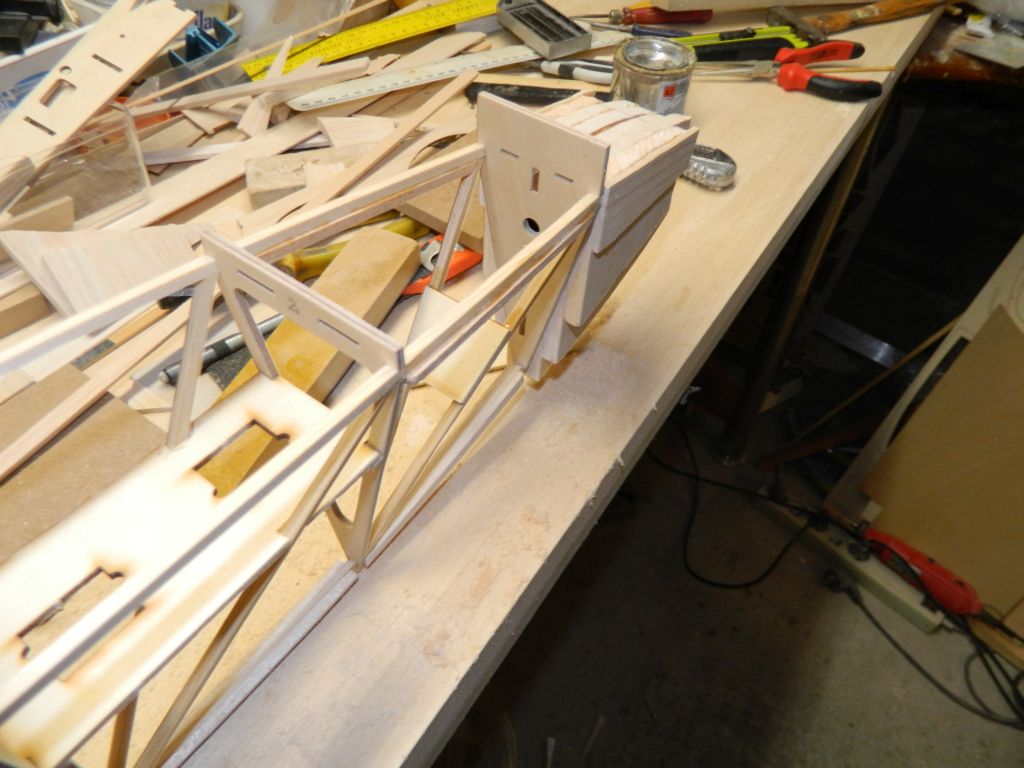

Przymiarka do nosa kadłuba. Kilka warstw balsy 8/6/3 mm. Widoczna komora balastowa.
DSCN5224.jpg [ 161.03 KiB | Przeglądany 11958 razy ]
DSCN5225.jpg [ 149.92 KiB | Przeglądany 11958 razy ]

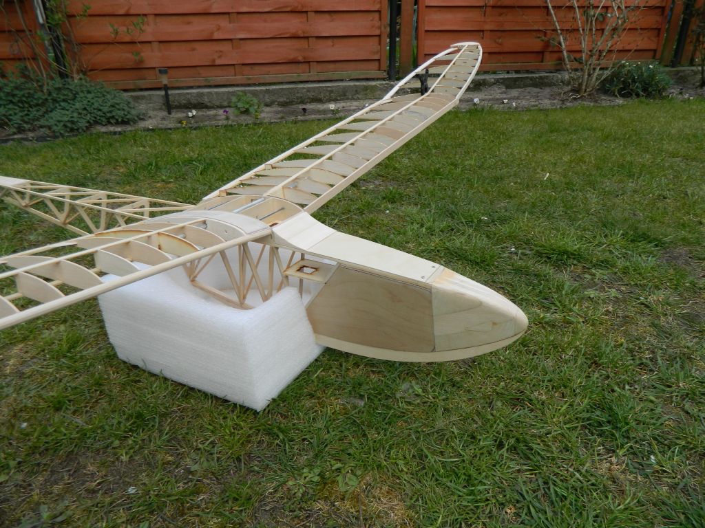

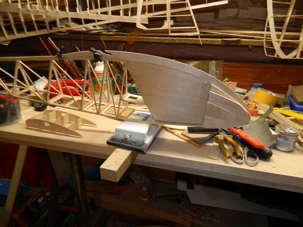

Cały dzień spędziłem nad przodem kadłuba. Okleiłem kawałek kadłuba sklejką 0,8mm i przykleiłem nosek. Przymierzyłem również płozę.
DSCN5226.jpg [ 177.02 KiB | Przeglądany 11930 razy ]

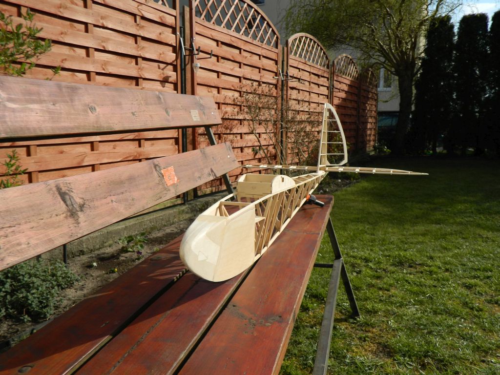

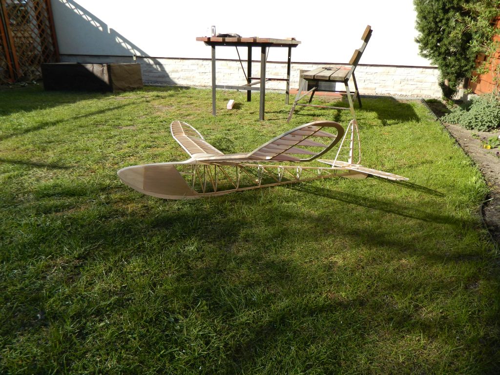

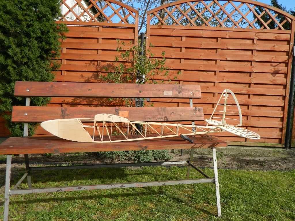

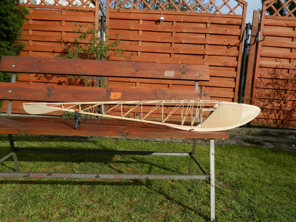

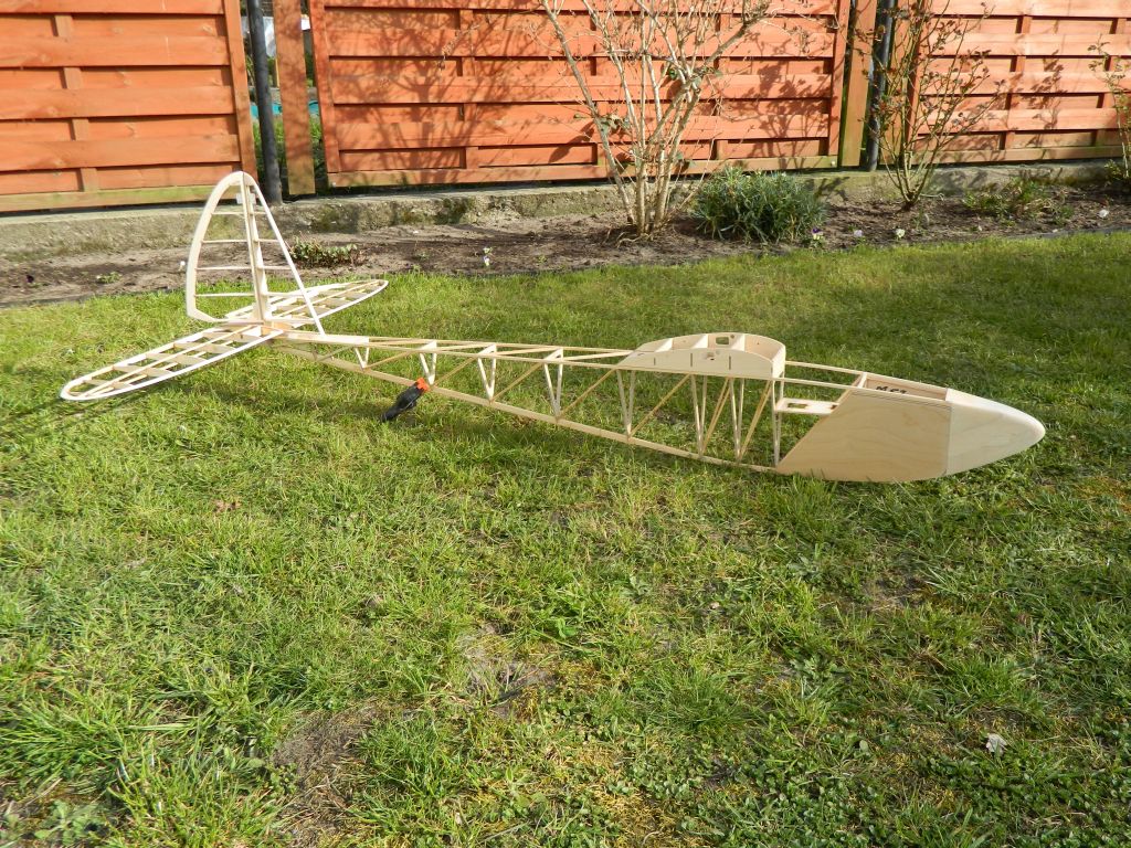

Przód kadłuba zrobiony. Morda wyszlifowana. Dokończyłem też statecznik poziomy, moim zdaniem najtrudniejszy element modelu do wykonania. Powoli można planować przeprowadzenie napędów sterów i pokrywanie modelu folią. Obowiązkowa przymiarka usterzeń i kadłuba :) .
Rasowa szybowcowa bryła, zgadzacie się? :lol:
DSCN5228.jpg [ 318.06 KiB | Przeglądany 11900 razy ]
DSCN5229.jpg [ 267.38 KiB | Przeglądany 11900 razy ]
DSCN5230.jpg [ 220.06 KiB | Przeglądany 11900 razy ]

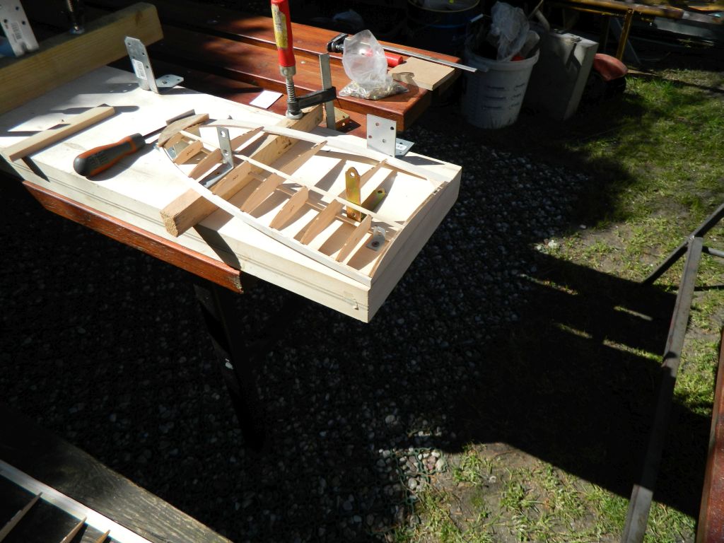

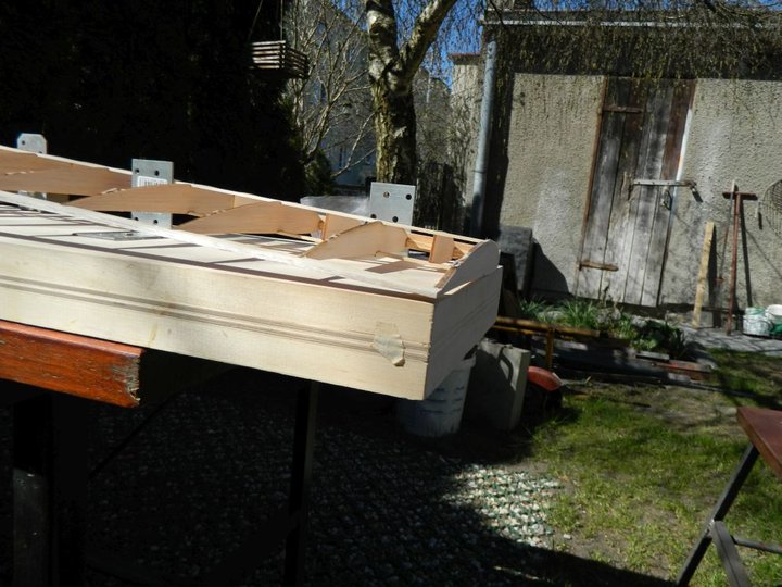

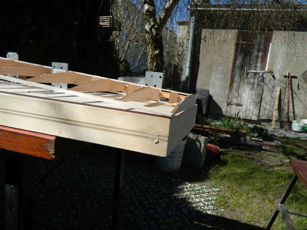

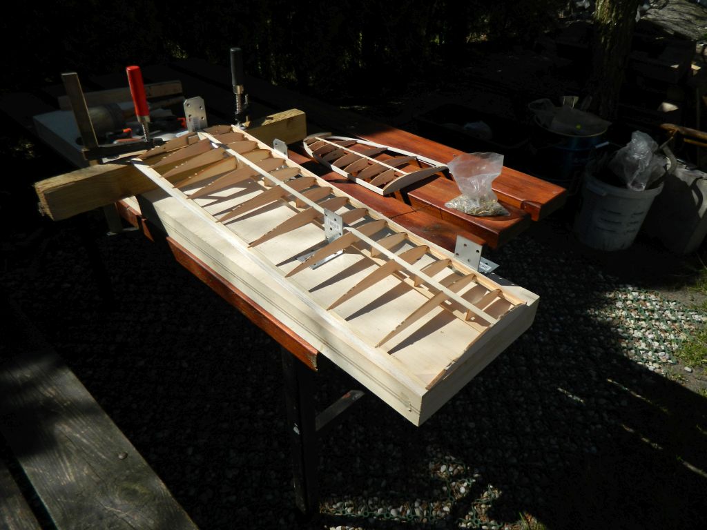

Dzisiaj odpoczynek od kadłuba. Nie wiem dlaczego, ale w fazie projektowania przyjąłem, że wznios końcówek będzie wygenerowany poprzez wyszlifowanie do odpowiedniego kąta dwóch sklejonych ze sobą żeberek skrajnych z balsy 3 mm. Dobrze się pisze, ale już trudniej wykonać ;) . Tym od rana się zająłem.
Zbudowałem odpowiedni stelaż na desce montażowej, odpowiednio dla centro i końcówki. Boczną krawędź deski potraktowałem jako płaszczyznę wzorcową, wykonałem odpowiednie szablony i poszło. Już zmieniłem w formatkach ten moment, dodałem części z balsy 2 mm które należycie ustawią żeberka skrajne pod zadanym kątem. Kilka fotek wyjaśniających wszystko.

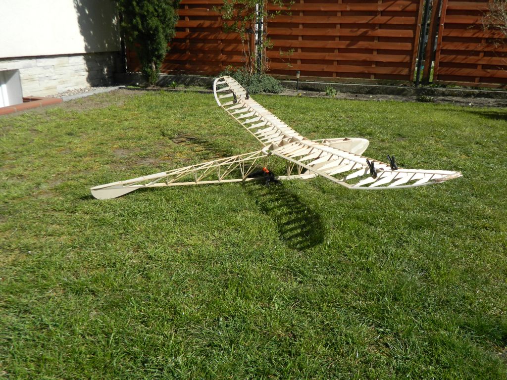

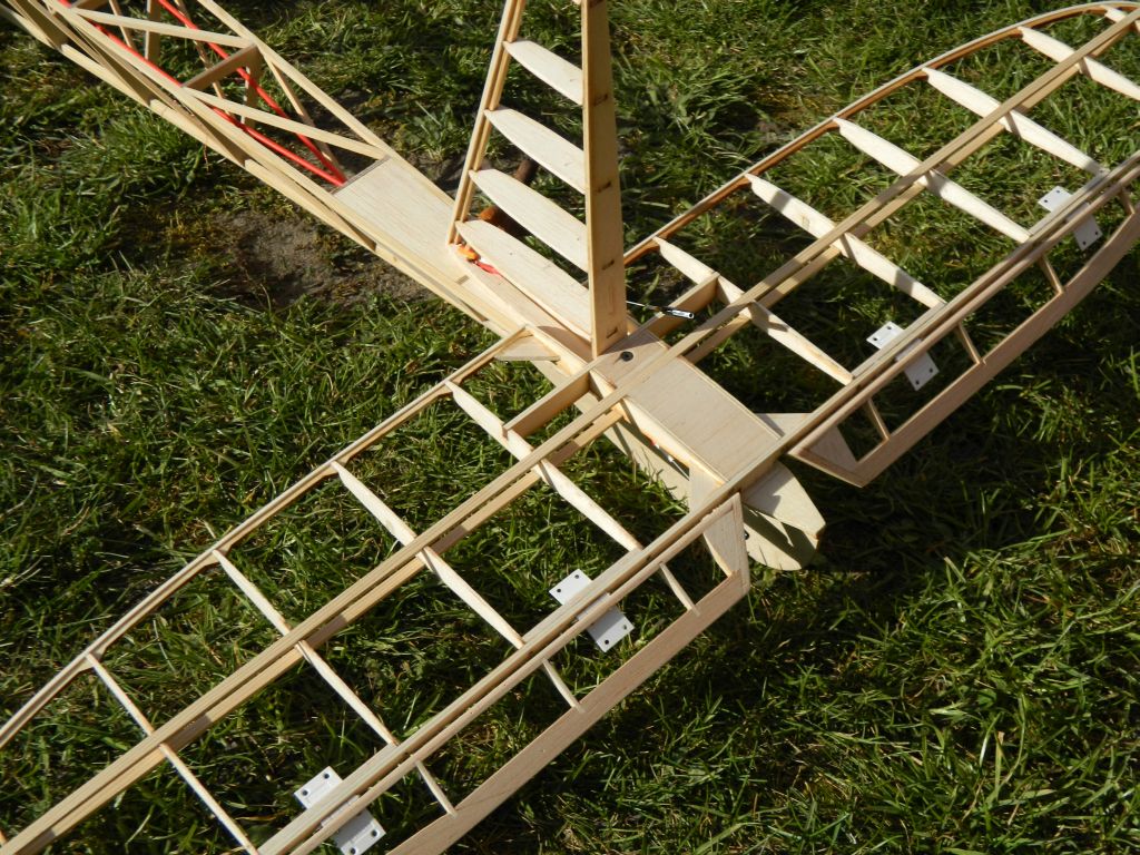

Ostatnie dni to nie bardzo "widowiskowe" prace przy szybowcu. Dużym, moim zdaniem, postępem jest wykonanie.... powiedzmy, kabinki ;) . Pokrywa przedziału wyposażenia to sklejka 1 mm, trochę balsy przy wieżyczce i dwa wkręty M2 z przodu. Wkleiłem rurkę na łącznik, pręty, kołki ustalające, stalowe fi 3 mm i cały czas coś tam przy płatach robię.

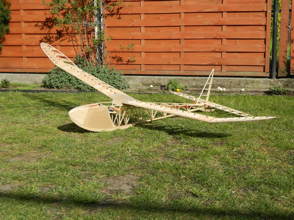

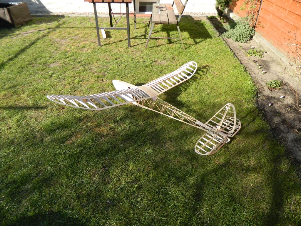

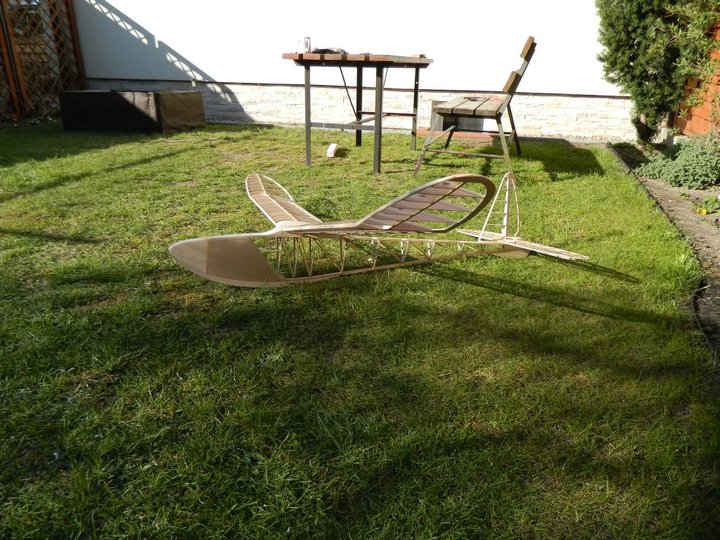

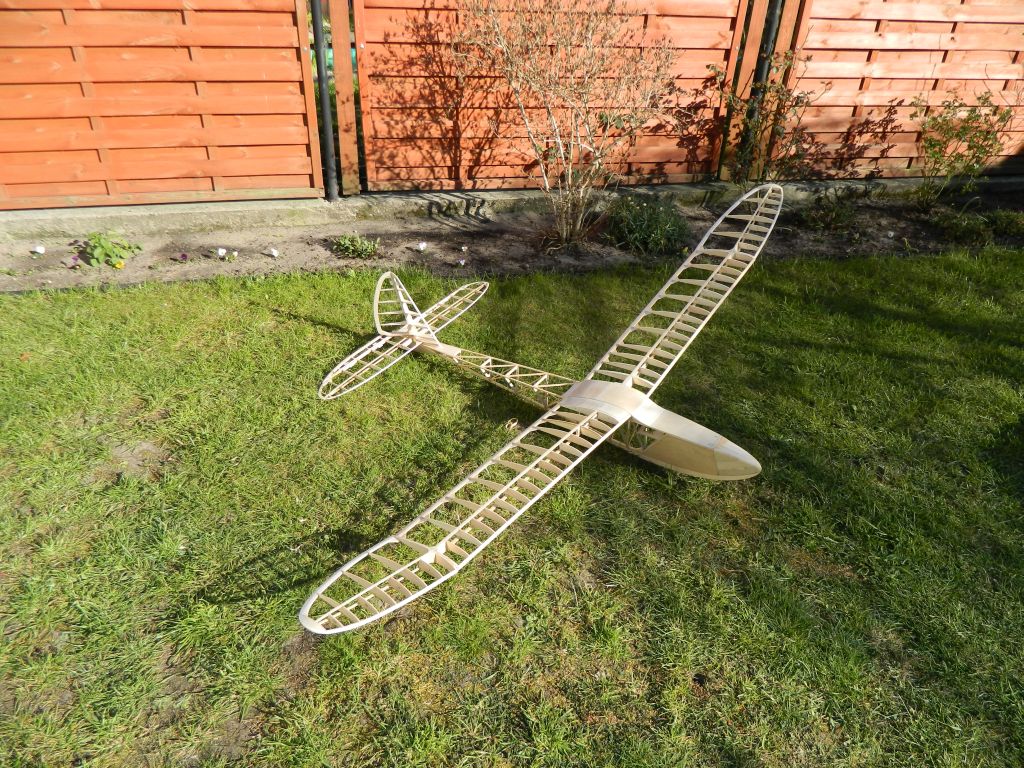

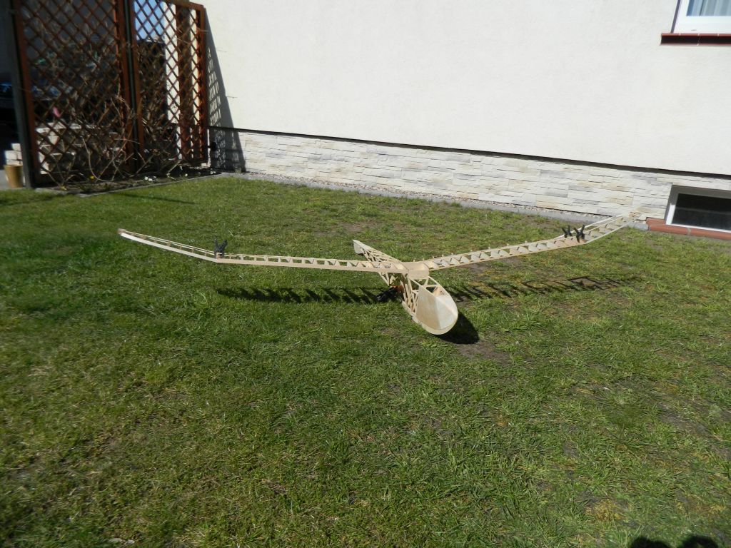

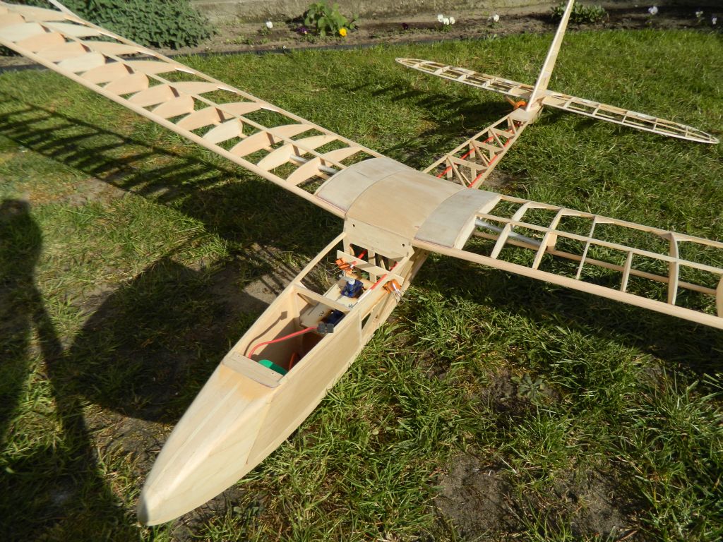

Model zasadniczo, no może nie zasadniczo, ale w większości ukończony, jego budowa. Oczywiście zostało parę drobiazgów do zrobienia a przede wszystkim poprowadzenie napędów sterów - tutaj widzę dużą trudność w przypadku sk ;) - ale to już blisko końca. Kos będzie pokryty folią, żółtą i żółtą transparentną plus kilka elementów pomalowanych lakierem, zobaczymy w jakim kolorze. To co na zdjęciach waży 595 gram, czyli trochę więcej niż zakładałem. Trudno, loty, pierwsze, wyjaśnią wszystko.
DSCN5240.jpg [ 297.87 KiB | Przeglądany 11684 razy ]
DSCN5241.jpg [ 319.08 KiB | Przeglądany 11684 razy ]
DSCN5242.jpg [ 268.15 KiB | Przeglądany 11684 razy ]
