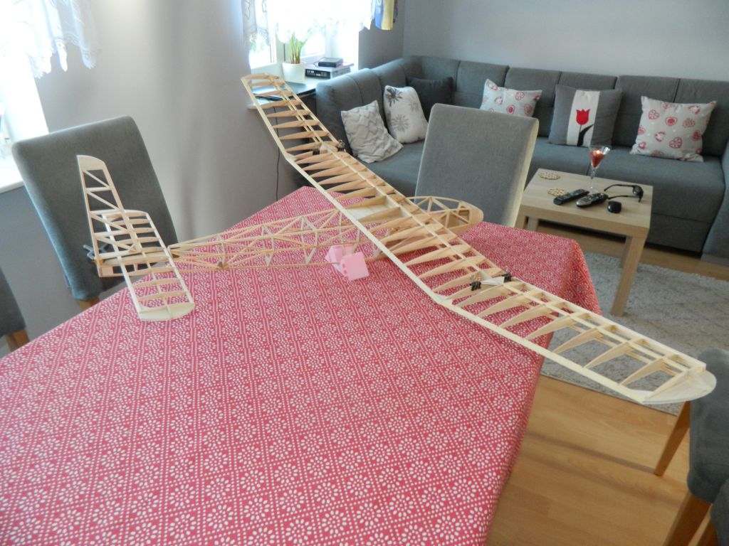

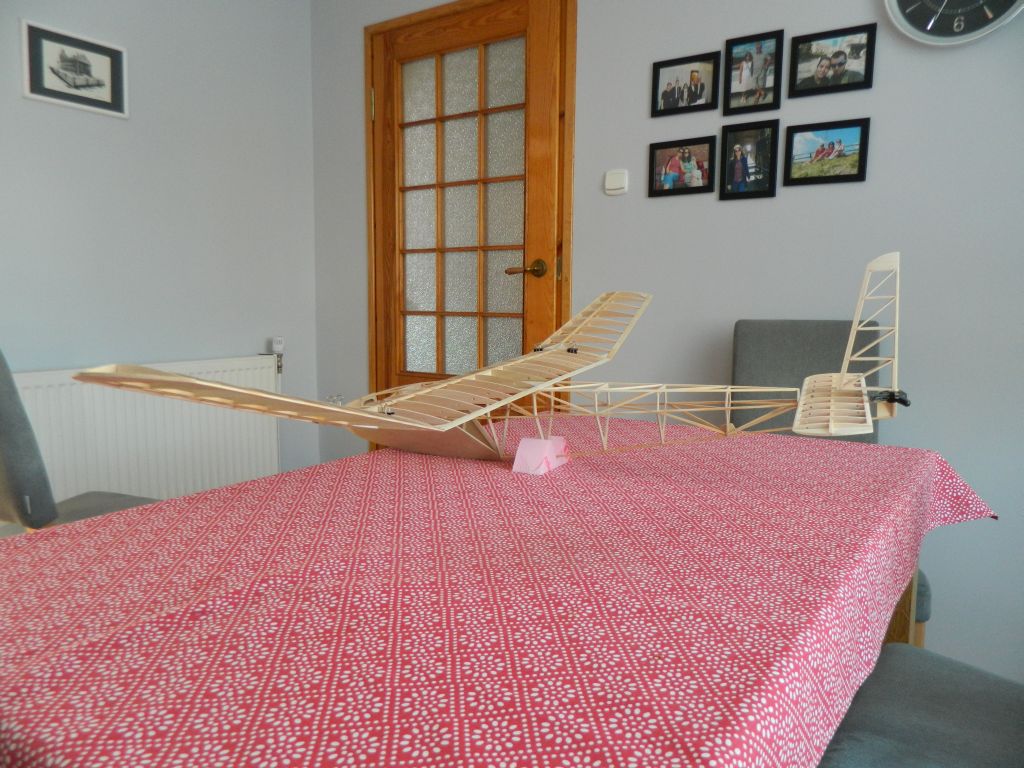

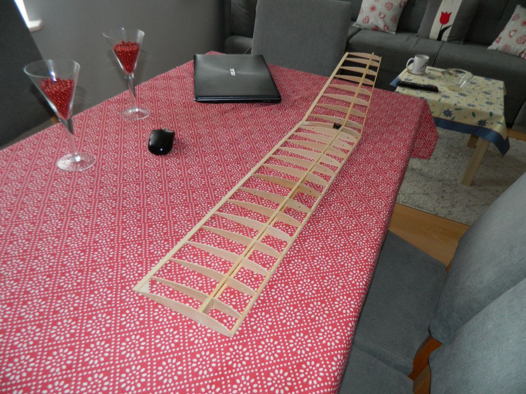

Jedna końcówka złożona i obowiązkowa przymiarka do centro ;) .

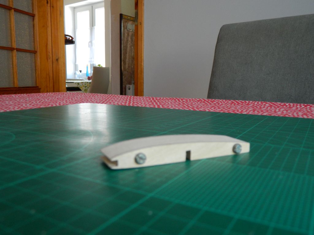

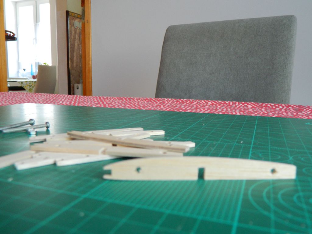

Zrobiłem zakończenie płata w końcówce i przykleiłem natarcie. Teraz trzeba wszystko oszlifować. Dołączam kolejnego pdf-a z szablonami końcówek płata i statecznika poziomego.

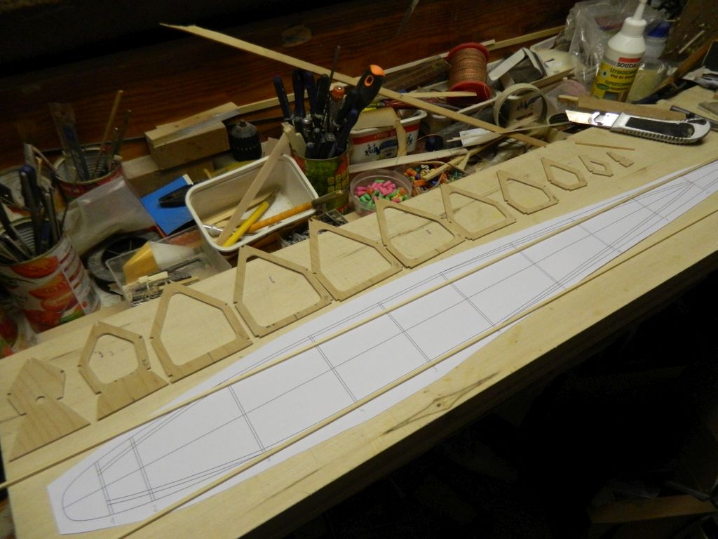

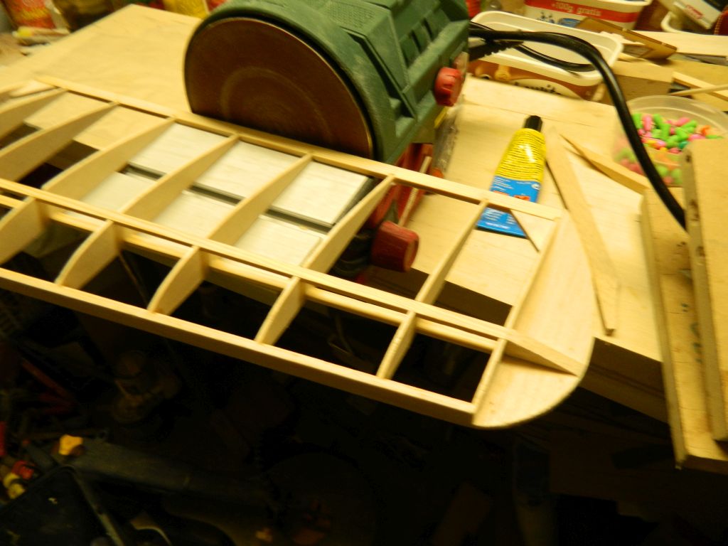

Trzy wieczory wycinania i szlifowania wręg do modelu - tak na marginesie, testowałem tą szlifierkę z Lidla "Parksaid"( :?: ), dla mnie rewelacja, nic nie trzeba przerabiać a obsługa jest genialnie prosta :) , a co najważniejsze jest bardzo dokładna. Plany wydrukowane, zabieram się za kadłub.
Dołączam kolejną porcję planów, kadłub rzut z góry /do montażu/ , ogólny widok z boku i jedną fotkę, no to zabieram się za klejenie :D .

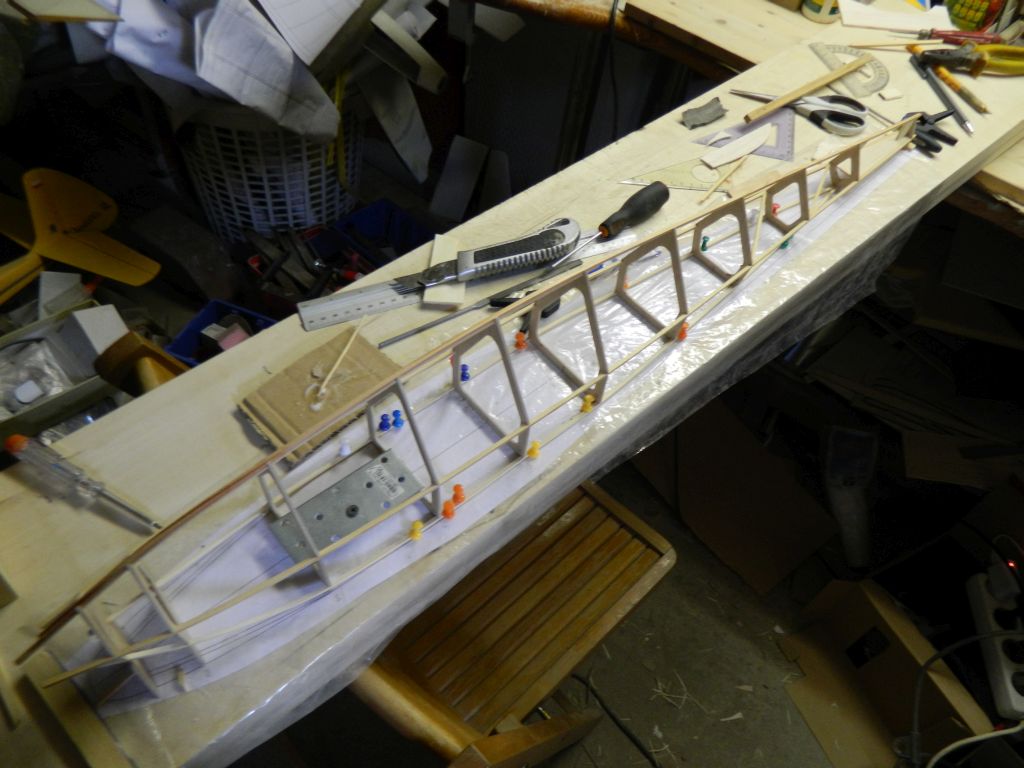

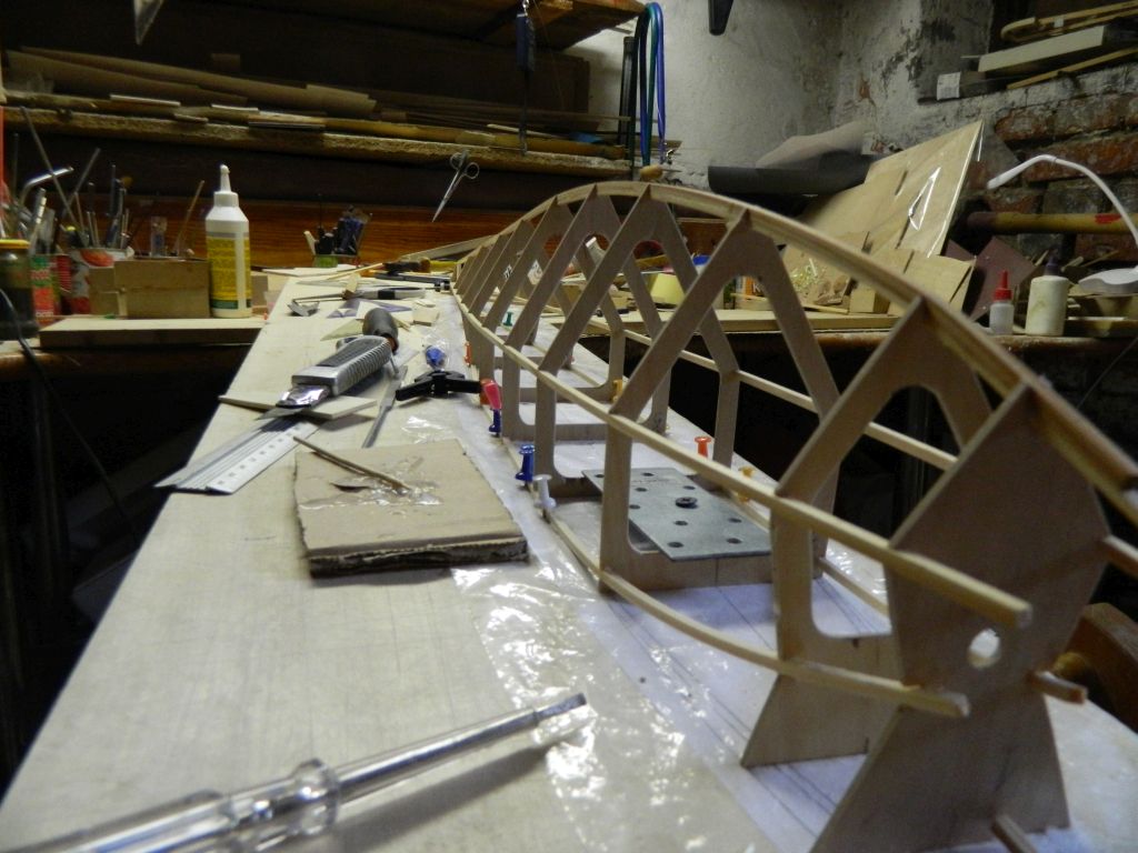

Post: 20 lut 2018, o 13:57

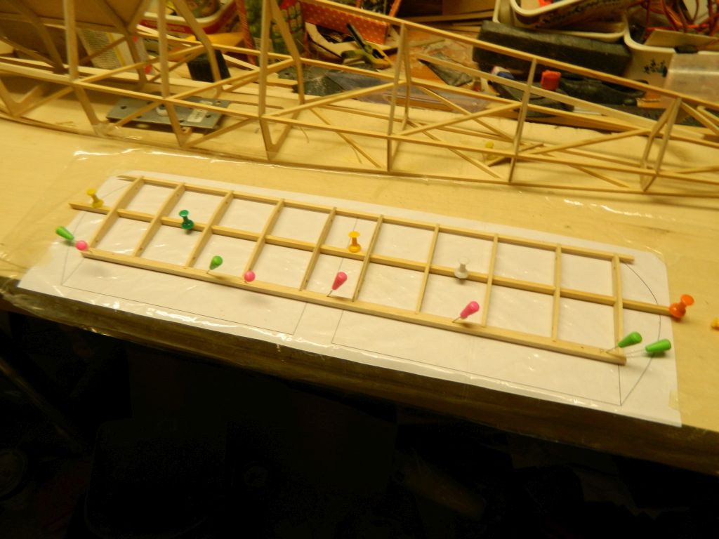

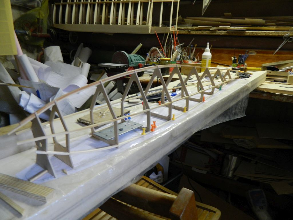

Kadłub sklejony :) . Dobrze się składało, wszystko pasuje :D ....troszeczkę ciężko było wygiąć podłużnice górne, ale jakoś poszło, idealna okazała się taka blacha do łączenia elementów drewnianych. Kadłub nieco większy niż oryginał, więc trochę go powzmacniam.

Post: 20 lut 2018, o 17:48
Milo, póki kadłub jeszcze na desce, zastanów się, czy nie wkleić rozpórek między podłużnicami kadłuba. W Żurawiu w pierwszym wykonaniu kadłuba to pominąłem i... wyszło jak wyszło ;)
Post: 20 lut 2018, o 17:50
Tak, tak, już się wklejają. Wiem o co chodzi ;) . Na zdjęciach stan z 10-tej rano, dzisiaj, teraz mamy prawie 17-tą, zmiany i to spore są :lol: .

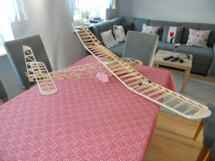

Post: 21 lut 2018, o 19:56

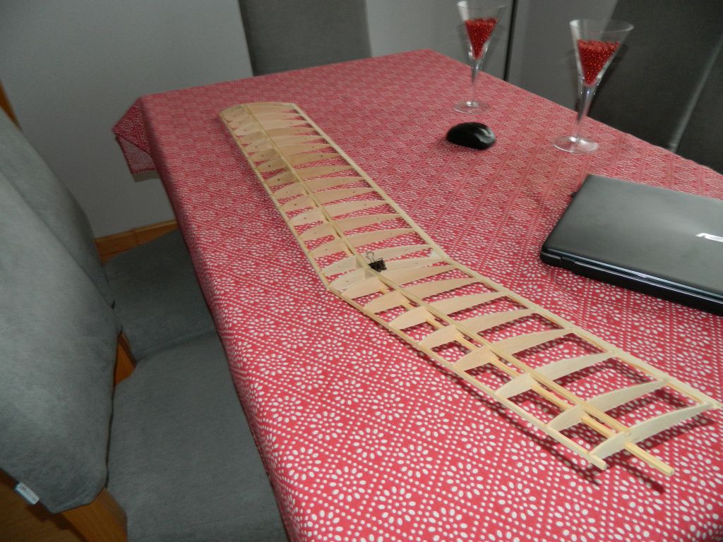

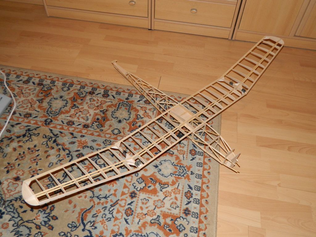

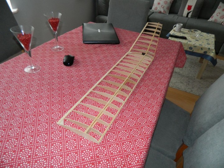

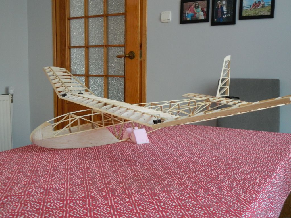

Kadłub zdjęty z deski. Jest stabilny i prosty. Lekko wygina się w części ogonowej, ale poradzi na to jakaś rozpórka ;) . Kawałek przodu pokryję cienką sklejką. Oczywiście przymiarka ze skrzydłem :) . Zastanawiam się nad mocowaniem płata. Coraz bliższy jestem aby nie robić tego za pomocą gumy ;) .
To co zdjęciach waży 178 gram, właściwie nic :lol: .

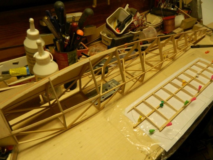

Budując szybowiec cały czas się zastanawiam, jak Oni, kiedyś, radzili sobie ze sztywnością konstrukcji ;) . Doszedłem do wniosku, że były to modele, powiedzmy, jednorazowe. Latały prawie z "zerową" prędkością, a każde lot/lądowanie mogło oznaczać zniszczenie lub utratę konstrukcji ;) . Dlatego, moim zdaniem, tak "liche" i dość minimalistyczne podejście do konstruowania. Pomijam oczywiście tutaj kłopoty materiałowe....jak to mówią: ... " tak krawiec karaje jak mu materii staje....". No ale oczywiście my tak nie chcemy, żyjemy w o wiele lepszych czasach :D .
Statecznik poziomy.

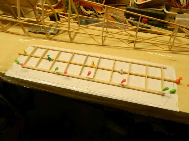

Tomek wyfrezował mi szablony żeberek - jedyny element nie własnej roboty :lol: , dzięki Tomek :) - bloczek i można składać poziom. Równocześnie pracuję nad kadłubem. Dodatkowe rozpórki i sklejka 0,6 mm na przodzie. Dołączam plik z planem warsztatowym poziomu, szkicem złożeniowym i szablonami żeberek. Ster zamierzam wykonać z pełnej balsy 5 mm, szlifowanej.
BD-146 budowa 9adw poziomy A3.pdf [48.42 KiB]
Pobrany 552 razy
DSCN4331.jpg [ 136.77 KiB | Przeglądany 9495 razy ]
DSCN4332.jpg [ 143.39 KiB | Przeglądany 9495 razy ]
DSCN4333.jpg [ 151.96 KiB | Przeglądany 9495 razy ]
DSCN4334.jpg [ 176.52 KiB | Przeglądany 9495 razy ]

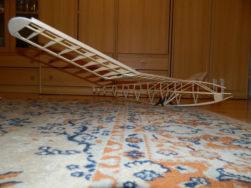

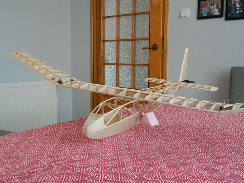

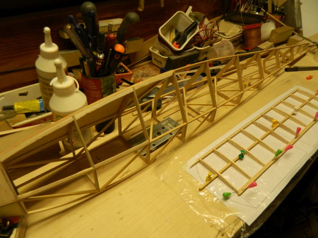

"BD" doczekał się pionowego i mordki - 6 warstw balsy 5 mm i troszeczkę szlifowania ;) . Do zbudowania zostały stery. Kadłub w przedniej dolnej części pokryty sklejką 0,6 mm. Po dodaniu tych wszystkich rozpórek, wzmocnień, kadłub jest bardzo sztywny. Aby umilić sobie ślęczenie nad modelem :lol: , zastanawiam się nad kolorystyką..... ;) .
