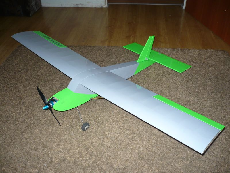

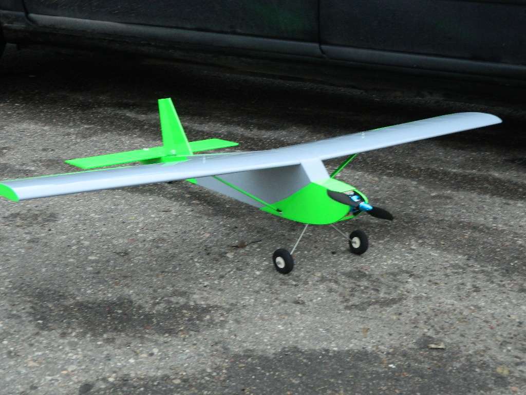

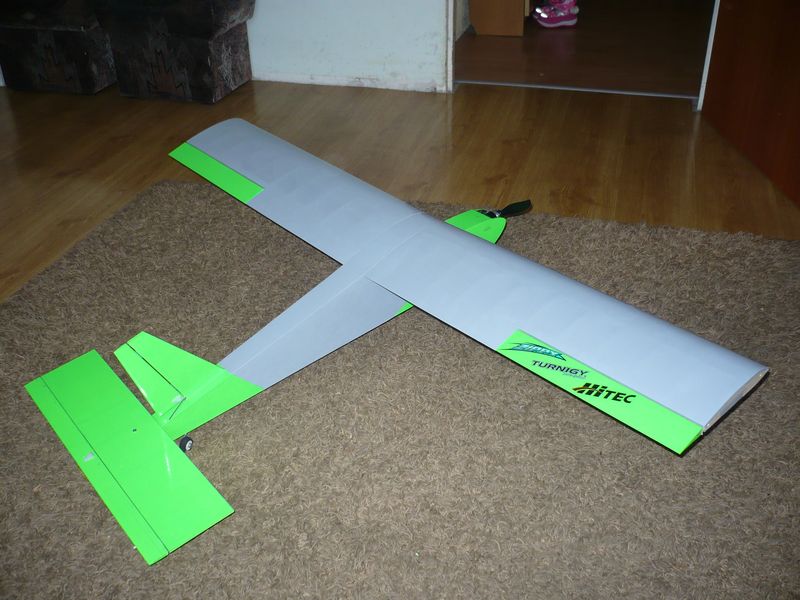

witam.
chciałem się podzielić fotkami ze świeżo ukończonego modelu.
jest to trochę zmieniona wersja wicherka 15.
zmiany jakie wprowadziłem:
- zmiana profilu na clark y (C=200mm)
- zmiana kąta natarcia skrzydła
- zmiana tylnego obrysu kadłuba poprzez jego zwężenie (w widoku z góry) oraz podniesienie górnej krawędzi
- kratownica kadłuba pokryta w całości balsą
sterowanie SW, SK + kółko ogonowe, lotki, silnik
wyposażenie:
napęd turbojet 3530 1400kV + śmigło tgs 8x4, reg. turnigy sentry 25A, odbiornik hitec 8-mio kanałowy, serwa zwykłe i jedno mg.
waga do lotu 1060gram, obciążenie 42g/dm2, rozp. ~1300mm, dł. ~940mm
P1060283.JPG [ 94.68 KiB | Przeglądany 26793 razy ]
P1060284.JPG [ 88.76 KiB | Przeglądany 26793 razy ]
Pozostała kosmetyka w postaci naklejenia okien i wykończenia zastrzałów. Czekam na pogodę.
Post: 27 sty 2013, o 20:49
Ładny model , ale nie widzę zaczepu :(

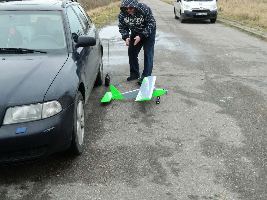

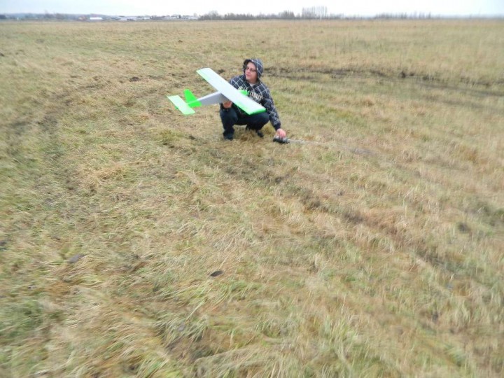

dziś pomimo nie za pięknej pogody odbył się oblot.
na tym silniku gaz na 50% wystarczy, pomimo ponad 1kg wagi do loty nie lata za szybko i co mnie najbardziej zdziwiło po wyłączeniu silnika zachowuje się jak motoszybowiec!!! inne samoloty jakie miałem zaraz zaczynały szybko wytracać wysokość, a wicherek spokojnie szybuje i radzi sobie całkiem dobrze w kierunku pod wiatr.
fotki:
